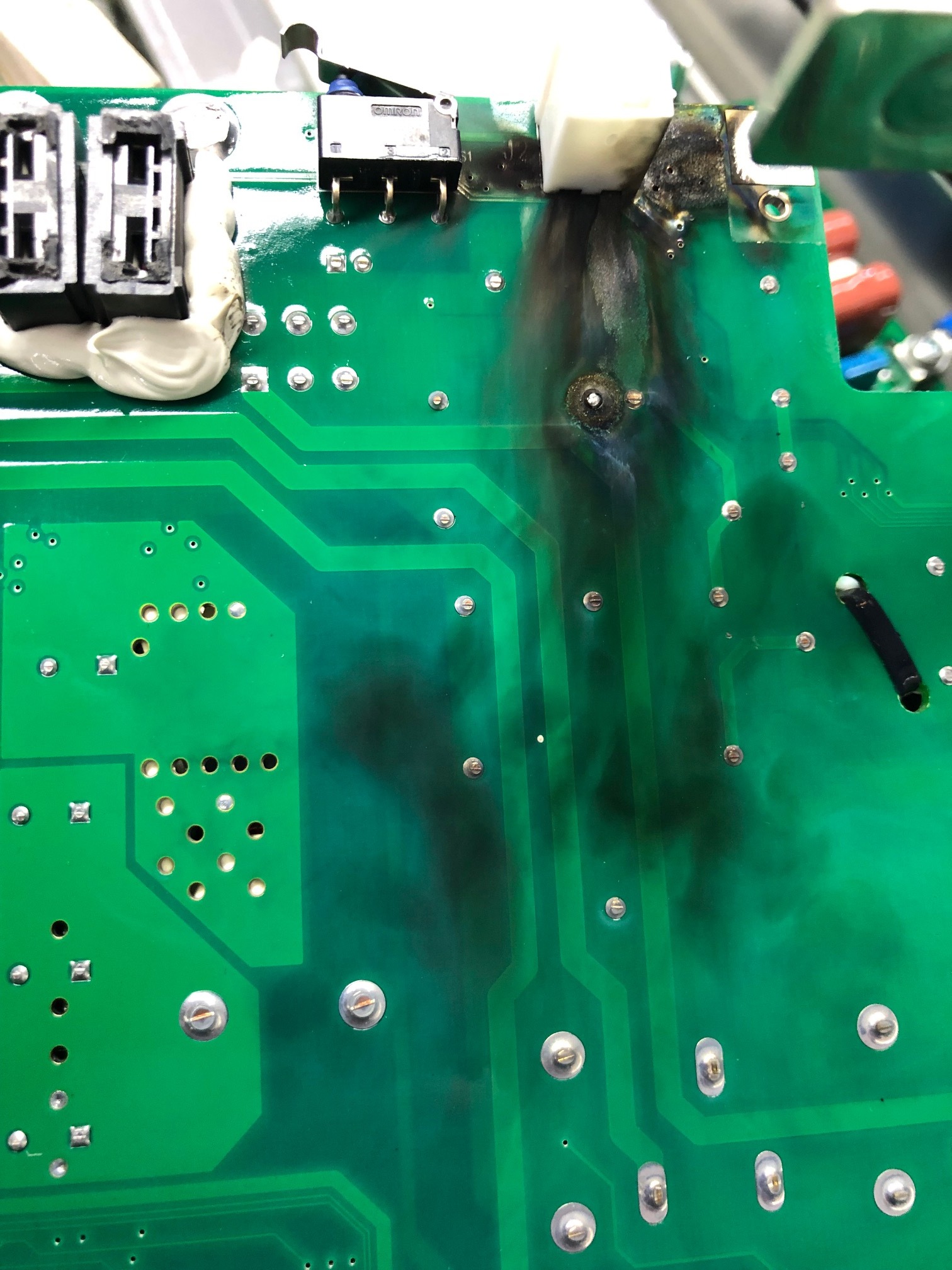

…nur mal so am Rande: Hatte grade einen Roadster in Reparatur, wo jemand fleißig am UMC gebastelt hatte. Abgesehen von den sichtbaren Schmauchspuren mußten am Ende nebst verschmorter Platine im PEM noch ein Kontaktor, 3 Sicherungen und 3 BMB’s im ESS getauscht werden :open_mouth:
…also viel Spaß beim Basteln :wink:

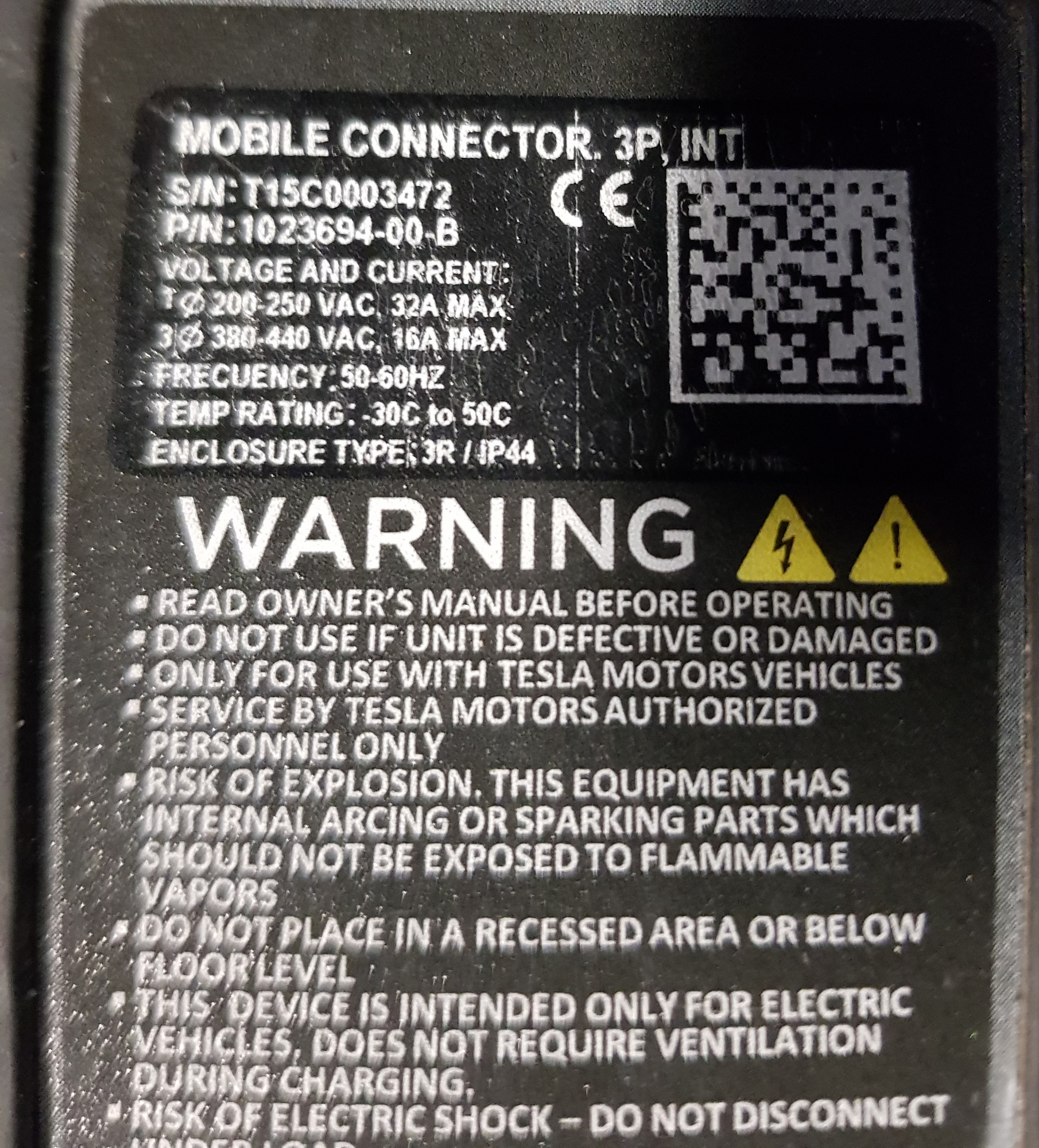

der Model S UMC bringt nur ein Ladesignal mit 16 Ampere. Mehr geht da nicht.

Neee, löten will ich nix, ich war nur der Meinung, dass der abgebildete UMC 3x16A = 11kW liefert (was er ja auch tut), aber laut Typenschild auf 1 Phase mit 32A auch in etwa 7kW liefern müsste und dann wäre das ein schöner Ersatz für den klobigen Schuhkarton gewesen.

UMC 2 weiss ich nicht, allerdings das 3 phasige UMC hat nur ca, 2,5 qmm. Da kann ich mir 32 Ampere nicht vorstellen.

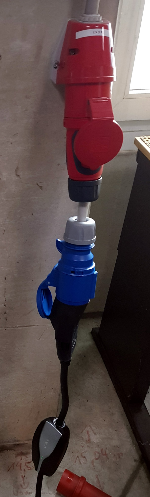

So, der vollständigkeit halber hier noch ein kleiner Abschlussbericht.
Mittlerweile habe ich mir die Teile besorgt und hatte jetzt auch Zeit mir den nötigen Adapter zu basteln. Also einmal einen Adapter CEE blau 32A für meinen Model S UMC. Dann noch der Adapter von CEE rot 32A auf CEE blau 32A. Den Sharp Adapter (Roadster-Typ2) hatte ich ja schon.
Anstecken - geht, Roadster lädt mit 32A und die originale Tragetasche fürs UMC plus dem Adapter ist doch wesentlich kleiner zu transportieren, also mein UMC-1 im Schuhkartonformat mit „Anacondakabel“ :smiley:

Ich habe den Sommer über (und bei der Roadster Woche) die Erfahrung gemacht, dass diese Lösung etwas unzuverlässig funktioniert. Manchmal geht es über Stunden gut, manchmal wenige Minuten und manchmal beginnt er gar nicht zu Laden. Eine Systematik, also UMC vom MS oder M3, Amps, Uhrzeit, dgl. habe ich nicht wirklich raus gefunden. Wirklich zuverlässig war nur das Original-UMC und das etwas unhandliche NRGkick.
Natürlich wäre es toll weniger sperrig mit 32A laden zu können. - Hat jemand Tipps?
Hi Helmut,
also dass er gar nicht anfängt, hatte ich noch nicht. Meiner Regelt nach einiger Zeit gerne mal auf 10A Ladestrom runter. Ich nehme an, dass das UMC zu warm wird. Einphasig 32A wird wohl doch was warm…aber nach ein paar Minuten Abkühlung schaltet es wieder hoch auf 32A.
Ansonsten hätte ich noch das original Typ2 Kabel. Das in Verbindung mit einer Wallbox (go-e-charger oder so) sollte auch gehen. Da ist aber nur das Kabel unsperrig und die Wallbox quasi fest montiert
Hallo Dirk!
Auf das mit dem vorübergehenden runter regeln auf 10A ist mir noch nicht aufgefallen. Zuhause hatte ich ja den Eindruck, dass es mit der PV zusammenhängt. Denn da waren die Ladeunterbrechungen eher zu Morgen- bzw. Abendzeiten. Bei der Roadsterwoche, wo wir an verschiedenen Autos und an verschiedenen Standorten testen konnten, merkte ich, dass es einfach unzuverlässig ist.
An den go-e-charger habe ich auch schon gedacht, will den aber erstens nicht auf Verdacht kaufen und zweitens bin ich mir nicht sicher, ob der soviel Platz sparender ist.
Naja, Platzsparender ist er nicht, weil der go-E ist ja an sich schon größer als mein altes Roadster 30A UMC in Schuhkartongröße mit kinderarmdickem Kabel. Ist nur bei Festinstallation schöner, aber zum mitschleppen keine kleinere Option. Ich denke das Kabel am MS UMC ist halt etwas dünn für 32A dauerhaft…ich hab es noch nicht beobachtet, ob das MS auf runterregelt/runtergeregelt wird. Den Roadster lade ich bei mir am Arbeitsplatz und da höre ich immer die Geräusche, und die ändern sich, wenn er von 32 auf 10 runterschaltet, deswegen bekomme ich es da ganz schnell mit.
