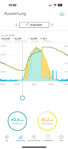

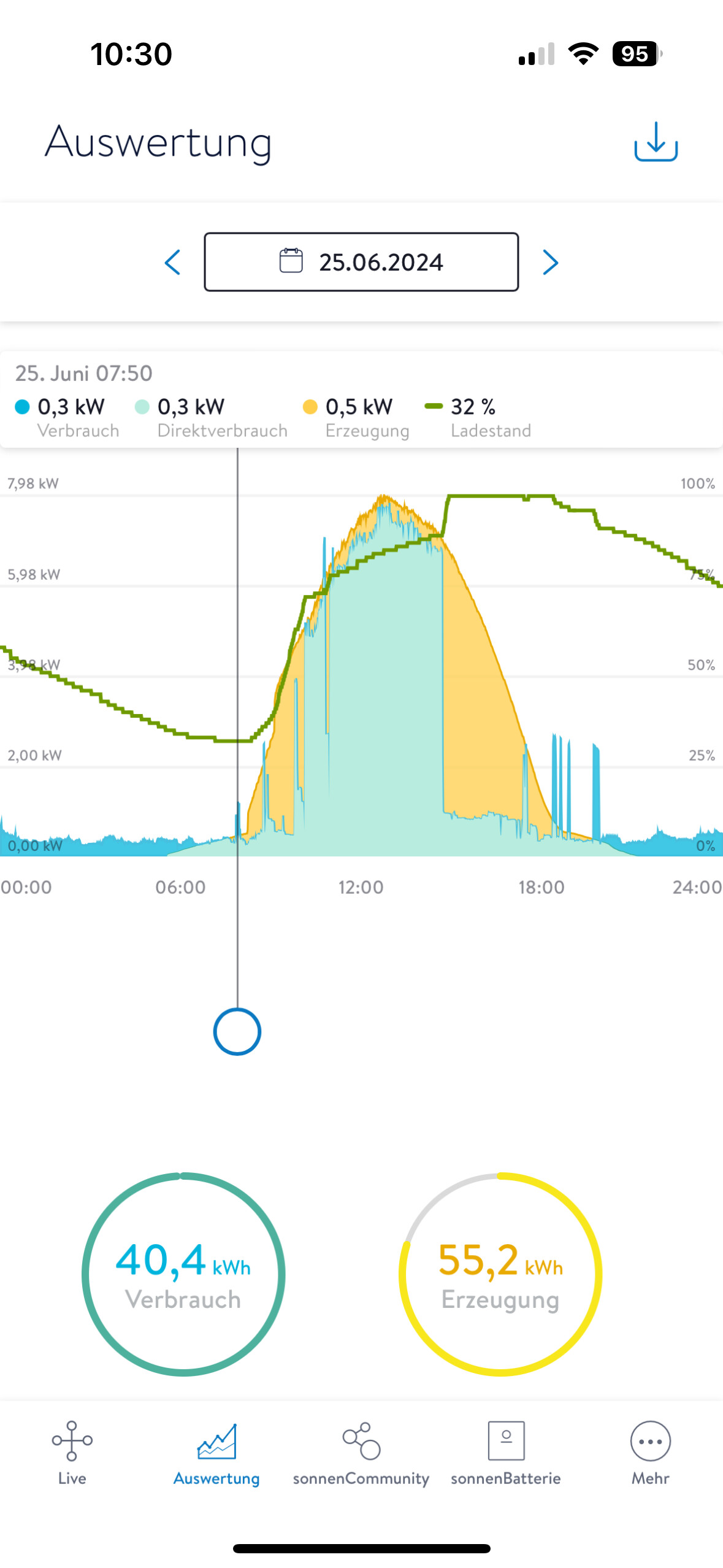

So sieht bei mir die Ladekurve aus:
Die grüne Kurve ist der Ladestand der Batterie…
