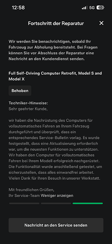

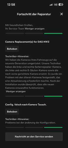

Da ich vor dem 14.02 noch FSD geordert hatte, bekam mein Model X 2017 noch „gratis“ das HW3 Update. Heute wurde das erfolgreich eingebaut. Ich wollte hier mal die Infos der Werkstatt teilen. Es wurden nämlich alle Kameras getauscht. Vielleicht hilft diese Info ja jemanden, der das bereits durchgeführt hat und keine neuen Kamera erhalten hat. Es scheint wichtig zu sein. Ich hatte vorher immer nur von 2 Kameras gelesen, aufgrund einer Farbverschiebung. Details siehe Fotos.

Das war immer schon so auch beim MCU2 update.
Man liest so viel wiedersprüchliches und ich wollte das mal direkt belegen.
Das man auch alle Kameras neu bekommt, wenn man nur die MCU tauscht ist mir gänzlich neu. Heisst, wenn ich mit HW 2/2,5 das MCU upgrade von V1 auf V2 kaufe (waren so ca. 2000Euro ohne Tuner), bekomme ich auch alle Kameras neu? Die alte HW kann das andere Signal verarbeiten und Tesla ist so spendabel bei dem upgrade der Multimedia Einheit?
habe das so gemacht und dabei auch ein update auf HW3 bekommen und den cam Tausch.
War aber einfach nur gekauft als MCU2 upgrade.
