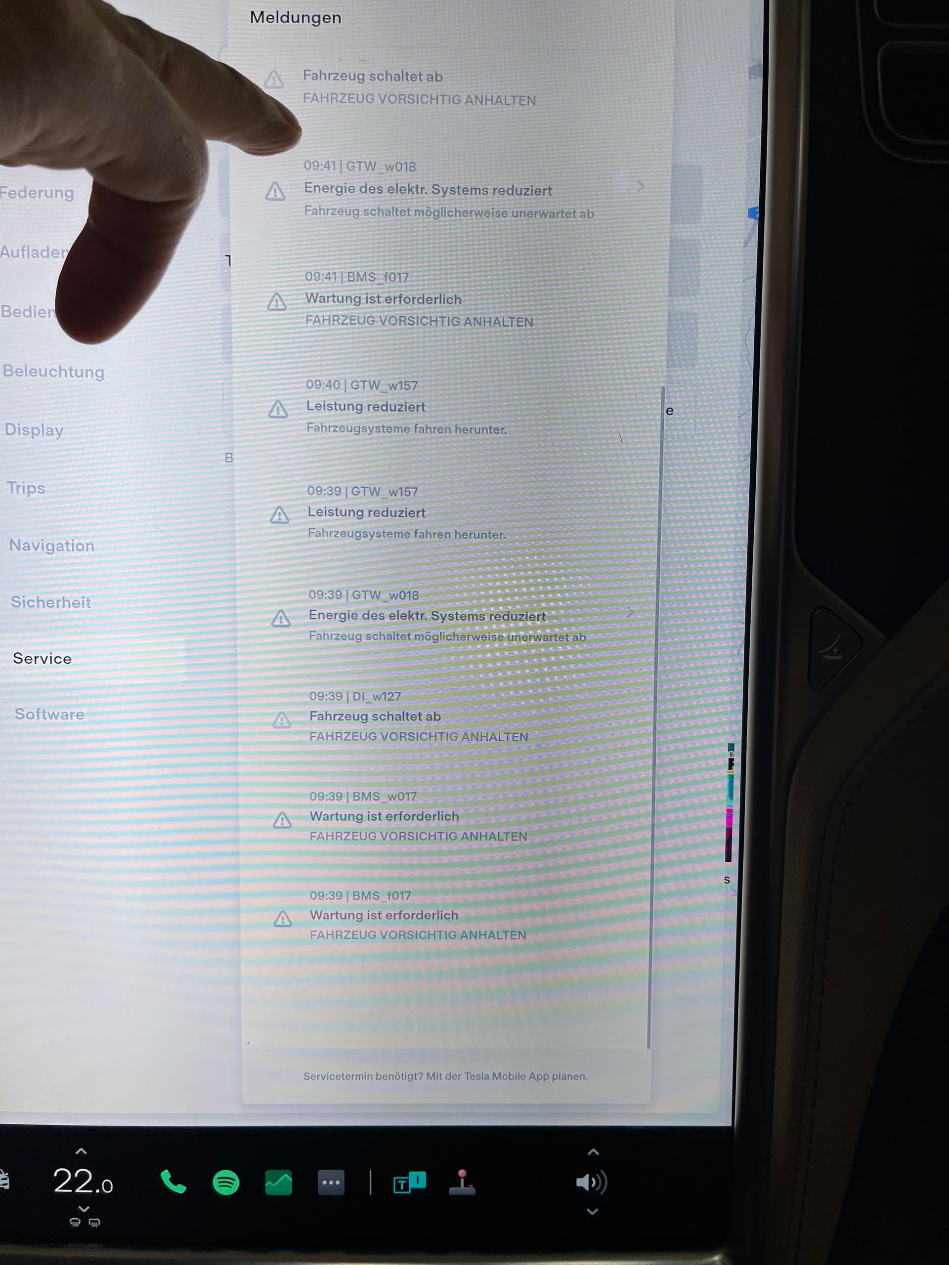

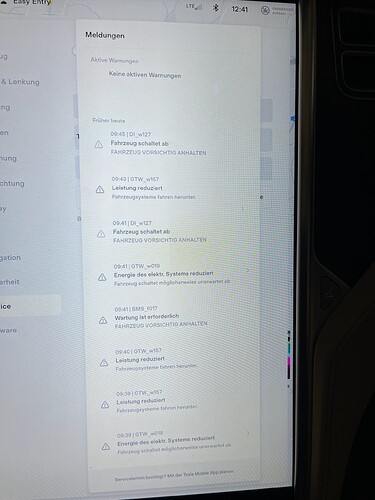

Folgende Fehlermeldungen waren da:
GTW_w157 Leistung reduziert
GTW_w018 Energie des elektrischen Systems reduziert
BMS_f017 Wartung ist erforderlich
BMS_w017 Wartung ist erforderlich
DI_w127 Fahrzeug schaltet ab

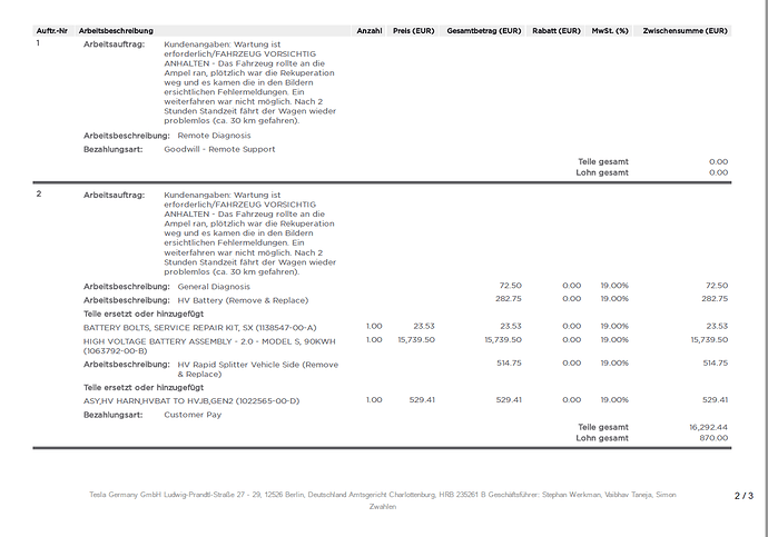

Tesla Lösung
Neue HV-Batterie für rund 20300€ - Angebot erstmal nicht angenommen.
Ich habe im englischsprachigen Forum über Kurzschlüsse in Bauteilen gelesen (z.B. Klimakompressor, Heizer), die zu solchen Problemen führten.
Angeboten wurde mir erstmal ein neuer 90er Akku.

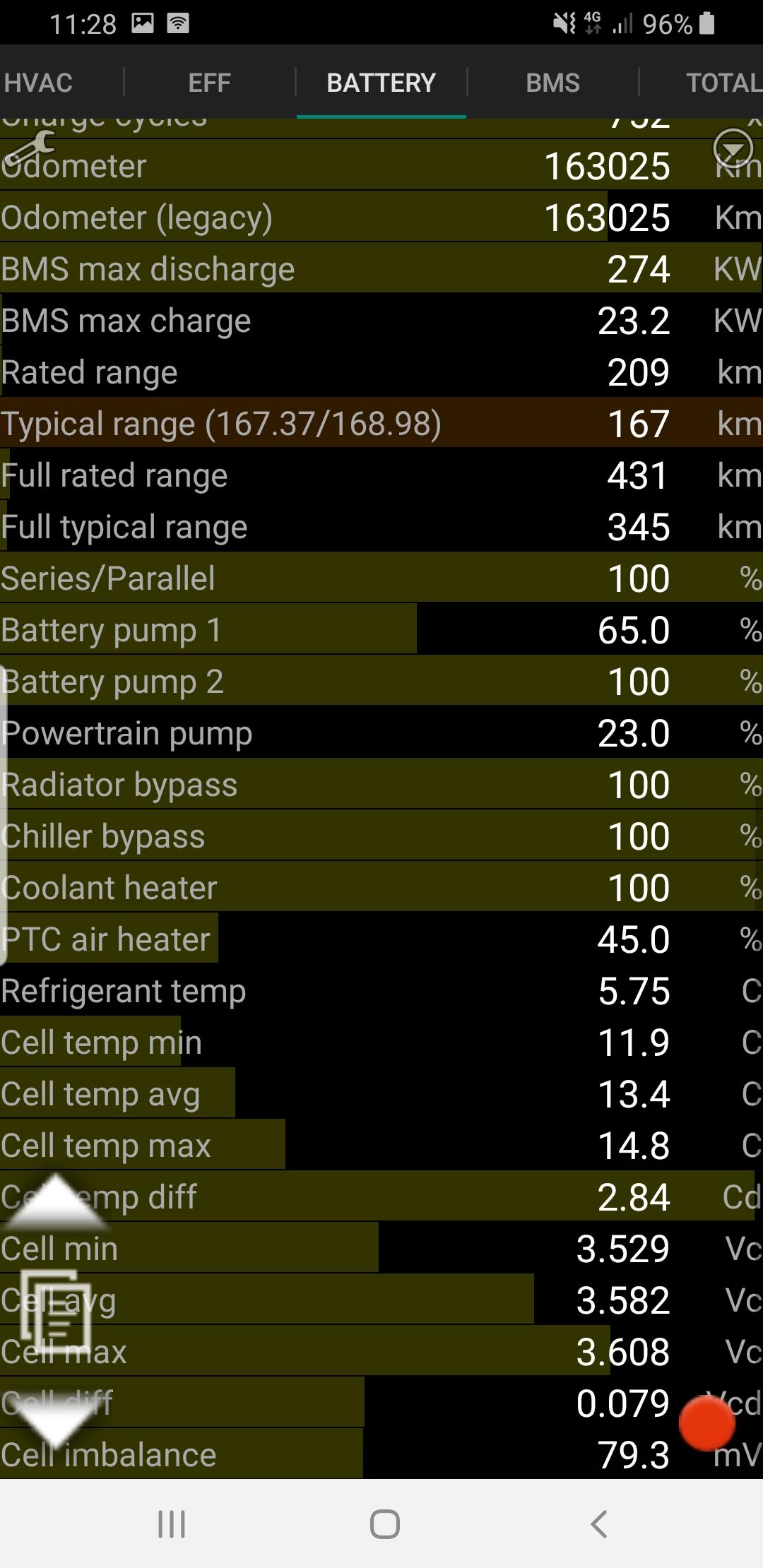

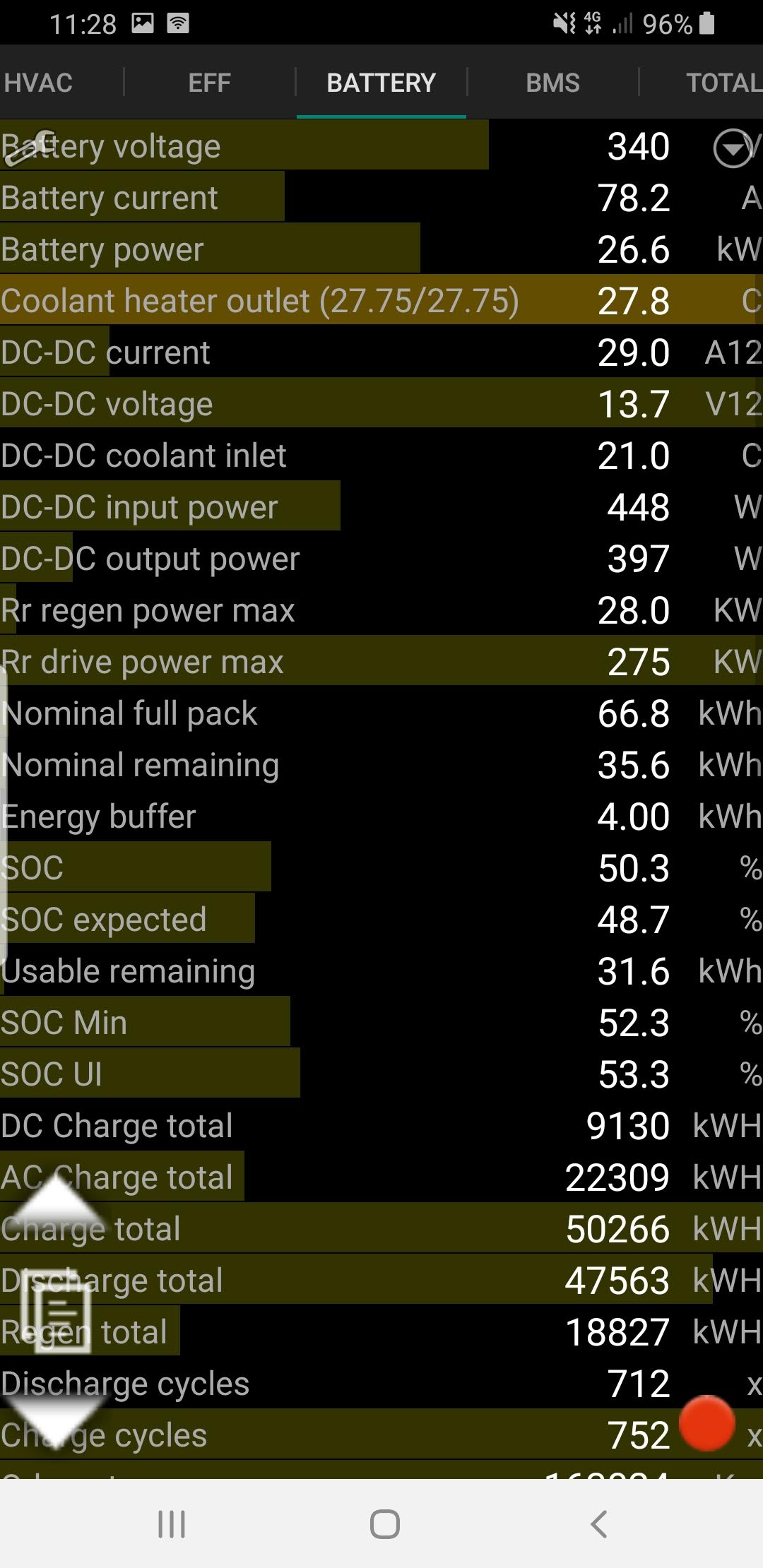

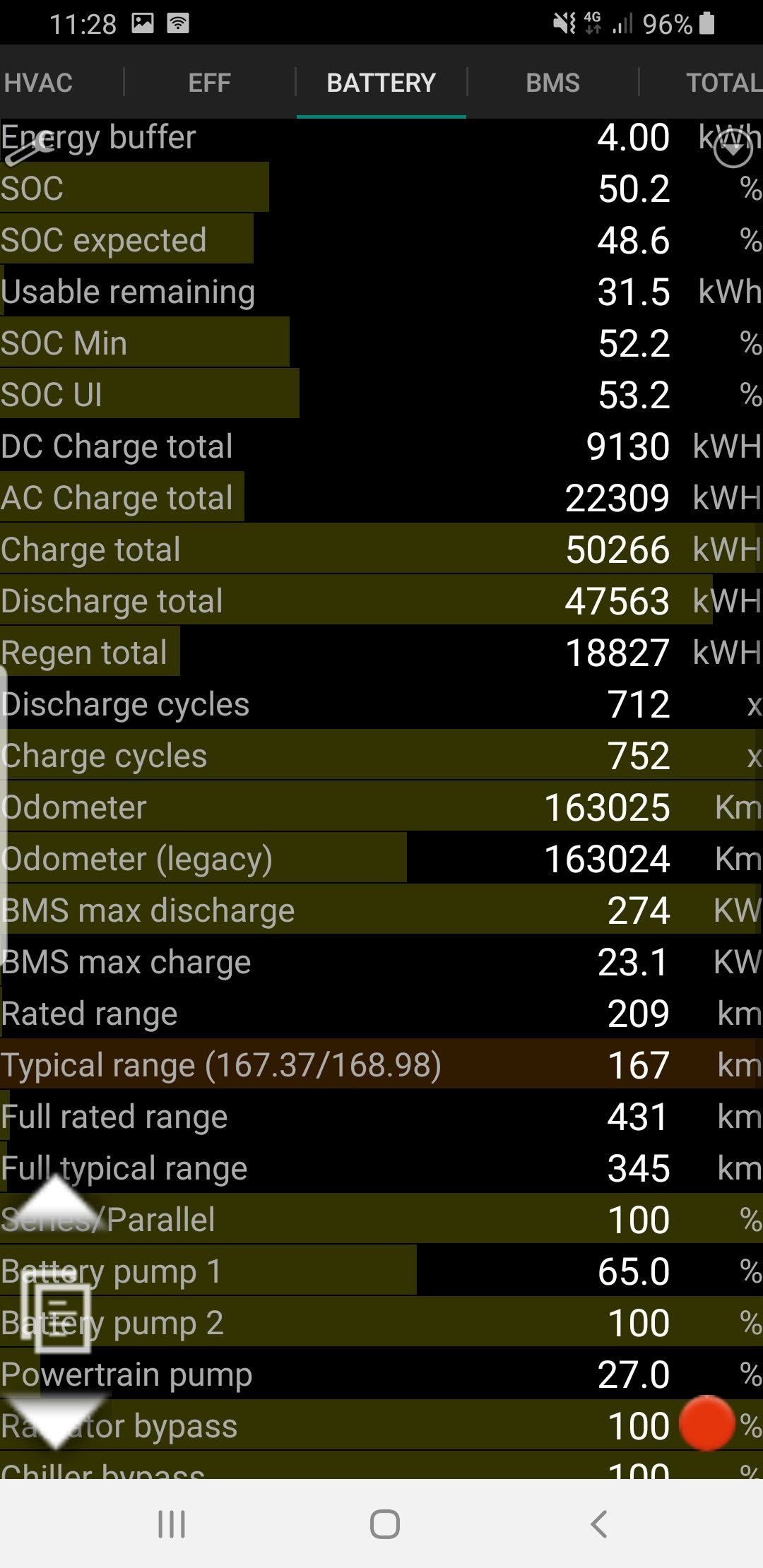

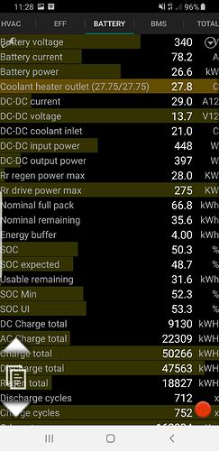

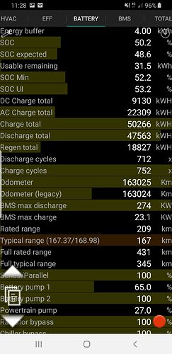

Ich habe mal meine geloggten Daten des Nominal Full Pack aufgeschrieben:
Aktuell mit 752 ChargeCycles und 1/3 DC zu 2/3 AC.
Wie man sieht, gab es einen relativ großen Sprung zwischen Oktober und Februar. Aber da liegen auch einige Softwareupdates zwischen.
Weiterhin habe ich in dieser Zeit eigentlich nur von 20% auf 80% geladen.
Der Tauchsieder sollte gehen. Zumindest ist der Coolant heater beim Vorkonditionieren zur Anfahrt zum SuC auf 100% gegangen. Vorher war er bei 0% beim Start in der Garage.

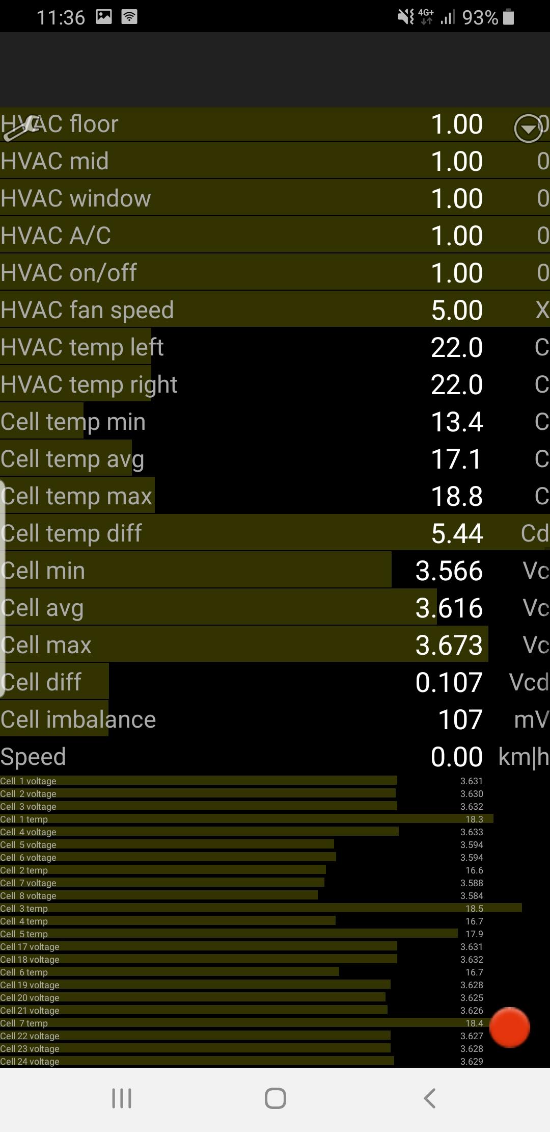

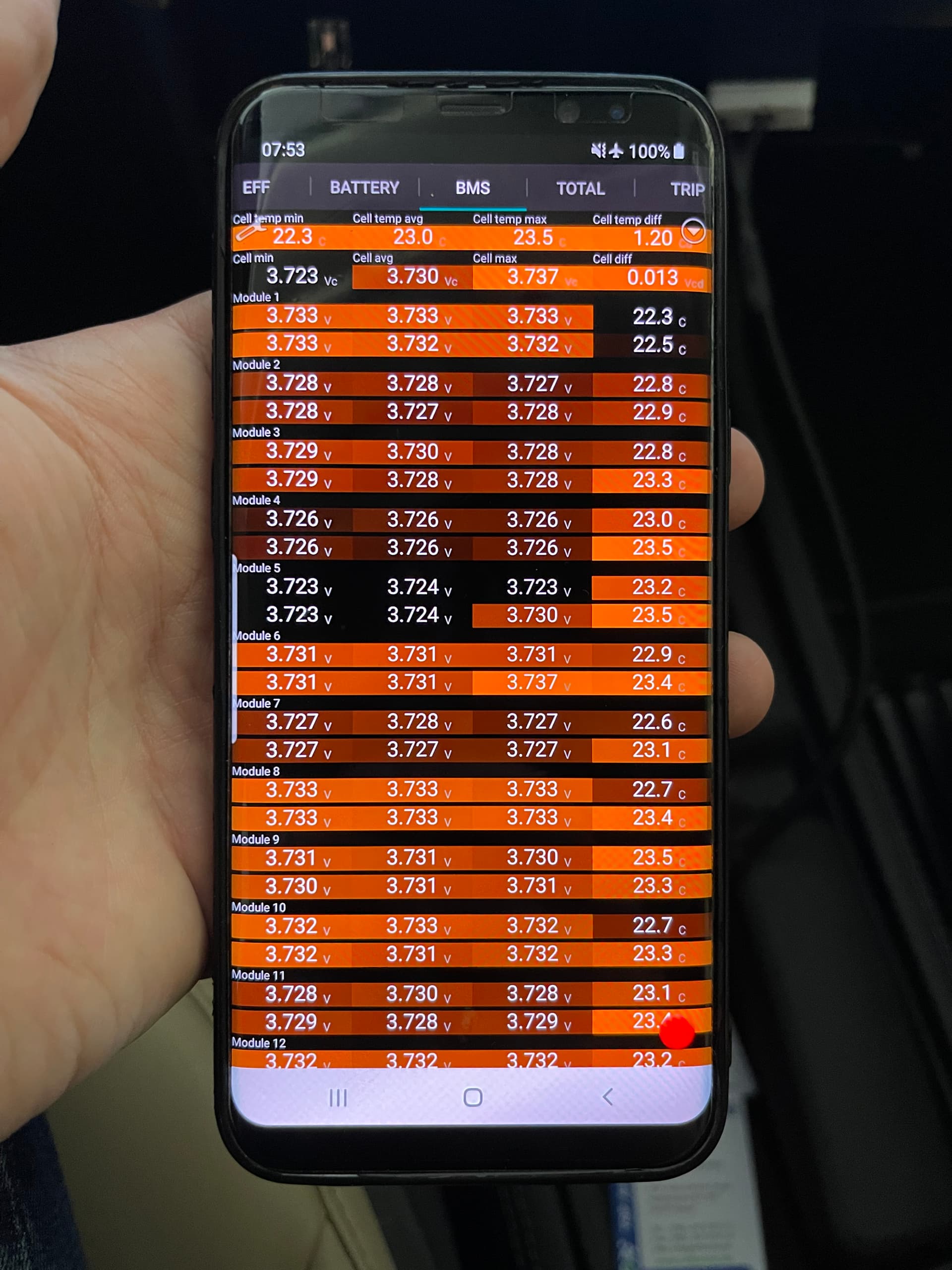

Zum Start war die Batterie kalt mit ca. 8,5°C und einer CellDiff von 0,019V. Diese ging bei Fahren auf 0,1V und max. 0,2V.
Das ist nach dem Laden am SuC auf ca. 95% entstanden

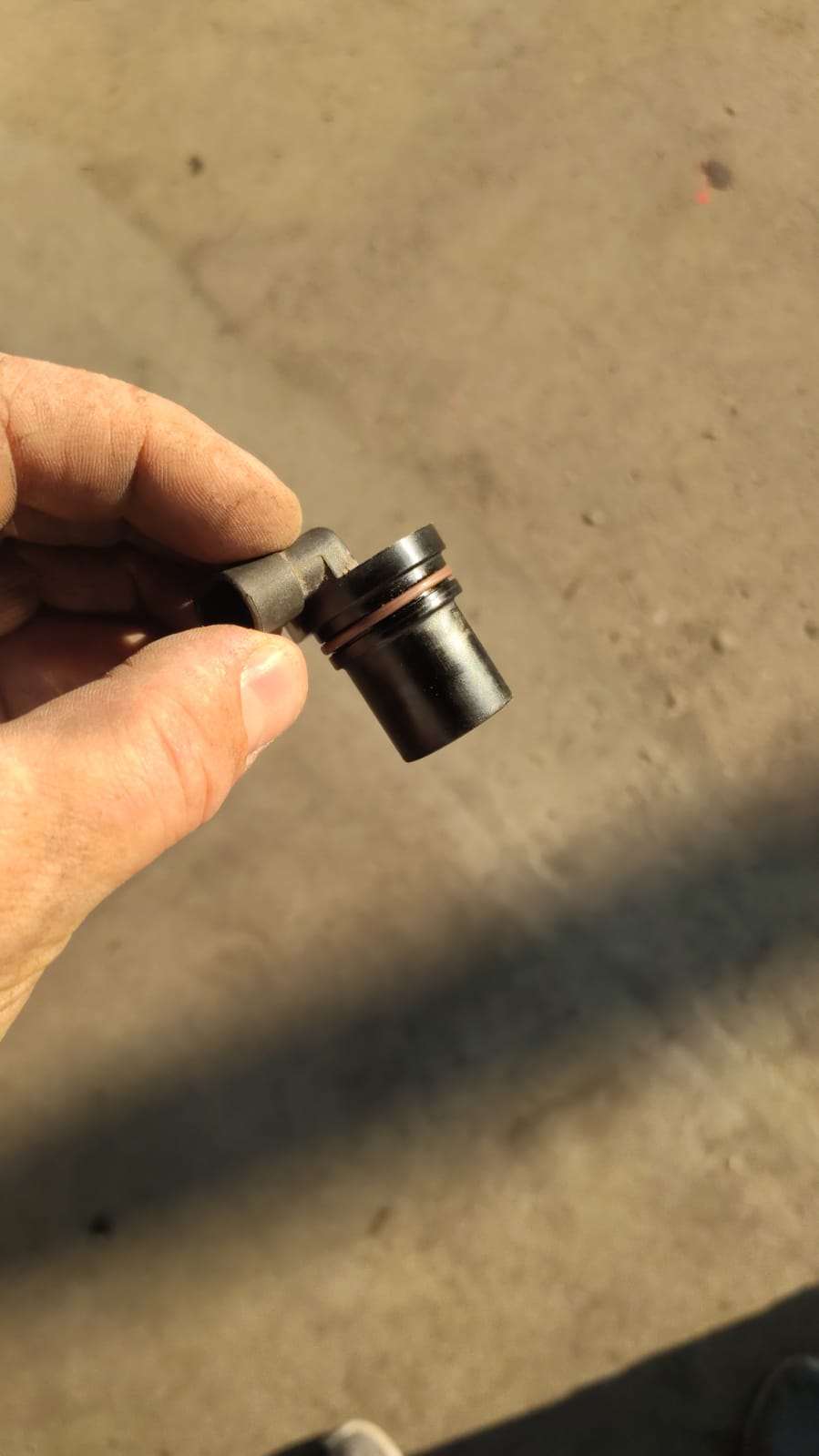

Ich bin daraufhin nach Paderborn zu Matthias Röpke gefahren und wir haben den Sensor rausgeschraubt. Dieser war mit einer kristallinen Masse überzogen. Gereinigt und wieder verbaut. Fahrzeug lief danach wieder.

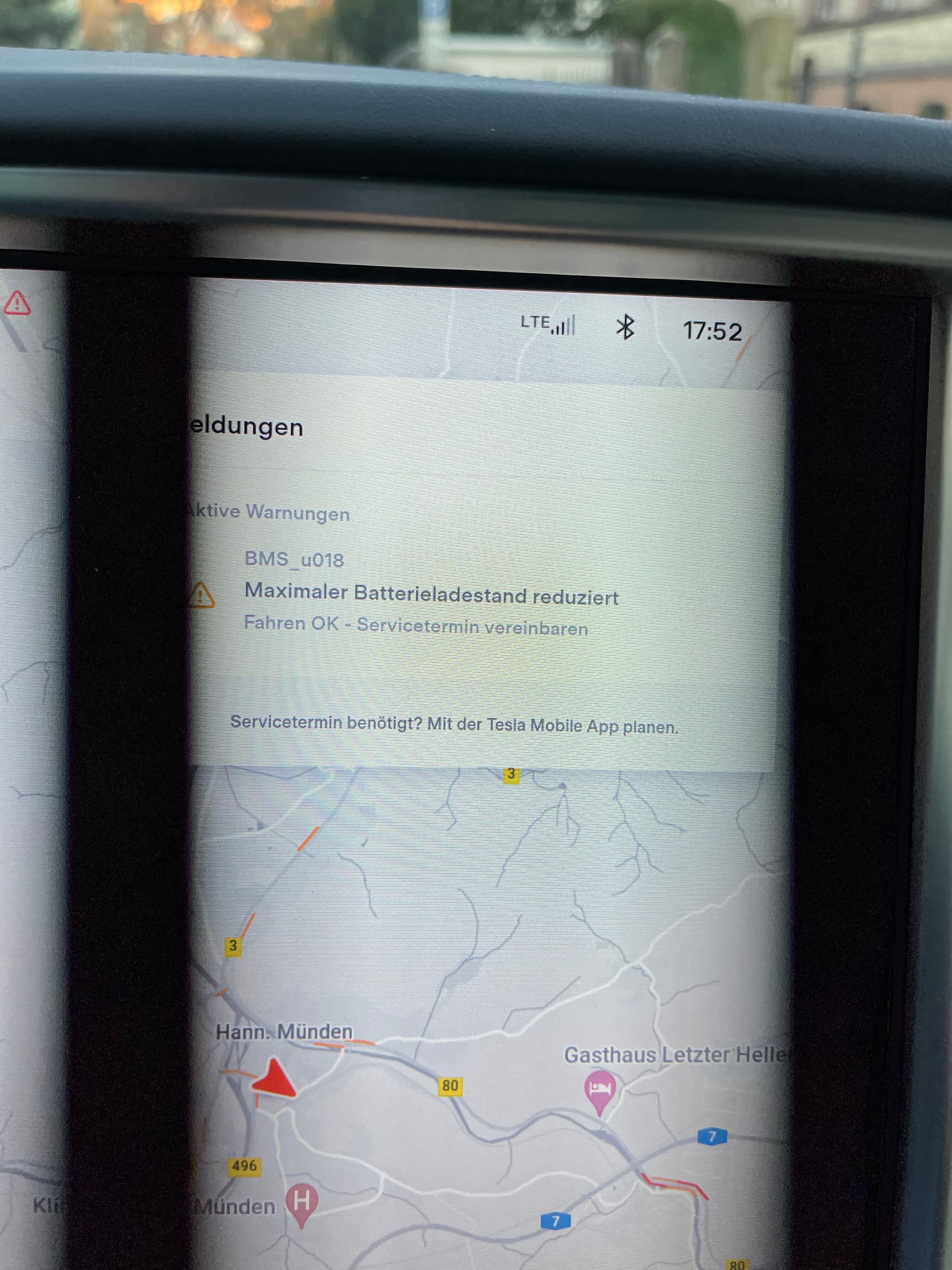

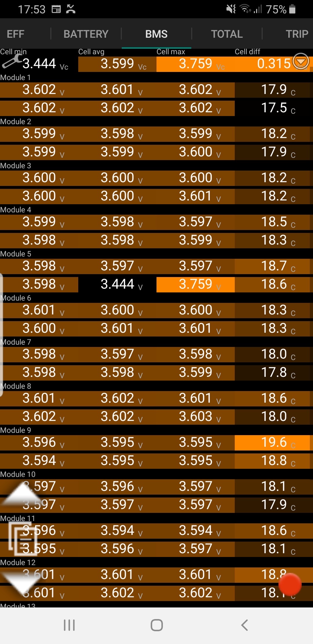

  • BMS_u018 Maximaler Batterieladestand reduziert

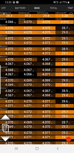

Auslesen mit SmT ergab eine CellDiff von 0,3 V. Ein Modul (Nr. 5) war ausserhalb der Reihe.

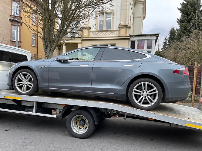

Ich telefoniert mit Sparbine und wurde an Herr Braun, ViB Car Service in Berwangen empfohlen. Also Fahrzeug auf den Trailer gepackt und in den Süden verschickt.

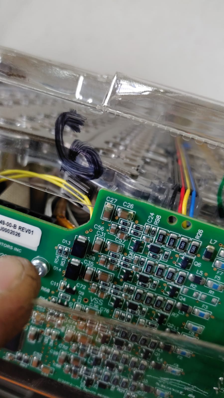

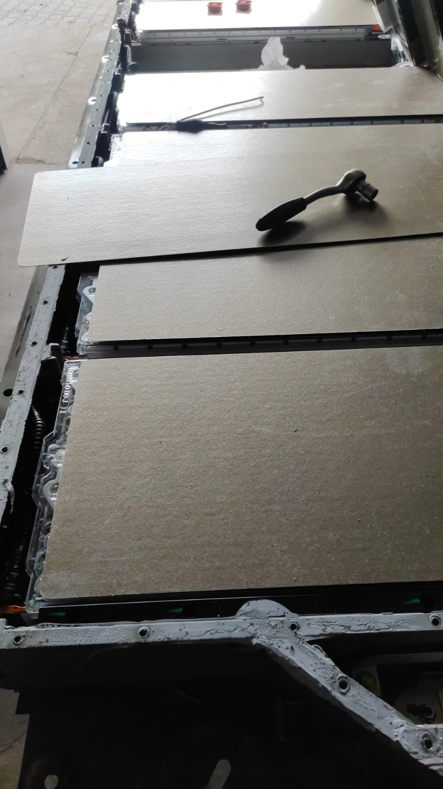

Diagnose:

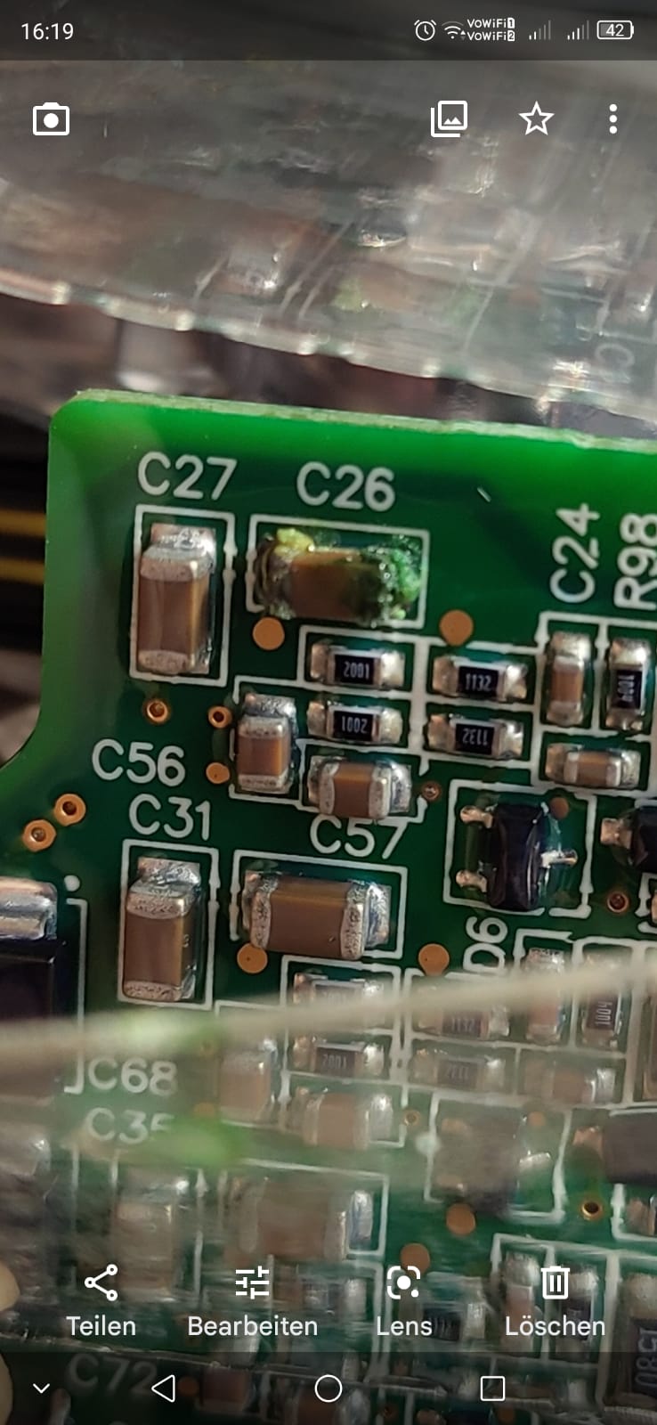

Feuchtigkeit in der HV-Batterie. Die Platinen an den Modulen waren teilweise korrodiert. Vermutlich durch schlechte Versiegelung mit dem Epoxyharz oder altersbedingt…
Alle Module wurden ausgebaut, überprüft und ggf. nachgelötet/die Elektronikteile ausgetauscht und neu versiegelt.
Der Drehzahlsensor wurde auch überprüft und war trocken. Einen Austausch des Simmerrings habe ich daher noch nicht machen lassen.

Das oben eingestellte Angebot für einen neuen 90er Akku finde ich interessant. Hieß es bislang nicht das gibt es für die 85er nicht? Und ein Abzug für den ausgebauten 85er Akku ist auch nicht aufgeführt oder steht das im Angebot weiter unten?

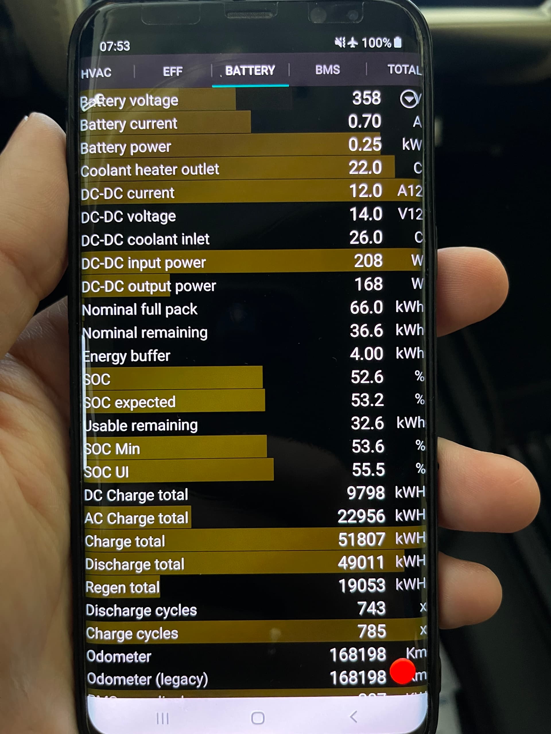

Ich bin jetzt rund 4000 km gefahren und habe die 2022.12.3.16 drauf.
Heute morgen bei kaltem Akku mit 53%:
CellDiff: 0,013 V
Nominal Full Pack: 66,0 :cry:
Wobei ich fast nur SuC geladen habe seit der Wagen wieder da ist.

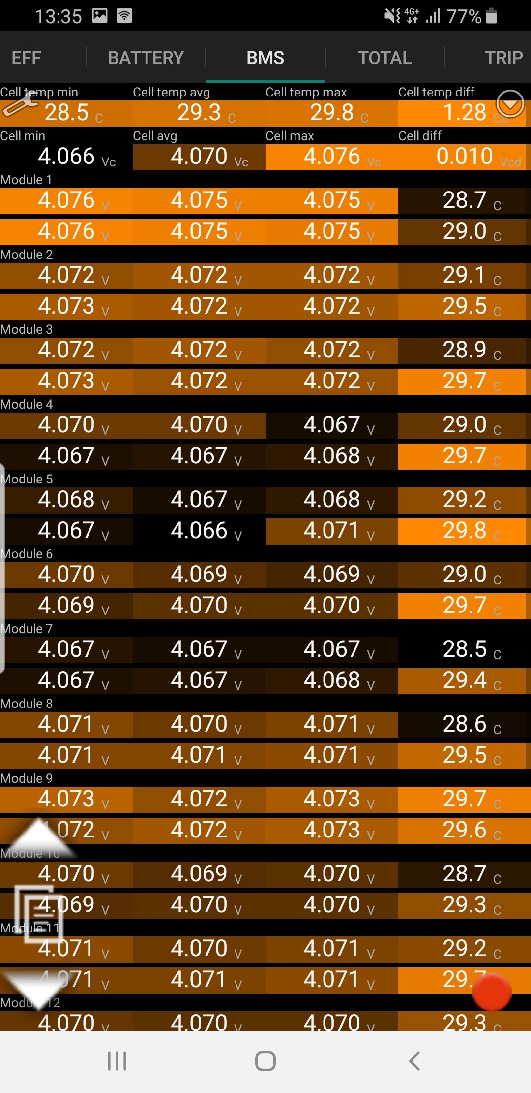

Kannst Du ihn mal runterfahren, auf 100% laden, und dann nochmals SMT Screenshots posten?

Bei einem der letzten „Softwareupdate“ wurde leider wieder die Brickspannung auf 4,1Volt bei einigen Batterien gesetzt.
Bitte einmal voll laden und dann mit SMT auslesen.
