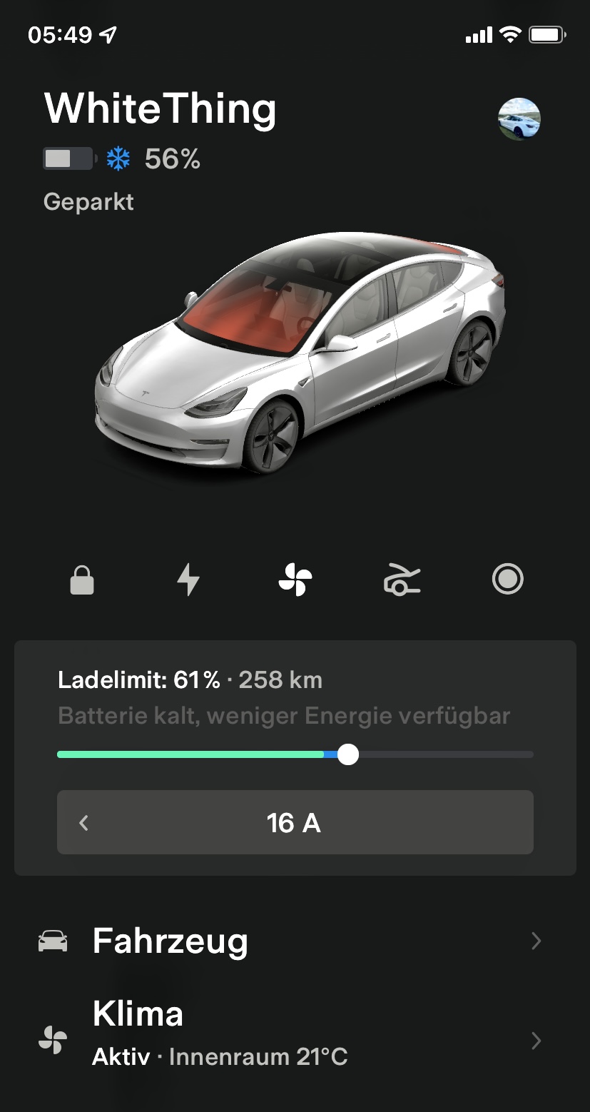

Schreibt @WhiteThing
Ich behaupte mal, es gibt ein Bug, ob nur die App oder das BMS betroffen, keine Ahnung. Mein Fahrzeug hing nicht an der Wallbox. Temperatur im Innenraum war erreicht worden. 21 Grad. Akku immer noch angeblich eiskalt
Dazu meine Erfahrung:
Ich starte bei kalten Temperaturen mindestens 2 Stunden vor der Abfahrt das Laden. DAS erwärmt den Akku, nicht die Innenraumheizung. Letztere schalte ich 10 Minuten vor der Abfahrt ein, aber von der Innenraumheizung wird der Innenraum warm, wie der Name schon sagt.
Einen bug erkenne ich im Verhalten des Autos nicht.
