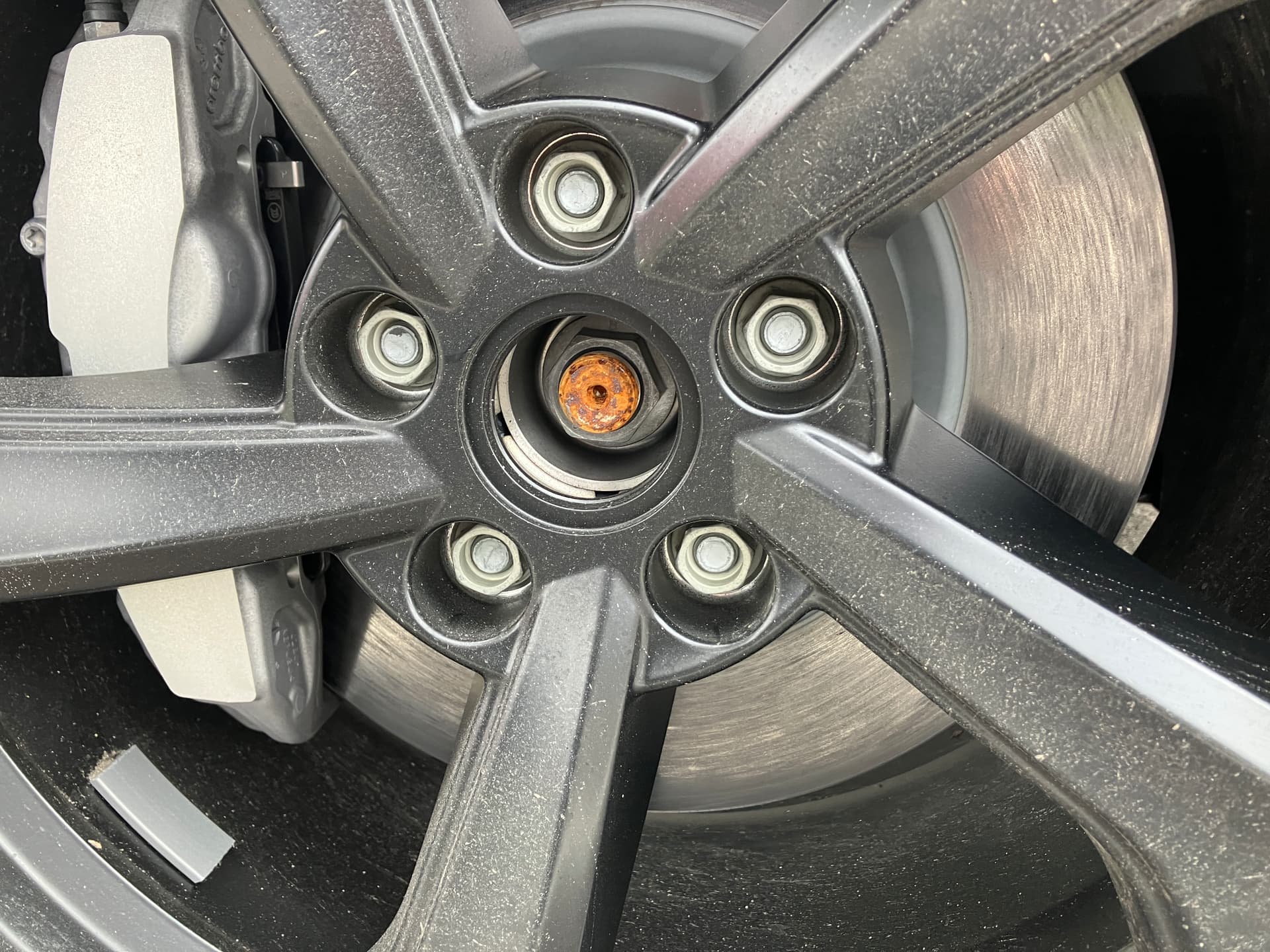

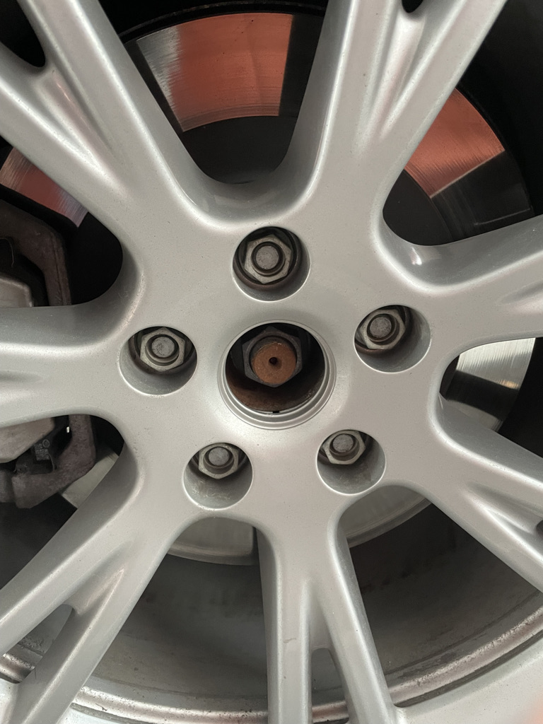

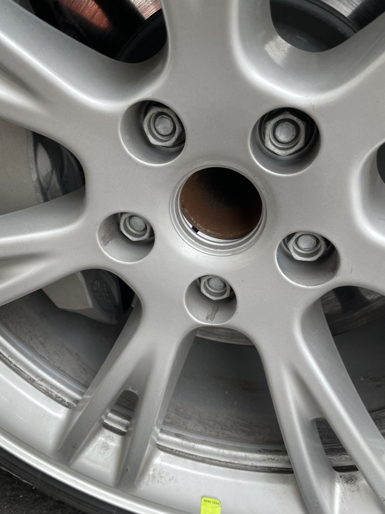

seit dem wechsel auf winterreifen ist mir aufgefallen, dass sich an der schraube wo der reifen draufhängt rost befindet. im sommer ist hier immer die abdeckung drauf. muss ich da was machen/beachten? durch die nässe im winter wirds ja nicht besser werden.
passt die abdeckung auf die winterfelgen auch drauf? weil die werkstatt hat die nicht mehr draufgegeben.
danke
Wenn es vorher gepasst hat geht es auch hier
@real.choice Wenn es die gleiche Felge ist, passt es natürlich. Solltest du die Radkappen draufmachen wollen, dann passen die eh nur ohne Nabendeckel.
raufmachen will ich sie eig. gar nicht - aber was nützt es, wenn die schrauben rosten. das kann auf dauer wohl auch nicht gut sein. mehr gehts hier hauptsächlich um sicherheit, nicht dass da mal irgendwas komplett durchrostet und bricht.
Ich sprühe die Nabe bei jedem Radwechsel mit Fett ein, setze Nabendeckel und Abdeckkappen für die Radmuttern auf.
Wenn man eh die Reifen runter macht einfach den Rost bissl abbürsteln und gut is.
Den Rost verhindert etwas Keramikpaste:
Danach Nabenkappen für die Optik. In etwa so:
