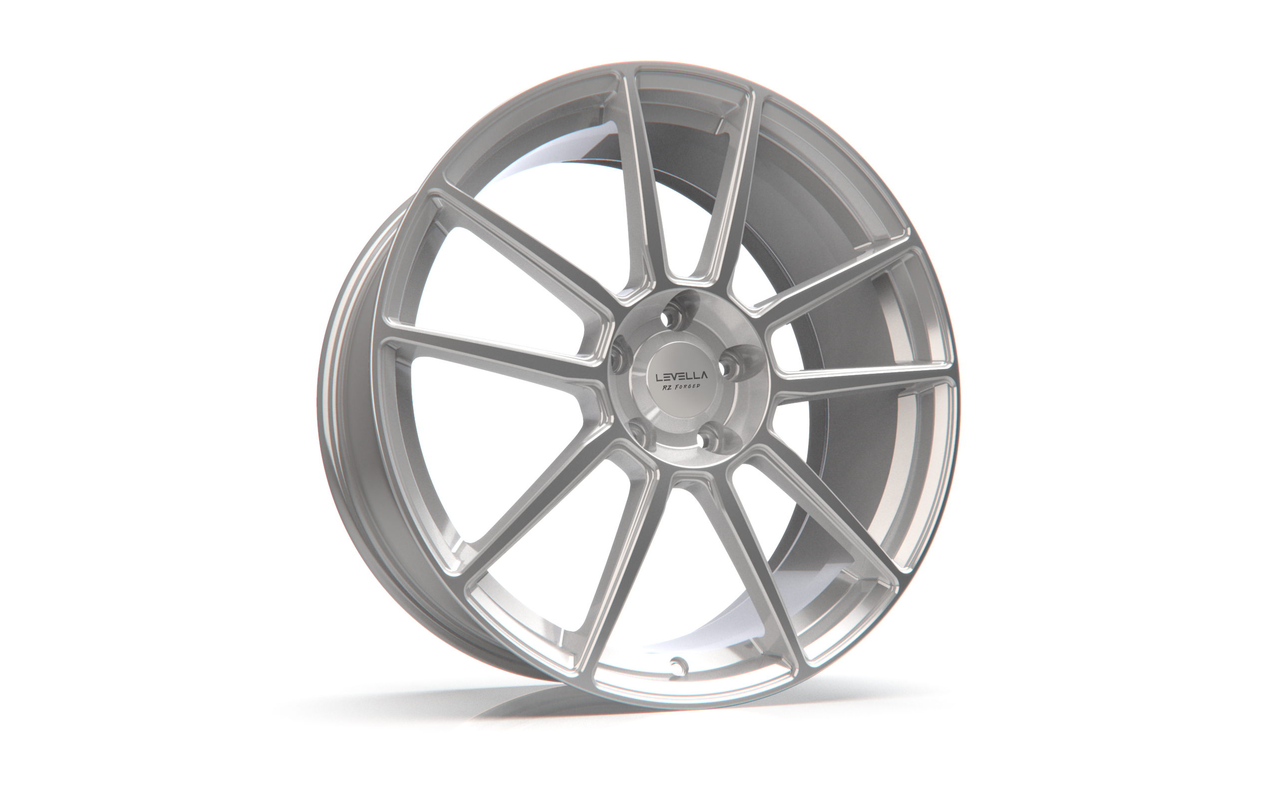

Ich hänge mich mal an den Fred hier an. Habe ein Model X im November gekauft ( kein Plaid) und Suche jetzt eine Alternative zu den völlig überteuerten Teslafelgen . Ich schaue viel Auto-Youtuber, und da ist mir aufgefallen , daß Marco Degendhardt von der Halle 77 Felgen von Levella auf seinem S Plaid fährt, ich Habe denen meinen Fahrzeugbrief gemailt und die meinten sie haben Festigkeitsgutachten , mit denen man die Felgen von Ihnen eingetragen bekommt. Habe sie mir gestern vor Ort in Heilbronn angeschaut , die sind wirklich schön und auch individualisierbar. Wollte 20 Zöller nehmen wegen der Fahrgeräusche und des Verbrauchs . Als ich schon auf dem Heimweg war bekam ich die Nachricht dass die Felgen nur eine Traglast von 900 Kg pro Felge haben, die Hinterachse aber 1900 Kg Achslast hat. Die haben mir empfohlen die 21 Zöller zu nehmen .
Kosten 3100 Euro für 4 Felgen ( hochwertige Schmiedefelgen ) . Die RZ 4 gefallen mir am besten …
Ich werde mal hier zum Tüv gehen und fragen wie realistisch das ist, das Teilegutachten für die 21 Zöller habe ich geschickt bekommen.
Fährt jemand von Euch 21 Zoll auf einem Modell X ? Irgendwelche Ideen oder Einwände dazu ?
