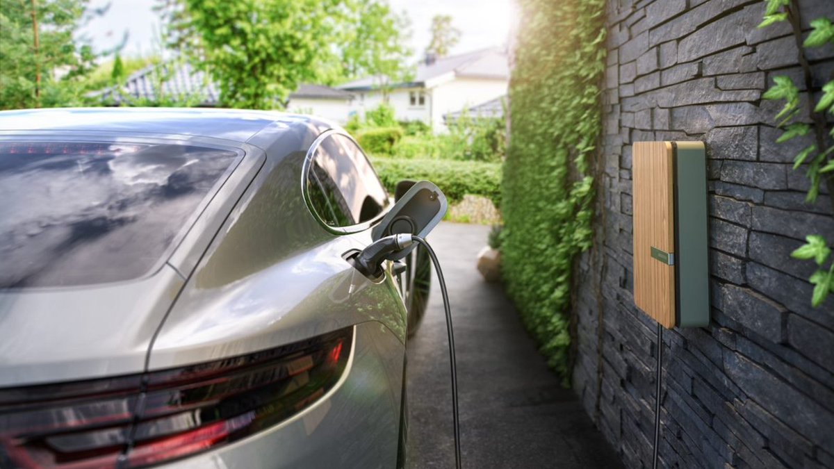

da unsere Wallbox direkt neben der Haustüre hängen muss, würden wir gerne die einzige Wallbox ohne sichtbares Kabel anbringen, die ich finden konnte. Eine Andersen Wallbox.
Diese gibt es leider nur mit 7 oder 22 kW.
Wenn ich das Model Y im Winter vorklimatisieren möchte, würde dann die 7 kW Wallbox reichen, damit das Auto keine Energie aus der Batterie nimmt? Wäre ja schade, wenn die Batterie „verschleißt“, obwohl das Auto am Strom hängt.
Vielleicht kann das ja jemand einschätzen, oder hat Erfahrungen?
Beispielbild :wink::

Man kann bei der Andersen Wallbox das Typ2 Kabel einwickeln. Der Stecker verschwindet dann oben unter einer Klappe.
Ah okay hab mal kurz auf der Webseite ein paar Videos angeguckt.
Jetz weiß ich was du meinst mit „ohne sichtbaren Kabel“.
Okay also wenn es dir das Wert ist würde ich aber auf jeden Fall eine mit 22kW Kabel nehmen.
Wenn ich das so anguck ist die 7kW Version dann nur mit einem einphasigen Kabel. (Stichwort Schieflastverordnung, 4,6kW maximal beim Laden übers Stromnetz).
Unabhängig von deiner eigentlichen „Sorge“ wegen dem vorklimatisieren würde ich unbedingt zur 3-Phasigen Version raten!
Noch etwas mehr Meinung: die Wallbox ist wie die Apple Kabel, die nach kurzer Zeit hinterm Stecker abknicken: sieht zwar „geiler“ aus (was auch Ansichtssache ist) ist aber im täglichen Gebrauch total unpraktisch :smiley:
