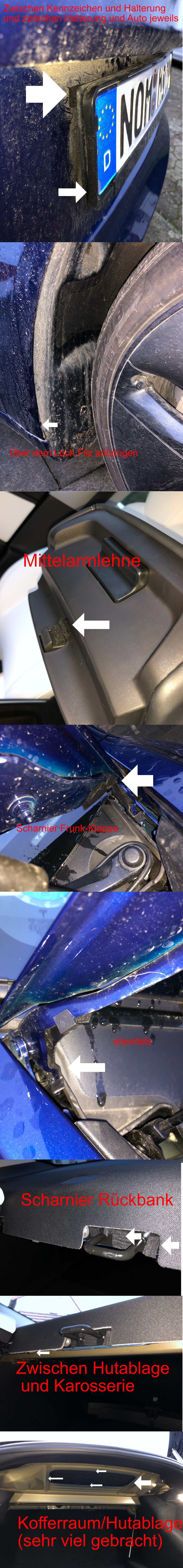

So, ich hatte nun mal Zeit bissel was zu basteln und an folgenden Stellen Filz verklebt
An den Scharnieren an der Motorhaube (sind so plastik Dinger mit ziemlich viel Bewegungsfreiheit),
Im Radkasten vorne,
Im Scharnier der Mittelarmlehne,
Im Scharnier der Rückbank,
Im Kofferraum an der Decke.
Letzteres habe ich mit der „Tonegenerator“-App nachgestellt. Zwischen 40-60 HZ konnte ich einige Vibration nachstellen und orten, lief sehr gut!
Die anschließende Testfahrt durch die schlimmsten Straßen der Gegend haben einen riesigen Unterschied gemacht.
Ich schaue, dass ich morgen mal Bilder der Stellen mache
Bilder wären echt super. Danke schön mal im Voraus.
Hier die Bilder und verdammt ist das Auto schon wieder dreckig… Vor 2 Tagen sauber gemacht >.<
