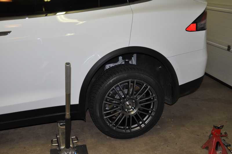

für die diejenigen die ihre Räder bei Model X gerne selber wechseln möchten, habe ich eine kurze Anleitung erstellt.
Sommerräder 22 Zoll wurden gegen Winterräder 20 Zoll ausgewechselt.
1. Fahrzeug aufbocken:
  • Parkbremse einschalten und Fahrzeug zusätzlich gegen Wegrollen sichern ( z.B. Unterlegkeil )
  • Vor dem Anheben mit dem Wagenheber das Luftfahrwerk im Service Modus fahren, dazu auf Fahrzeug - Luftfederung - Service Modus tippen.
    Dadurch wird verhindert das das Luftfahrwerk nachreguliert wenn das Rad angehoben wird.
  • Wagenheber an die von Tesla markierten Stellen ansetzen ( siehe Handbuch ) und anheben. Sollte kein Schlagschrauber vorhanden sein, Radbolzen vorher leicht lösen bevor das Rad freihängt.
  • Zusätzlich mit unterstellbock das Fahrzeug sichern, geeignete Stelle wäre die untere Querlenkeraufnahme.

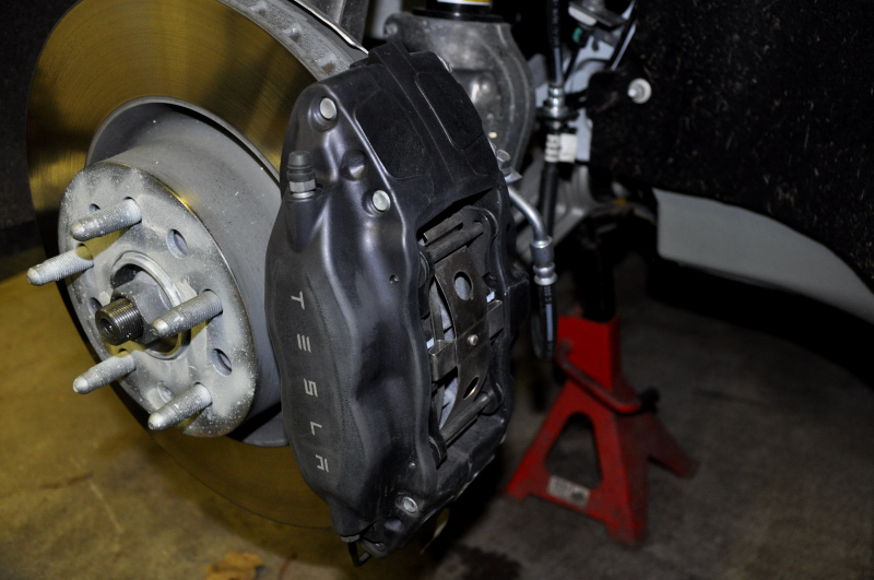

3. Radnabe säubern:
  • Radnabe mit Drahtbürste säubern und anschließend mit Bremsen Keramik Spray leicht einsprühen und Korrosion zu verhindern.
    Sollte dabei Keramik Paste auf den Bremsscheibe gelangen, einfach mit Bremsenreiniger entfernen.
