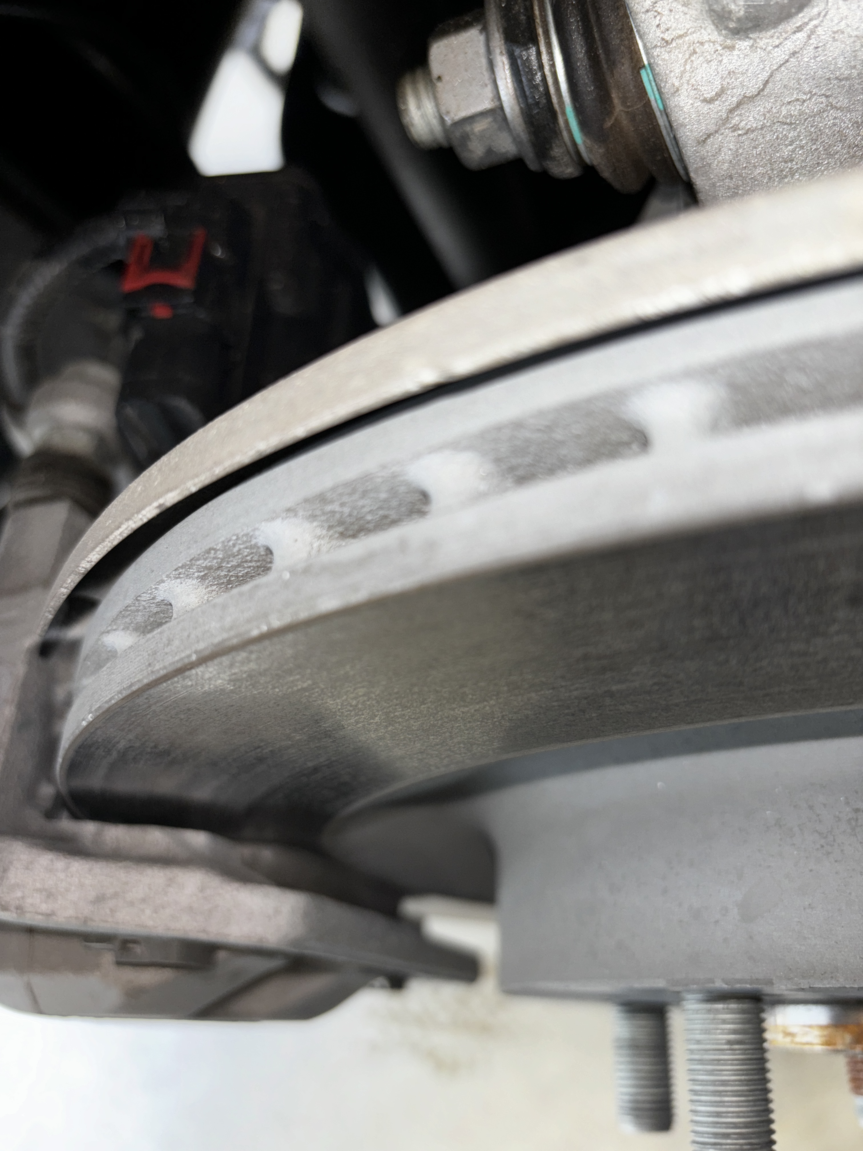

Jedenfalls haben die Bremsen nach dem Winter und nur 7500km ein super Tragbild, Beläge waren ebenfalls noch bestens. Positiv ist mir aufgefallen, dass ich keinerlei Korrosion an der Bremse festgestellt habe: Sattel und Beläge waren nach dem Reinigen blitzsauber. An der Scheibe habe ich lediglich innen an den Belüftungsöffnungen ein paar braune Rostpickel gefunden, ansonsten sind die Scheiben einwandfrei. Rost gibt es außerdem an der Radnabe, hier habe ich die Ausbreitung aber mit Fluidfilm gut unter Kontrolle.

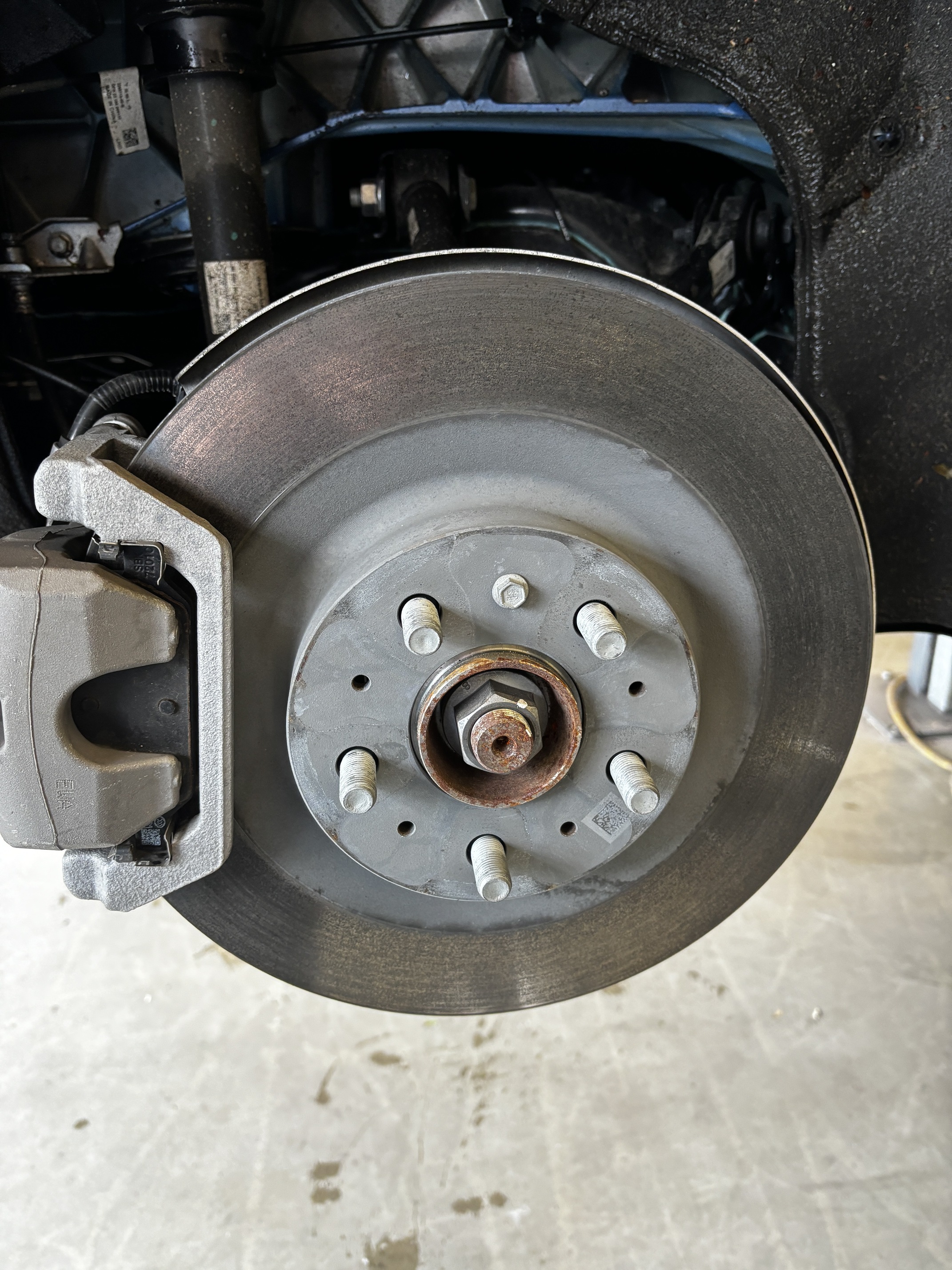

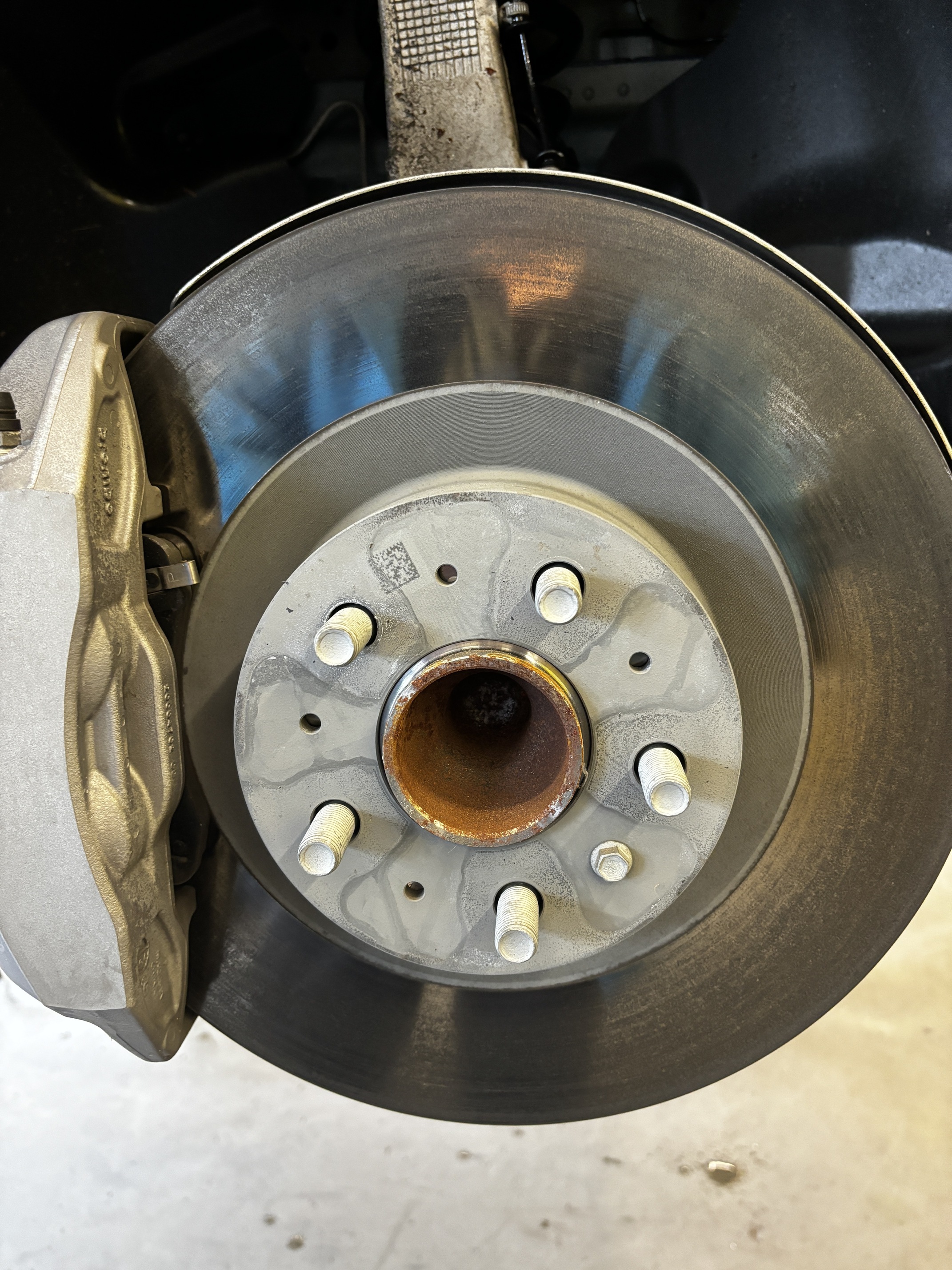

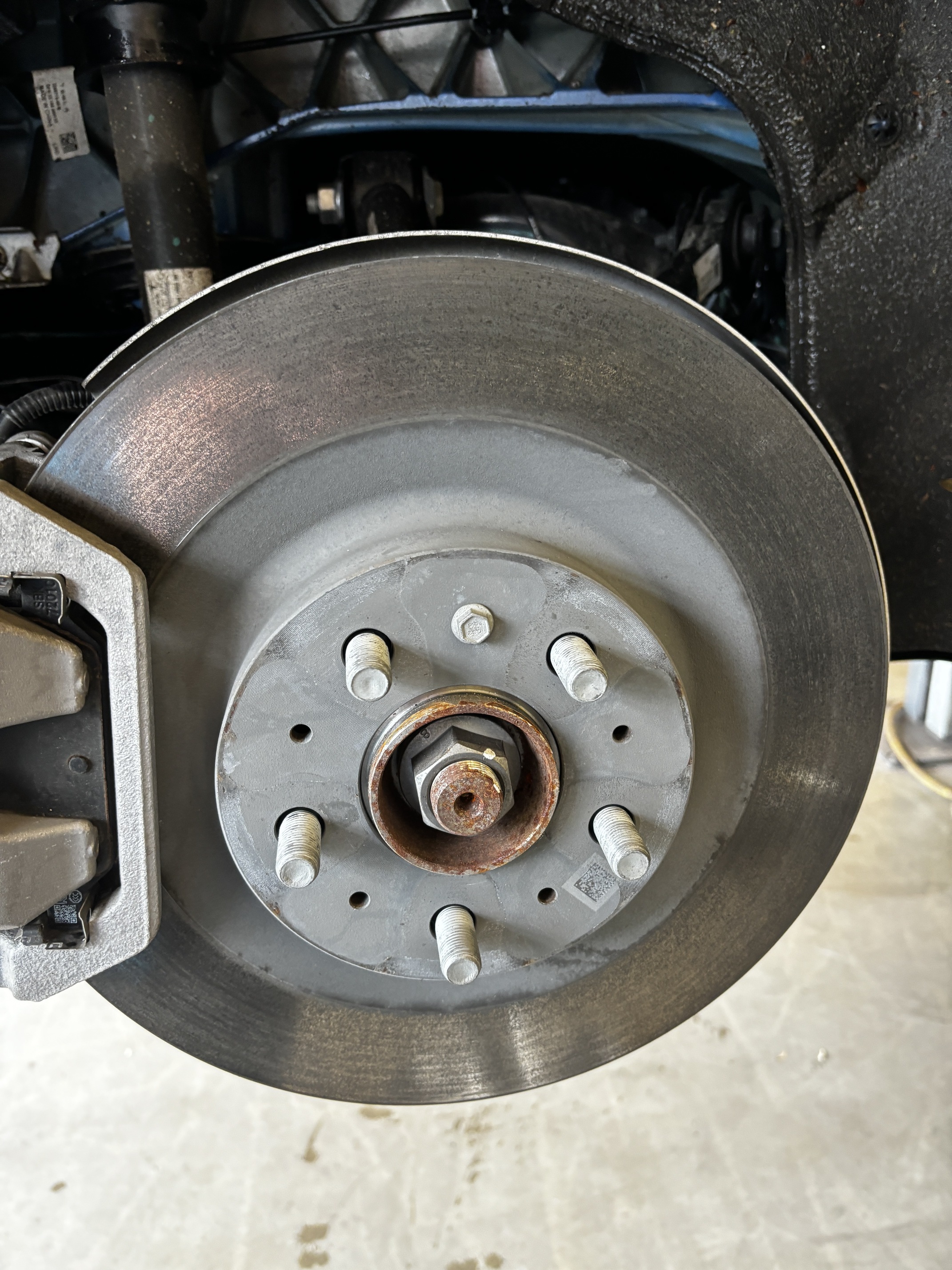

Ich habe einen Termin bei Reifen4me bekommen, die mir auch gleich noch die Sommerräder „gehuntert“ haben. Hier Fotos von den Klötzen und Scheiben, der Reifenmonteur und Mechatroniker befand diese für gut:
Nur der übliche Rost in der Mitte.
Bitte seih´ mir nicht böse, aber die gefallen dem Profi? Mir - als zugegebener Maßen keinesfalls Profi - würden die nicht so recht überzeugen. Das Dilemma des „one pedal drivings“ ist, dass die Bremsen mE zu wenig benutzt werden. Was nützt uns die beste Rekuperation, wenn dann die Bremsen vergammeln und die Teslas beim TÜV durchfallen? Daher habe ich für mich den „Kriechmodus“ eingestellt, damit ich zumindest immer wieder bremsen muss und bremse auch so des Öfteren, noch bevor die Rekuperation einsetzt. Meine Scheiben sind nach dem Winter in Österreich somit blitzeblank!

Die Bremsen von @ks_aus_jucunda sehen jedenfalls auf den Fotos einwandfrei aus. Bin auch kein Profi, aber er hat ja geschrieben, dass auch ein Fachmann die Bremsen für gut befunden hat. Wo bitteschön ist Dein Problem? Da gammelt doch nichts.

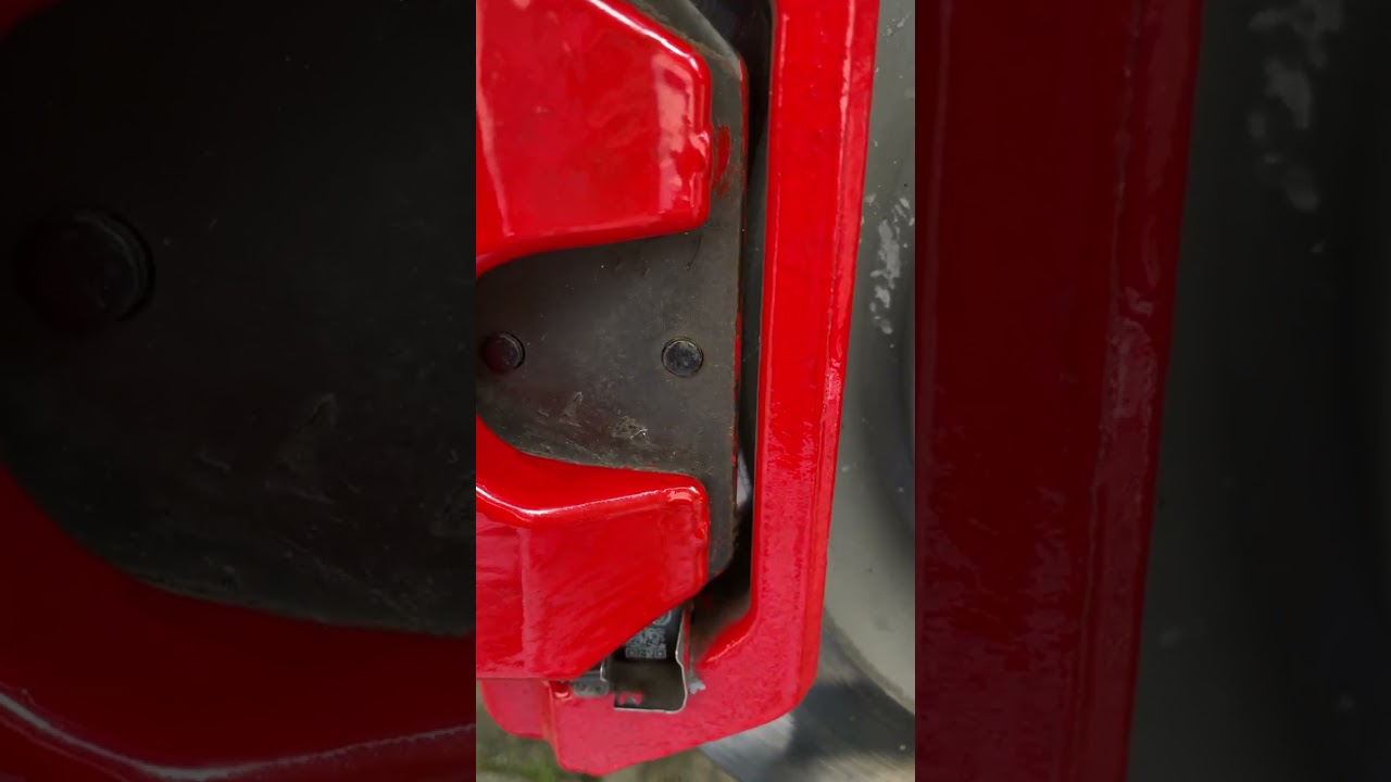

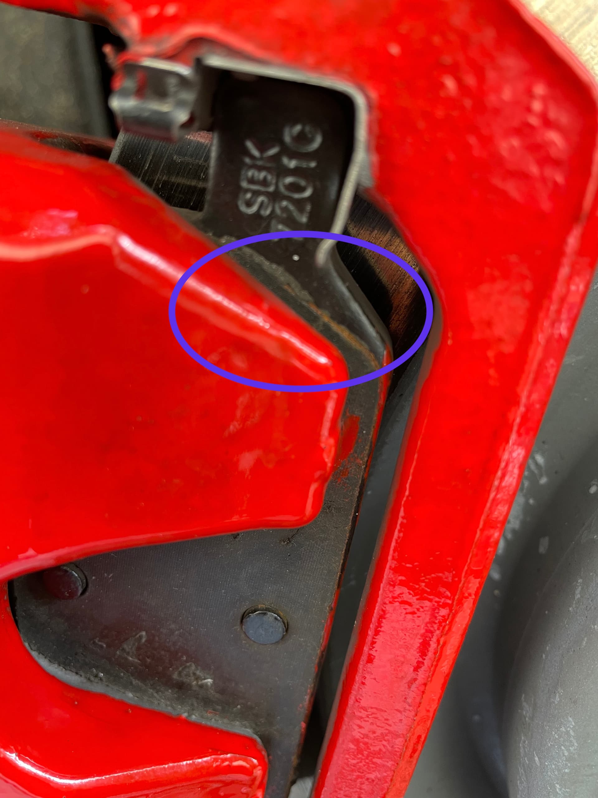

Ich bin heute mal über die hinteren Bremsen von Mando gegangen und bereits das Abnehmen des Bremssattels macht Schwierigkeiten: Offenbar hat sich die Gummierung der Trägerplatte (NICHT die Reibschicht!) mit den Zangen des Bremssattels derart verklebt, dass sie sich von der Trägerplatte gelöst hat. Man sieht an den Rändern der Gummierung auch beginnenden Rost. Hier mal ein Foto und ein Video:
Frage an die Experten hier im Forum: Ich erachte das Ablösen der Gummierung zwar nicht als dramatisch, will aber an der Stelle auch nicht selbst weitermachen. Ich denke, es wäre das Beste, das Problem an Tesla zu melden um zu sehen, wie hier weiter vorgegangen werden soll. Am liebsten wären mir neue Beläge auf Garantie :wink: Was meint Ihr dazu?
Bisher ist mein Fazit zu den Bremsen beim Y LR: Brembo vorne hui, Mando hinten Pfui…
P.S. Es handelt sich um die Standard-Bremsen, die rot lackiert worden sind und NEIN, ich habe die Farbe nicht auf die Innenseite der Zangen gestrichen, sondern darauf geachtet, den beweglichen Teil der Bremse und die Beläge (so gut es eben irgendwie geht…) auszusparen.
