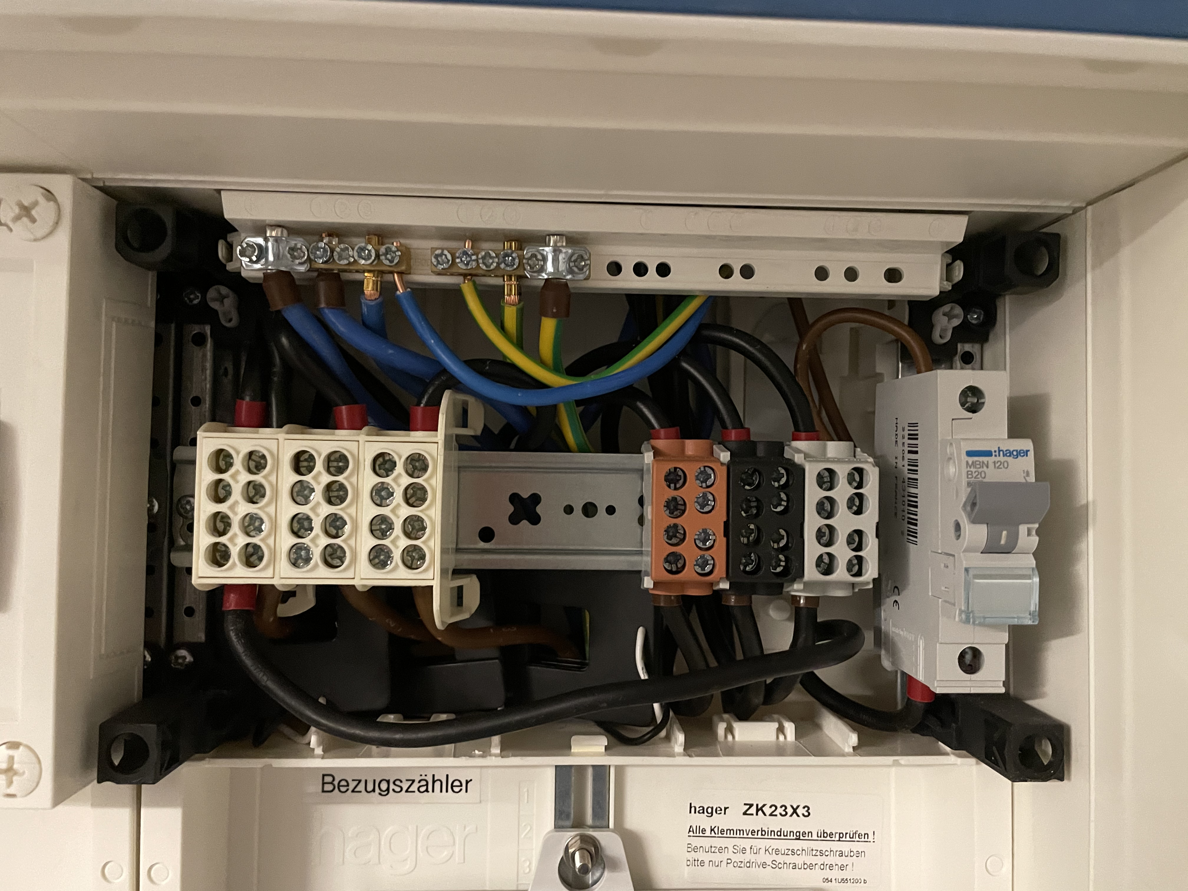

Das würde mich auch interessieren. Ich habe hier zwei einphasige Wechselrichter, beide sind in einem Zählerschrank nebeneinander angeschlossen. Im Schrank habe ich die drei Phasen liegen mit jeweils einer Stromkzange darum, an denen mein Neurio (Gateway 1) hängt. Beide Anlagen hängen auf der gleichen Phase (das Kabel von der Sicherung der Anlagen geht auf den gleichen Verteiler. Trotzdem sehe ich nur die Leistung der ersten Anlage in der App, die der zweiten wird vom Hausverbrauch abgezogen.
Das führt dazu, dass Teslaautocharge nicht richtig funktionieren kann und dass ich Strom einspeise, statt ihn in die Powerwall zu schieben. Siehe Bild: Die zweite Anlage erzeugt mehr als das Haus verbraucht.
So wie Du das schreibst, müsste ich die Phase des zweiten Wechselrichters durch die Stromzange der Phase ziehen, an der auch die andere Anlage hängt. Leider klappt das nicht.
Im Bild sind links oben zwei Kabel eingeschraubt, das rechte davon kommt von der Sicherung des ersten Wechselrichters, das untere von der Sicherung des zweiten Wechselrichters. Damit müsste ja eigentlich der Gesamtstrom beider Anlagen von der Stromzange darunter erfasst werden.
Ich hatte am Anfang auch schon mal versuchsweise den Wechselrichter auf die anderen beiden Phasen geschaltet, das hat leider auch nichts gebracht.
Dann ist das eine Kabel falsch herum durch den Neurio geführt…
Ich habe 2 1 Phasige WR auf einer Phase, beide L Leiter durch das Neurio gelegt und kann die „Gesamtleistung“ der Anlagen sehen.
Wenn ich beide getrennt sehen möchte, müsste ich 2 Neurios einbauen und einzeln konfigurieren.
Bei dir ist etwas falsch konfiguriert!!
Du wirst 2 Neurios haben, der eine loggt die PV1, der andere Neurio wird in der Konfiguration nicht als PV Leistung konfiguriert sein sondern als Stromzufluss…
