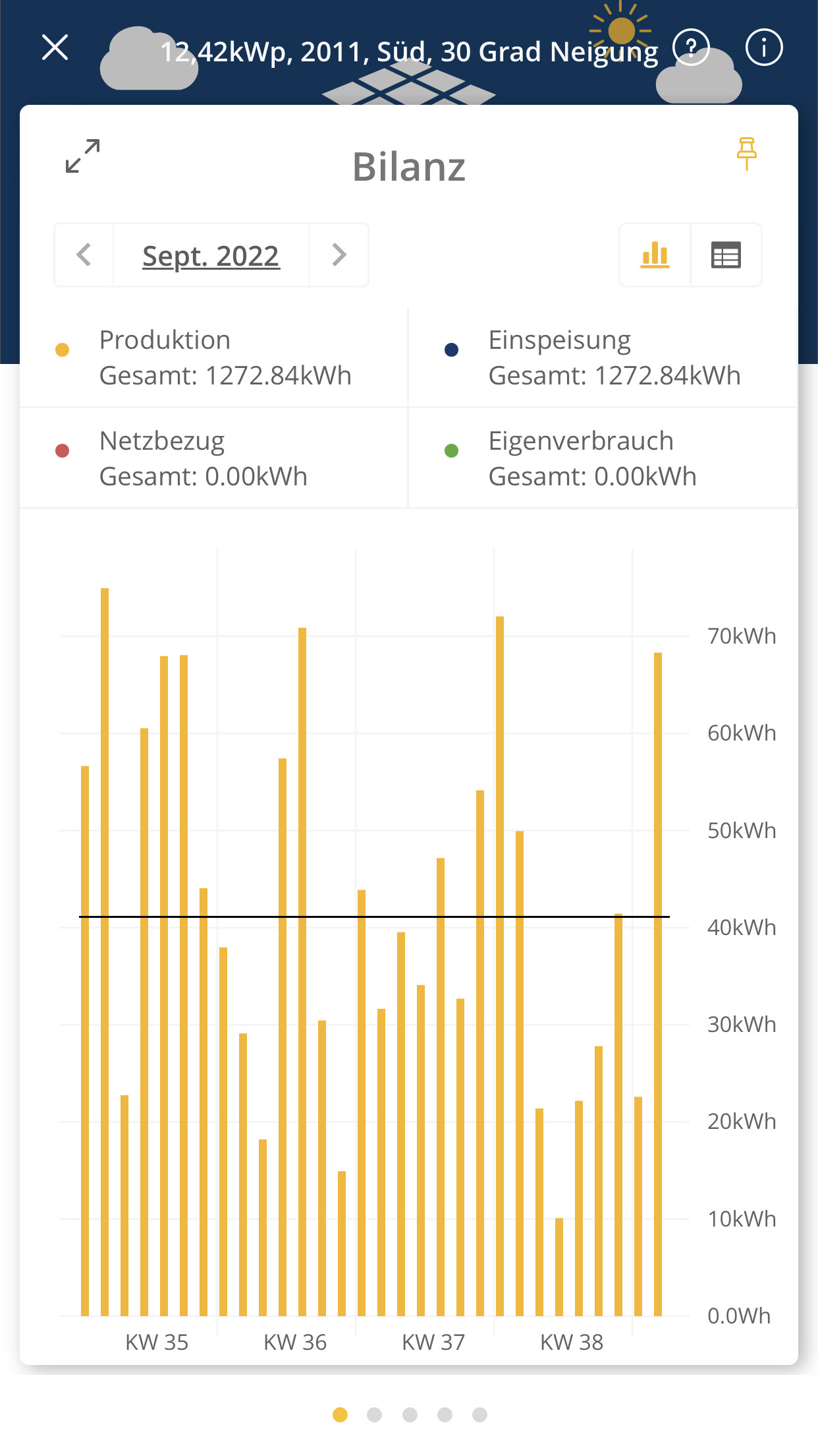

Auch der September war fleißig :+1:
Gab knappe 1273kWh → 102,49kWh/kWp

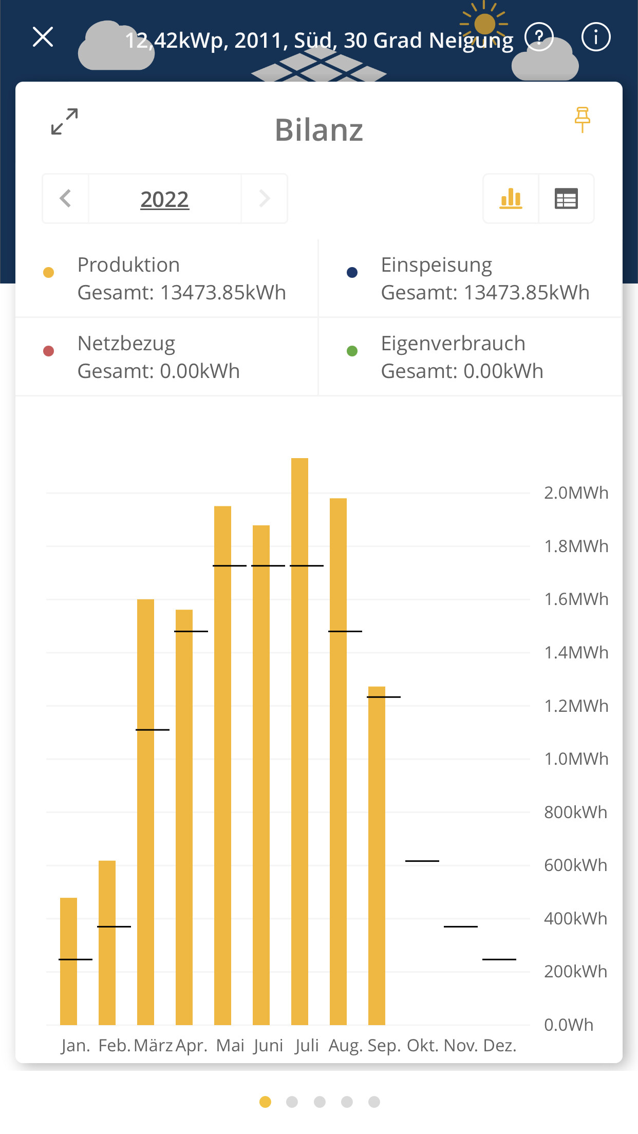

Jahr steht bei knappen 13474kWh und somit bei
1084,86 kWh/kWp :+1:

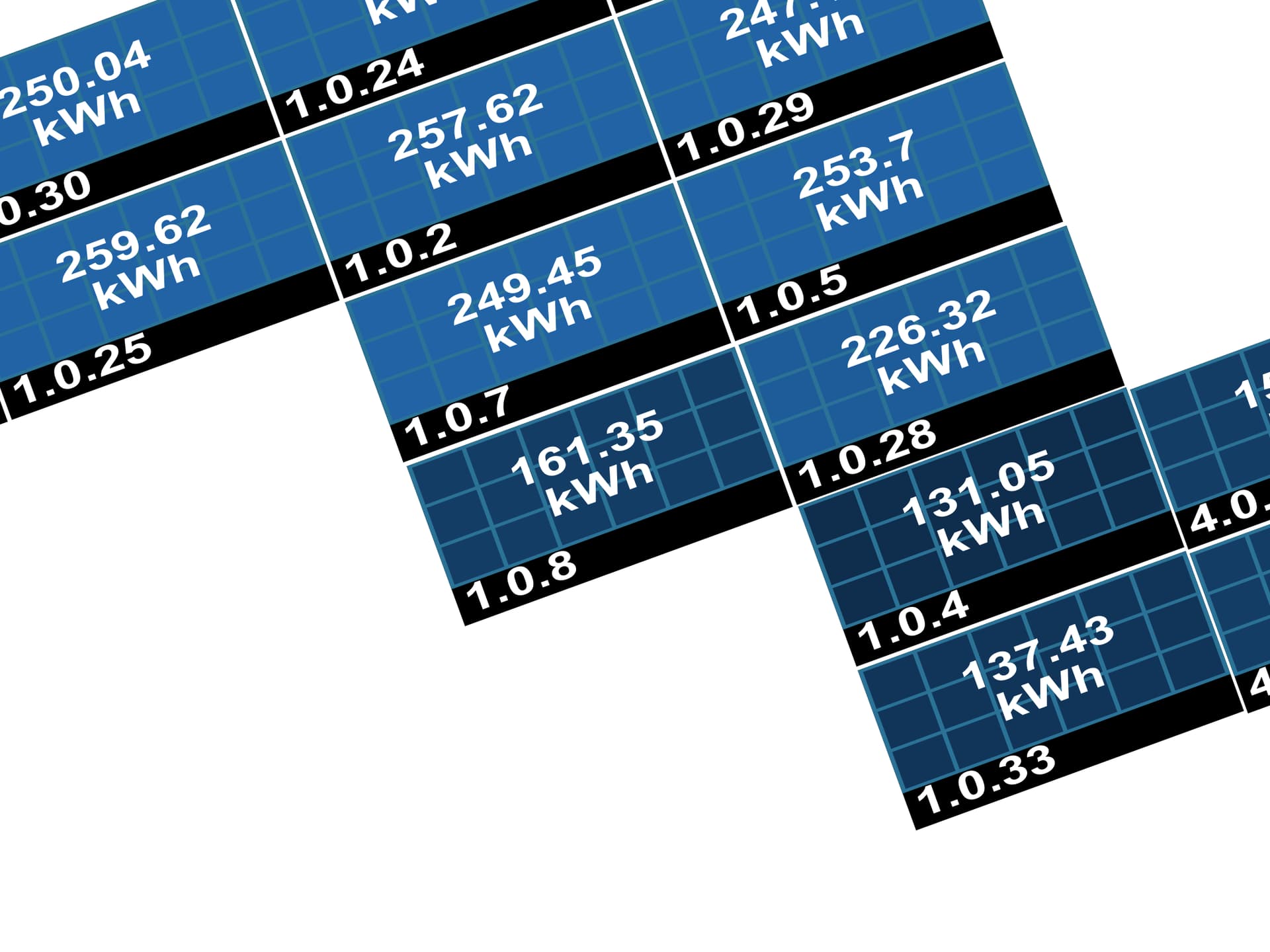

Ein Ausschnitt mit Jahresertrag 2022 bisher. Der Kamin steht unter 1.0.8 und neben 1.0.4 / 1.0.33 … ohne Optimierer hätte ich die Module weglassen müssen. Man sieht recht deutlich fast 50% weniger Ertrag als an den Umliegenden unverschatteten Modulen. Aber dennoch ca. 440 kWh Jahresertrag bisher die ich mit den 3 Modulen mehr habe. Auch 1.0.28. ist ein bisschen verschattet, aber wesentlich weniger wie man sieht.

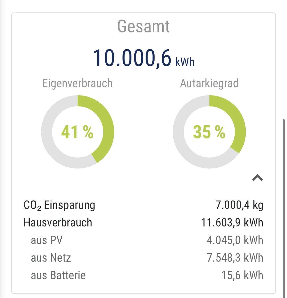

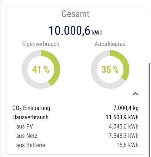

Grund zum Feiern, mein Kostal WR hat gestern seine ersten 10MWh erzeugt (von Installation 29.09.2021 bis jetzt).

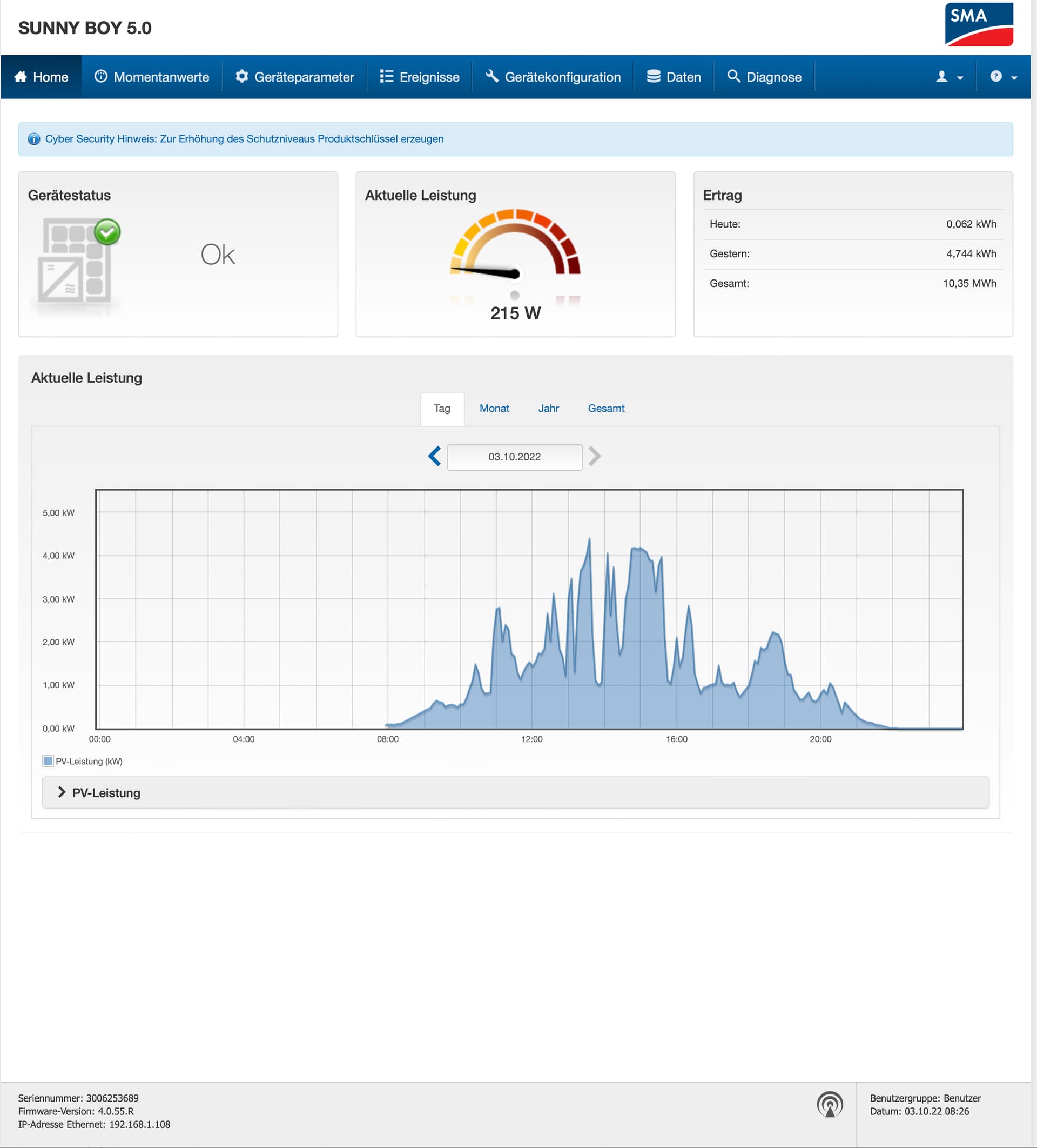

SMA hat ein neues Feature bei der neuesten Wechselrichter-Firmware: die kann jetzt den Ertrag für den Tag schon im Voraus anzeigen:
Ist noch etwas verbesserungswürdig, da im Oktober die Sonne nicht erst um 22:05 untergeht aber es gibt ja immer Raum für Verbesserungen.
Im Ernst: die haben eine neue Firmware aufgespielt, danach sind alle Tageserträge bis auf den aktuellen weg und der aktuelle ist von irgendwann im Juni oder Juli. über SBFSpot hat der Wechselrichter den heutigen Tag an PVOutput gemeldet, sodass ich heute morgen nicht schlecht gestaunt habe, dass ich um 8:00 schon 20kW Ertrag für den Tage hatte.
Tippfehler?
nein? :wink:
