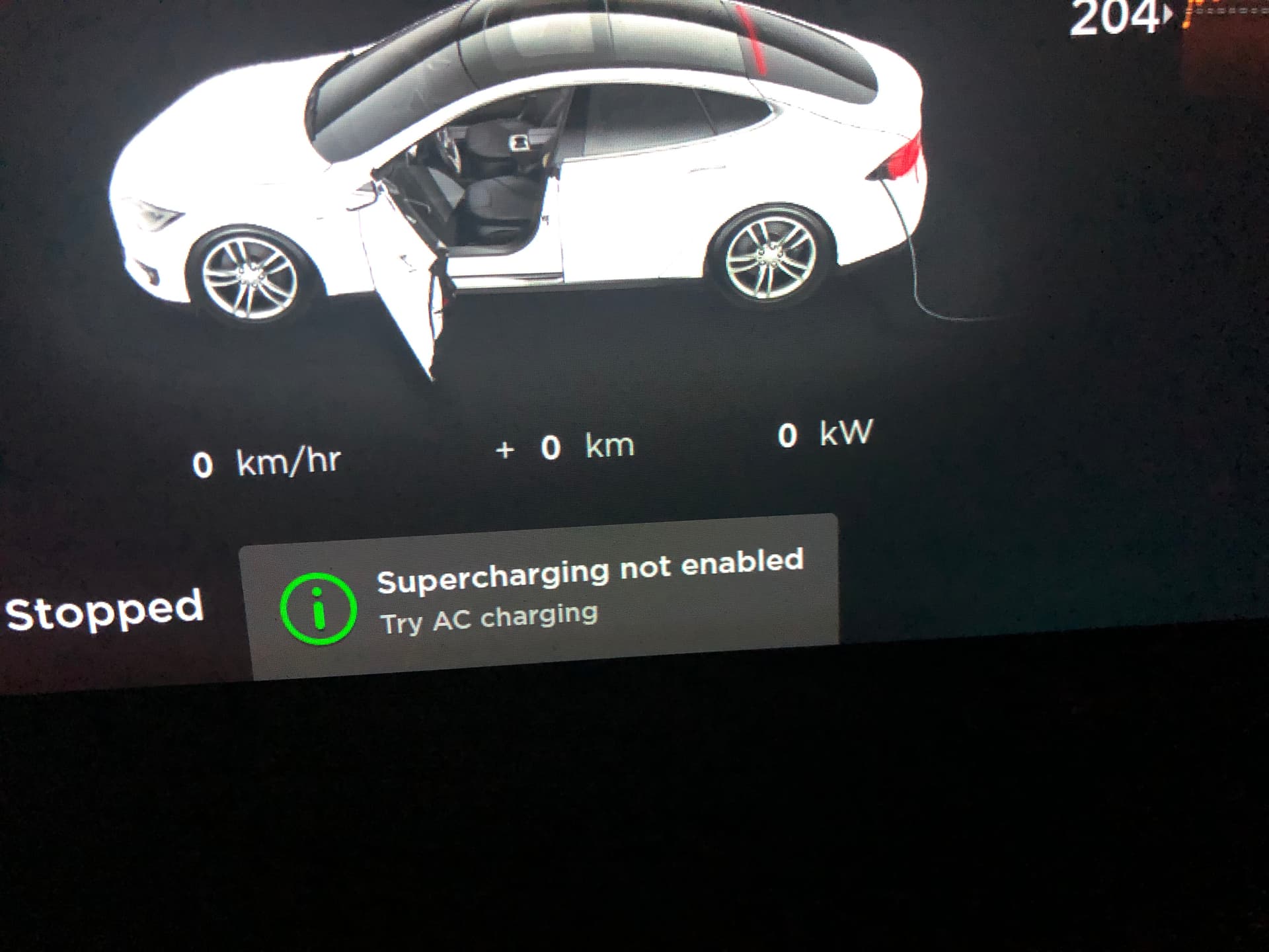

Nachdem ich meine für Deutsche Autobahn viel zu kleine 60kwh Batterie gegen eine 90kwh ausgetauscht habe hat mich Tesla nun per MALWARE Aufspielung von jeglichem DC charging blockiert. Nach Deutschem Recht ist das Sachbeschädigung: ca. 20000€. Können Amerikanische Großkonzerne Europäisches Recht ungestraft aushebeln? Wie seht Ihr das? Sind wir Rechtlose?

Du machst viele unzutreffende Annahmen:1: korrekt: In den 50 Jahren meiner Autofahrergeschichte habe ich diverse größere Akkus ohne Zustimmung des Fahzeugherstellers eingebaut. KEINER der mehr als 10 Hersteller hat sich je darüber mockiert, geschweige denn einen Mikrotrichter in meinen Tankstutzen gegen meinen Willen eingebaut, so Ass der Tankvorgang nun statt 5 Minuten 5 Stunden dauert. Mei Wage wurde mit der größeren Batterie in 7/2021 vom Tüv abgenommen und ist Allianz versichert. Den ABT Umbau an meinem Mercedes habe ich nicht Mercedes vorgestellt sondern beim Tüv abnehmen lassen. In Amerika gibt es keinen Tüv. SPEKULATION: meint Tesla deswegen, dass sie Umbauten an ehemals von ihnen produzierten Fahrzeugen Genehmigen müssen. ?? Laut EuGh muss Tesla Daten der von ihm produzierten Fahrzeuge an Dritte herausgeben, wie andere Hersteller auch. Jetzt muss die Freie Werkstatt mur nocj einen Gesellen mit E- Schein einstellen. Bosch u. ATU haben das meist schon. Die aufgespielte malware schließt meine Tessi nun von jeglichem DC laden, auch bei IKEA, mit 13KW, aus.

Eine Sperrung erfolgt nicht durch Malware, sondern durch Configänderung.

Mit einer der letzten „Software“ hat Tesla ein SPY Programm mit aufgespielt welches die Config abändert. Ich denke das du auch kein EU Bremslicht/Blinker mehr hast, das wird dann auch auf US Standart zurückgesetz. :crazy_face: Habe dir mal eine PM geschrieben.
Ob du es glaubst oder nicht aber tesla hat wirklich die Funktion geschaffen, die GW Konfiguration aus der ferne abzuändern und zu lesen (um Sachen wie Winterpaket etc.) per Appkauf zu ermöglichen. Wenn also die GW Konfig auf dem wagen nicht der hinterlegtem auf dem server entspricht, wird das einfach beim nächsten aus und wieder einsteigen gekillt bzw. zurückgesetzt.
