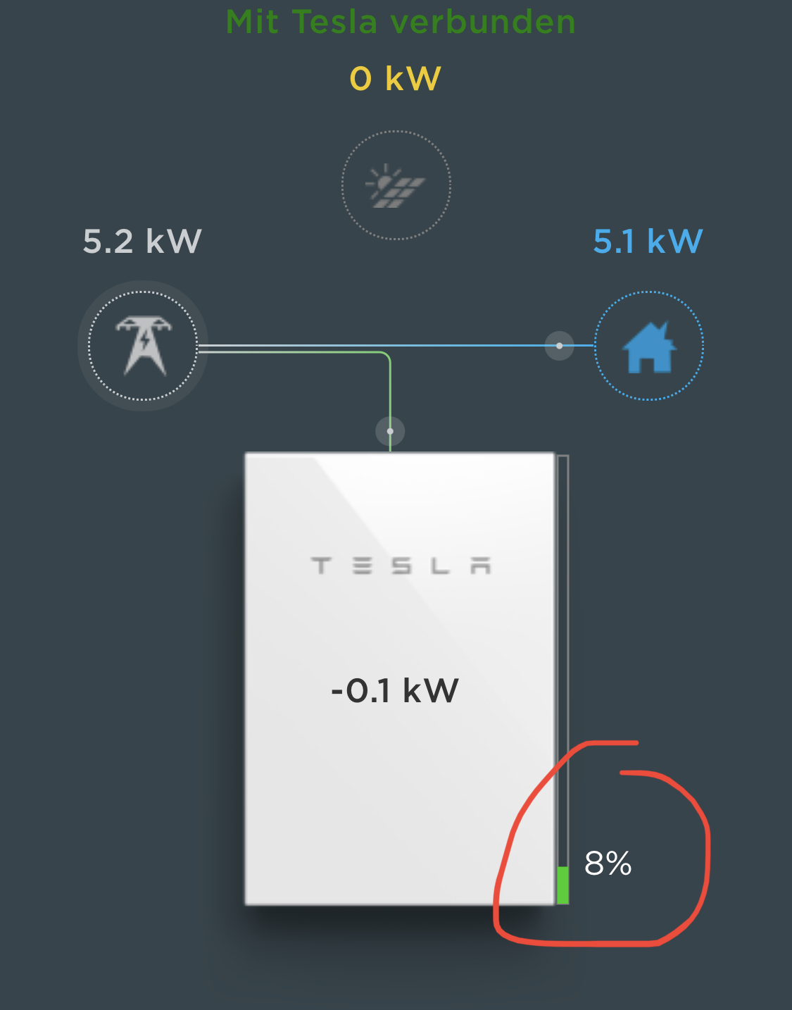

Ich lese die PW2 auch per API über Http-Abfragen in Fhem aus: die Werte aus der Api springen bei mir nicht und der Lower Buffer ist in den API-Werten mit drin (Bsp. derzeit Anzeige 4% in der App, laut API-Wert 8%). Das rausrechnen des Buffers ist m.E. Sache des jeweiligen Viszalisierungsprogrammes und wie das dort implementiert wurde. Habe keine Ahnung bzgl. OpenWB, aber viell. kommt daher das Springen.
Edit: bei App 5% zeigt die API 10,…%, ab 10,5…% aus der API wird wohl auf 6% in der App gerundet.
Also der Buffer beträgt m.E. 4-5% und der Anzeigewert ist vstl. gerundet oder daher kommt noch ±1% Anzeigediff. dazu.
