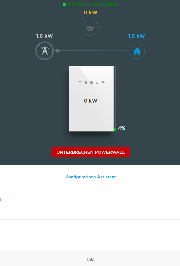

Ja, über die IP-Adresse sehe ich die Anlage auch im lokalen Netzwerk,
dort kann ich die Powerwall zwar stilllegen…
aber Accountdaten habe ich nicht, um z.B. in die Konfiguration zu kommen
auch in dieser Abbildung werden Netz und Haus „vertauscht“ angezeigt - d.h. lt Bild speist die Powerwall z.B. 14 kW ins Haus ein - in Wirklichkeit wird der Strom vom Hauszähler als Einspeisung ins Netz erfasst - im Haus gibt es keine Verbraucher, die 14kW verbraten können

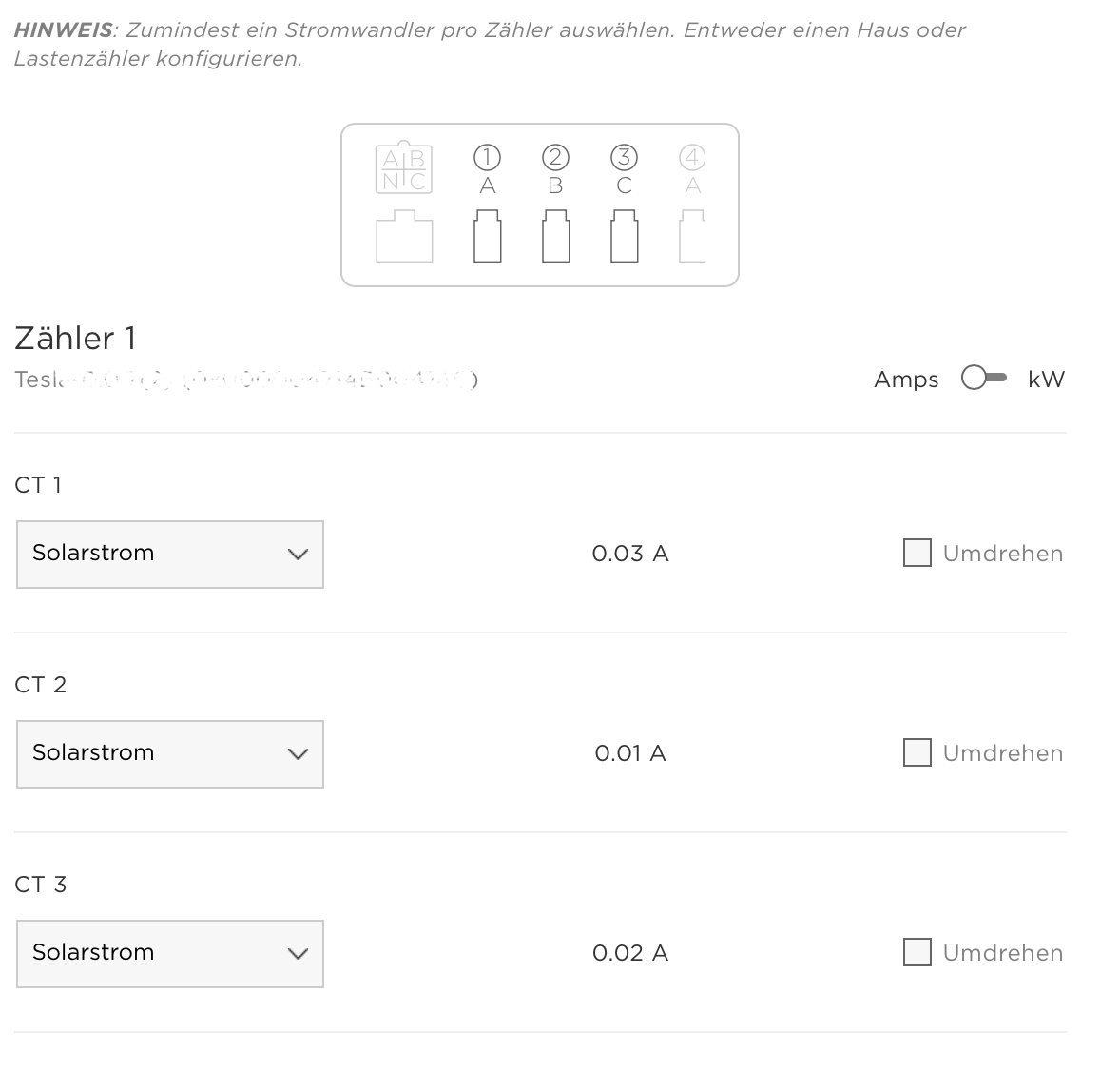

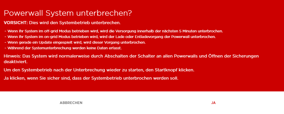

Oder du gehst über die Konfiguration. Des ist Sicherer. Einfach die Web-Oberfläche deines Gateways aufrufen, die IP-Adresse eigeben. Da steht unten irgendwas von „Konfiguration Assistenz starten“ dann kommt eine Meldung hier „Trotzdem starten drücken“ (in den Moment gehen deine PWs erstmals Offline) dann gibst du als Benutzer die Mail Adresse deines Installateurs ein (z.b. mein-installatuer@info.com) und als Passwort die Serien Nummer deines Gateways (steht auf einen Aufkleber im Deckel des Gateways.

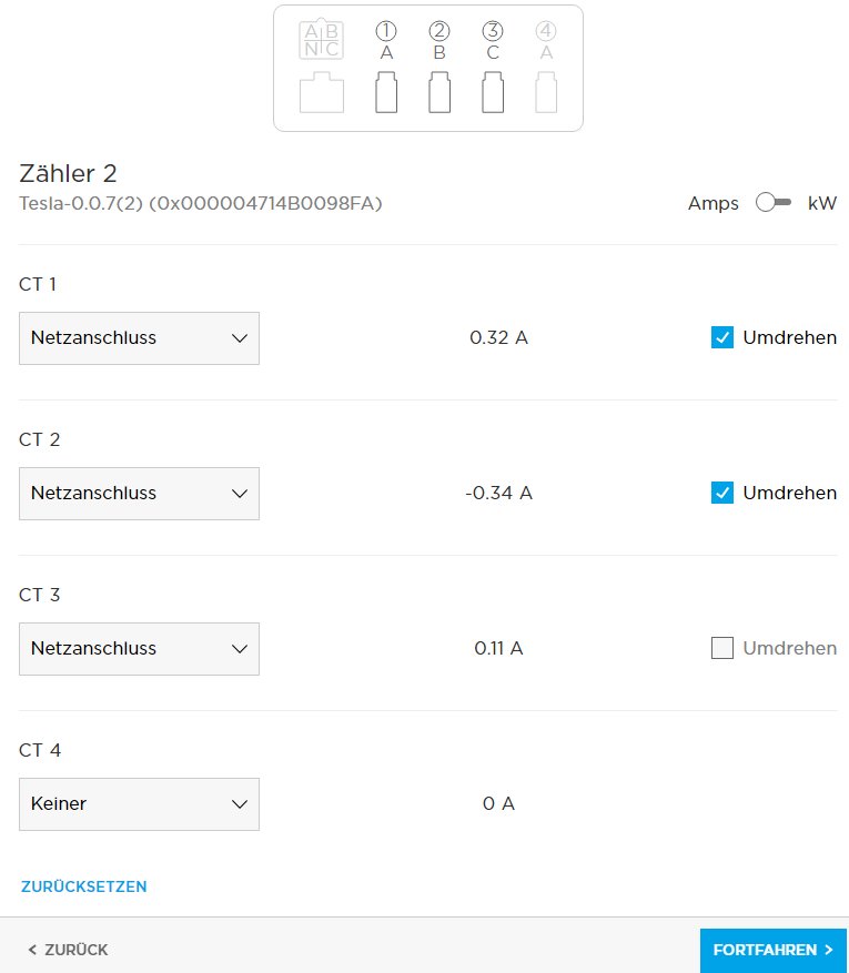

Hast du das gemacht klickst du dich solange weiter bis du auf die Seite kommst in der die „Live Werte“ deines Verbrauches/Erzeugnisses angezeigt. und hier liegt dann der Fehler. jetzt kommt es drauf an wie es konfiguriert ist, normal müssten 3 der CTs mit SIDE beschriftet sein. Und da müssten dann die „falschen“ werten stehen, also Positiv/negativ vertauscht sein siehst du ja wenn du Tags über einspeist und trotzdem als Netz Bezug angezeigt wird. Hier kannst du auf jeden fall ein einen Hacken setzen für „umkehren“ dann einfach die Seiten weiter durch klicken und bitte nichts weiteres verstellen. Bis du am enden bist hier steht dann „System starten“ das Klicken … einen Moment warten und dann musst du separat nochmal „Powerwalls Starten“ drücken ist wenig dämlich machen,

wenn ich das richtig sehe, musste ich von 3 Stromklemmen 2 Stück „drehen“

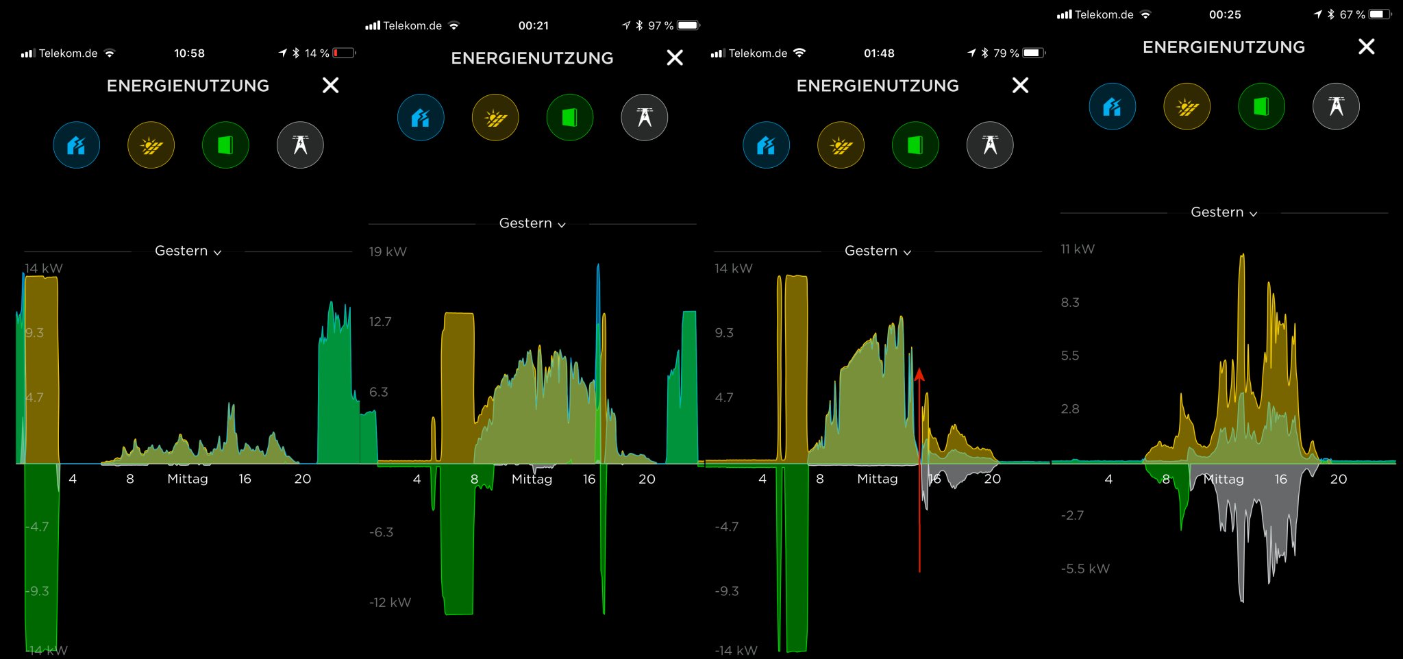

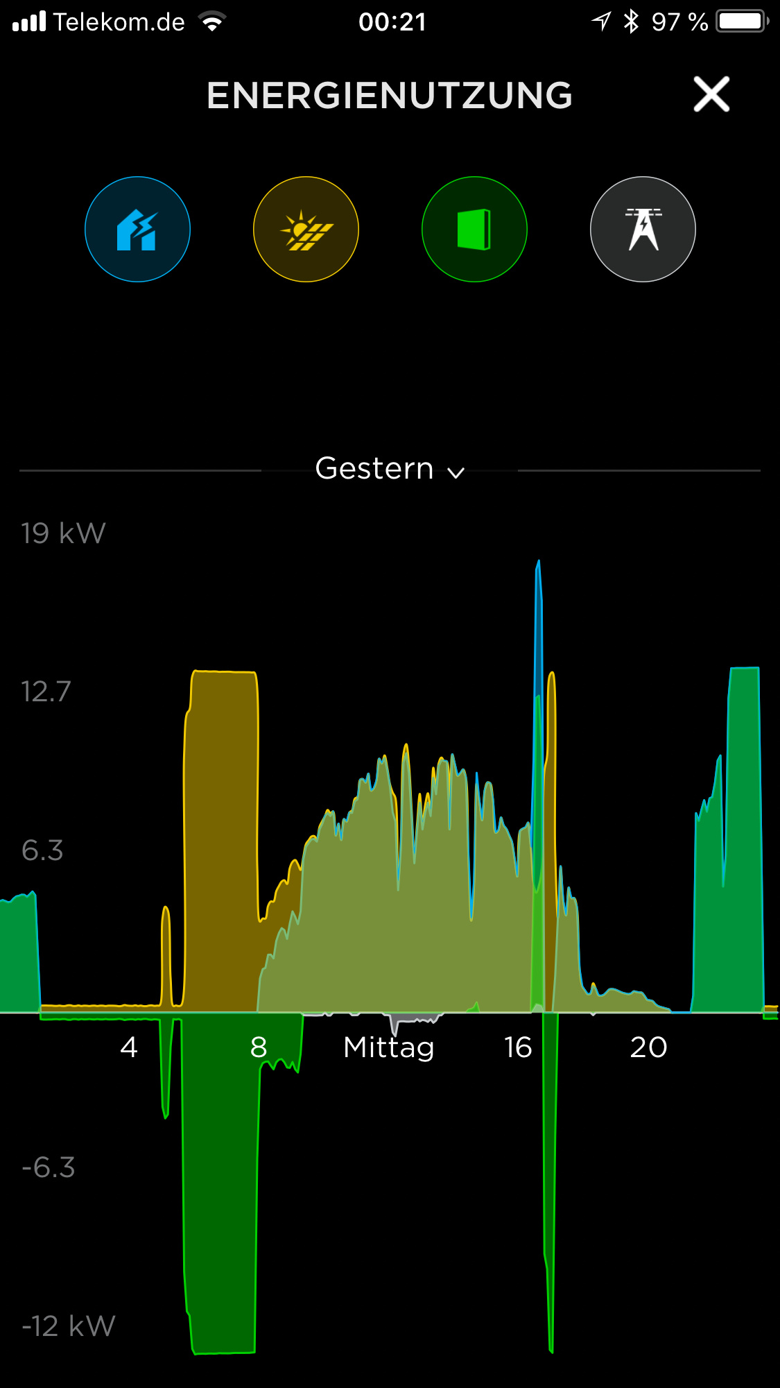

anbei lade ich mal den Verlauf über die letzten 4 Tage hoch / die Skalierung ist etwas unterschiedlich
dabei kann man gut erkennen, dass die Powerwalls nachts aktiv waren
in der Vergrösserung der Kurvengrafik erkennt man bei ca. 60% der Zeitachse, einen roten Pfeil, an dem Punkt habe ich die Konfiguration angepasst
nun ist der Verlauf, wie gewünscht - d.h. nachts übernimmt die PW die Hausversorgung und Morgens bei Sonnenaufgang, werden die Akkus geladen (am 4. Tag, die grüne Kurve im negativen Bereich) bis 100% erreicht ist
die 2. Grafik zeigt die 2 „verpolten“ Stromwandler, welche man über die Software / Konfiguration richten kann

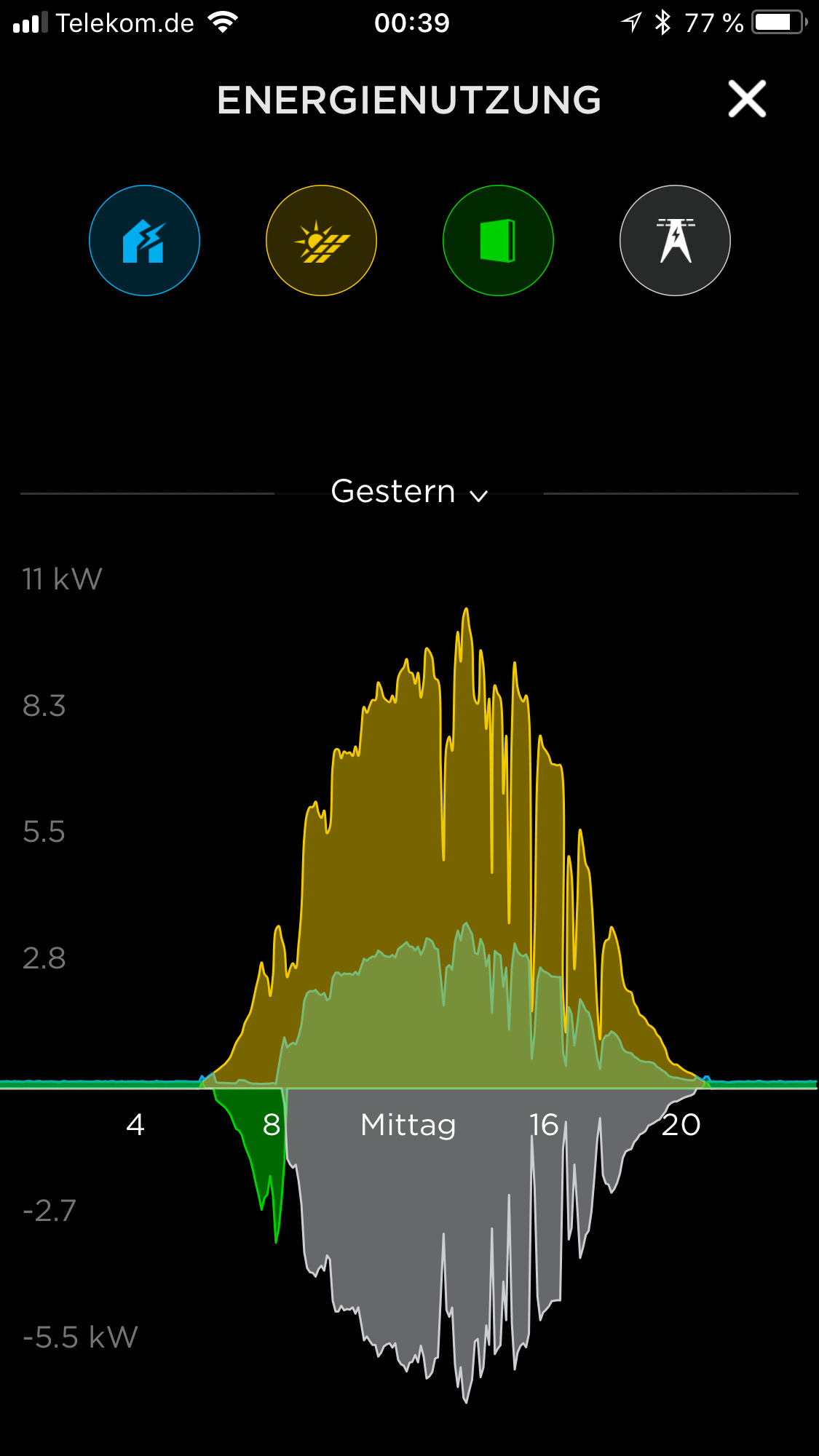

wie man in dem unten angehängten Diagramm sieht, funktionieren die 3 Powerwalls nun einwandfrei
Die angegebenen Werte sind mir aber zum Teil unverständlich
Laut meines Hauszählers hat die PV-Anlage heute 73,1 kWh erzeugt
der Zähler hat 69,15 kWh Netzeinspeisung gemessen
Lt. Anzeige in der Tesla-App ist die Einspeiseleistung auch 73,1 kWh - das passt sehr genau
aber als Einspeiseleistung werden nur 53,2 kWh angezeigt, der Hausverbrauch soll 18,8 kWh betragen haben
Für mich unlogisch ist der Hausverbrauch, welcher an die Einspeiseleistung gekoppelt scheint…
Ein Bug der Software ?

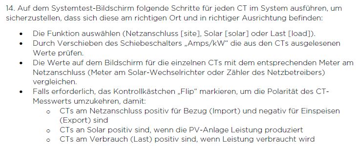

Hier der entsprechende Text aus der Anleitung:
