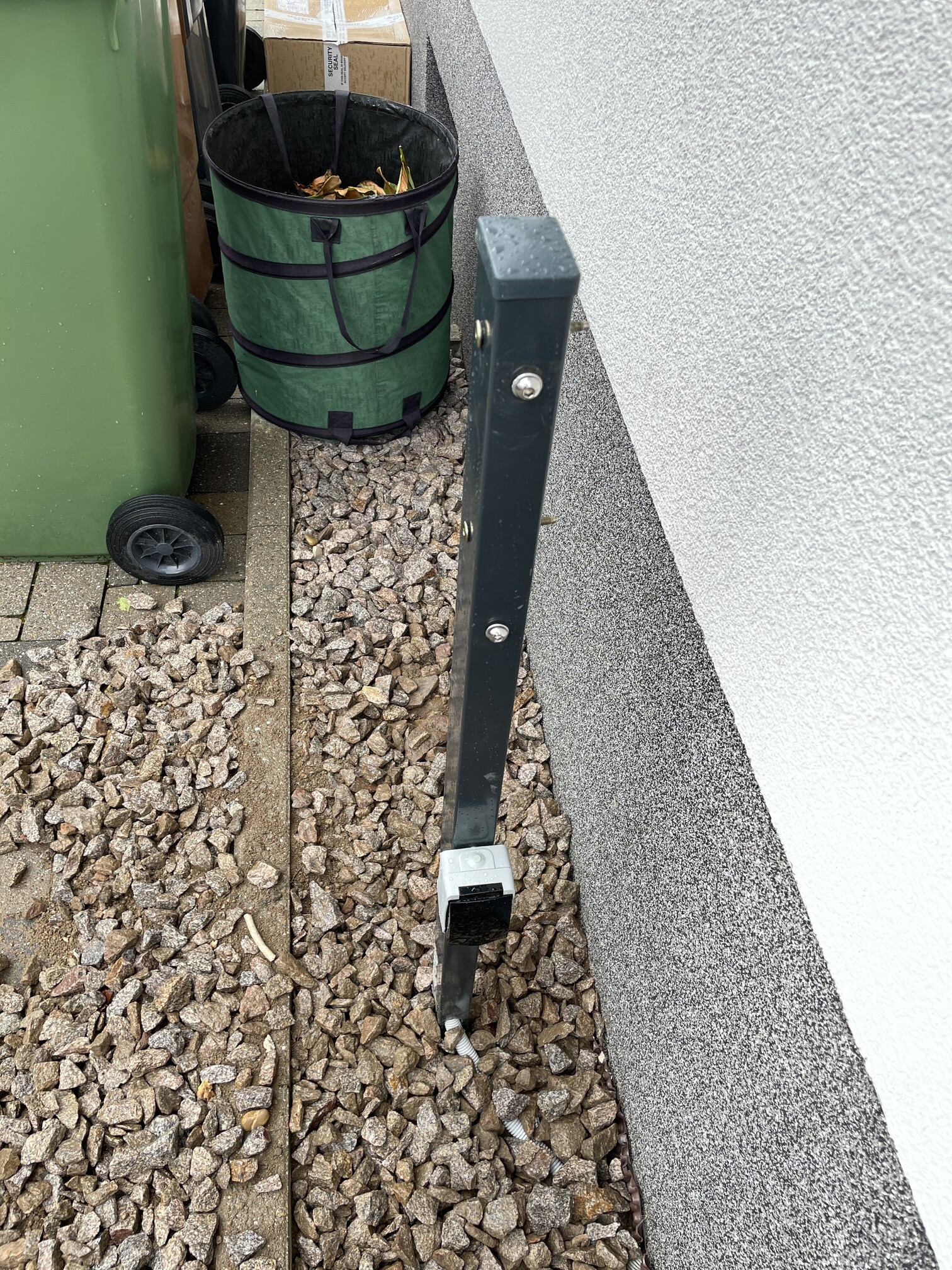

hier ist meine Lösung v3 auf einem Zaunpfosten. Materialkosten 25 EUR.
Noch den Aufkleber unten abpopeln, dann siehts gut aus :stuck_out_tongue:

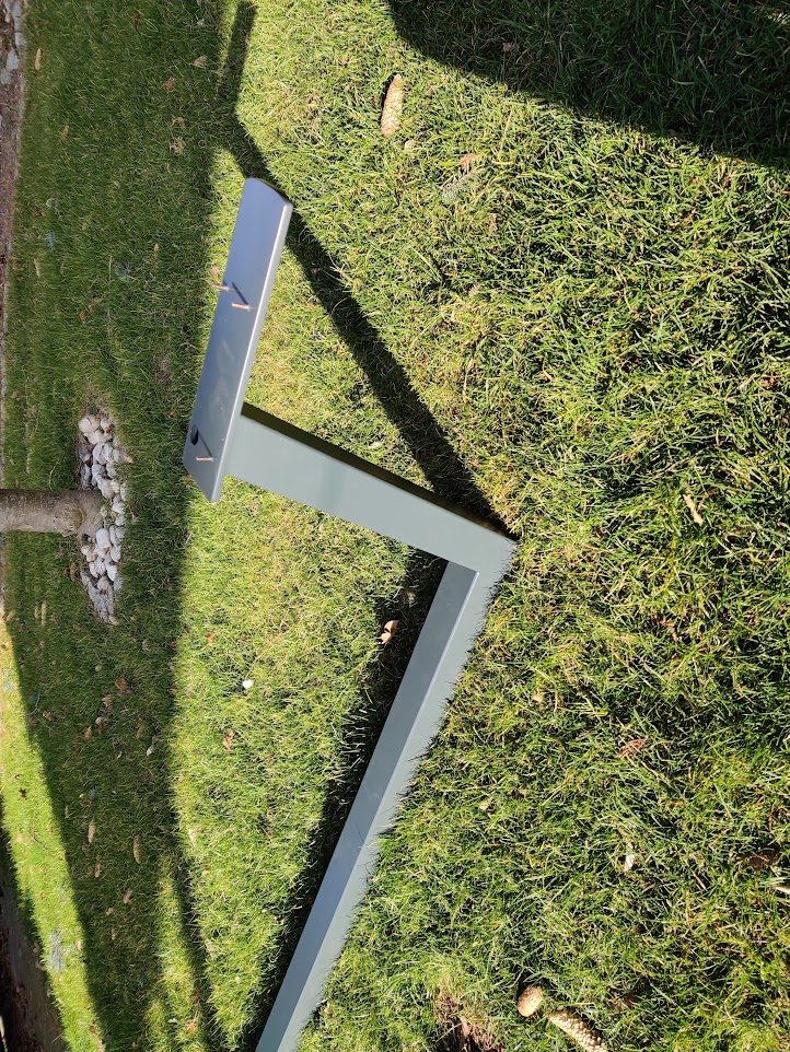

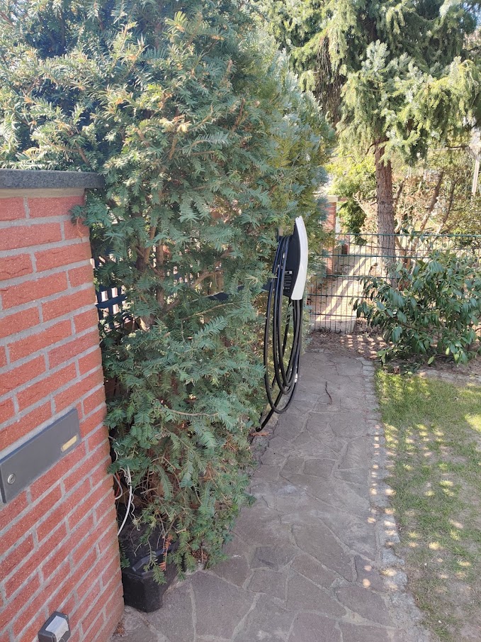

Ich habe nach einer Lösung gesucht, den TWC „freischwebend“ in einer Hecke zu montieren. Da ich nichts Passendes gefunden habe, hab ich einen im Metallbetrieb um die Ecke bauen lassen.
Vielleicht ist das eine Inspiration für den einen oder anderen.
Material: Edelstahl, Pulverbeschichtet
