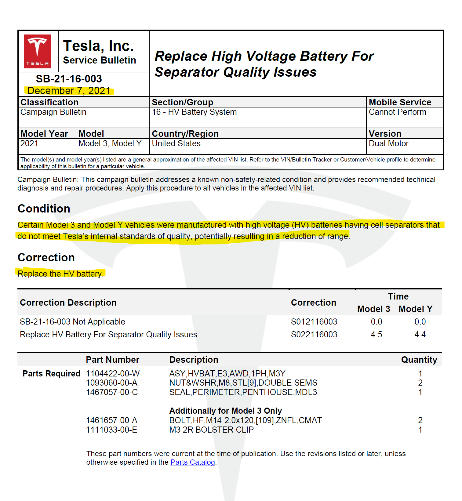

Hast Du alles gelesen und Dir auch die Videos/Fotos von auslaufenden Zellen angesehen?
Ob das nur Einzelfälle sind, wenn manche schon mit dem dritten Pack fahren…
Werden wir nie erfahren. Ich tippe auf eine Charge, wo was mit dem Elektrolyt nicht stimmt. Ätzt sich halt durch die Kathode mit der Zeit. Hohe Spannungen und Temperaturen begünstigen die Reaktion. Ist aber nur mein persönlicher unfundierter Tipp.

Bei mir wird es nun auch interessant, Tausch bei meinem M3P aus 9/21 war vor einem Jahr. Damals 450km dann rapide abgenommen, Fehlermeldungen ect. Erneuerung lief gar nicht schlecht durch. Refurb Akku hatte dann so 400+ km. Allerdings bin ich nun schon länger auf einem hochgerechneten Stand von 100%=377km!!! Bei einem eigentlich 82er Akku! Ich glaube es hier mal errechnet zu haben, bei 370km sollten 70% erreicht sein bzw. 30% Verlust der Kapa. Bin gespannt was die Tage passiert
Ab 355 würde ich auf einen kostenlosen Tausch tippen.
Nein, ein paar Beiträge weiter oben hat er geschrieben, dass er aus der Garantie raus ist da er 228.000 km Laufleistung hat.
Das ist der Panasonic 1L 55kWh NCA in der letzten Revision. Wenn du ein SR+ aus Q1/2021 hast genau dein Akku. Wenn der Wagen älter ist, sogar ein Upgrade.
