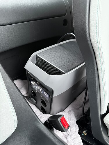

@IHA thx für den Bericht, aber den Heizlüfter würde ich in den Fußraum stellen. Schau dir doch mal elektrische Innenraumheizer an bzw die Anschlüsse davon (zv https://www.defa.com/de/elektrische-vorwaermung/innenraumheizungen/) da hast du dann außen eine kleine Buchse und im Innenraum eine Schuko Steckdose, dass würde das Handling der Ecoflow deutlich komfortabler machen und Auto könnte per Landstrom remote vorgeheizt werden, dazu einfach noch einen schaltbaren Zwischenstecker (zb shelly) rein
oder einfach direkt am Topolinostecker abgreifen aber Garantie…
Wie gesagt wir werden den nächste Woche mal fahren. Ich kann gerne in einem neuen Thread darüber berichten.

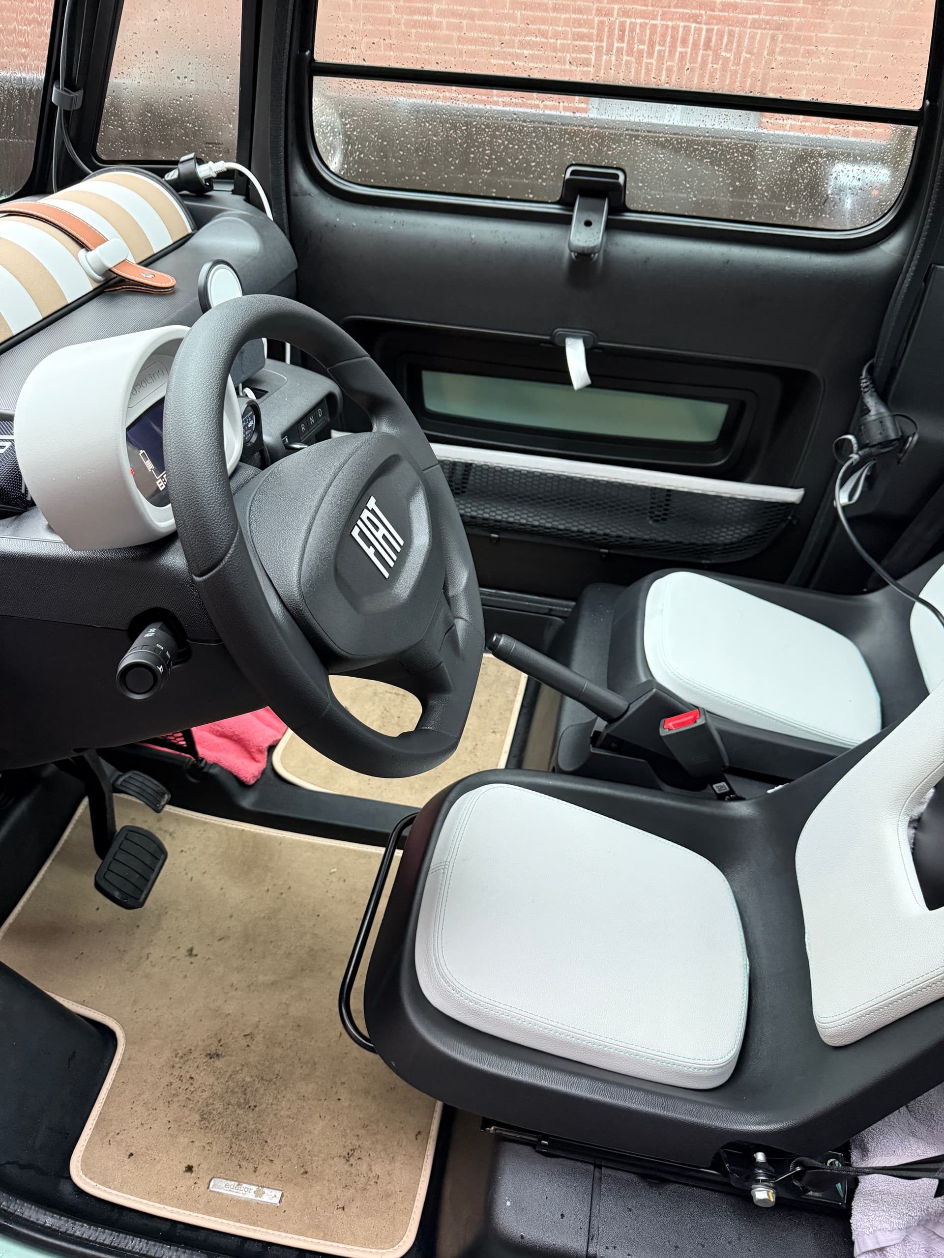

So, die ersten 300 Kilometer sind rum und was soll ich sagen - das Auto ist genau das “Richtige” für eine 15 Jährige Jugendliche.
Sie ist nun deutlich unabhängiger und kam erstaunlich schnell mit dem Fahrzeug klar, obwohl Sie bisher nur die Prüfung auf dem Roller gemacht hat und nie danach gefahren ist. Alles sehr selbsterklärend.

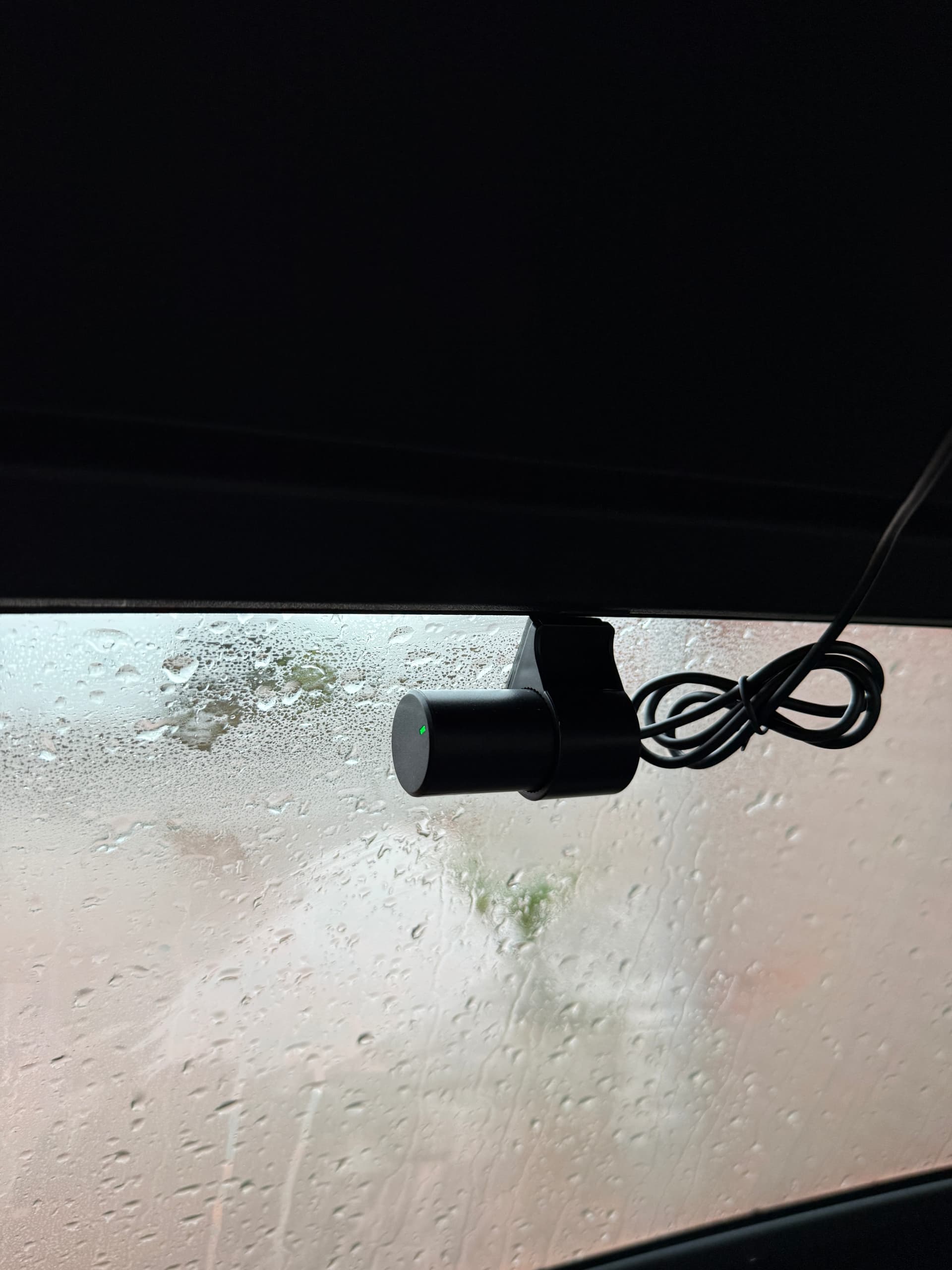

Ich habe aber auch noch etwas investiert und bspw. eine ecoflow Delta 3 im Fahrzeug verbaut. Damit kann man dauerhaft einen kleinen Heizlüfter laufen lassen. Ebenso wurde eine Dashcam vorne und hinten verbaut, ein Trennnetz für das Gepäckabteil sowie ein Rucksackhaken.

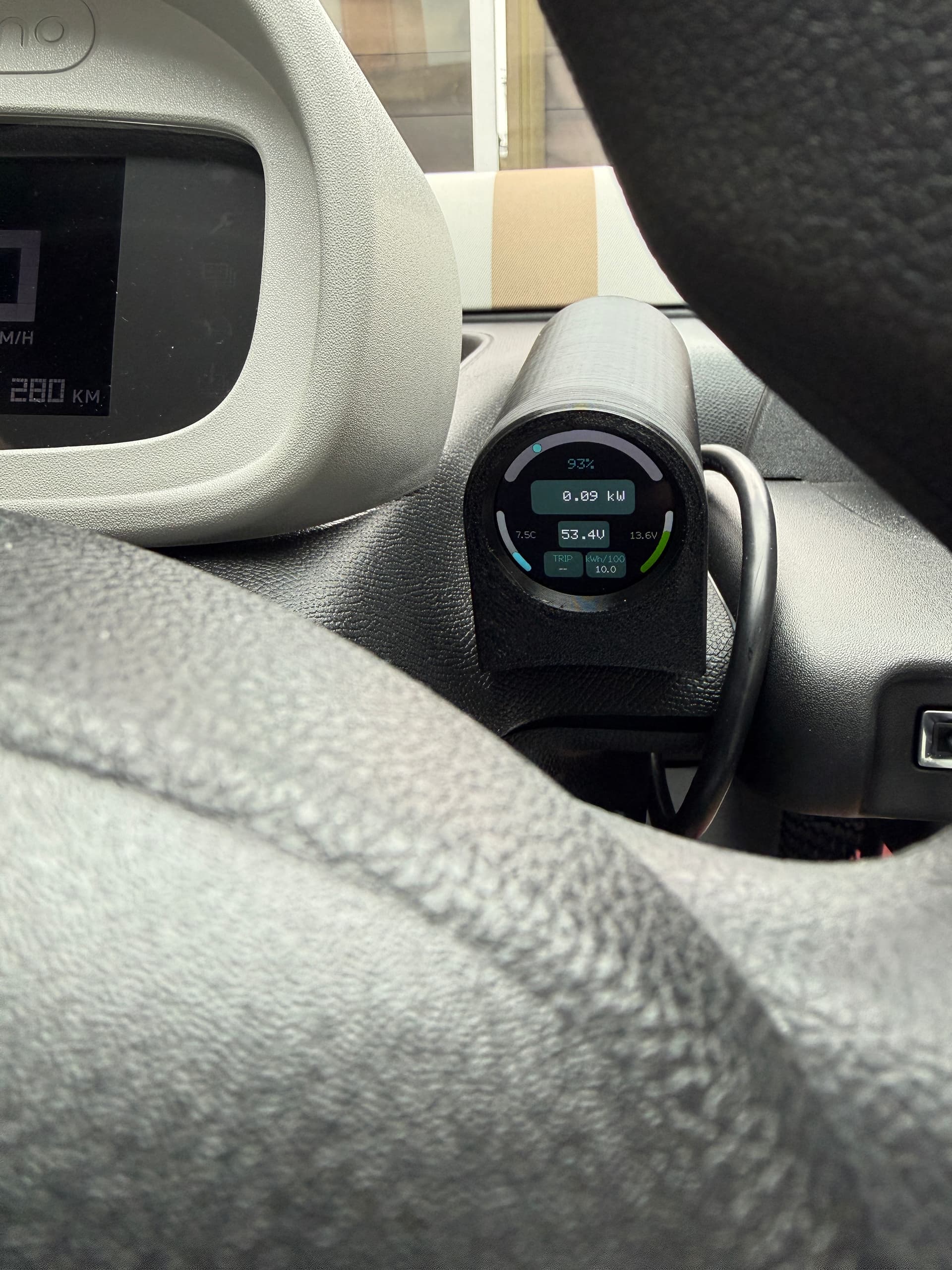

Da ich selbst in der Smart Home Entwicklung tätig bin, habe ich zudem das Topolino Display Projekt weiterentwickelt. Ein kleiner ESP32 mit Display, der über OBD wichtige Daten aus dem Fahrzeug ausliest. Ich habe zudem noch einen Webserver aufgesetzt, der die Daten via JSON an meinen ioBroker übermittelt. So kann ich das Fahrzeug mit in die Visualisierung aufnehmen und zudem die Überschussladung einrichten.

@IHA: Scheint ja eine nette Spielwiese zum Pimpen zu sein. Und anscheinend relativ übersichtlich, was Zugriff auf Daten anbelangt. Gibt’s da auch schon was auf Github oder so?
Moin, ja für das Display gibt es eine “Vorlage”. Ich habe aber noch ein paar Anpassungen vorgenommen, u.a. um es in meine Visualisierung zu bekommen und auch EVCC mit dem Auto zu connecten.
Hier ist das ursprüngliche Github: GitHub - servicemensch/TopolinoInfoDisplay: Hobby project um aus meinem Fiat Topolino (baugleich mit Opel Rocks-e und Citroen Ami) per CAN-Bus ein paar Information abzurufen und auf einem kleinen Display im Fahrzeug darzustellen.

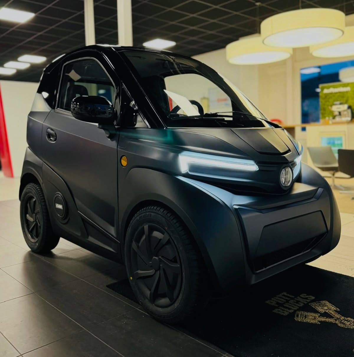

Hat ewig gedauert bis wir mal einen Händler gefunden haben wo wir den Wagen Probefahren konnten.
Wir sind positiv überrascht. Alles fühlt sich einfach nach mehr Auto an also beim Rocks-E (Sitze, Software, Beschleunigung, usw).
Den Wagen gibt es zur Zeit zwar nur in Weiss aber der Händler hat eine Partnerschaft mit einem Folierer um die Ecke zu einem Fairen Preis. Wir haben uns für schwarz Matt entschieden.
Somit wird aus dem:
für 640€ dann der:
Der Wagen wäre schon sofort verfügbar, wir brauchen Ihn aber erst im Oktober.
Finanzierung bei Nissan ist nicht wirklich gut, daher ADAC E-Auto Finanzierung genommen.
