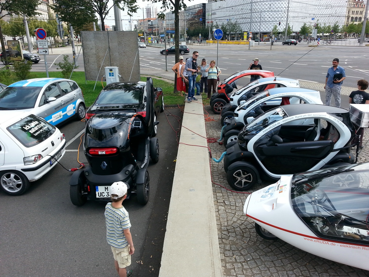

Was bedeutet das?
Eine solche Ladesäule, wie sie gerade hier gepostet wurde, darf nicht mehr aufgestellt werden!
Denn diese Ladesäule hat 4 Ladepunkte und muss demnach mind. 4x Typ2 haben!
Was würde also an dieser Stellen stehen, falls die LSV schon in Kraft getreten wäre? Richtig: eine Ladesäule mit 2x Typ2! Und damit wäre die Anzahl der Ladepunkte halbiert.
Tolle Förderung der Ladeinfrastruktur! :confused:
…zur Ergänzung: der abgebildeten Ladesäule sind lt. Beschilderung nur zwei Parkplätze zugeordnet. Der Smart und mein MS silber sind nur „Schnorrer“.
Ändert das den Sachverhalt?
Technisch ist es auch möglich, zu unterbinden, dass mehr als zwei Fahrzeuge Strom bekommen. Ändert das den Sachverhalt?
…wäre aber auch ein Rückschritt.
Ja das mit Anzahl Parkplätze zu Anzahl Dosen an der Ladesäule hätten die Vordunordnungs-Juristen noch nachteiliger definieren können.
Aber ich sach ja: die stellen sich die Ladesäulen als Hydra vor, für jede abgeschlagen Schuko- oder CEE-Dose wächst ein Mennekes-Typ 2…

… und wie ist es, wenn an so einer Ladesäule auch 8 Autos laden können?
Müssen Sie dann auf 8x Typ2 nachbessern?!
Sorry, ich wollte nicht unsachlich werden, sondern nur nochmal das Bild der Hydra aufgreifen. :wink:
Echt der Hammer diese Lobbyverordnung.
Eigentlich ist das doch Quatsch, oder ich versteh’s nicht:
Wenn eine Säule 2x Schuko und 2x Typ2 hat und 4 Autos laden können dann muss man 2x Typ2 nachrüsten.
Also hat man dann :question:
Genau: 2x Schuko und 4x Typ2 !
Und das bedeutet :question: Ja, da kann man jetzt 6 Autos laden …
Also muss man wieder 2 weitere Typ2 nachrüsten :exclamation:
u.s.w.
Jetzt versteh’ ich wie man den Aufbau der Ladesäulen forcieren kann.
hinklatsch aber gar nicht so dumm, gelle? :mrgreen: :nerd:
Nee, an einer CEE32 kann man 3 Roadster gleichzeitig laden, sind also 3x Typ2 erforderlich, an denen man dann 9 weitere Roadster laden kann, sind also insgesamt 12 Typ2 erforderlich, an denen dann… verdammt soviele Roadster gibt es gar nicht in D
Echt? So rar ist der Roadster?
