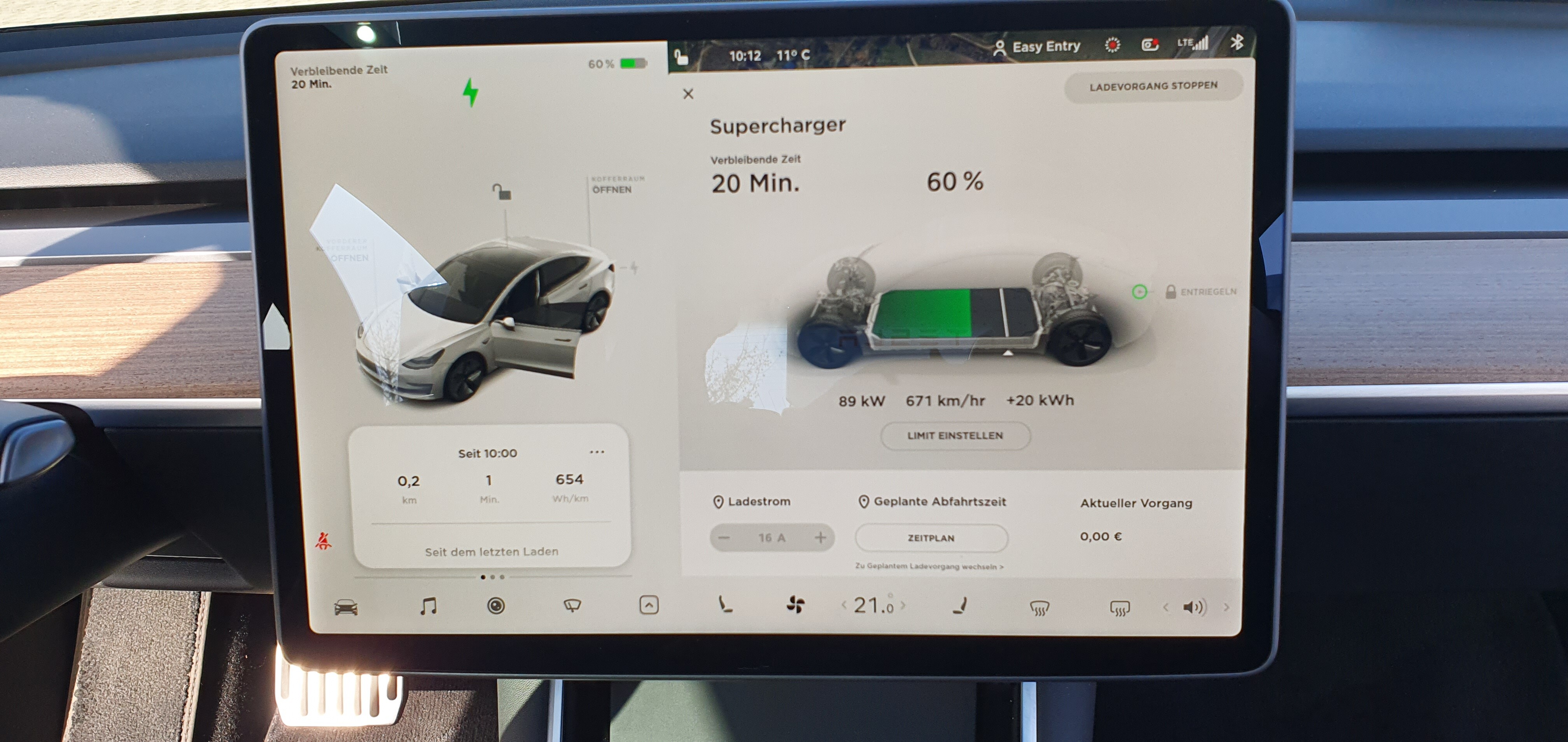

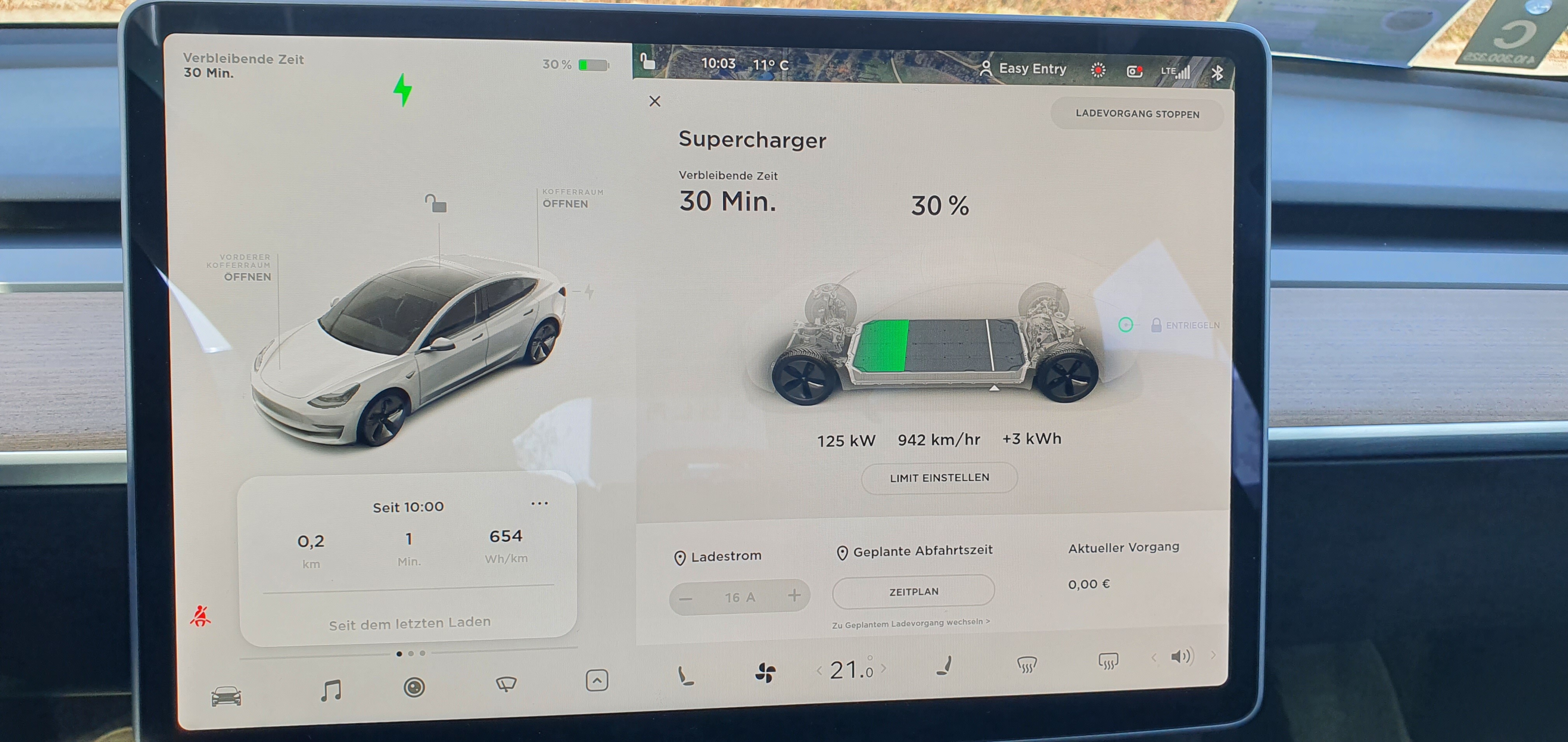

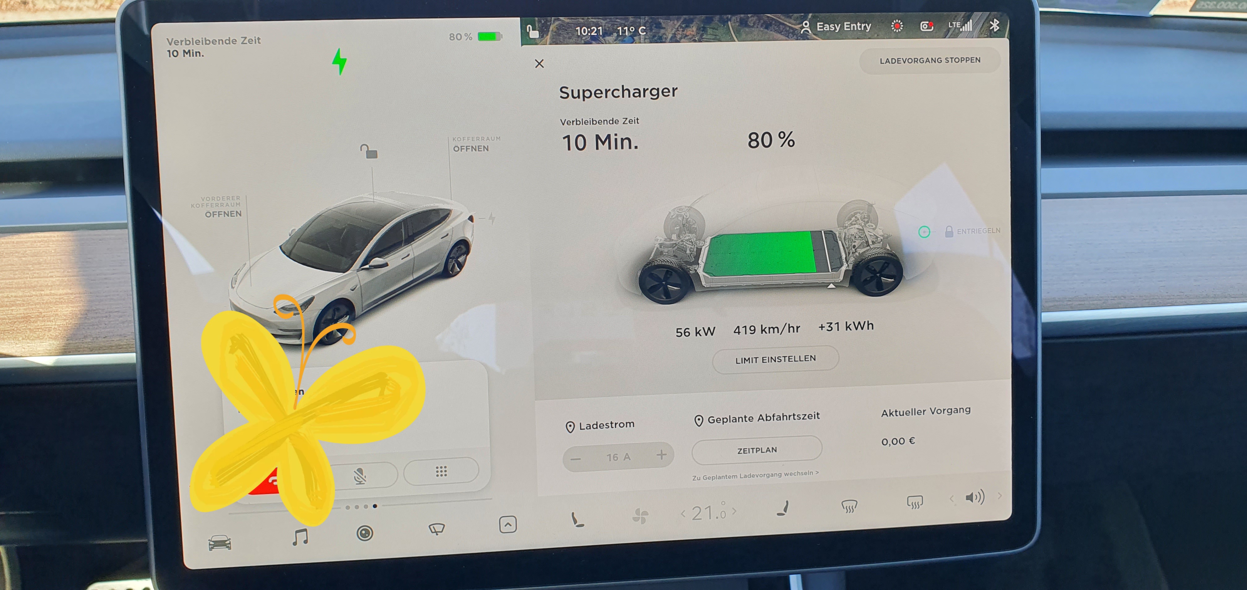

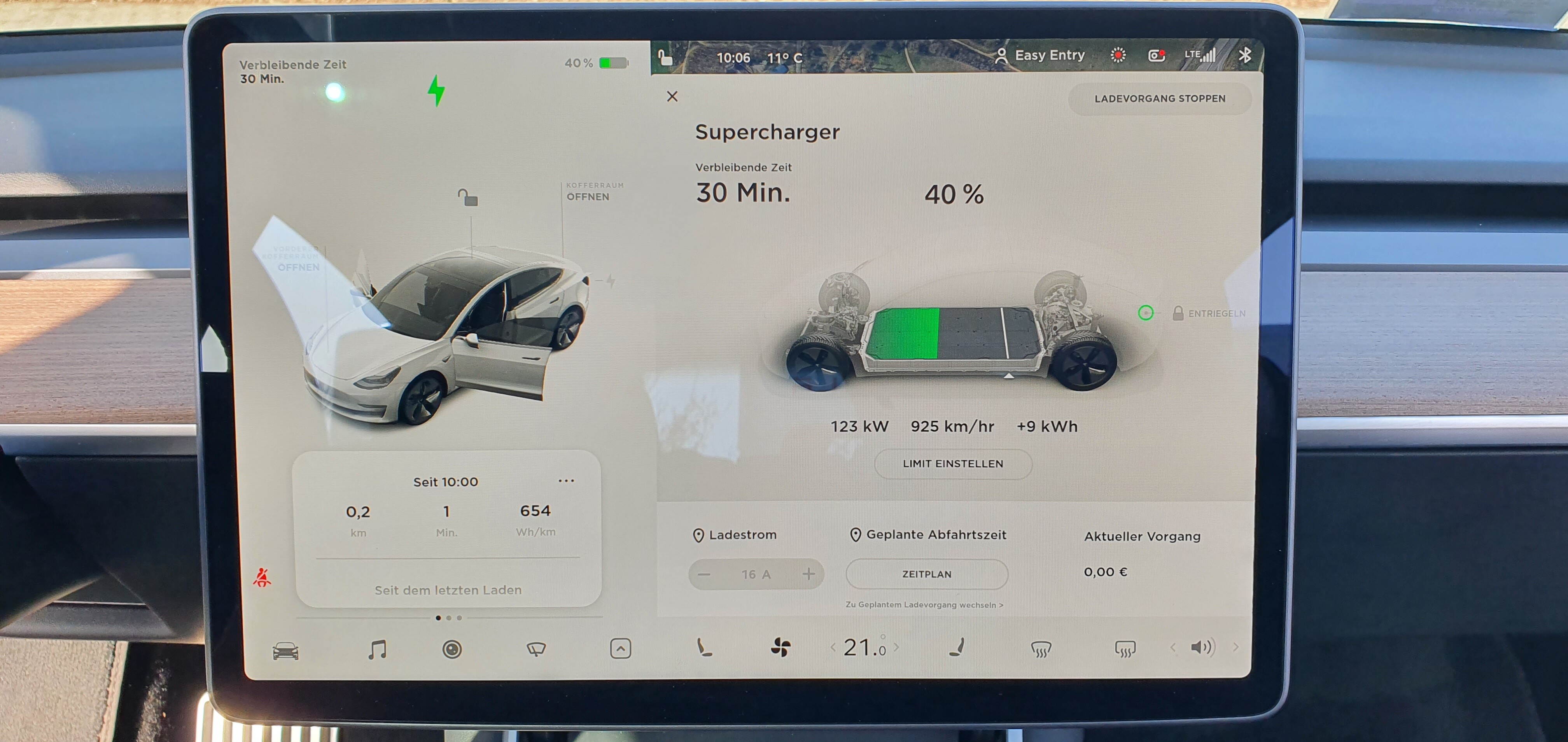

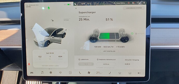

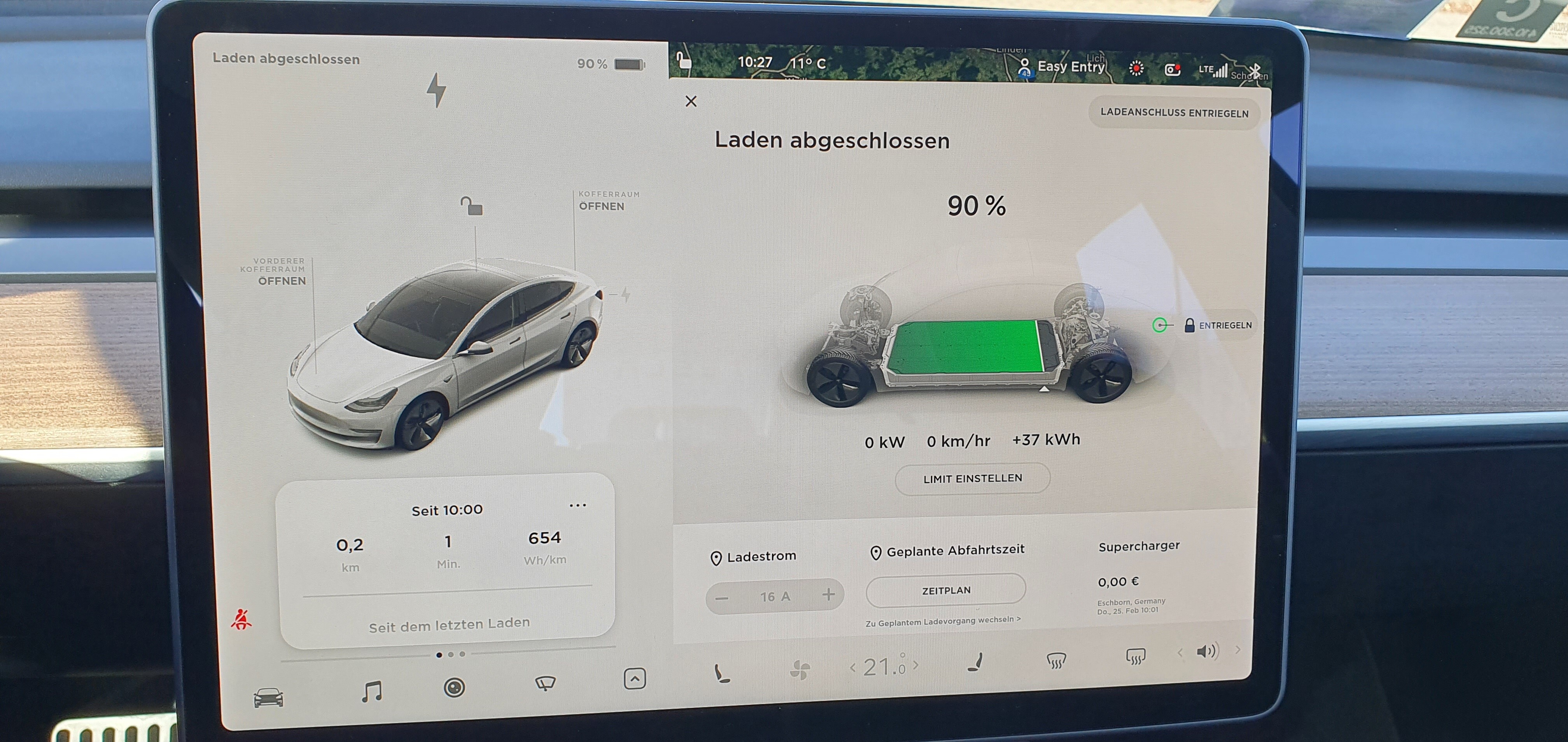

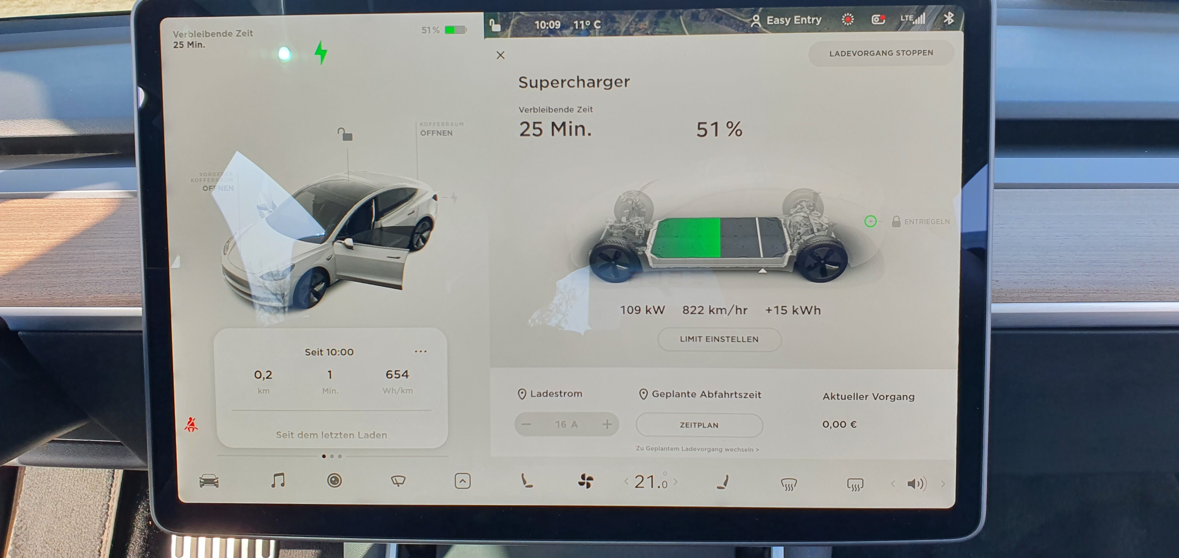

"…was dann geschah, hat mich vom Hocker gerissen:"
Hier meine Dokumentation des heutigen Ladeversuchs am v3 SuC Eschborn bei Frankfurt mit der 2021.4.10er SW:
Losgefahren bin ich mit 80% SoC bei 8 Grad Außentemperatur aus der Garage.
Bin 95 km Autobahn in 50 Minuten gefahren, sehr schnell, streckenweise bis zu 225 km/h, um den Akku möglichst warm und möglichst leer zu bekommen. Supercharger als Ziel eingegeben und die ganze Zeit vorkonditioniert.
Angekommen bin ich mit 25% SoC und was dann geschah, hat mich vom Hocker gerissen:
25 - 40: 4min
25 - 50: 7min
25 - 60: 10min
25 - 70: 14min
25 - 80: 19min
25 - 90: 25min
