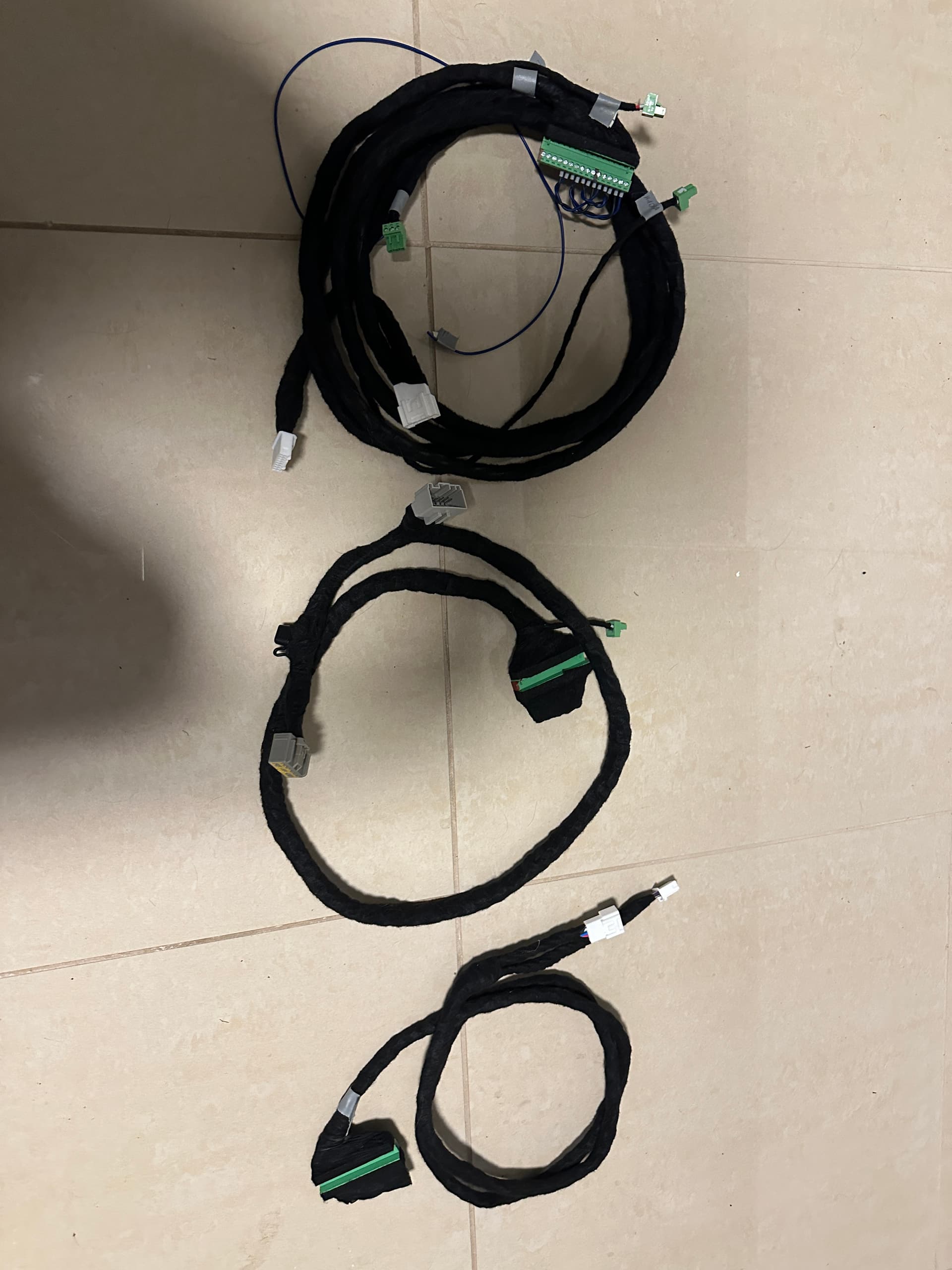

Nach drei Tagen Arbeit habe ich es endlich geschafft, den Kabelstrang Fertig zu machen, der dann von und Zu Endstufe geht.

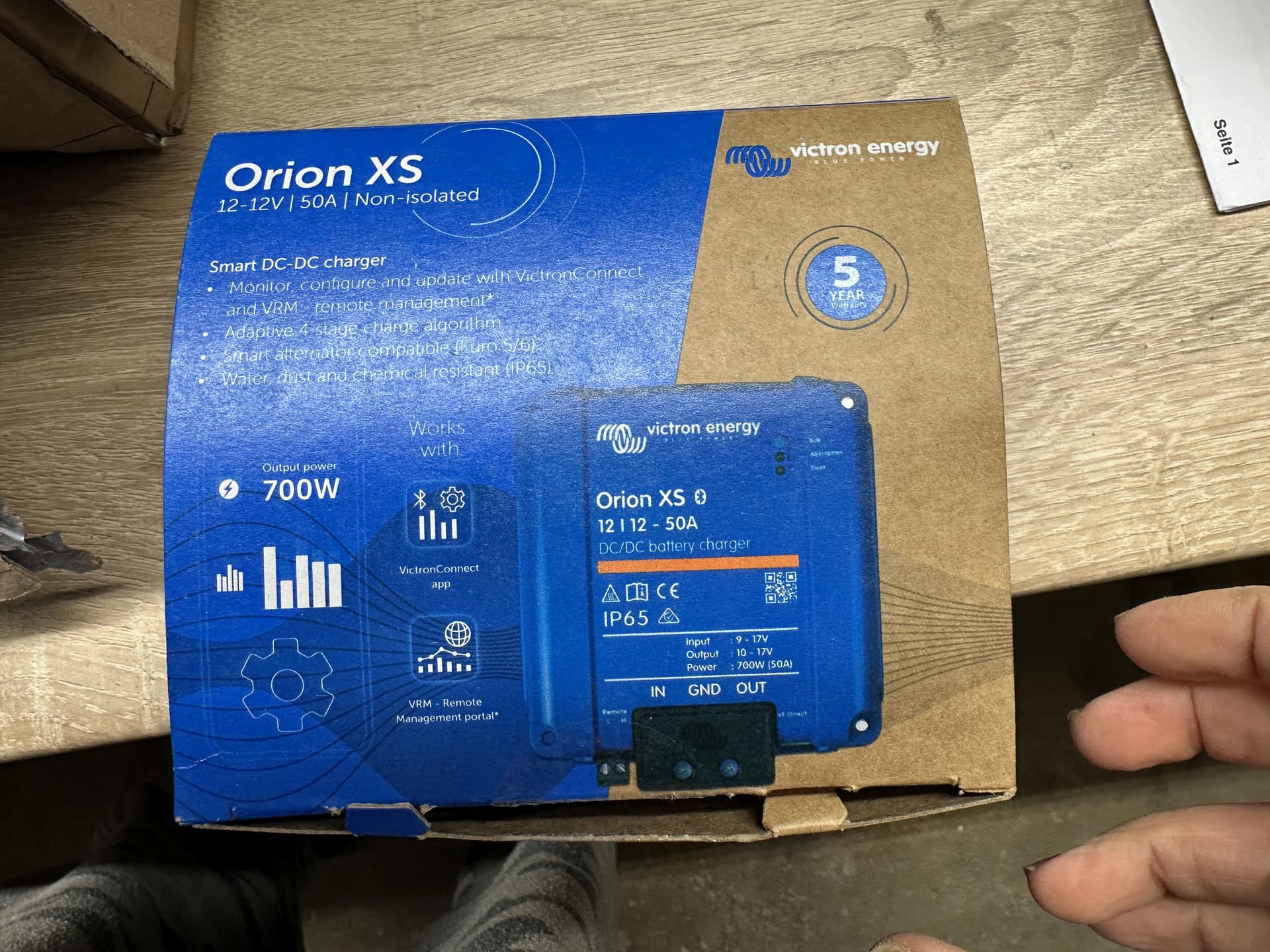

Ich werde einen Ladegleichrichter von Victron zubauen, der dann den Strom den ich herausziehe auf 40 Ampere begrenzt. Das reicht um die Powercaps zu laden.

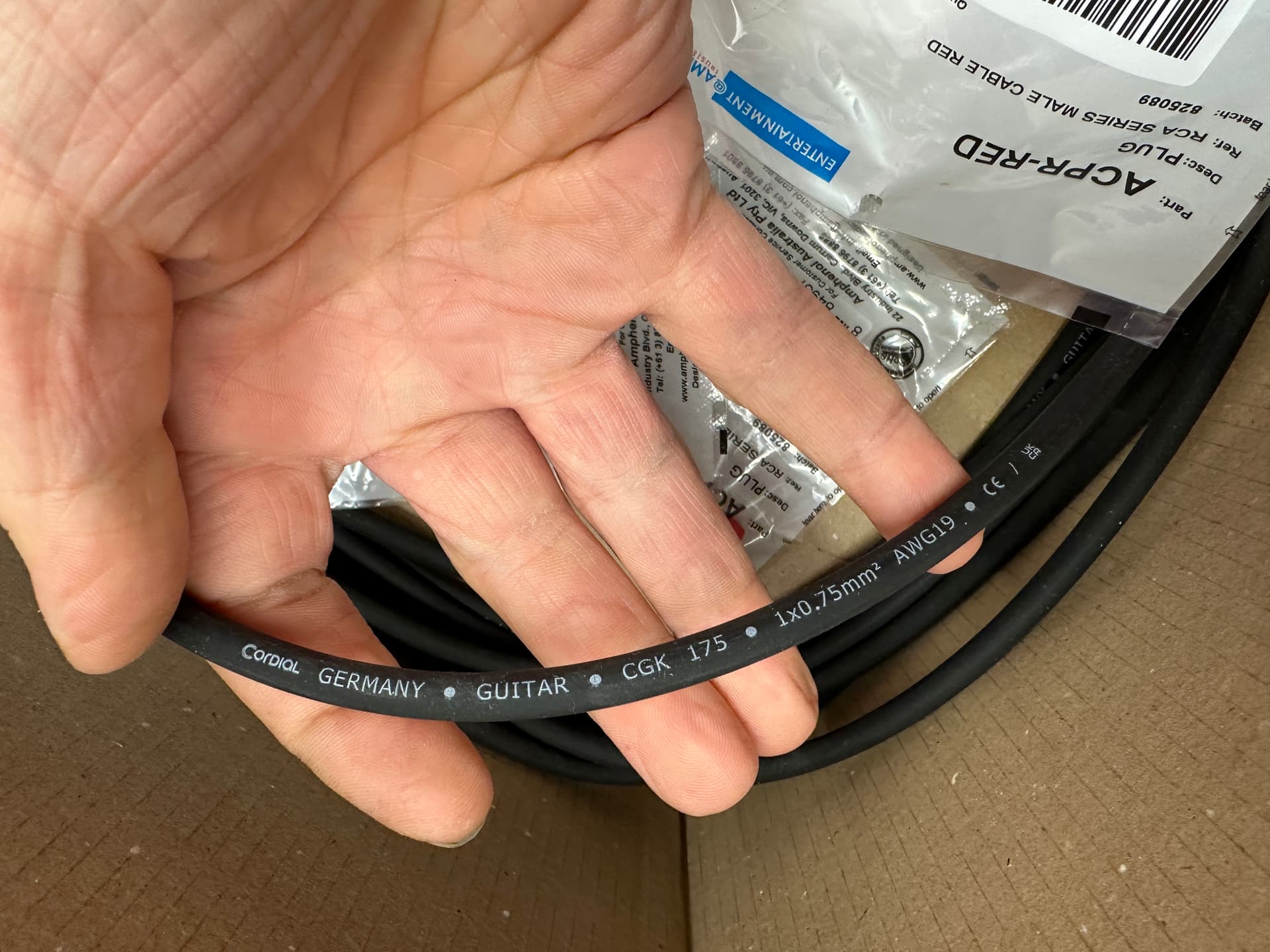

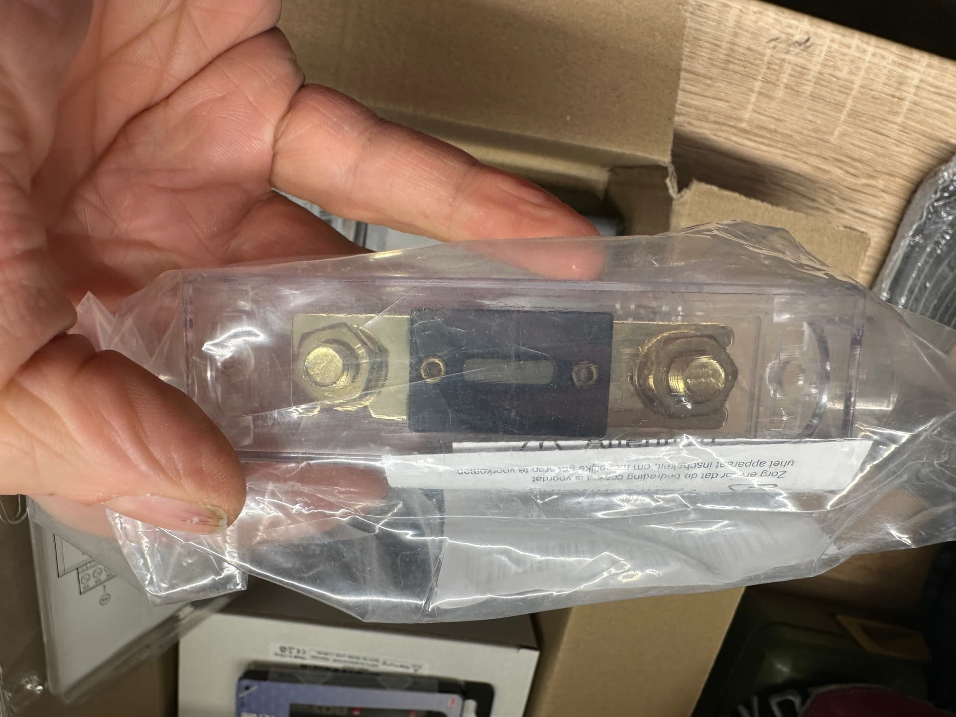

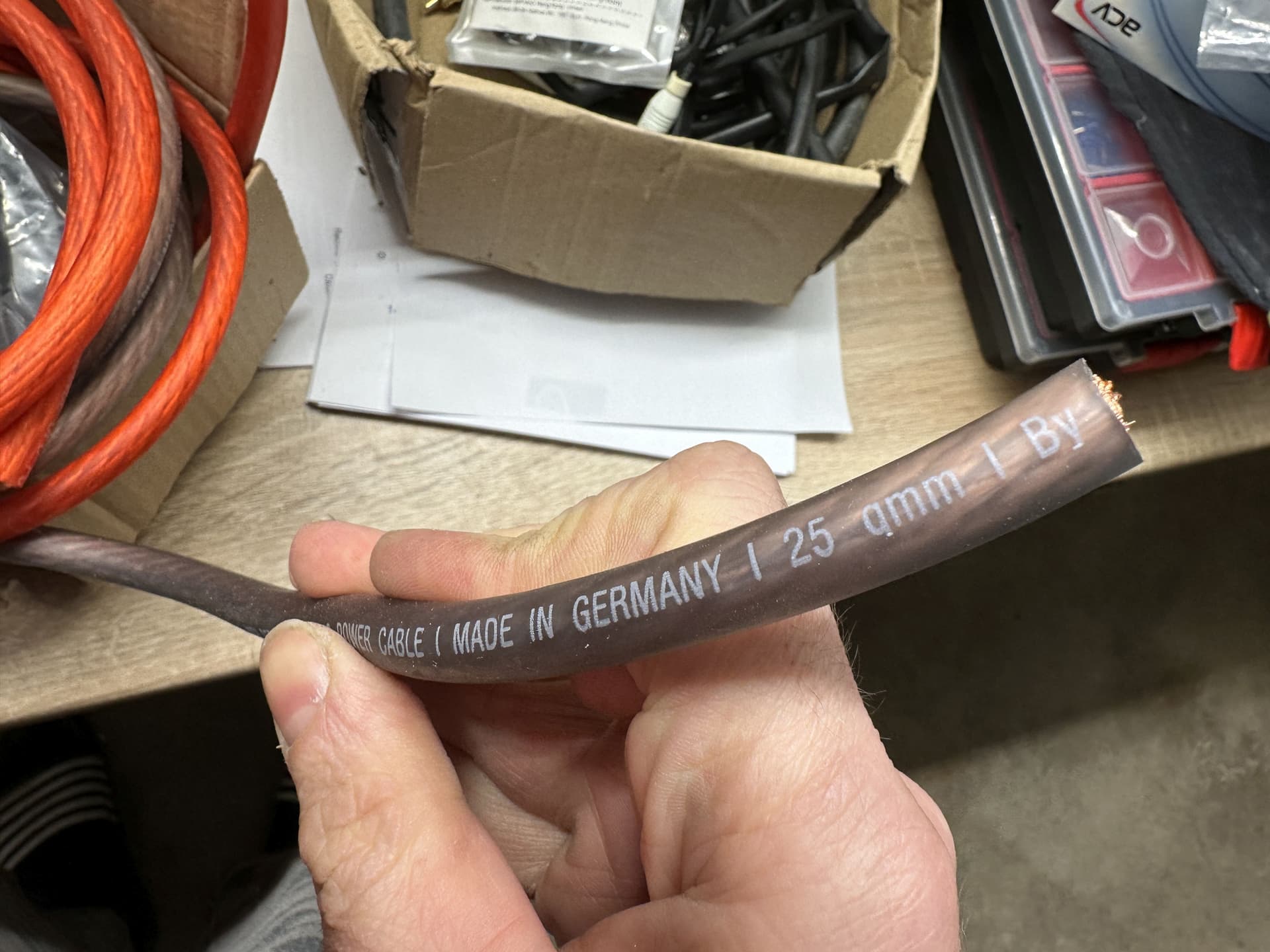

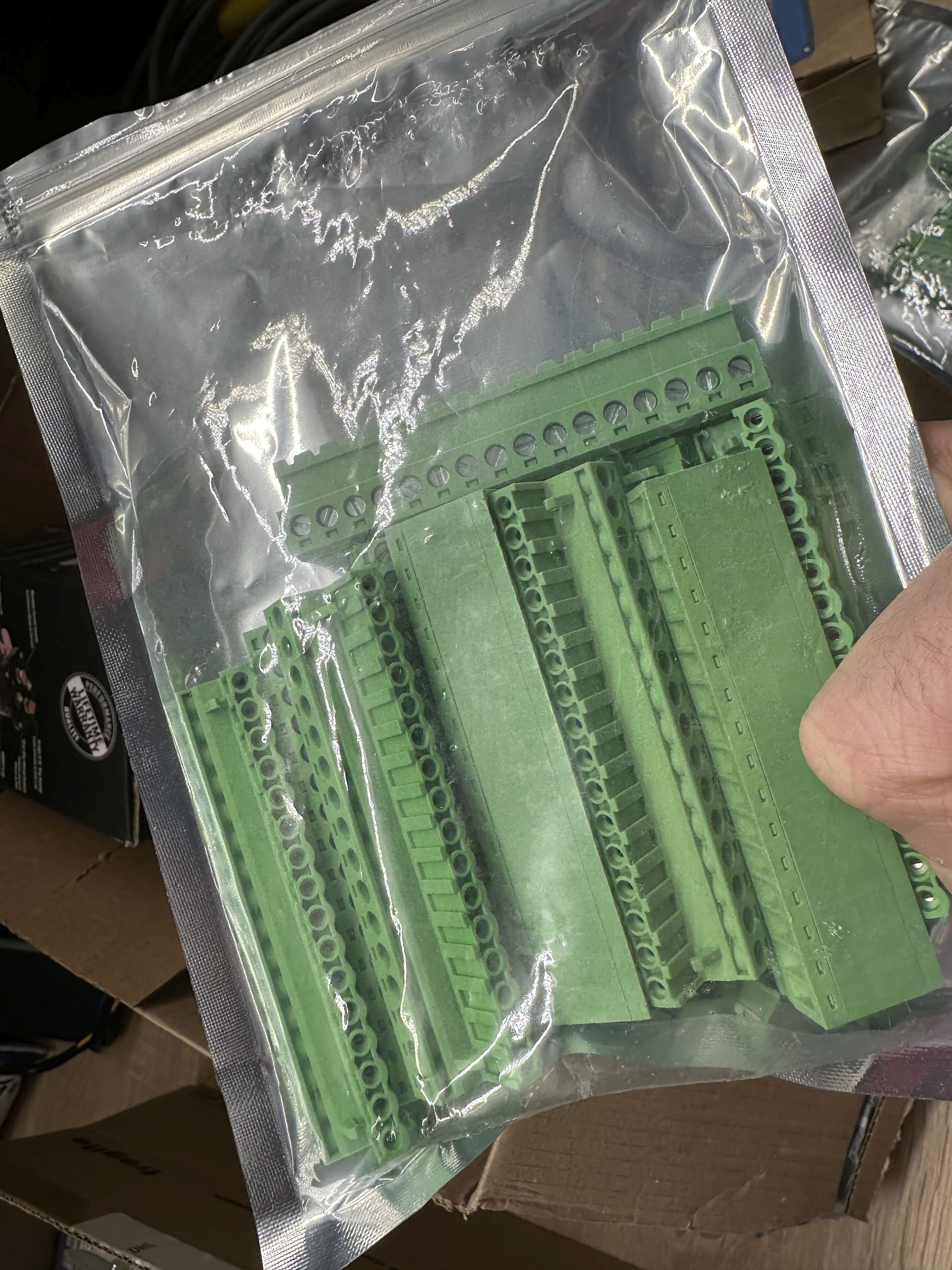

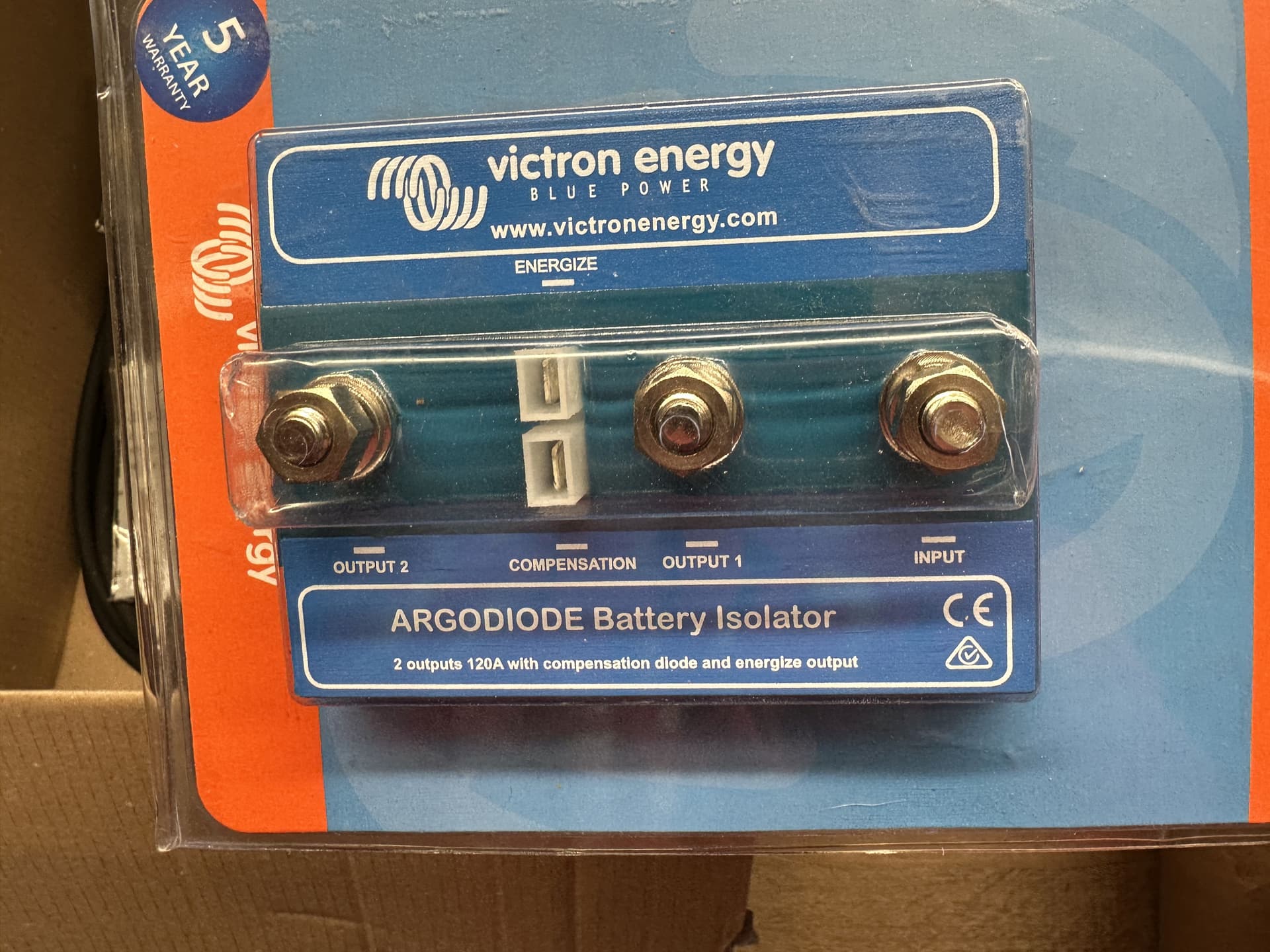

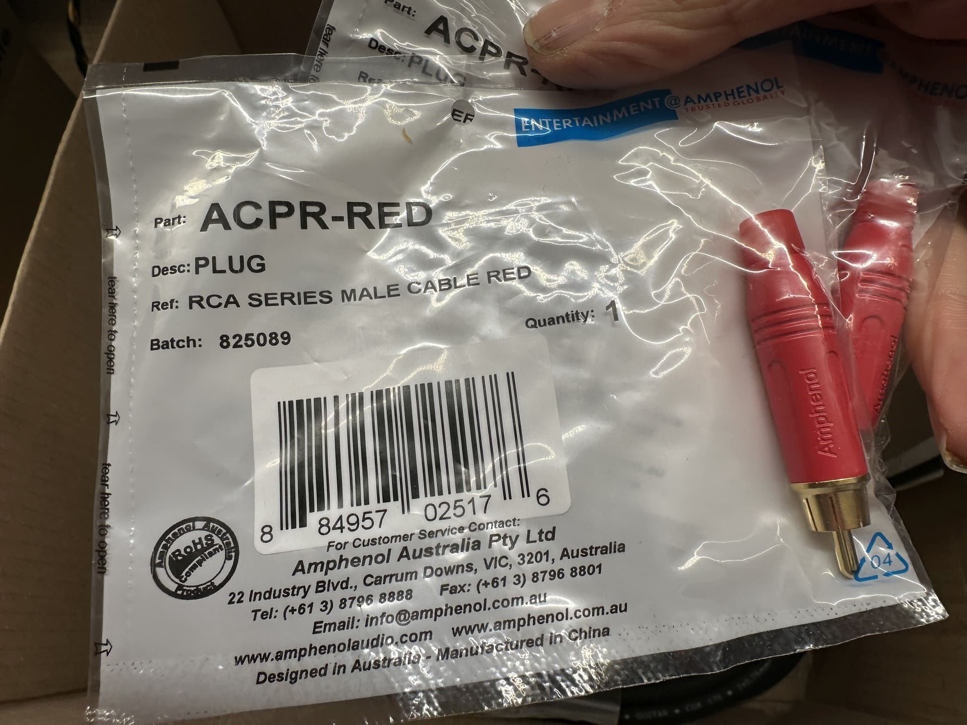

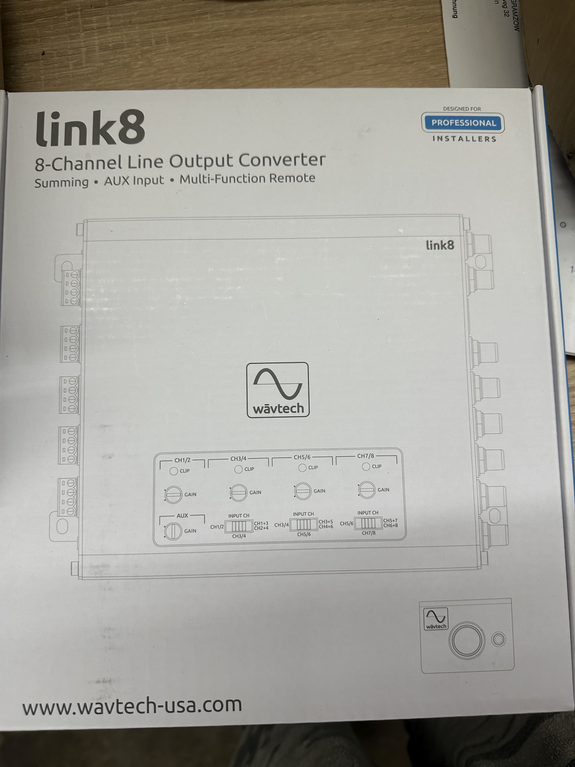

So Liste mal den kleinkram auf
Masse Schiene
Fuse Block
Sicherung für Panthouse
Verbinder für Audio zum Auto
DC-Laderegler
NF Audio Stecker
Passendes NF Kabel
Ladewiderstand
DC Trenn Relai
Batterie Trenn Diode
Batterie Kabel
