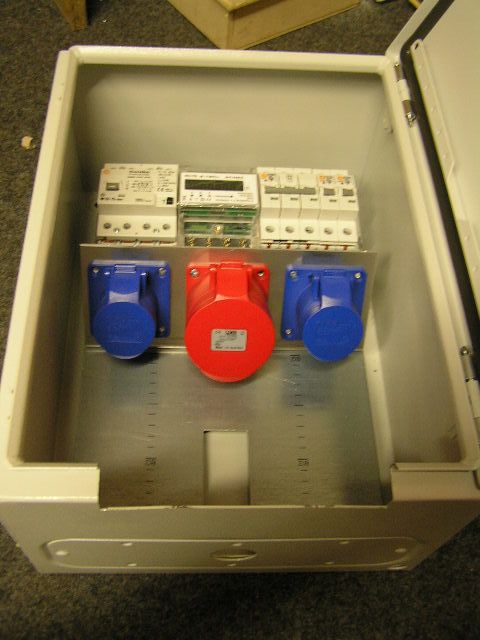

bald ist es so weit und meine modifzierte Variante der Drehstromkiste geht ans Netz. Die Variante wurde hier diskutiert: Grundsätzliches zu Ladehalten u. Systemen und so sieht sie aus:

Zur Klarstellung: die Drehstromkiste hat eine 32A CEE rot und 2x16A CEE blau - wie jede andere 32A DSK auch.

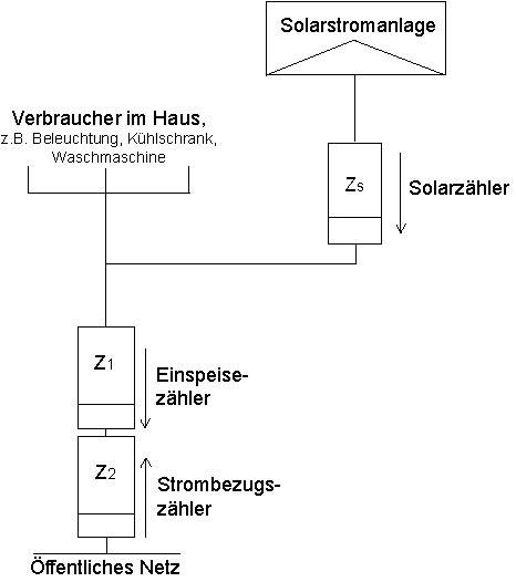

Bis 2008 hat man PV-Anlagen über einen separaten Einspeise-Zähler angeschlossen, der direkt an die Panzersicherung (Hausanschlusskasten) geht. Dort wurden üblicherweise 63A Sicherungen gesetzt, und nur dort kann der eingespeiste Strom mit dem im Haus verbrauchten Strom gegen gerechnet werden. Allerdings speisen die meisten Wechselrichter einphasig ein.
Seit 2009 ist die Eigenverbrauchsregelung vorgeschrieben. Hier wird vor dem Verbrauchszähler eingespeist:
Beispiel: Wenn die Zählersicherung 3x 50A ist, gerade 3x20A Solarstrom eingespeist werden, und die Verbraucher im Haus ausgeschaltet sind, könnten bis zu 3x70A an Ladestationen verteilt werden.

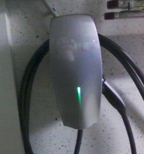

Die Drehstromkiste ist nun nicht mehr alleine. Die CEE16 in der Garage wurde durch den Tesla Wall Connector ersetzt. Der ist momentan noch auf 16A/11kW beschränkt, wird aber bald seine volle Leistungsfähigkeit erhalten.
