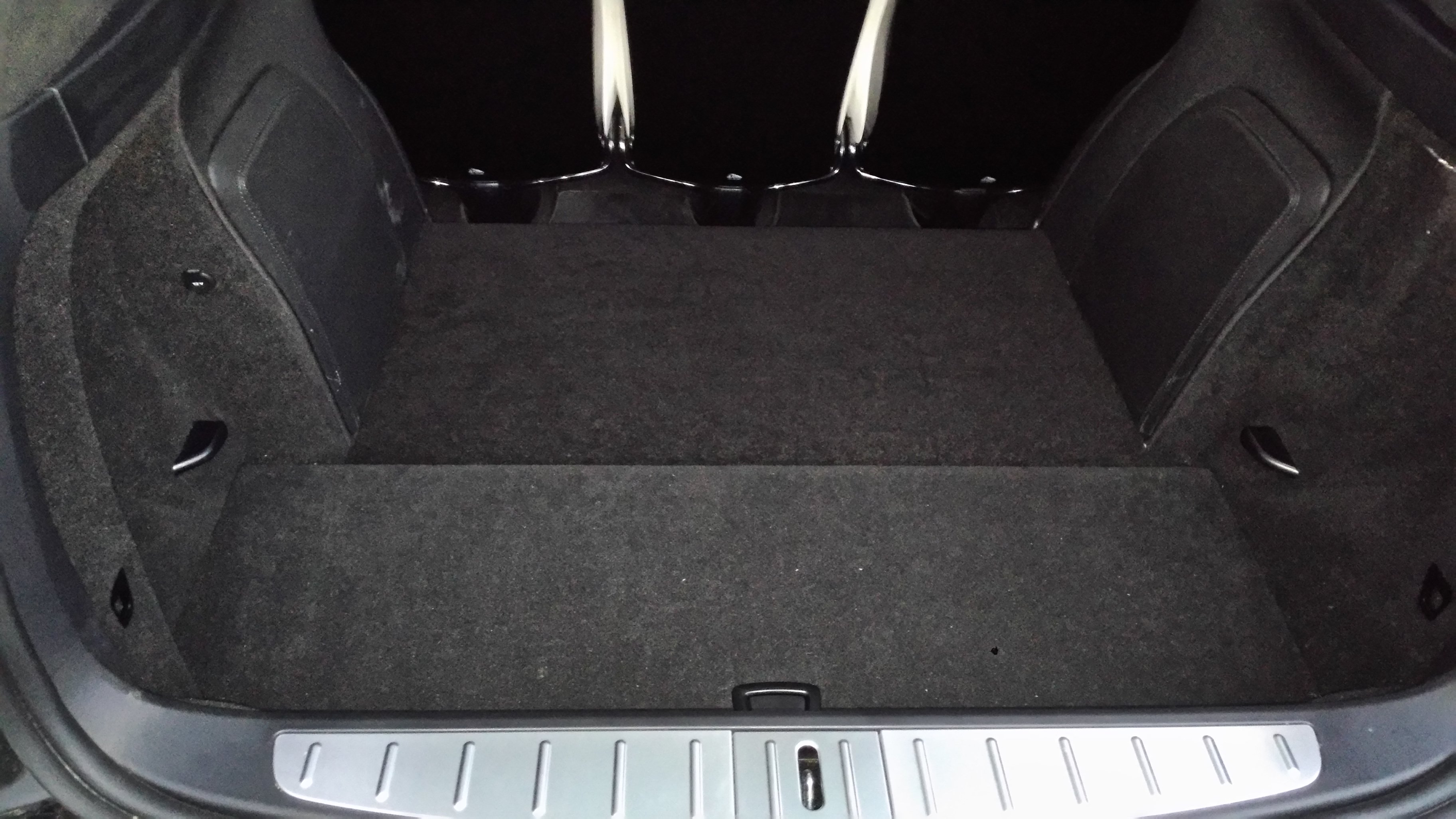

Da in meiner X-Wahl ja gezwungenermaßen eine Sitzüberbestückung herrscht, musste ich mal etwas Hand bzw Proxxon-Ratschenkasten mit T45 anlegen - an 8 Schrauben um genau zu sein. In der Probierphase hatte ich mal die beiden Stecker der dritten Sitzreihe abgezogen um zu beobachten, wieviele Störungsmeldungen mir da dann so entgegen fliegen… KEINE!.. guut. Auch interessant. Ich mach Sitzheizung an, er zeigt mir AN, aber der Sitz fehlt eigentlich
naja mir umso lieber, dass es so simpel ist.
Da unter der geschätzt 30-40 kg schweren Sitzbank direkt mal Isomatte und Dämmmaterial zum Vorschein kamen, musste eine halbwegs ansehnliche Lösung her.

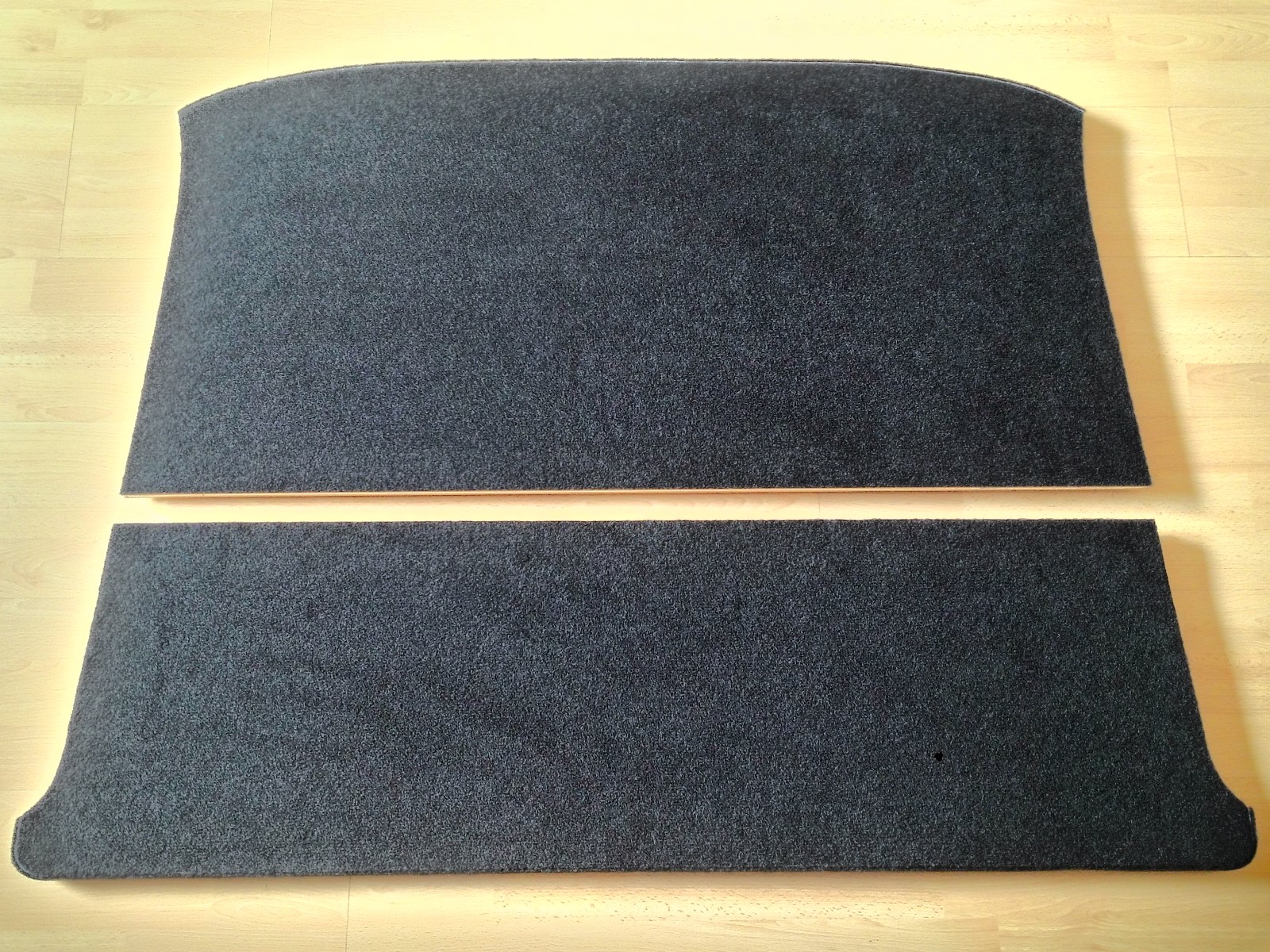

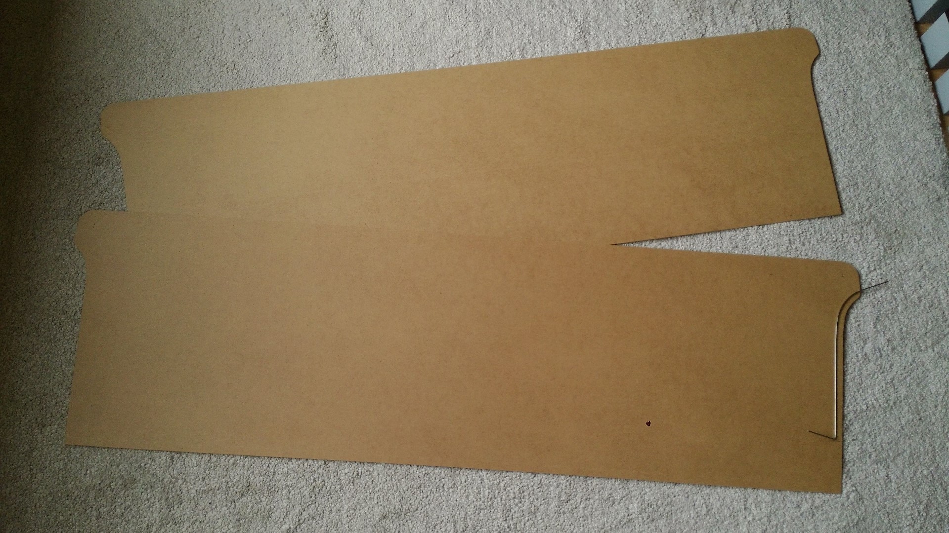

Autoteppich der etwas besseren Qualität und ein Grundgerüst aus Holzleisten und MDF-Platte. Erstmal groß aufgeklebt und mit etwas Blei-Gewichten beschwert… Die Form für den vorderen Teil des Teppichs hab ich mal grob vom ausgebauten Stück übernommen. Das wollte ich aufgrund der Aussparungen für die Sitze gleich mit ersetzen:

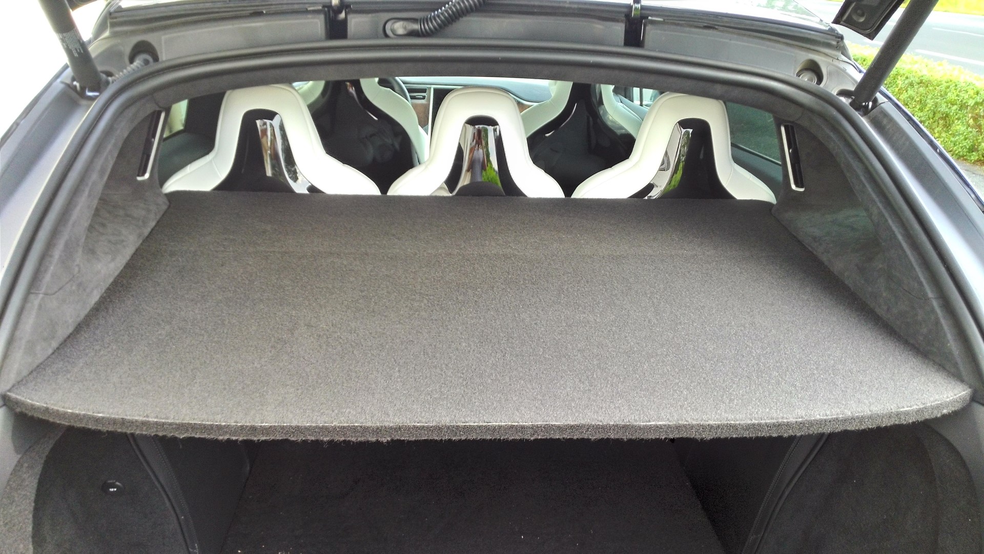

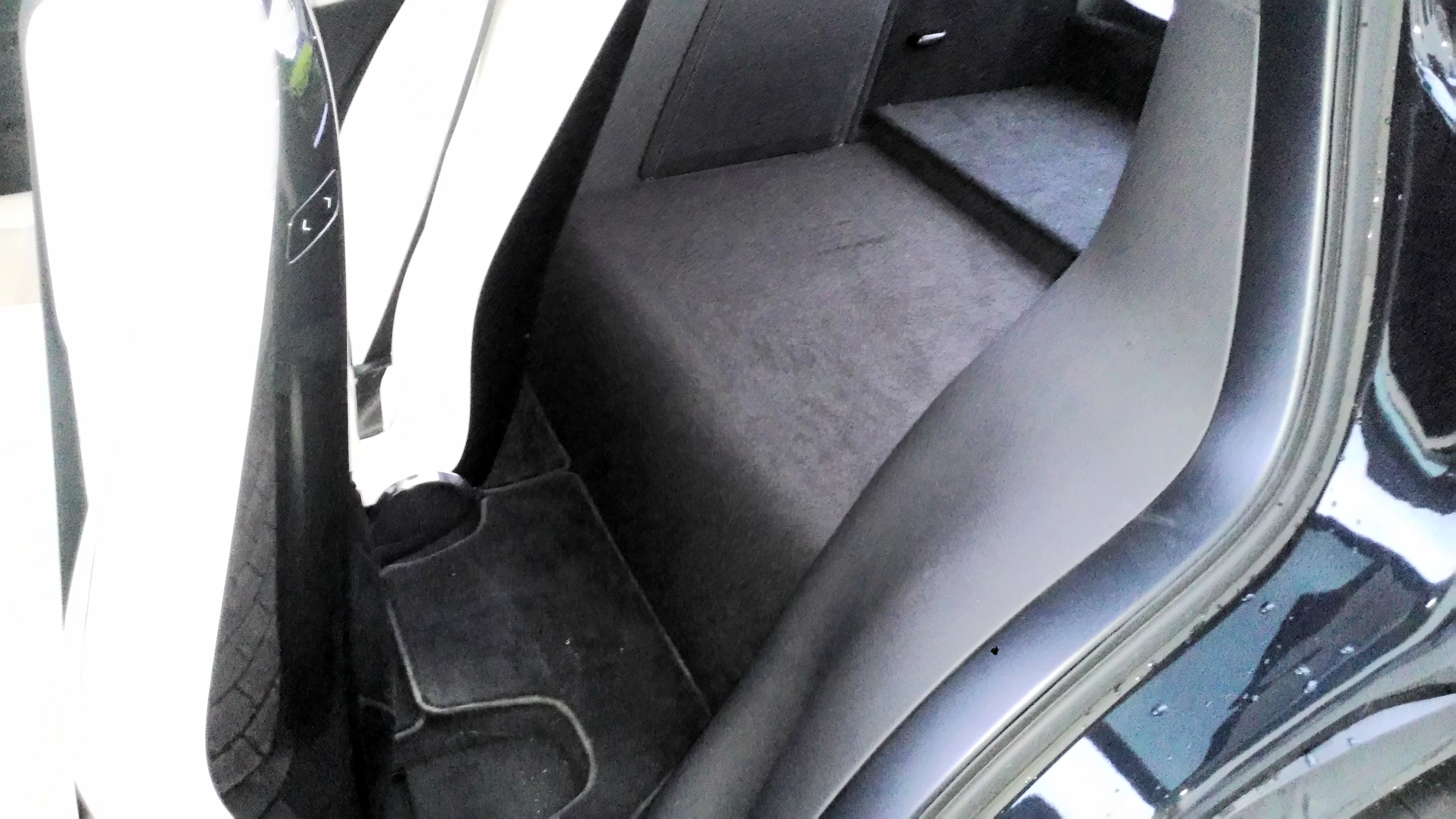

Eingebaut sieht es dann so aus. Macht schon deutlich mehr Luft. Die umgeklappte Bank nimmt in der Höhe noch etwa 30 cm ein. Ohne ist man selbst in der unteren Einstellung der Abdeckplatte noch etwa 4 cm tiefer mit dem Boden:
Und auch aus FWD Sicht ist es angenehm, nur im Bogen nicht so formstabil, aber das ist es vorher auch nicht
Finde ich so in Ruhe betrachtet sogar die schönere 5-Sitzer Lösung, da in der zweiten Reihe die hochwertigen einstellbaren Einzelsitze bleiben und nicht die etwas semiprofessionelle Bank. Und ganz nach hinten gefahren hat man auch in der zweiten Reihe ordentlich Beinfreiheit und keinen 7-Sitzer Kompromiss.
