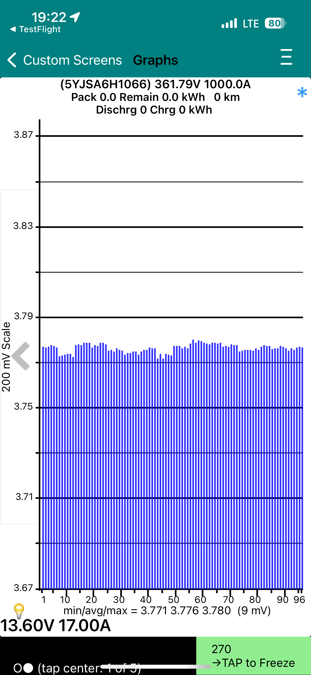

TMSpy
  • Siehe Bilder, nur sehr wenige Minuten nach Auftreten des Fehlers.
  • Irgendwas auffälliges? Ich erkenne nichts.

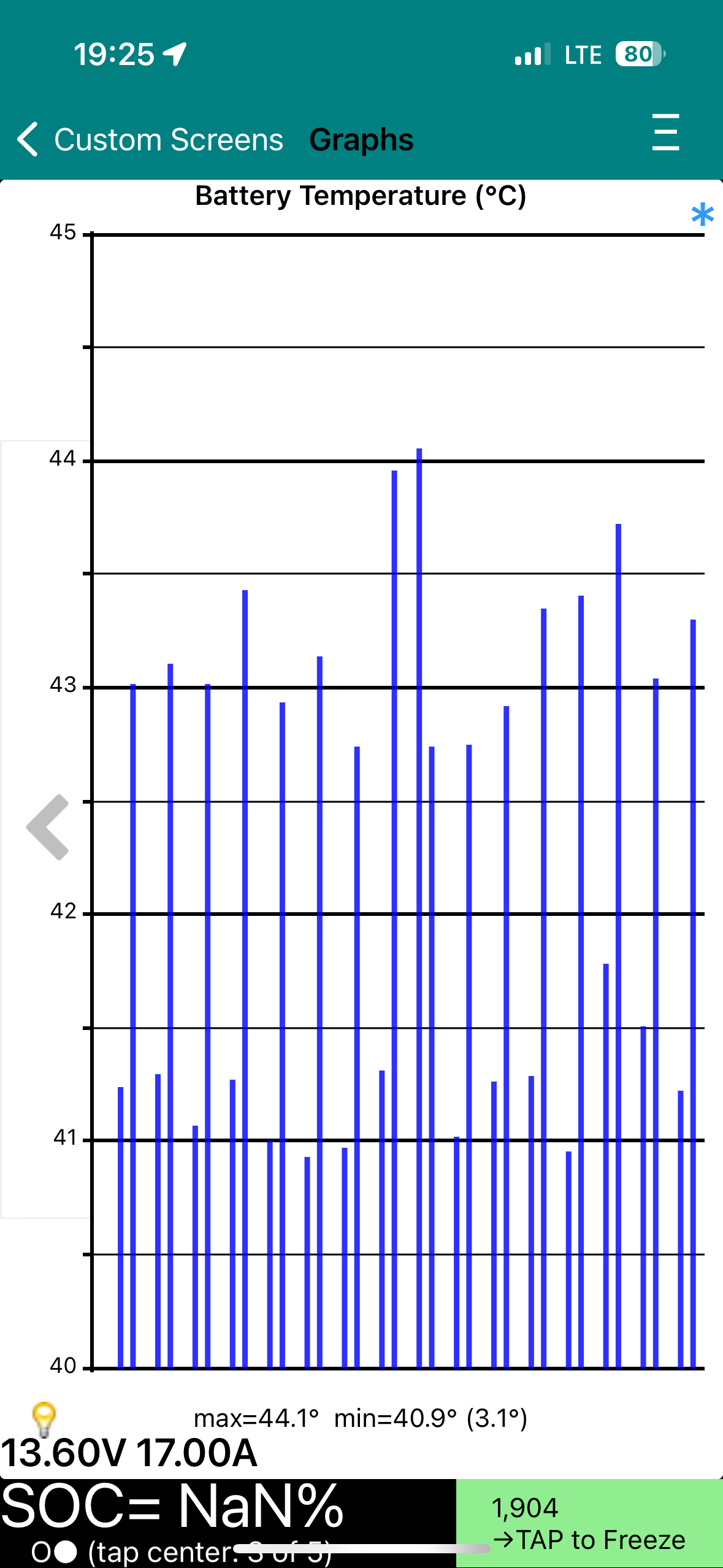

  • Siehe screenshot: Der Akku war auch relativ warm. Ich habe gerade aber keine Referenzwerte.

  • Ich vermute, die komplette Abkühlung über Nacht hat geholfen, dass dann alles wieder ging. Trotzdem total merkwürdig.

  • Hat irgendjemand irgendwelche Tipps oder Hinweise parat? Meine beste Spekulation ist, dass irgendwas im Zusammenspiel Lüftung + HV-Batterie falsch läuft/lief. Meine Sorge ist, dass der Fehler bald wieder auftritt.

Die HV Batterie kann einen „Schaden“ haben. Durch das Abstellen des Fahrzeugs habe sich die Bricks zueinander wieder angeglichen, oder die Ladesäule hatte einen Schaden. Oder… Das ist aber alles nur Spekulation ohne die Logfiles.
Die Fehlercodes könnten im Servicemode noch drin stehen.
Wie oben geschrieben: ich habe sie dort nicht mehr gesehen. Gibt es noch ein längeres log, wenn man Laptop mit dem Tesla verbindet?
Ich sagte nur Könnte :wink:
Ich glaube die Logs sind nicht länger als 5 tage komplett da
