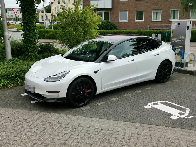

Unplugged Perfomance Front Lip Spoiler:
Ich bekomme noch einen zweiten aus den USA geliefert, wer Interesse hat, kann sich gerne melden.

Also der Spoiler bringt denke ich ganz maginal etwas, er wird wohl die Abrisskante weiter hinter das Fahrzeug verlagern.
Was du da schilderst ist auf das Fahrwerk zurückzuführen, wir spielen gerade ein wenig mit Federn Achseinstellwerten und weiteren Veränderungen.
Ich werde alle Infos hier kommunizieren :slight_smile:
Ich hab zwar deine Bilder gesehen, ist mir aber nie aufgefallen. Du Schlingel. :wink:
Was sagt der TüV?
Wie bist du mit der Passgenauigkeit zufrieden?
Hatte den Anbau auch bei Daerik gesehen, da war ich zwiegespalten. Kleben schön einfach, aber hält das dann auch wie in einem Guss?

Krass! Das ist bestimmt das coolste Model 3 in Deutschland. Super durchgezogen. Alle Maßnahmen an der richtigen Stelle und nicht zu viel.
Was kommt als nächstes? Mattlack? :wink:
Bekomme nächste Woche coole 19" Felgen zum Probestecken und ein 20" Aero Rad zum Testen als Winterrad. Ich werde wenns passt noch paar Probefelgen bestellen und ausprobieren. Dann sollte es was geben mit TÜV natürlich :slight_smile: weil 18" möchte ich nicht mal ausprobieren Aufgrund der Performance die bestehen bleiben muss. Und dafür finde ich den Querschnitt nicht mehr okay. Ist aber Theoretisch möglich wenn das jemand möchte :slight_smile:
Wer? :unamused:
Passgenauigkeit geht nicht besser und der Heckspoiler wird auch nur geklebt.
Die Frontlippe hat zusätzlich ja noch die Clips an der Unterseite, da mache ich mir 0 Sorgen.

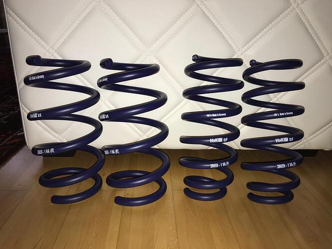

Ich hadere noch mit mir, ob ich Federn verbaue oder nicht, da ich eigentlich nicht mehr so tief sitzen und einsteigen wollte.
Bin ja auch schon Mitte 40. :laughing:
KW Fahrwerk kaufen und nur 2cm runter schrauben. Imho perfekt

Der Federstahl ist wirklich massiv! Da sieht man klar das Gewicht des Autos.
Bin schon gespannt wie es im Auto aussieht und fährt. Denke das wird eher „sportlich“ straff …
Bernhard
Stark! 3cm?
3cm am P also 4cm am AWD.
