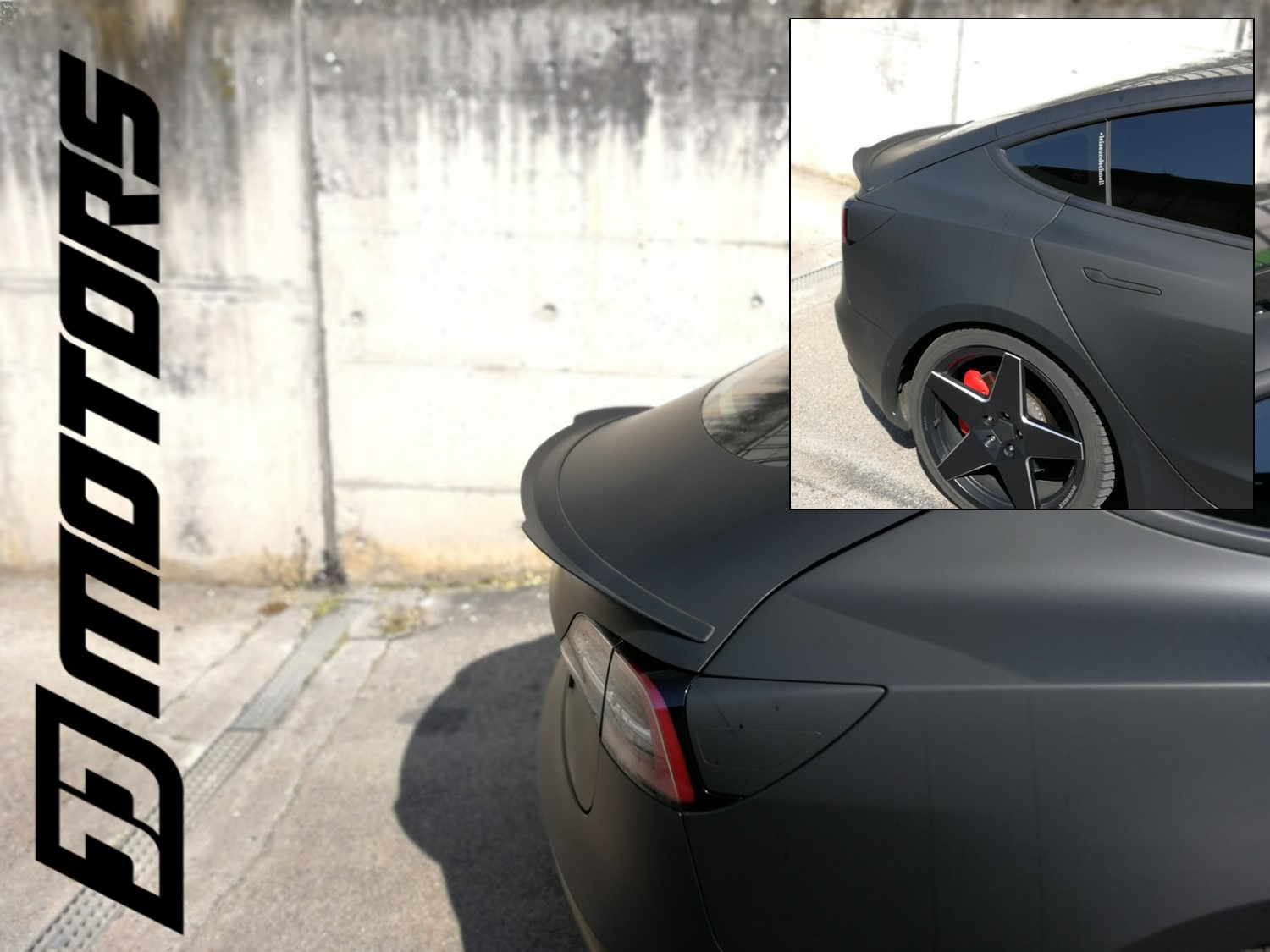

kann bei Bedarf gerne mehr Bilder machen, meiner ist schwarz glanz und schwarz matt foliert

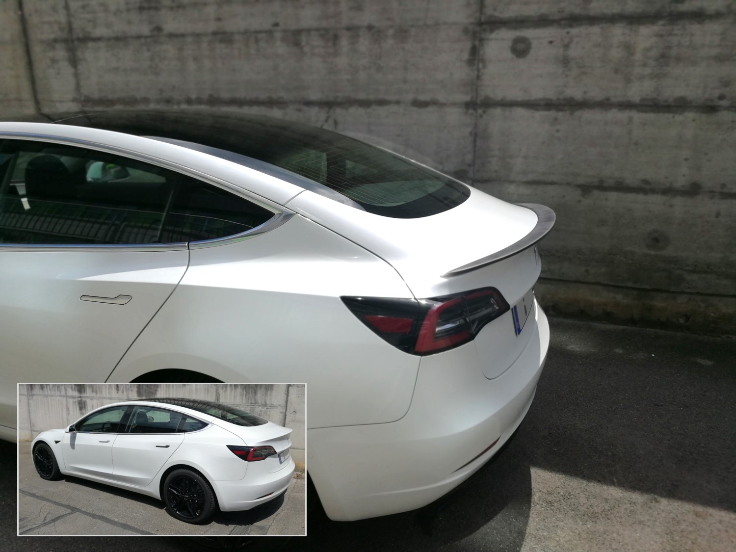

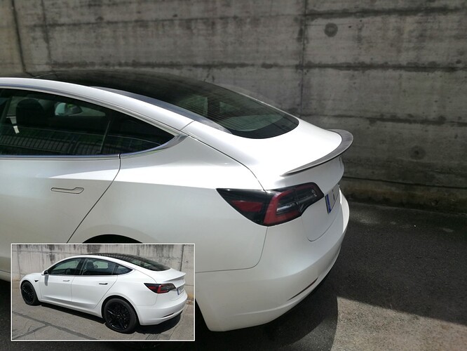

Tesla Model 3 LR AWD - Carbonspoiler inkl. Eintragung
Ein weiterer Long Range Kunde hat sich unseren Carbon Spoiler inkl. Eintragung und Montage gewünscht. Das Ergebnis ist wirklich toll geworden.
Etwas verbessertes Fahrverhalten und Aerodynamik, doch hier war das Hauptaugenmerk auf die Optik gesetzt

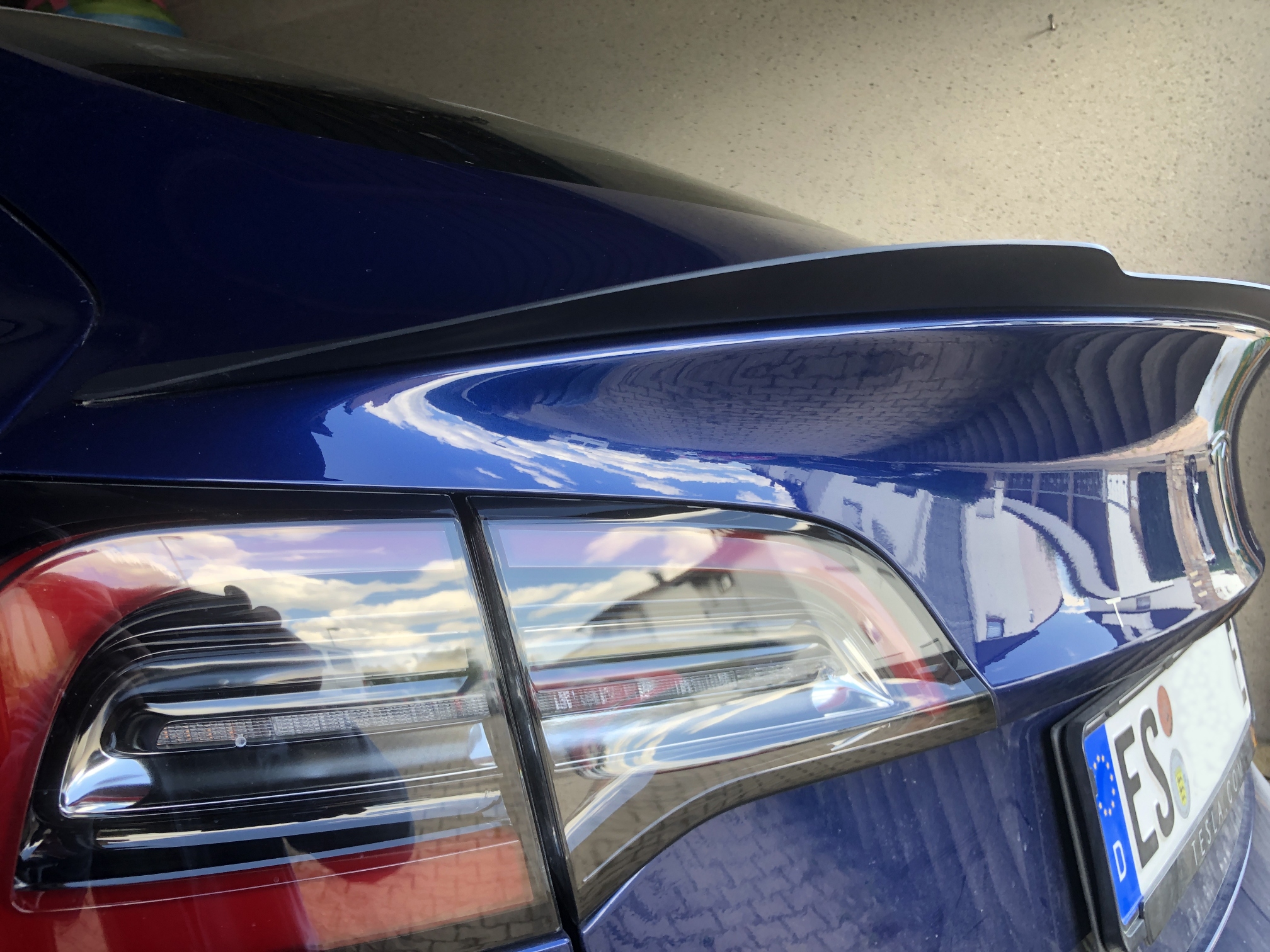

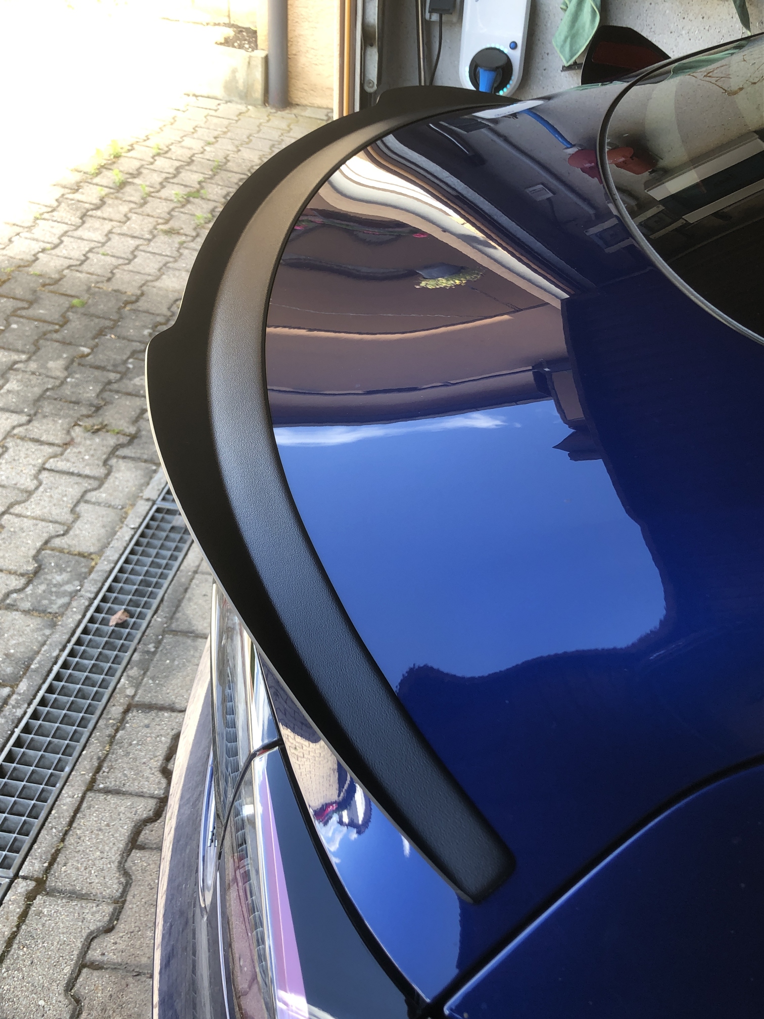

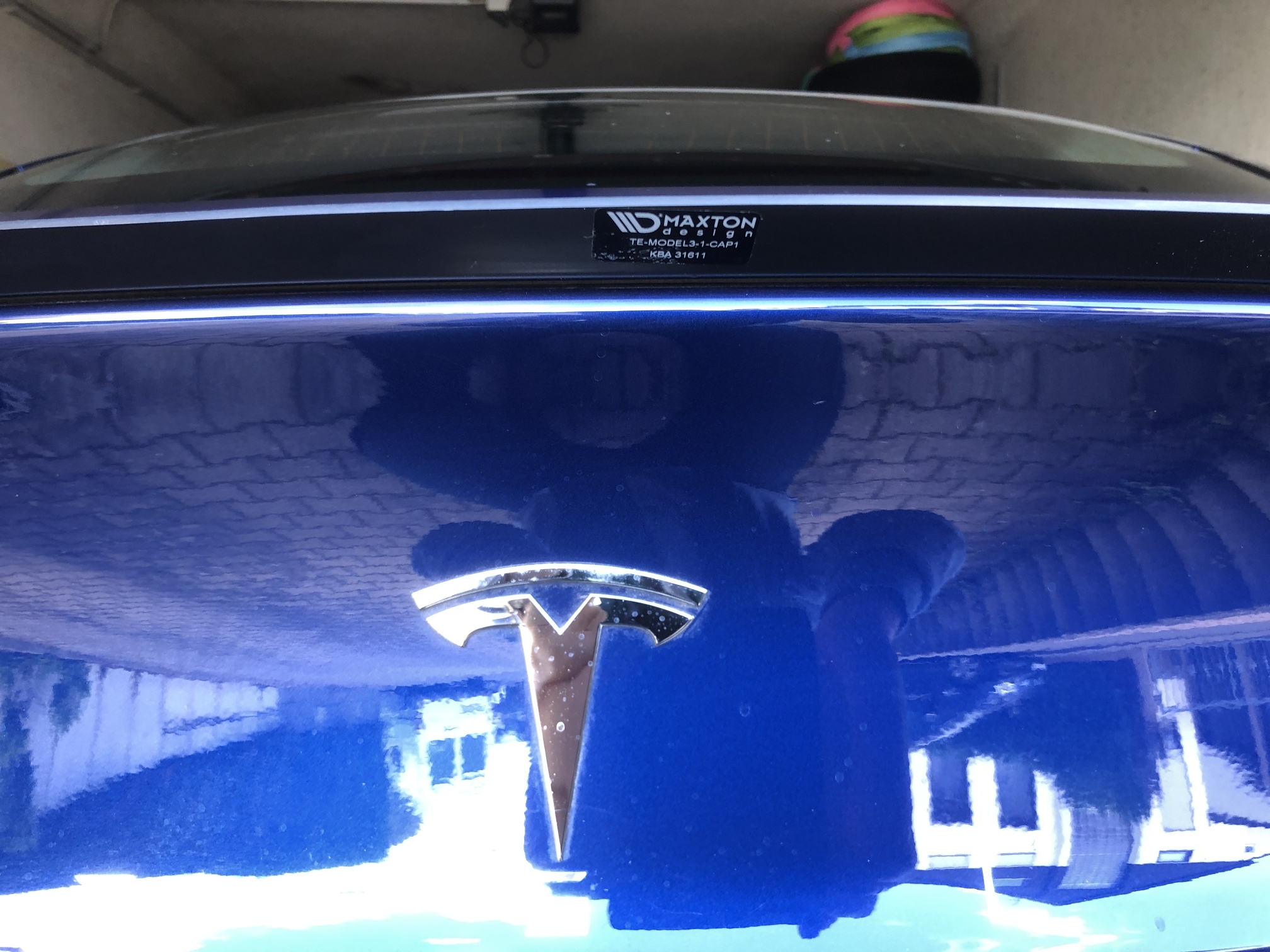

Dein Wunsch war mir Befehl, und Ansporn, die überflüssigen Logos und Kleber zu entfernen (200°C Heißluftpistole, Waschbenzin für die Reste, da Äthanol wirkungslos war), und eben detailliertere Fotos zu machen. Wie gesagt hab ich die matte Ausführung aus ABS. Zuerst mal die Helikoptersicht von rechts:

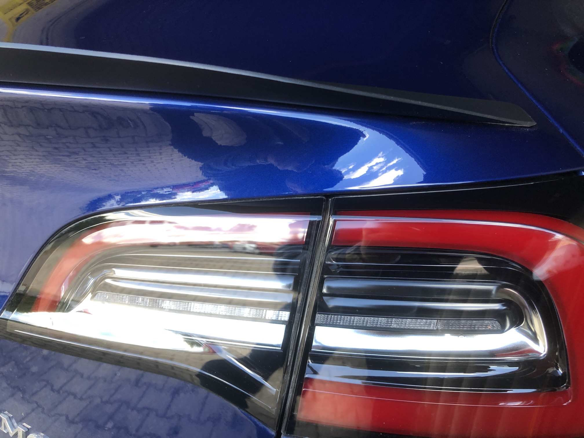

Dann geht es in die U-Bahnsicht, von rechts nach links:

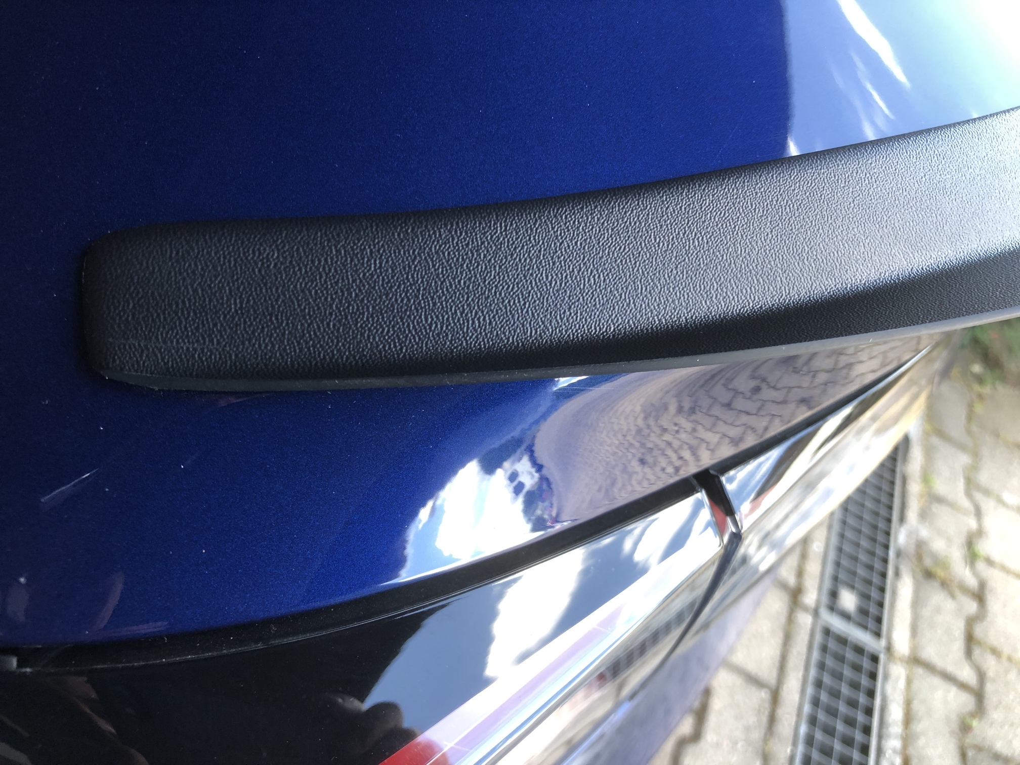

Und dann noch ganz nah ran, links oben:

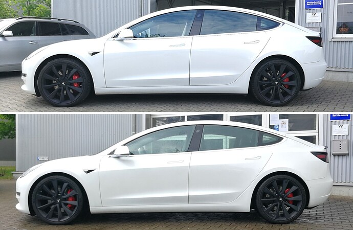

Hier ein Model 3 Performance mit Eibach Federn… H&R Distanzen kamen hinzu
Sieht super aus. Bis auf die Bremsen… :confused:
Du meinst sicher die versauten Bremsscheiben? Denn die roten Sättel machen schon was her :laughing:
Genau so müsste der P ab werk dastehen!
Sehr schön, nicht zu tief.
Wie fährt er sich mit den Eibach‘s?
Richtig. Auch dieser hat diese unschönen Riefen wie hier: Spuren / Riefen auf der Bremsscheibe :unamused:
Aber die roten Bremssättel und die Tieferlegung sehen richtig gut aus. So wird meiner auch bald aussehen. Nur dann in schwarz! :wink:
Mich würde auch wirklich das Fahrverhalten mit den Eibach interessieren!
Eibach weiss eben wie Federn gehen … sieht super aus.
