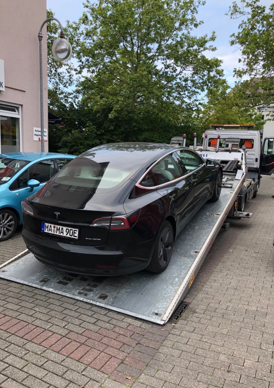

Auto ist aus der Tiefgarage gezogen wurden und aufgeladen Richtung SC Frankfurt. Das Öffnen der Türen war gar nicht so einfach, aber wenn man sich strikt an die Bedienungsanleitung hält, dann klappt es auch. Der Abschleppdienst hatte aber wohl bisher nur MS und war daher mit den etwas anderen Schritten beim M3 anfänglich überfordert. Schlußendlich hat geklappt.
Leute, wenn Ihr wüßtet, wie brutal schwer das Lenken ist, ohne Servounterstützung … :open_mouth:
Aufladen der 12V-Batterie war aussichtslos und auch von Tesla nicht gewünscht. Wenn Tesla mir am Telefon sagt, die Hauptbatterie wäre hinüber, werde ich einen Teufel tun und das Auto selbst versuchen wieder in Gang zu bekommen.
Melde mich wieder, wenn er von Frankfurt zurückkommt, dann mit der hoffentlich finalen Diagnose.
