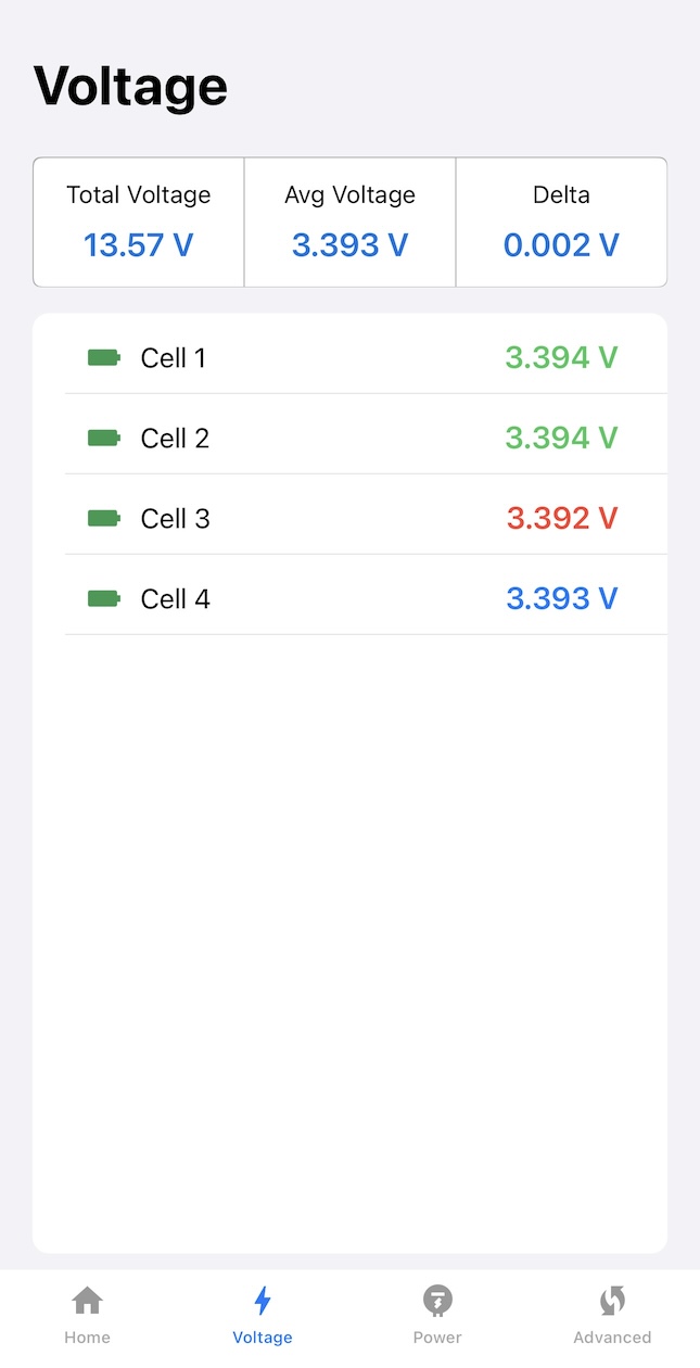

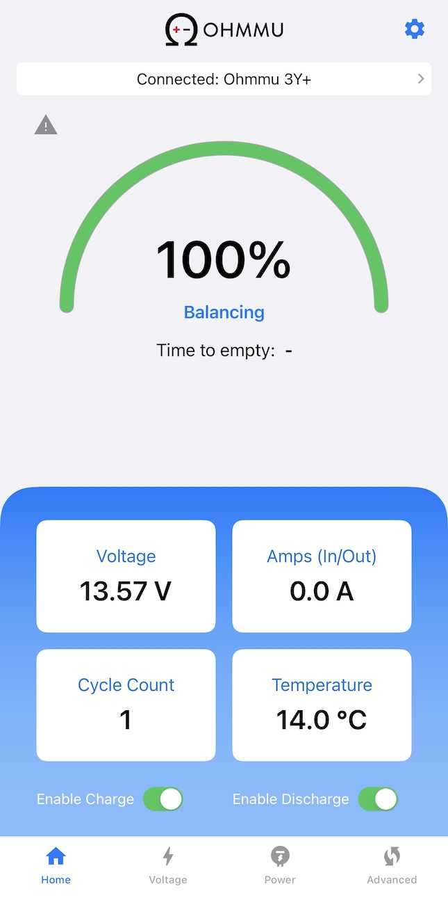

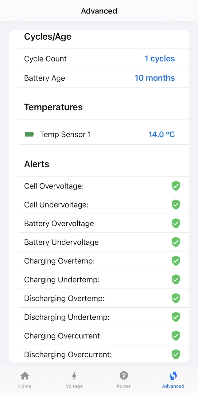

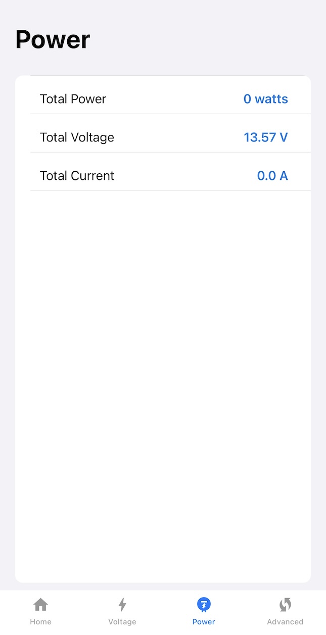

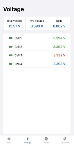

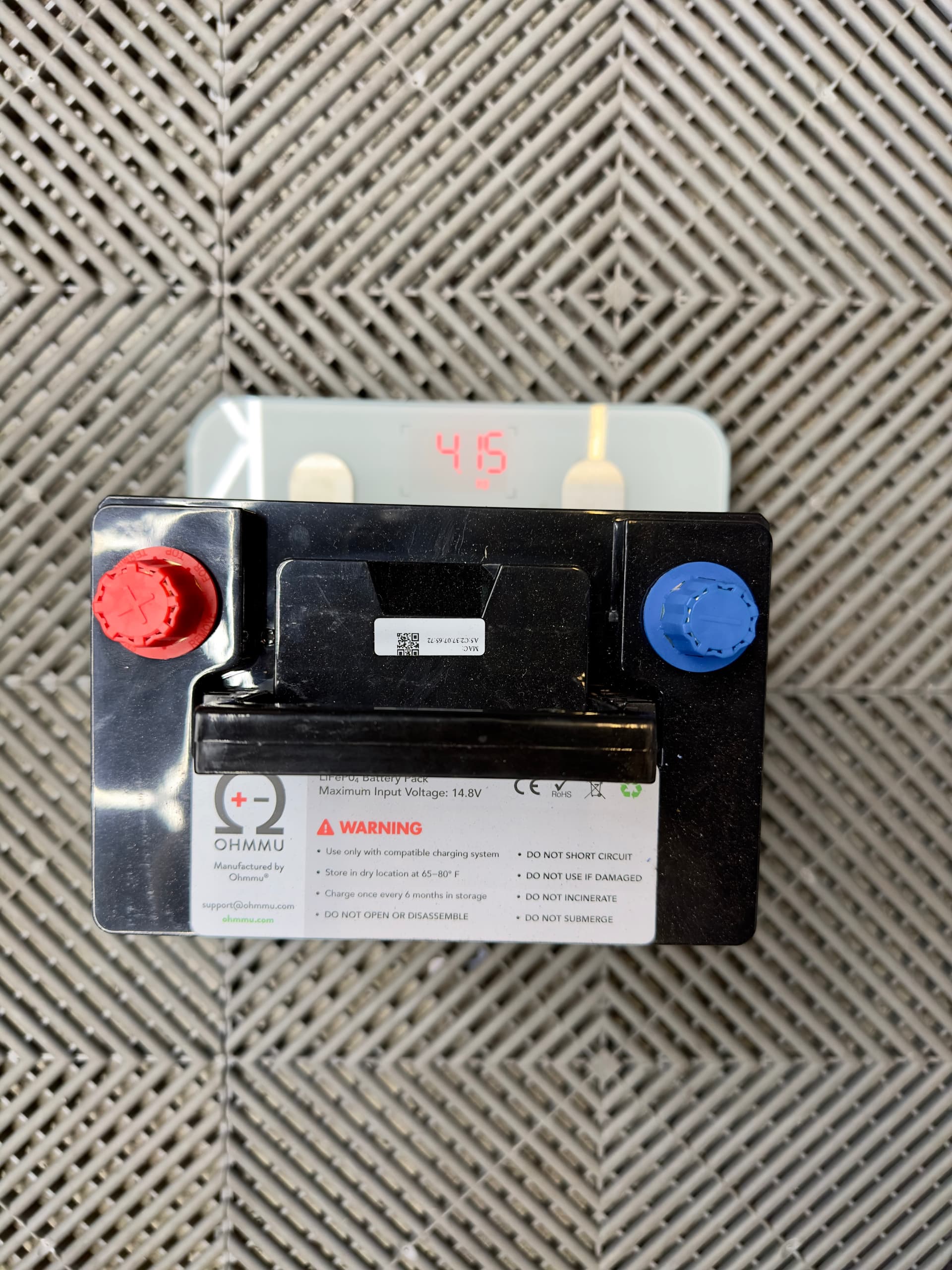

Auch wenn viele der Preis abschrecken wird. Nur ich finde in einen Tesla gehört keine altmodische 12 Volt Batterie. Es werden 8,75 kg Gewicht eingespart. Dazu kommt noch eine coole App Anbindung. So sieht man genau wie es der Batterie geht.
Zu kaufen bei @SilentDrive Link: Ohmmu Lithium Batterie mit nur 4kg Gewicht! für Tesla Model 3 / Y (alt – SilentDrive.de
12 „Gefällt mir“
Bin mal auf deine Langzeiterfahrung gespannt und ob der Tesla irgendwann meckert, weil was nicht passt.

Garantie ist durch. Hat über 100.000 km runter. Gegen Geld werden sie schon was machen. Das einige ist die Akku Garantie, wegen der Rennstrecke. Um die Motoren mache ich mir keine Sorgen, die kosten nicht so viel.

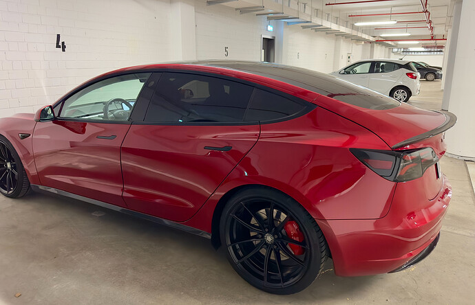

Danke. Schon einmal vorab schlecht fotografiert.
95% schwarze Scheiben.
11 „Gefällt mir“

Ich meine wegen der neuen 12V Batterie :rofl: Man liest ja oft, dass Tesla keine anderen 12V Batterien mag.
Das wird wohl auch übertrieben. Die von Tesla eingebaute, ist auch eine normale 12 Volt Batterie.
Die Ohmmu kann mit einem passenden Profil fürs Auto angepasst werden. Wird über die App eingeladen. Bis jetzt hat er noch nicht genörgelt.
