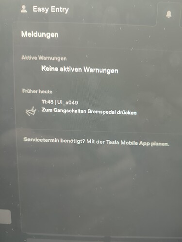

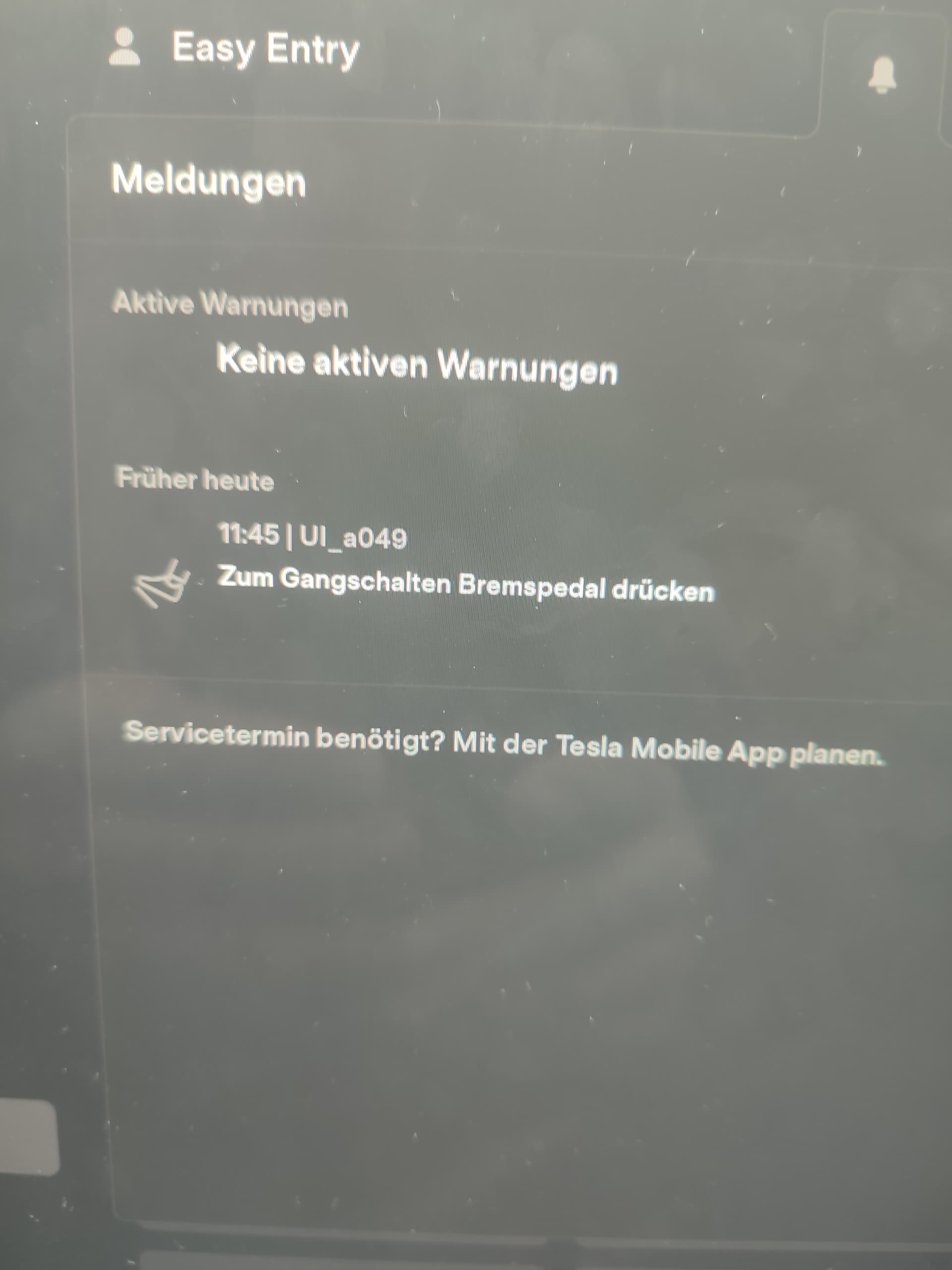

Di_a191 bedeutet, Achtung Trommelwirbel, „Zum Gangschalten Bremspedal drücken“.
Zurück zum Thema.
Das war Ironie, richtig?
Google mal etwas genauer, der Fehler „Zum Gangschalten Bremspedal drücken“ hat beim M3 andere Fehlerbezeichnungen, auch mit anderen Initialen als „DI“.
Manchmal hilft ja auch einfach sein (hoffentlich vorhandenes, immerhin mit T signierter User) Model 3 zu fragen:
Drück den Ganghebel ohne das Bremspedal zu drücken (egal ob M3 SR oder M3 LR) und et voila
(Achtung, orchestraler Trommelwirbel)!
Google hat halt nicht immer recht. Also hat der Fehler im M3-SR nichts mit der Bremse zu tun.
Und das passt ja wohl besser, da UI auf User Interface schliessen lässt, da es ja ein Bedienungsfehler ist.

zum Thema di_a191, in einem anderen Beitrag wird der Fehler auf einen Screenshot gezeigt. Ist definitiv ein Fehler bzgl. Bremse drücken beim Gangschalten.
Juli 21.
Ich nehm mal an, die haben die Fehler neu kodiert, macht ja auch mehr Sinn diesen Bedienungsfehler jetzt als UI Fehler einzustufen.
Wie gesagt, kann ja jeder selbst testen.
Aber am besten teilt uns der TE mit was Tesla schliesslich zu den Fehlern sagt.
Wenn man DI einfach mal weglässt und nur nach der Fehlernummer a191 im Handbuch schaut, findet man auch was passendes: Energie des elektr. Systems reduziert
Fahrzeug schaltet ab
