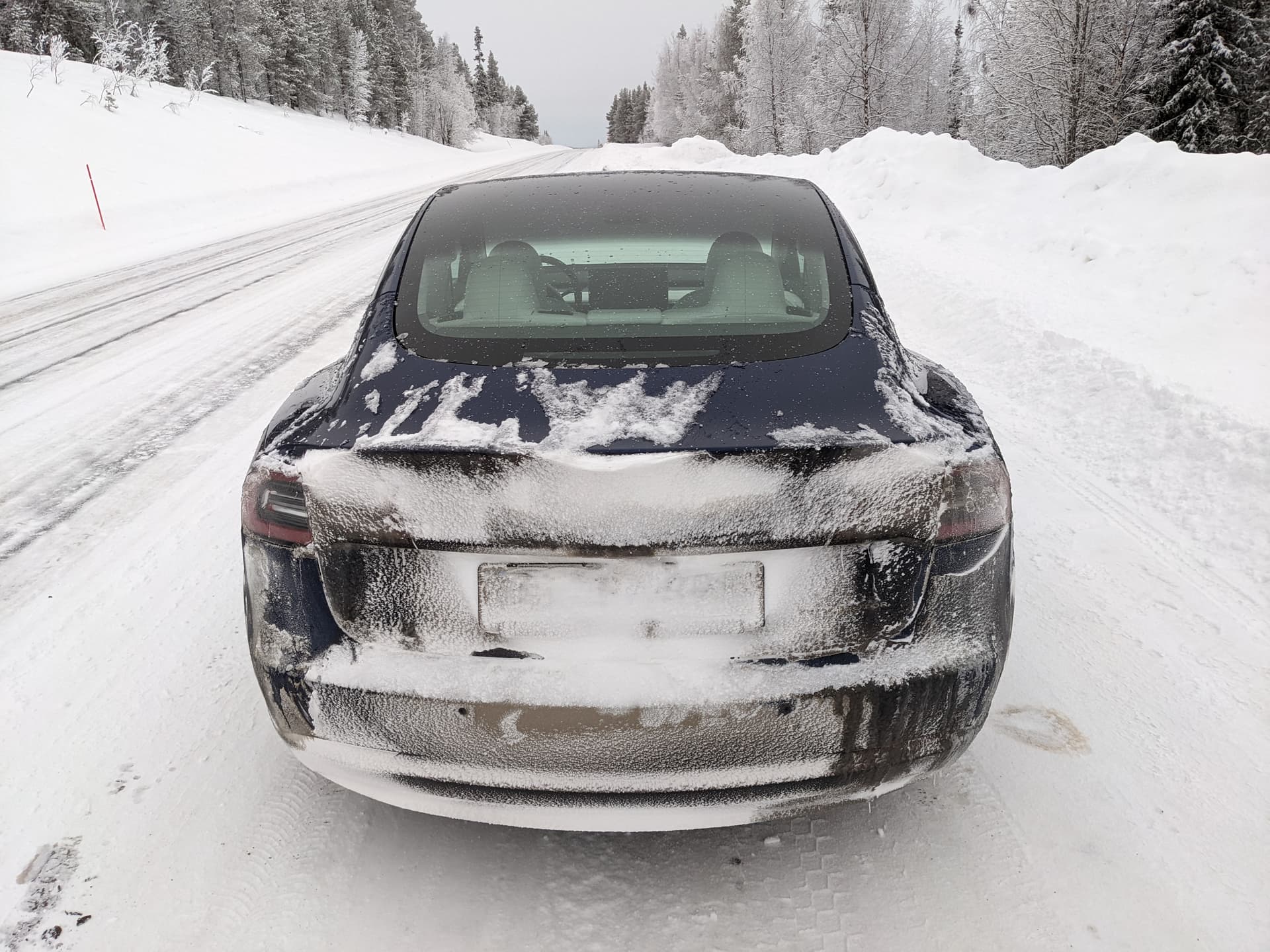

Auf meiner Tour zum Polarkreis zum Jahreswechsel kam ich mit 6% um 1 Uhr Nachts am Hotel an.
Wir hatten -19°C und die Tesla Destination Charger funktionierten nicht.
Der Wagen stand dann so bis zum nächsten morgen und ich bin dann mit 2% am 13 km entfernten Supercharger angekommen.
Hatte mir wegen der tiefen Temperaturen über Nacht etwas Sorgen gemacht aber war kein Problem.
