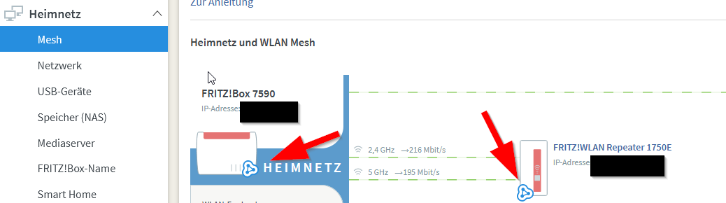

Danke für eure Antworten, beim Handy funktioniert es Wlan erkannt, auch die Übertragungsrate vom Repeater beträgt 200MBit, daran kann es also nicht liegen. Signalstärke wird auch beim Auto angezeigt nur er verbindet sich nicht oder selten.
