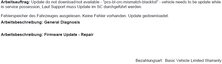

Leider hilft warten nicht immer. Meiner hing von Juni bis Oktober auf 20.4.x fest. Habe auch alles mögliche probiert, hat nichts genützt. Auto musste dann ins SC nach Frankfurt, dorte wurde die Softwareversion 32.x manuell aufgespielt. Seitdem keine Probleme mehr mit Updates.
Fehler war ein CRC-Fehler im Downloadpaket bei einem versuchten Update. Das Auto konnte das Paket offenbar alleine nicht löschen und neu laden. Das SC hat die Datei gelöscht und neu geladen, dann war alles klar.

Wenn dein Auto wegen eines Fehlers für Updates gesperrt ist (wie bei mir, siehe Post vor ein paar Tagen), wird es nie etwas runterladen. So war es bei mir. Da half nur der Besuch im SC, vorher hatte ich telefonischen Kontakt mit Tesla in Tilburg. Die hatten das Auto ausgelesen und den Fehler bereits ans SC vorgemeldet.
