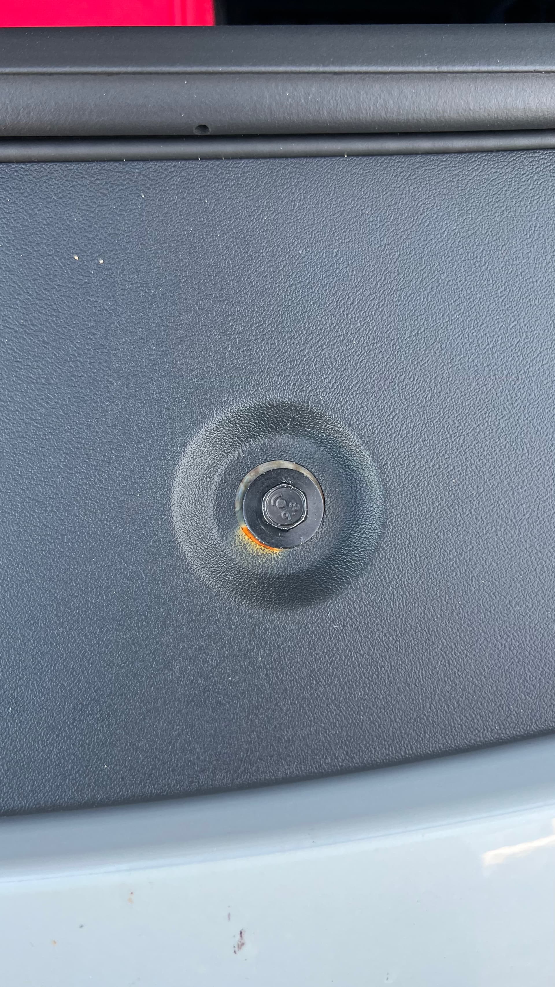

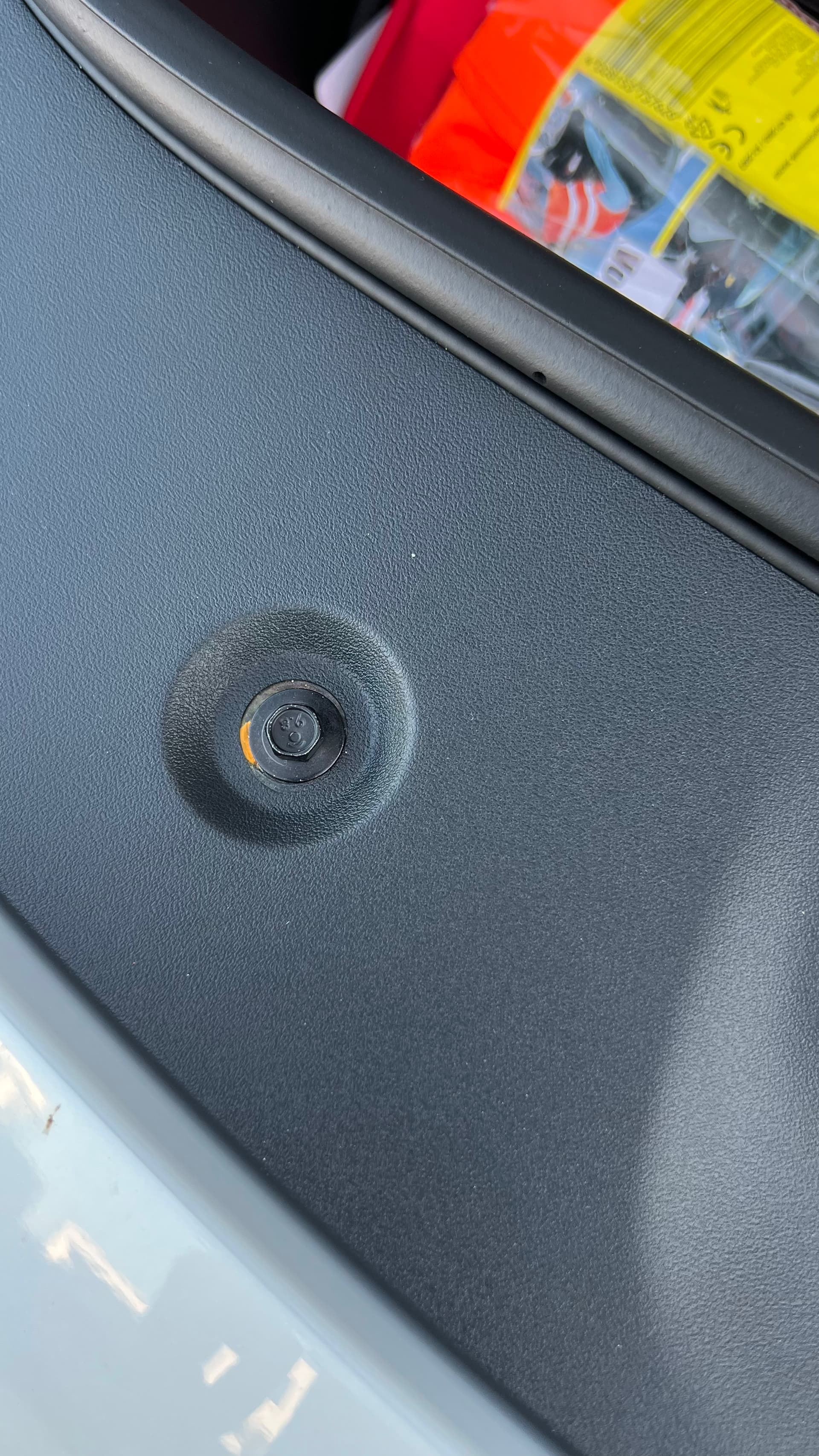

An den hinteren Türen sind unten mit Leuchtstift Markierungen aufgetragen, die wohl auf einen Mangel hinweisen sollen?
An der Heckklappe ist ebenfalls eine Markierung

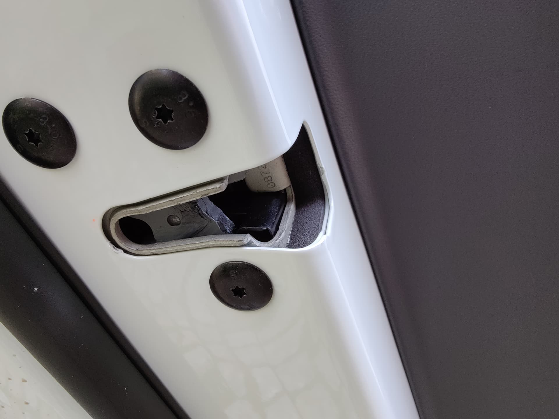

Weiterhin ist an beiden Schrauben am Frunk Rost…
Hat jemand von Euch ähnliches an seinem Model Y? Wie würdet Ihr damit umgehen?

Hier noch die anderen Bilder…
Die Heckklappe
Die Schrauben…

Oh man… das ist an Dilettantismus nicht mehr zu überbieten! Oder kann man hier schon einen vorsätzlichen Täuschversuch unterstellen!? Ok, vielleicht zu krass, aber was soll man da sagen. Nicht nur dass hier ordentlich Mängel vorhanden sind, sondern diese auch noch erkannt wurden und ohne Ausbesserung ausgeliefert wurden. UND dann ist man noch zu … die Markierungen zu entfernen.
Ganz ehrlich… ich würde den Wagen wirklich direkt zurückgeben…
Ist das beim schrauben farbe? Wie rost schauts nicht aus.
Ich vermute mal das Fahrzeug war in der Qualitätssicherung und die Markierungen wurden nicht alle entfernt. Hatte ich bei Mercedes auch schon, da waren es gelbe Aufkleber, die noch an diversen Stellen am Auto waren.

Die Schrauben sehen bei mir vorne auch schon so aus :face_vomiting:
und ja, es ist Rost!
und das nach nur 28 Tagen. Super Qualität.

Hier noch die Bilder:

Die kannst du 3-4 mal im Jahr tauschen. Wenn der Ranger da war, schraubst die am besten selber nochmal raus, dann mit Wachs das Gewinde konservieren, schrauben wieder rein und dann wieder Wachsspray drauf

Wenn es M Gewinde ist, kommen V2A rein + Konservierung.

@Jul3an : ist gleich vorne beim Schloss

Von den Fotos vermute ich, dass die Schrauben von unten rosten und der Rost hochgezogen ist. Das wären dann wohl nur einfach lackierte Schrauben statt verzinkte oder V2A. Muss sich Tesla mal mit dem Zulieferer unterhalten.

So, Ranger war da, hat die aber wie erwartet nur gegen neue schwarze ausgetauscht.
Habe dann gleich auf Edelstahl umgerüstet.
