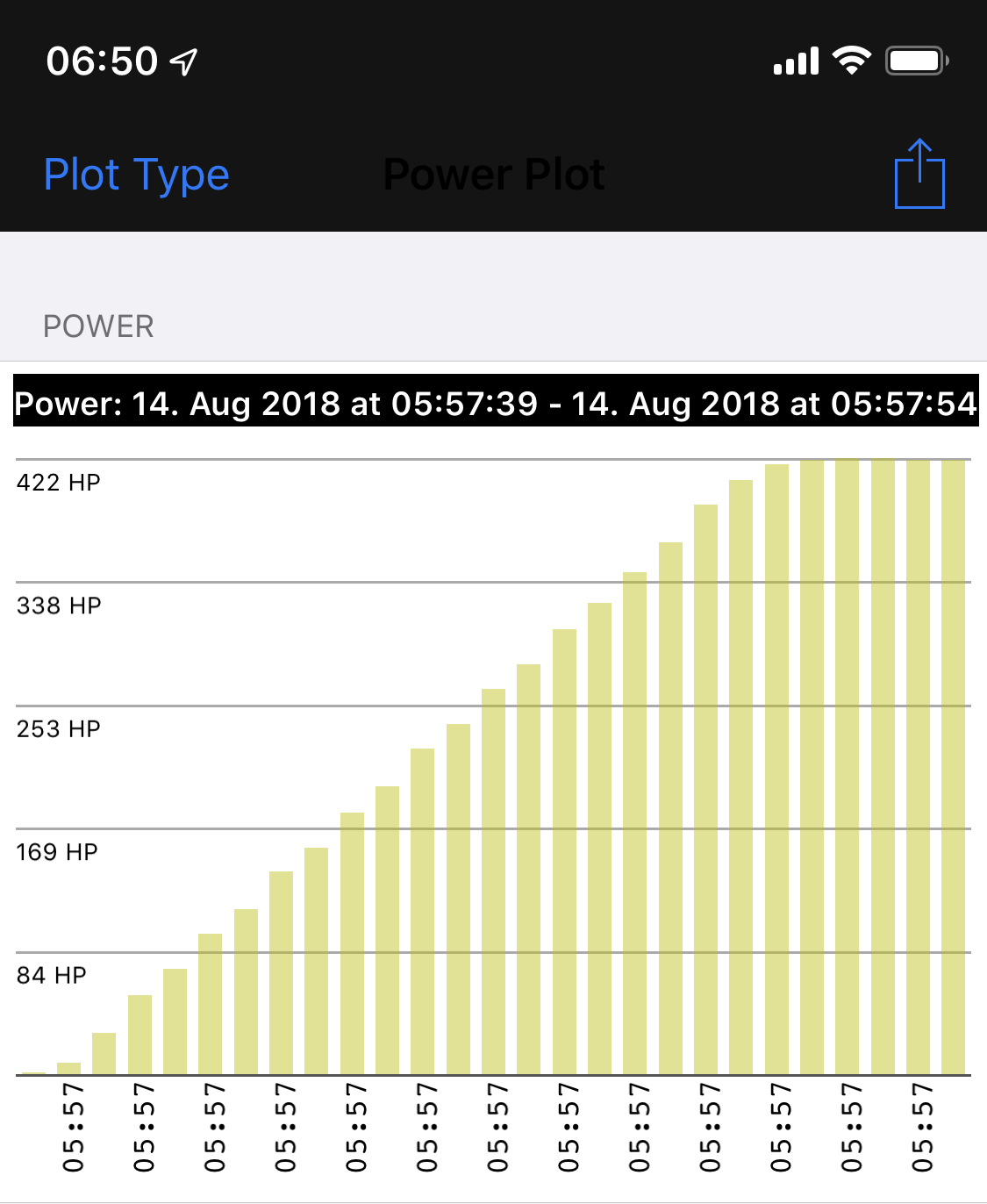

Beim Model S sind da ja schnell Einschränkungen - Du kannst aber Dir die Leistungsdaten und die Beschleunigungsdaten mit der App PowerTools anschauen. Die gibt es für Apple Geräte.
Wenn man aber was misst, merkt man relativ schnell, das der Akku recht voll sein muss, um Spitzenwerte zu schaffen.
Das sieht dann so aus:
Sehr interessant! Habe heute morgen auf den Weg zur Arbeit nochmal geschaut und auf den Heimweg. Beides hat er diesmal trotz kalten Akku voll durchgepowert.

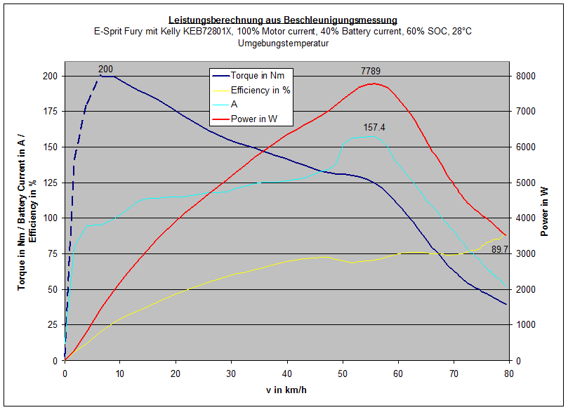

Hatte das mal bei meinem 5kW E-Roller ermittelt, das sah dann so aus:
Bei ca. 55km/h war da der Punkt erreicht, wo die back-EMF zuschlug und Drehmoment (Dunkelblau) und Leistung (rot) nach unten abgeknickt sind.
Interessant! Also liegt es daran, dass das Drehmoment bei den Geschwindigkeiten nicht mehr voll anliegt.
