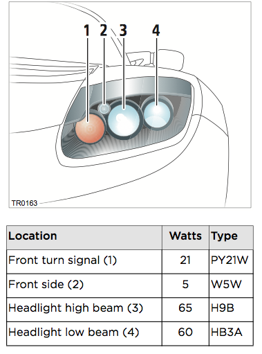

Die Frage ist wie hoch der Energieverbrauch von Xenon im Vergleich zum Standard ist, lt. Handbuch ab Werk immerhin 120Watt.
Weiss jemand wie viel Watt Xenon braucht?
gruss…der mischa

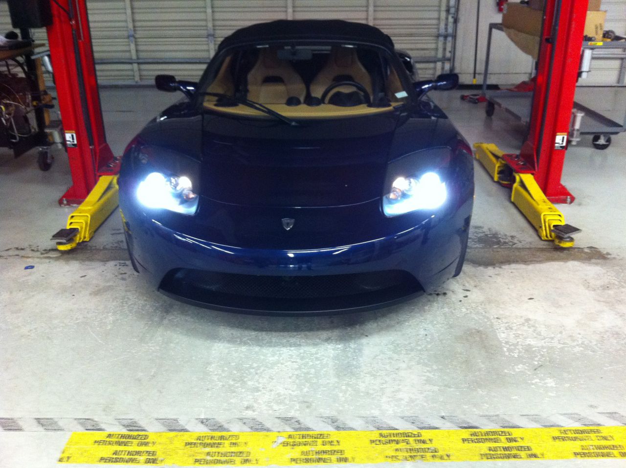

Hier ein Bild von Tesla´s Antwort auf die beschlagenen Scheinwerfer: Xenon für den Tesla Roadster
