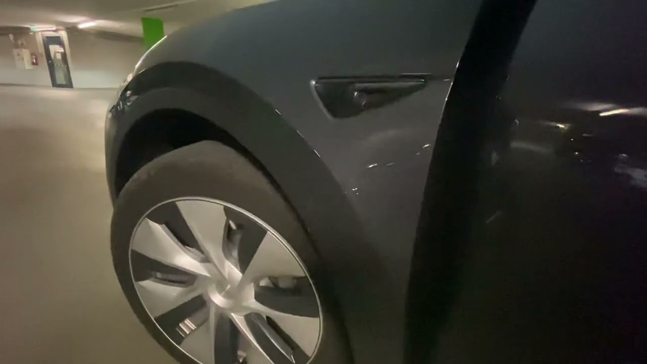

Ich habe zufällig mitbekommen das mein Tesla Model Y beim Lenken Geräusch macht. Keine Ahnung ob das normal ist?
Ich habe es nicht geschafft ein Video hoch zu laden deswegen der link wo ich das Video gemacht habe. Hoffe ihr könnt das Video sehen.
Ist das bei euch auch ?
Hat das schon wer gehabt bzw bemerkt?
Ps: Auto hat 10.000 Kilometer
Lg

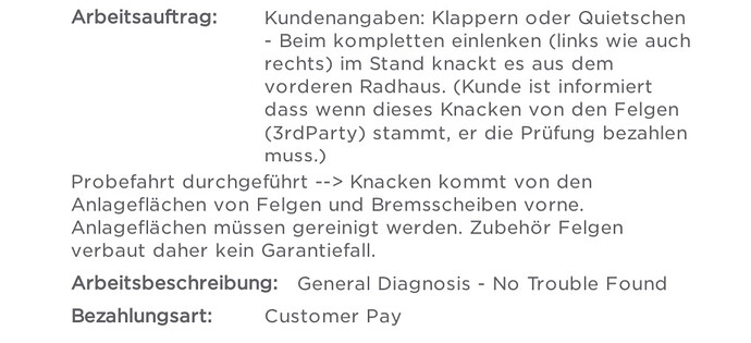

Ich war auch wegen dem Klacken im Service Center Frankfurt. Mir wurde gesagt das Geräusch kommt von der Fläche zwischen Felge und Bremsscheibe. Da die Bremsscheibe bzw. der Topf der Scheibe beschichtet ist um Korrosionsbeständig zu sein. Beim lenken im Stand treten da starke Kräfte auf und die Felge bewegt sich etwas.
Kann man im Service Center reinigen lassen wenn man mit den originalen Felgen hinkommt. Mit Felgen aus dem Zubehör ist es keine Garantie mehr. :roll_eyes:
Also hab ich es erstmal so gelassen und schau die Fläche beim Räderwechsel mal an. Dann reinige ich die Fläche mit der Drahtbürste oder fahre mit den originalen Felgen (mit Winterreifen) noch mal hin :laughing:
Hmm ist doch auch komisch, da darf sich doch nichts bewegen oder Schmutz reinkommen oder ?

Beim einlenken im Stand bewegt sich die Felge minimal auf dem Bremstopf. Zwei Tonnen Fahrzeuggewicht, da wirken enorme Kräfte.
Hier mal ein Ausschnitt der Rechnung vom Service Center. Wenn man originale Felgen montiert hat, behebt Tesla es auf Garantie.
Das mag ja schon sein aber andere Autos haben ja auch viel Gewicht sogar mehr wie 2 Tonnen.
Das klingt wohl nach Designfehler. Ich habe im übrigen die Originalfelgen, bin gespannt was beim nächsten SeC Termin rauskommt.

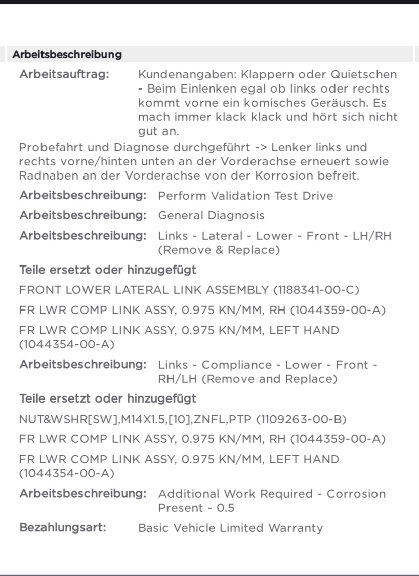

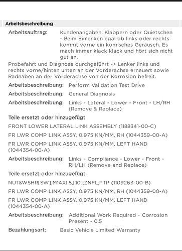

Hier die Rechnung von der Reparatur.
Ich habe am Samstag einen Service gebucht und war heute schon dran. Alles zusammen hat knapp zwei Stunden gedauert.
Was sagt ihr dazu ? Die Lenker so früh schon drann gewesen :confused:
Danke für die Info. Ich werde einen Termin in den nächsten 2 Wochen ca. machen und dann berichten, was bei mir gemacht wurde!

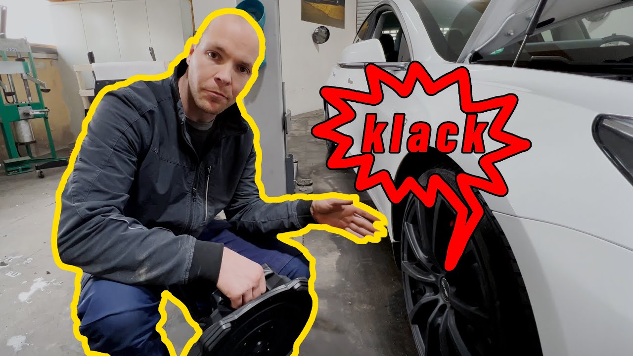

Hey Leute
Die einen oder anderen kennen Ihn sicher schon: AT-Zimmermann.
Bin zufällig auf das Video gestoßen wo er genau das Problem behebt. Steigt bei Minute 34 ein oder schaut euch gerne auch das ganze Video an.
Und ich sage es schon vorab es war in seinem Fall das Radlager.
Lg
