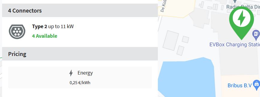

Nachdem die eine Ladestation „evbox“ die bei mir die am Nahegelegensten ist, alle meine Karten nciht angenommen hat bin ich mal auf die Homepage von denen gegangen und hab mich dort registriert.
Über deren App bzw. Ladekarte zahlt mal 25 cent/KWh und es fallen sons keine Kosten an.

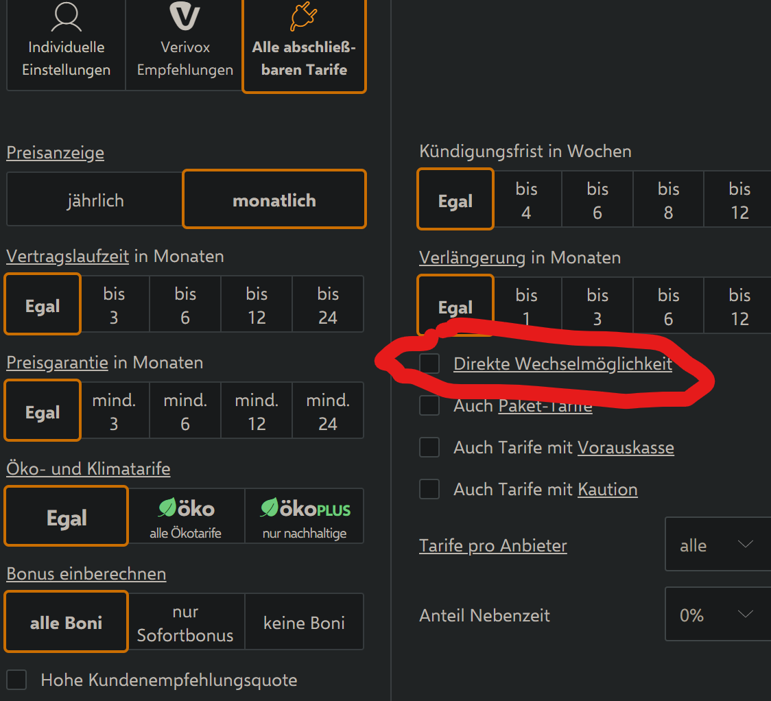

OT:
Bei Verivox diesen Haken rausmachen:
Der ist standardmäßig drin und sorgt für teure Angebote. Wechseln geht dann trotzdem problemlos.

Aber interessant finde ich, dass NL weiterhin sehr günstige Ladetarife hat. Und auch das Freshmile keine Preise erhöht hat. Muss ja eigentlich ein Minus-Geschäft sein.
Warum? Strom ist in den NL sehr viel Billiger als in D. Das siehst Du ja auch an den Kosten an den SuC in den NL.
Ja klar, du musst aber bedenken, dass Freshmile selber etwas verdienen will und jeder Ladevorgang in Deutschland ein großes Minus-Geschäft ist. Hier wollen die meisten ab 39ct/kWh.
In den Niederlanden verdienen die mit 24ct/kWh würde ich sagen rein garnichts, da die Roaming Partner bestimmt ähnlich viel wollen.

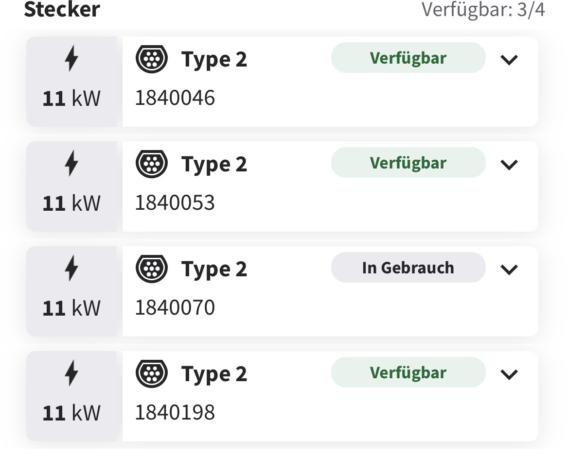

Bei mir in der App sind alle 4 Ladestellen frei. Oder gibt es dort 5 und die eine wird bei mir nicht gelistet?
k, bei freshmile zeigt er 4/4 verfügbar und bei shell recharge sind es nur 3/4 :frowning:
in der evbox app steht eine in Gebrauch. da steckt mein stecker drin :wink:

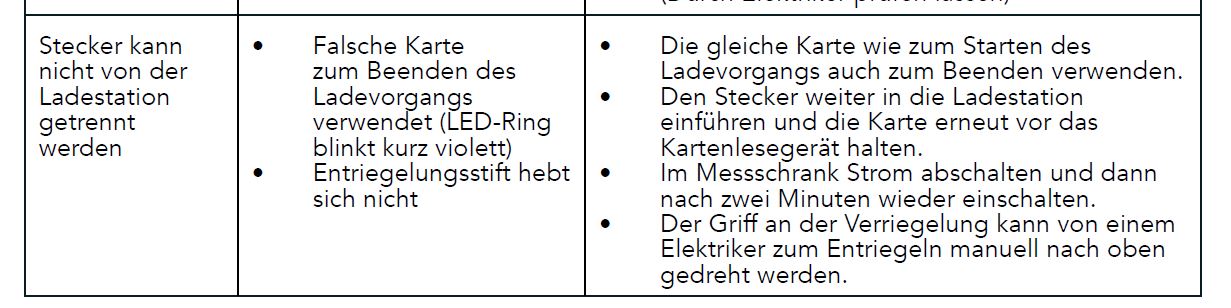

Laut Bedienungsanleitung von der evbox Business muss ggf. ein Techniker raus. die anderen Sache hab ich alle schon probiert. :frowning:
