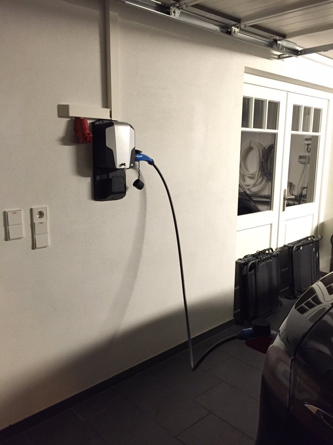

Was hältst du von meiner Box in Verbindung mit einem kurzen Kabel? Ich habe 2 Meter. Aber man sieht es natürlich. Oder du steckst es nach Benutzung ab und legst es in den Kofferraum.
Das lange lass dann einfach im Auto.

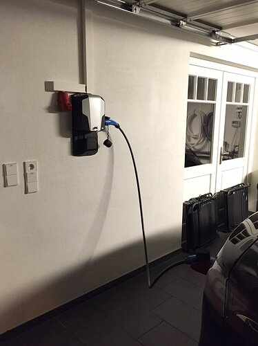

Ich habe die Wallbox mit einem Spiralkabel versehen lassen, weil diese Lösung dauerhaft aufgeräumter ausschaut.
Die Kabel sind ja in verschiedenen Farben erhältlich.
Übrigens mit 22 kW Leistung.
