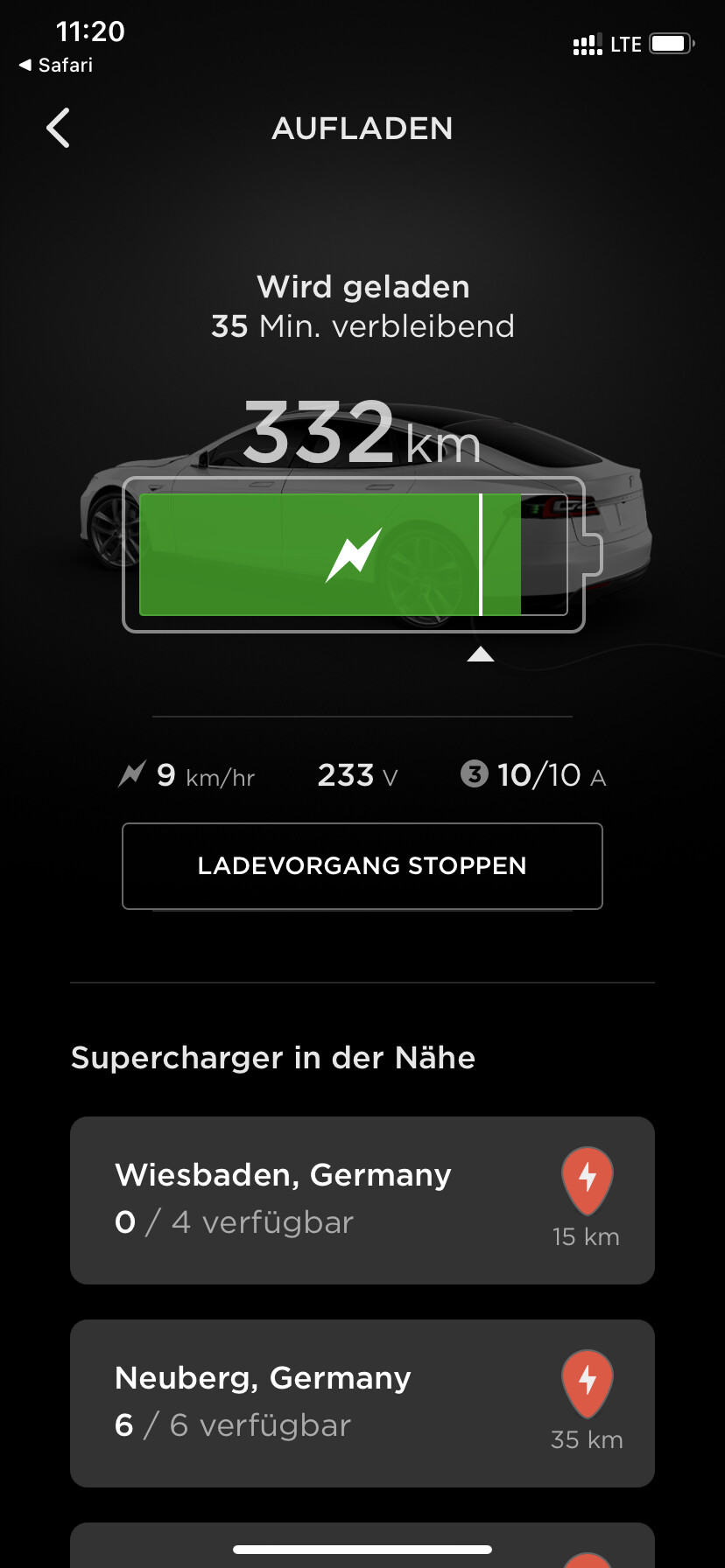

Bei meinem S85 (2015) trat das Problem heute auch auf. Ladelimit war auf 80% eingestellt. Bei 333km bekam ich eine Nachricht, dass das Laden unterbrochen wurde. Das passiert in unserem Mitarbeiterparkhaus manchmal, da hier ein Lastmanagement zwischen 14 Ladesäulen die Stromstärke „verteilt“. Mein Auto stand auf einem Langzeitparkplatz und bekommt daher manchmal 0A.
Wie auch immer, als ich in die App schaute hatte er schon wieder begonnen zu laden und es schien mir auch nicht so, als ob er vor 100% aufgehört hätte.
Ich parke und lade seit 1,5 Jahren in diesem Parkhaus. Das Lastmanagement hat sich immer so verhalten. Das Auto verhielt sich heute zum ersten mal so.
