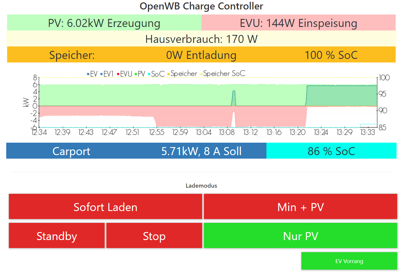

(PS: Ich habe nichts mit dem Projekt oder dem Shop zu tun, bin nur begeisterter Nutzer, da es openSource ist kann man sich das alles auch selbst zusammen basteln. Wer darauf keine Lust hat, kann es eben auch fertig über den Shop beziehen)
Hier das Projekt:
github.com/snaptec/openWB
Und so sieht OpenWB dann in der Praxis aus:
