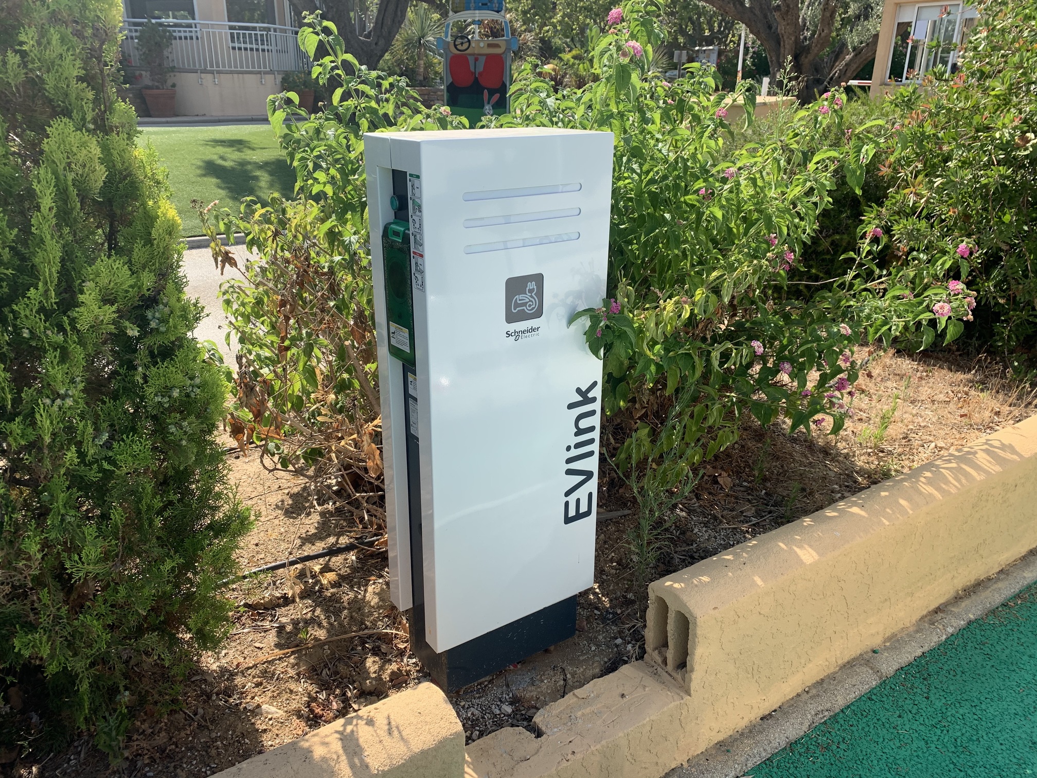

Manche Campingplätze haben schon eigene Fastcharger :slight_smile:
Sehr schön - echte 5-Sterne - Nur das Höhenprofil ist etwas extrem. Dafür von überall schöne Aussicht aufs Meer.
2x22kW - Das ist Fastchargen im Urlaub :slight_smile:
Der Depp der sich da auf den Ladeplatz gestellt hat war ich. Also nicht schimpfen.
