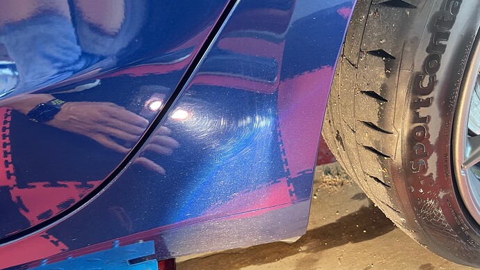

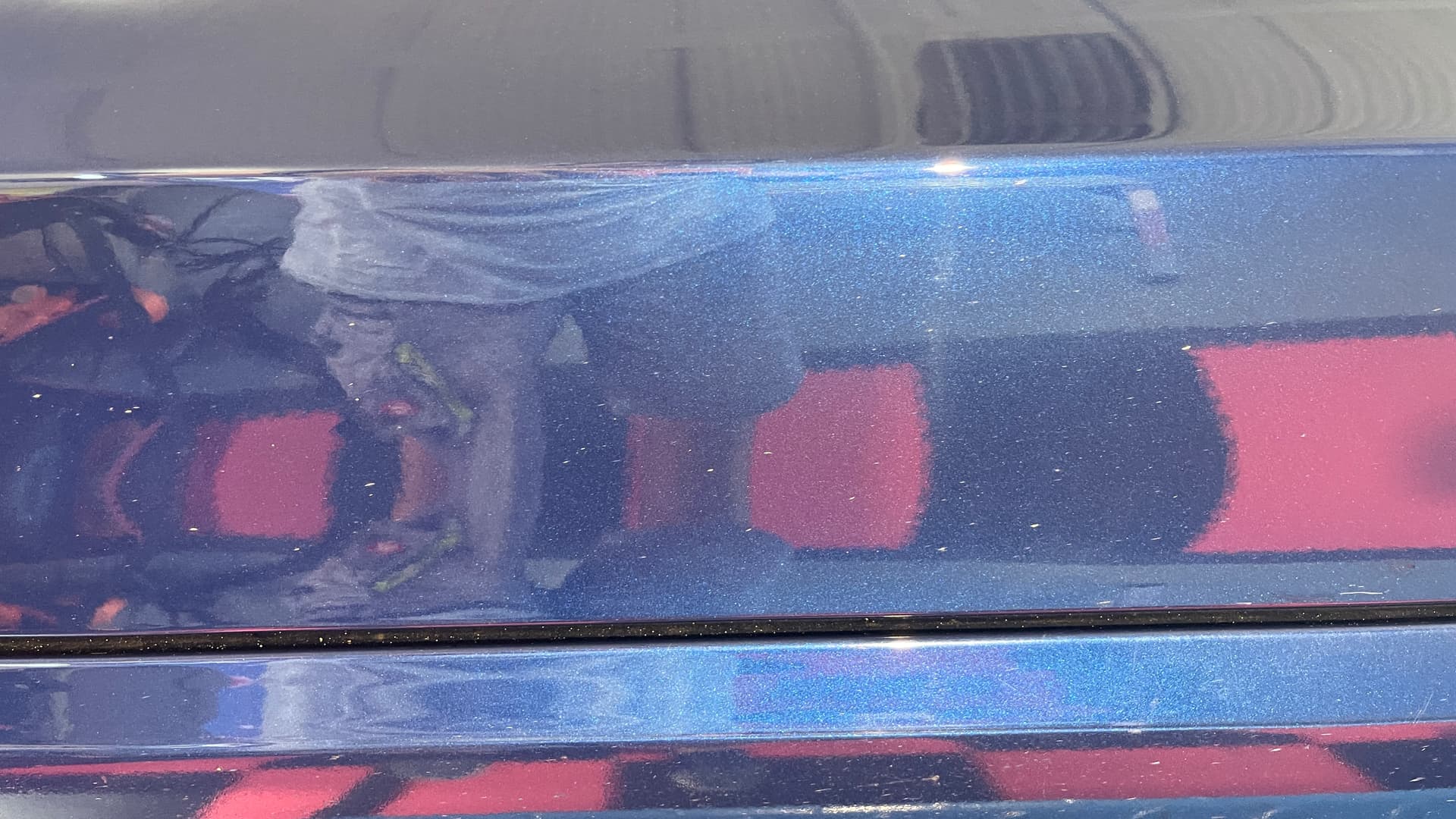

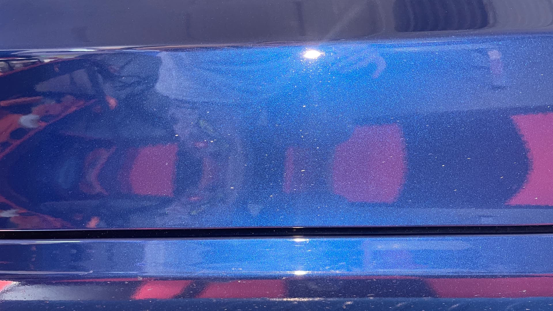

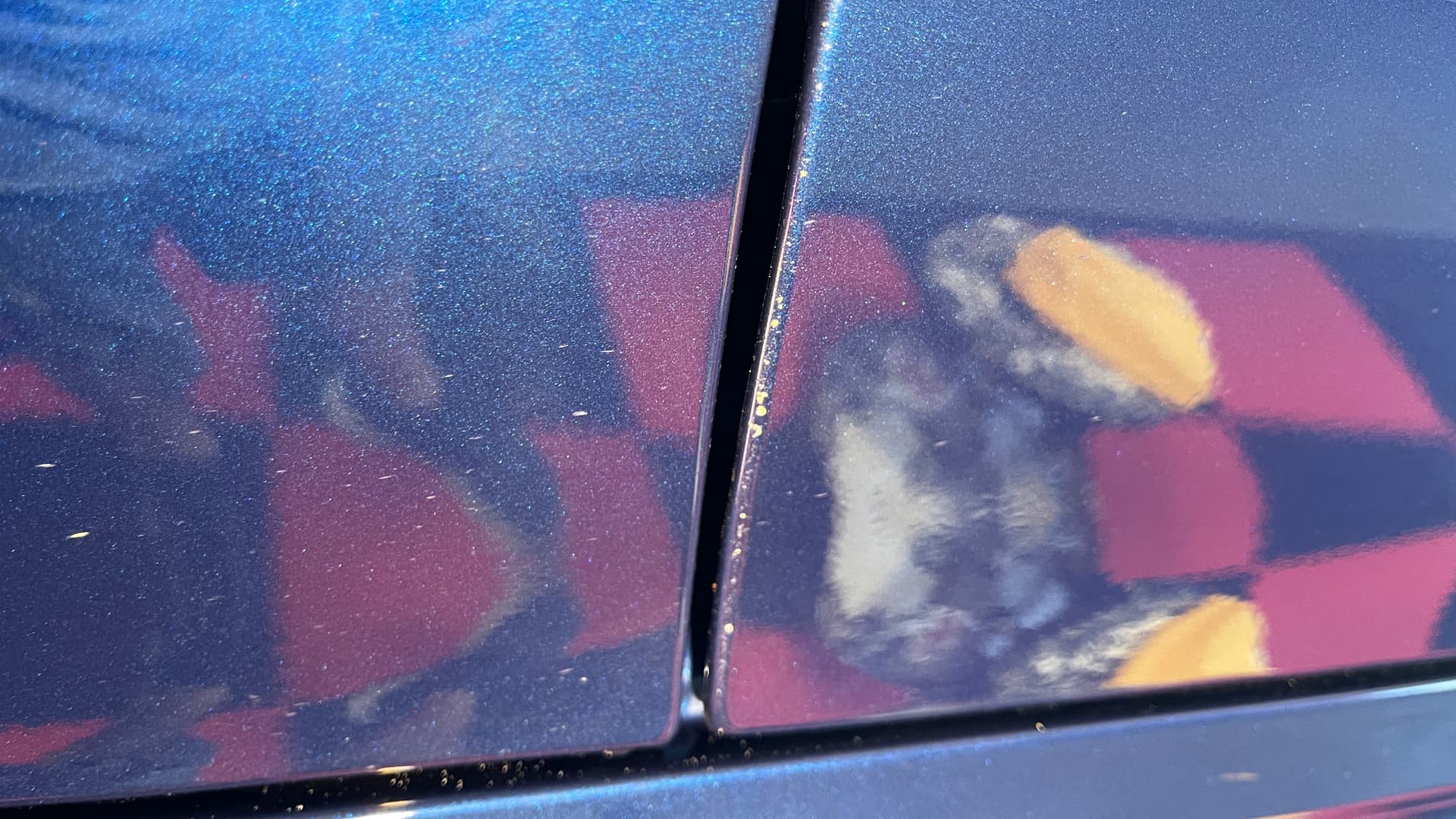

Jeder sichtbare Punkt ist ein Steinschlag
Durch die vielen Kratzer ist der Glanz grösstenteils verschwunden. Der Lack hat keinen Tiefenglanz mehr, die Reflektionen sind nicht mehr zu erkennen. Von einer Spiegelung kann nicht mehr die Rede sein

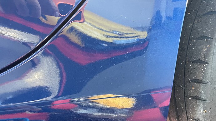

Steinschläge sogar an den Türkanten
Steinschläge überhalb der Seitenschweller im unteren Bereich der Türen. Jeder kleine Punkt ist ein Steinschlag (zoomt Euch die Fotos einmal heran…)
Wie gesagt, das Auto hat eine Laufleistung von ca. 12.000KM. Wie sieht das ganze in 80.000KM aus?
Fortsetzung folgt…

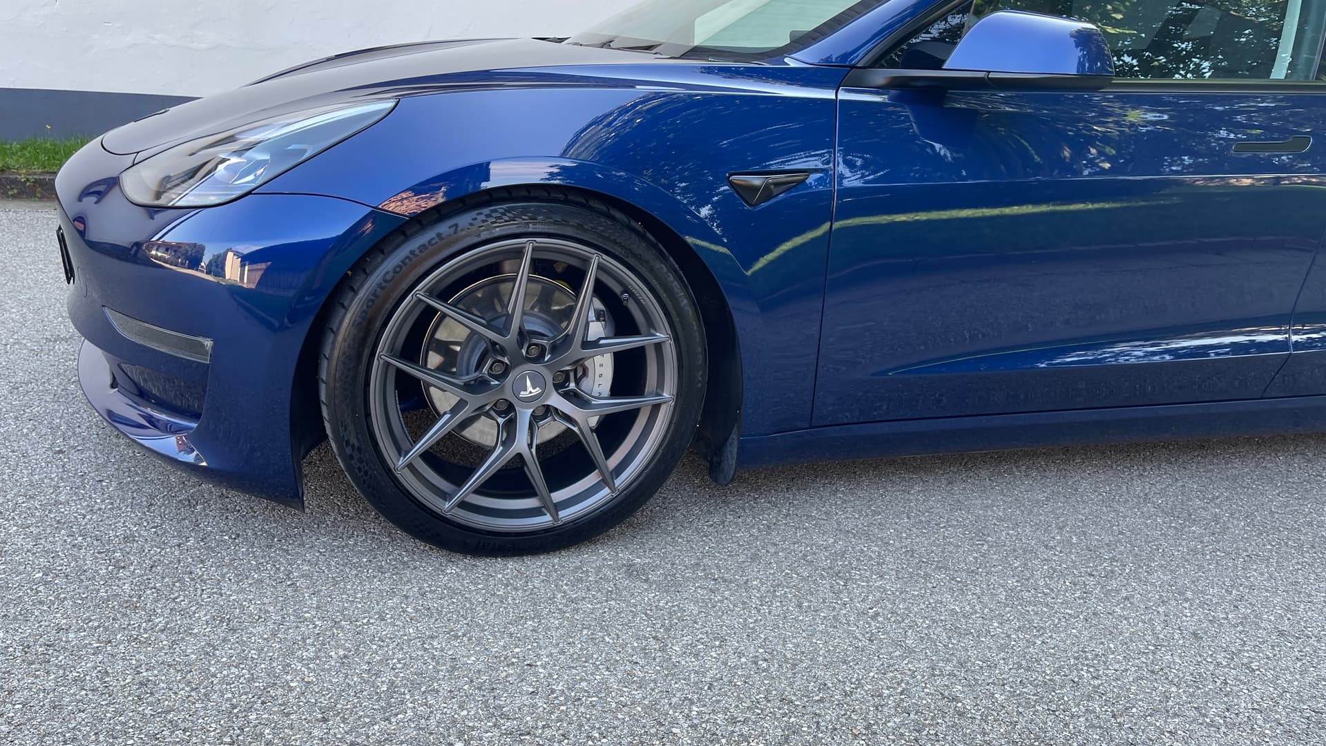

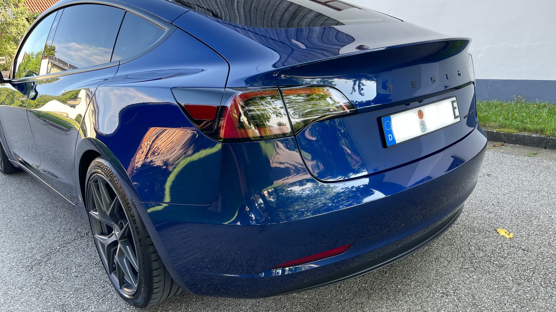

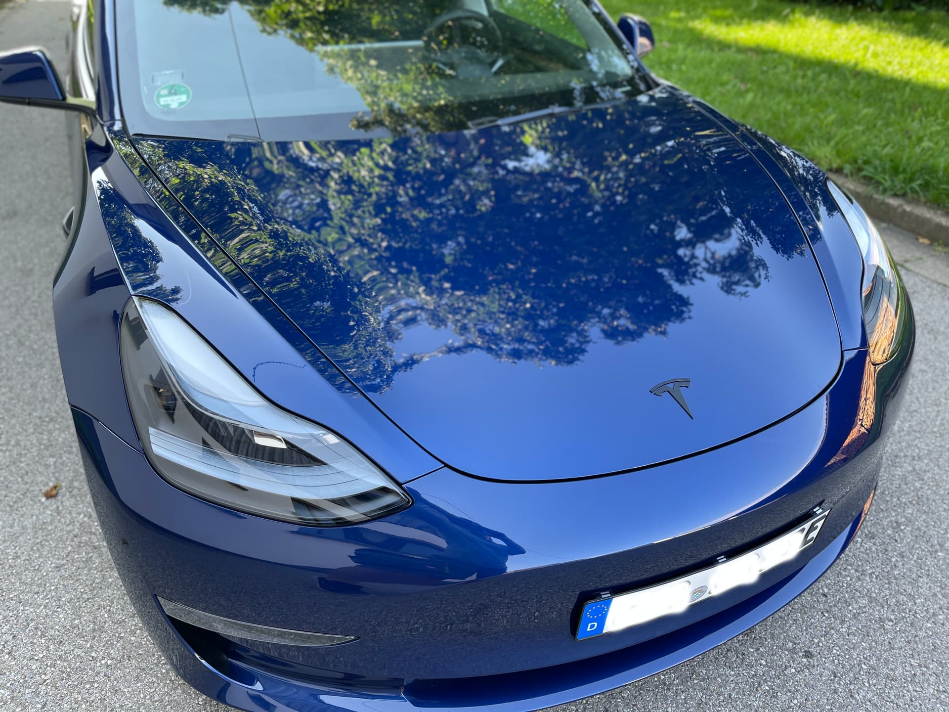

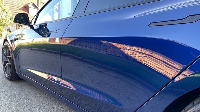

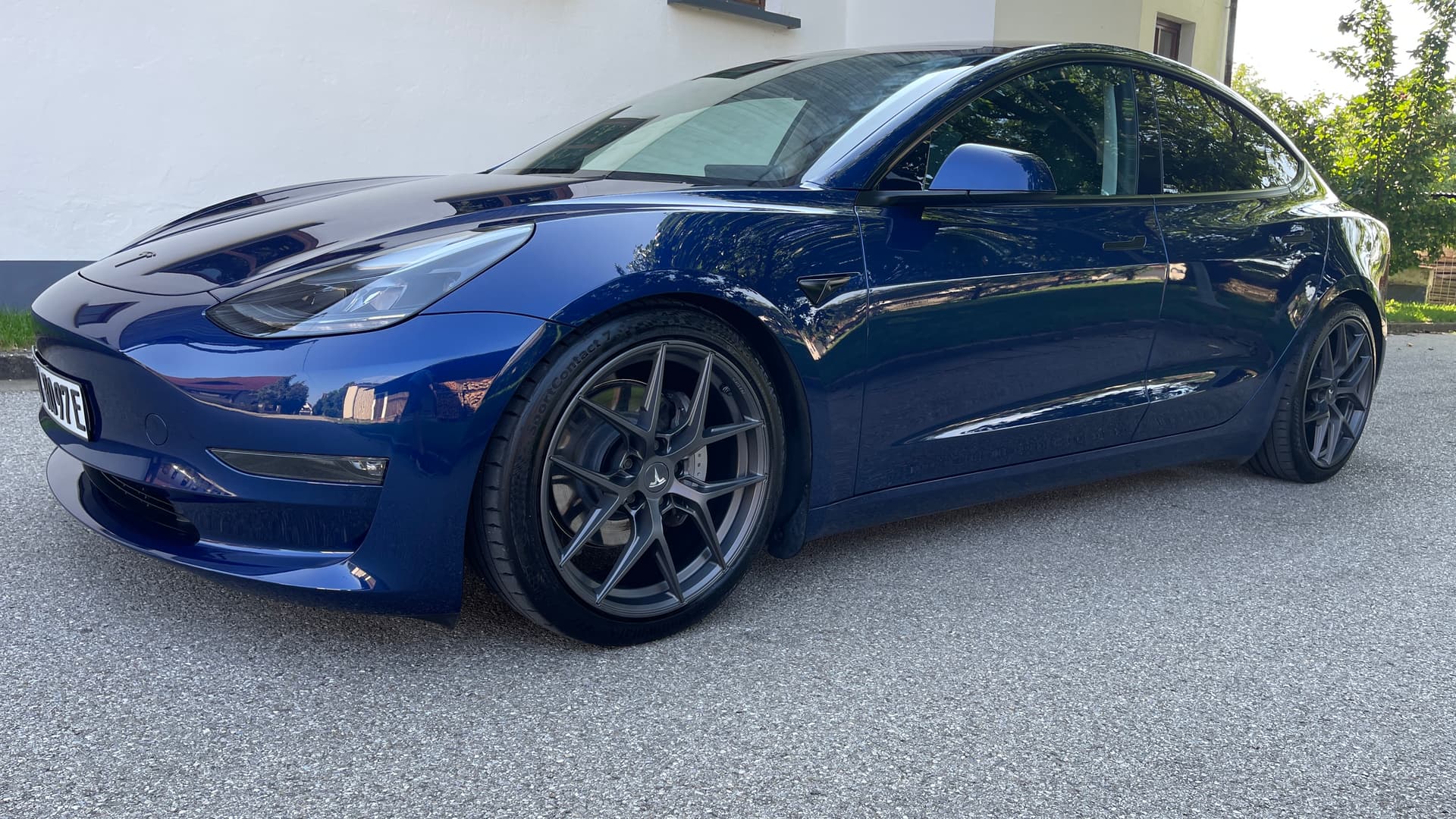

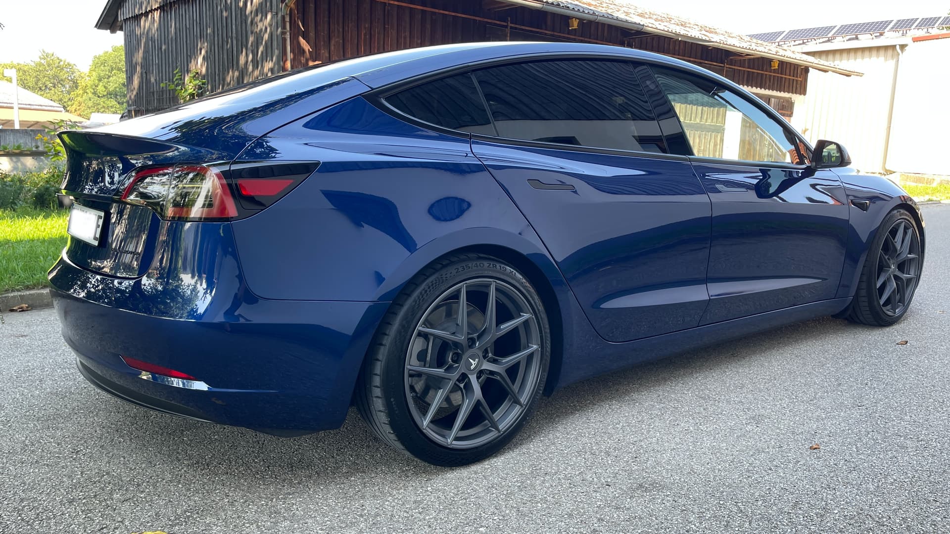

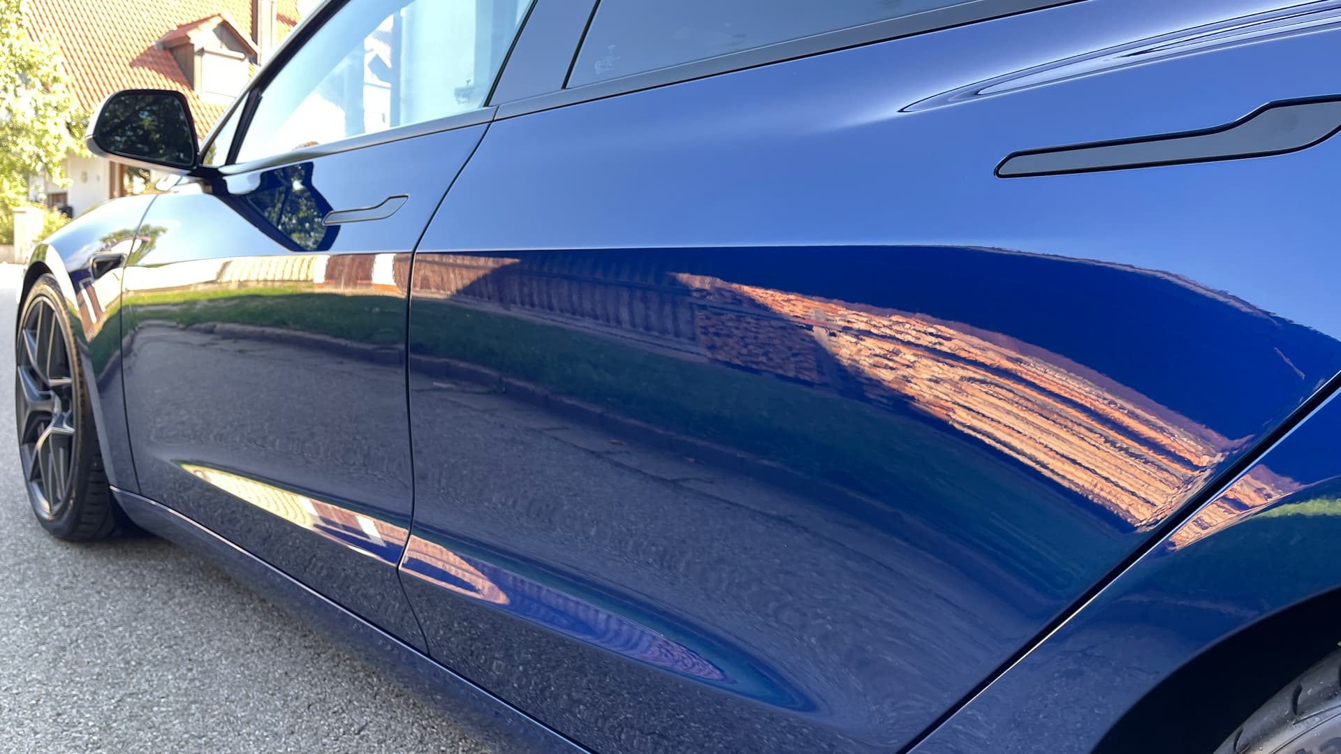

Hier die Fotos des fertigen Model 3.
Folgende Arbeiten wurden durchgeführt:
Zusätzlich:
-Upgrade zur Graphenbeschichtung mit einer Haltbarkeit von 5-7Jahren und Garantie auf 5 Jahre (anstatt der Keramikversiegelung ServFaces Ultima)
-Scheibentönung 95% Tönungsgrad mit Folia Tec super dark
-Montage unserer unsichtbaren Kennzeichenhalter

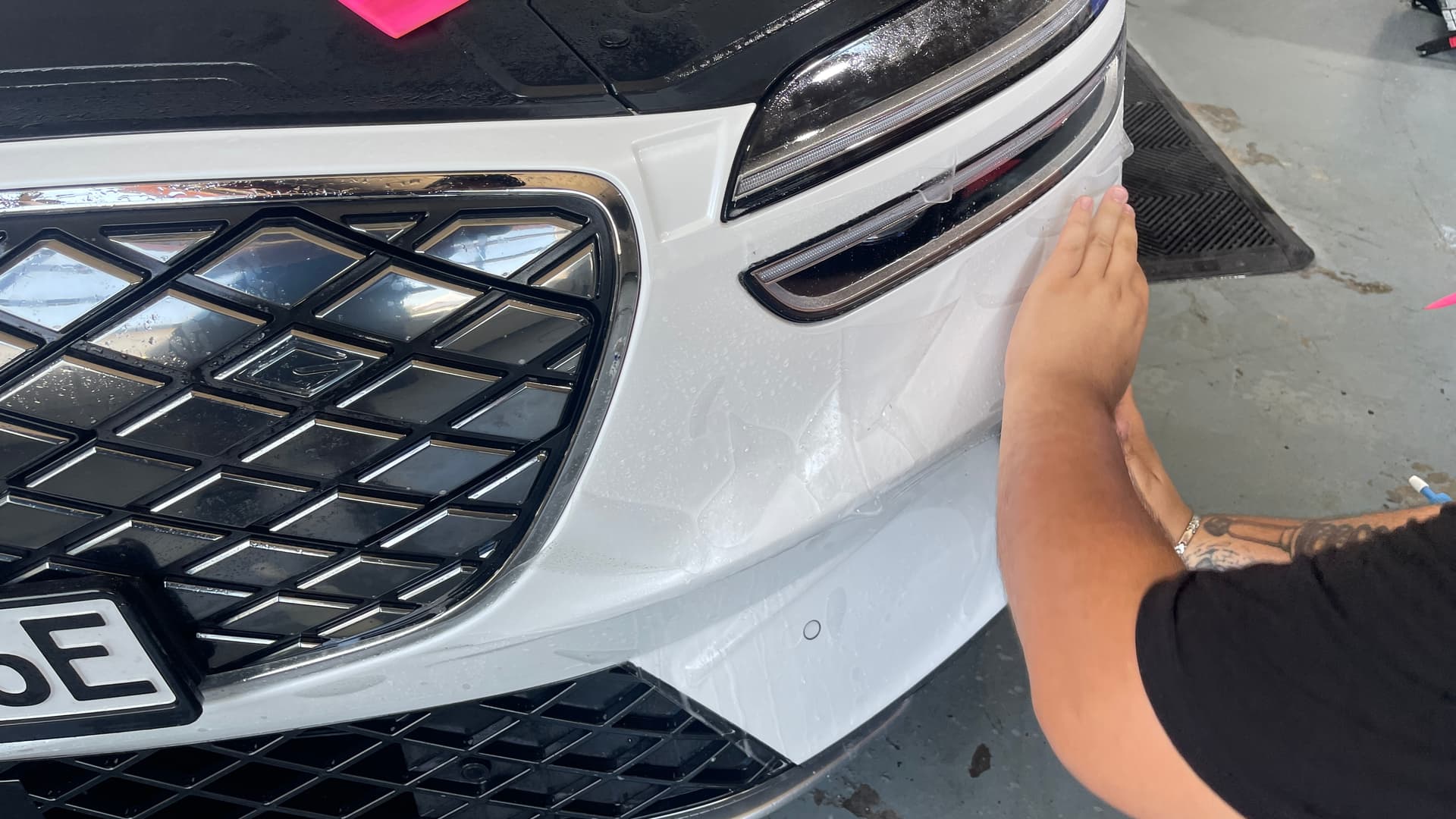

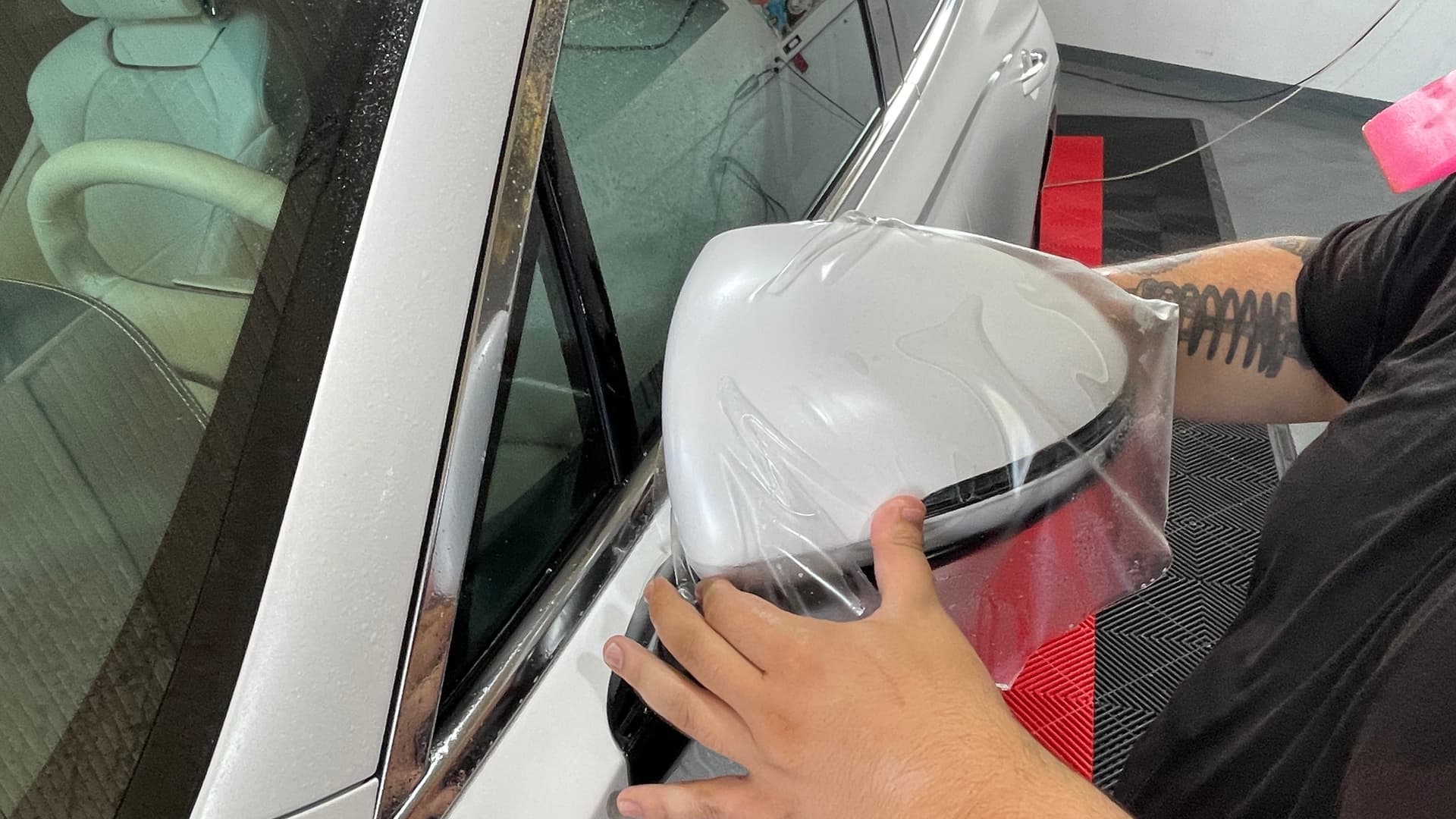

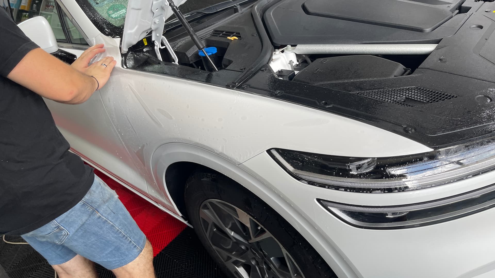

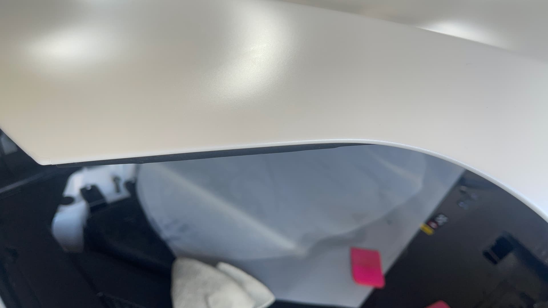

Für alle die sich einmal etwas neues gewünscht haben, hier bitte :slight_smile:

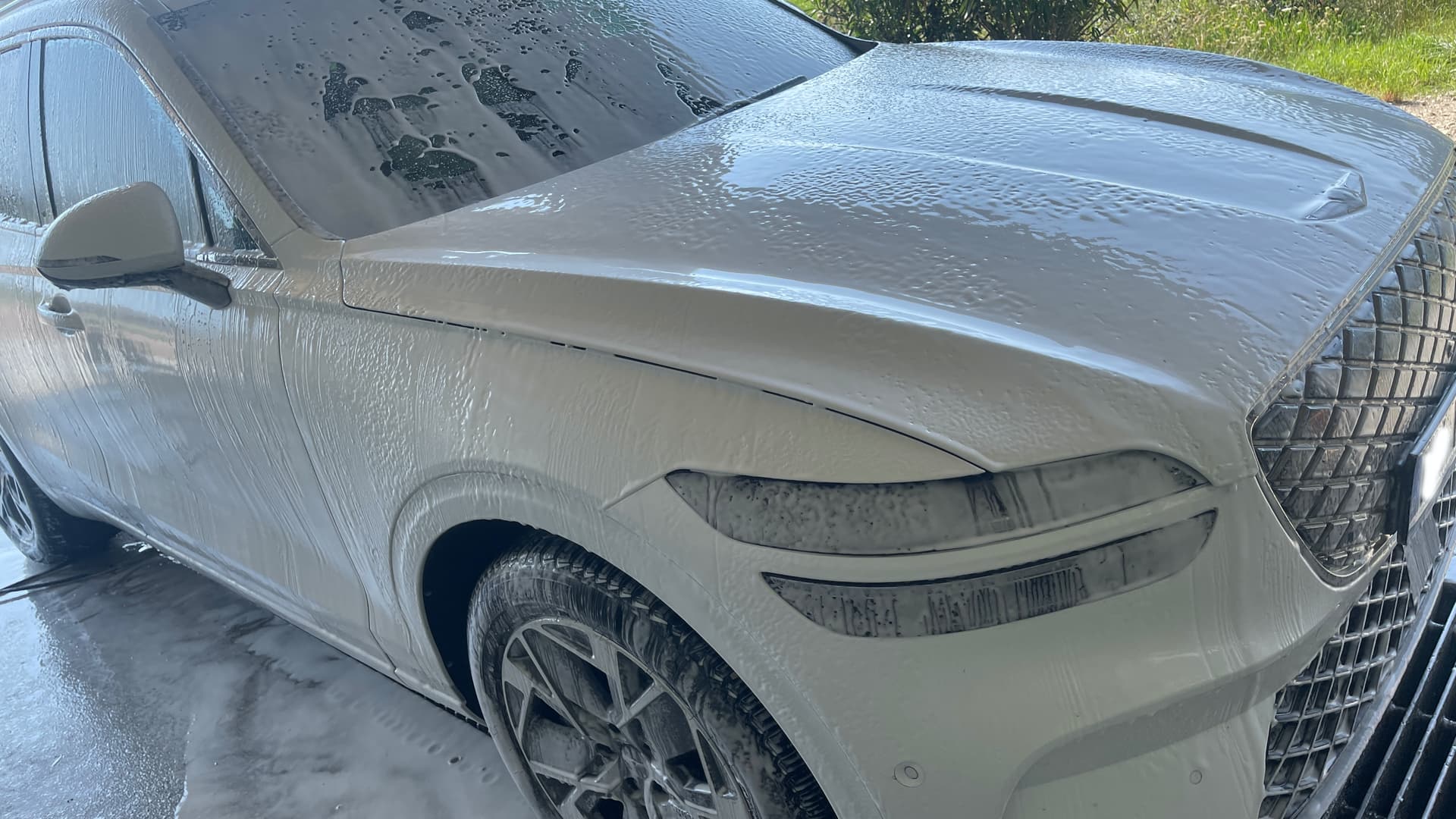

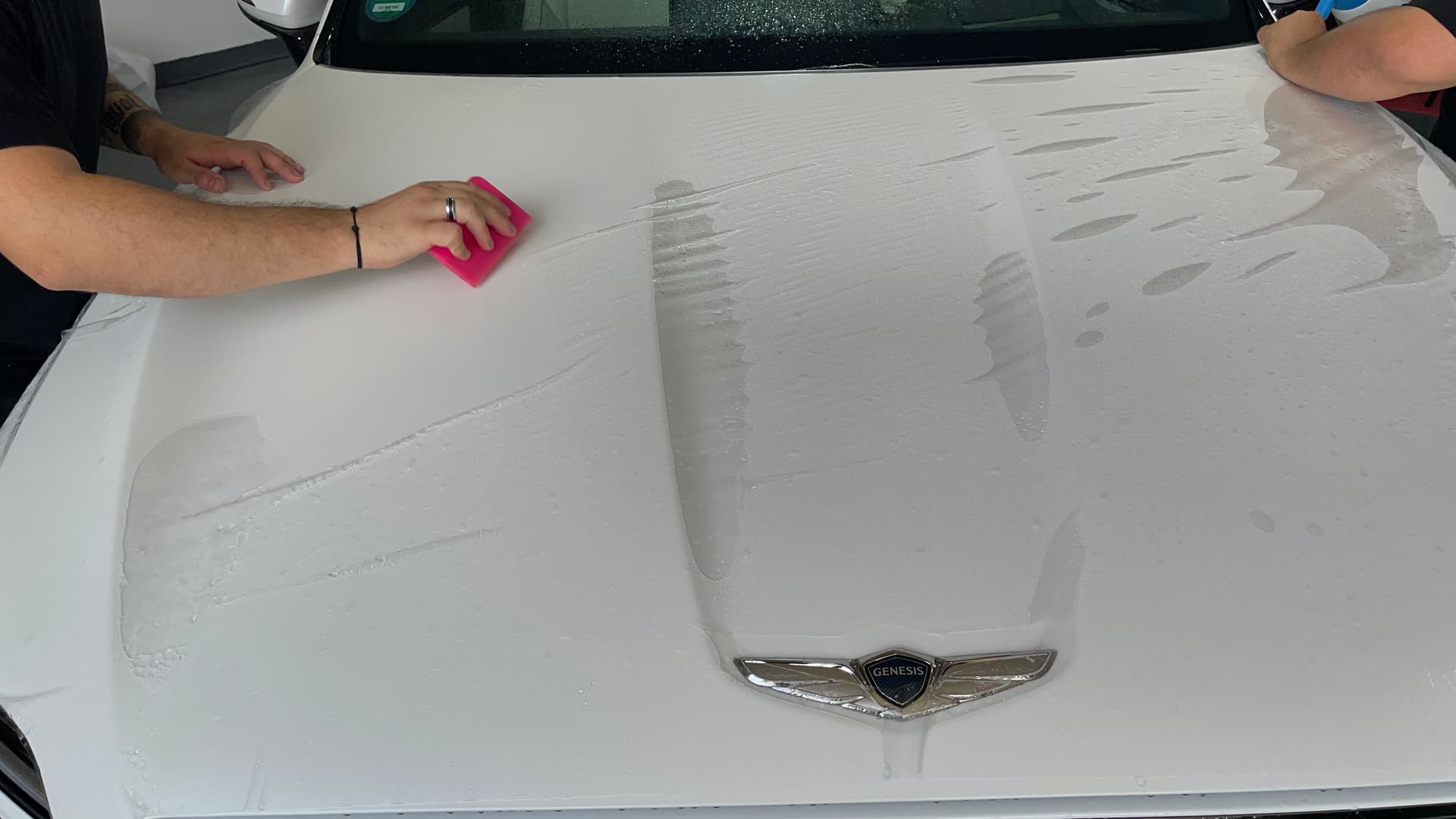

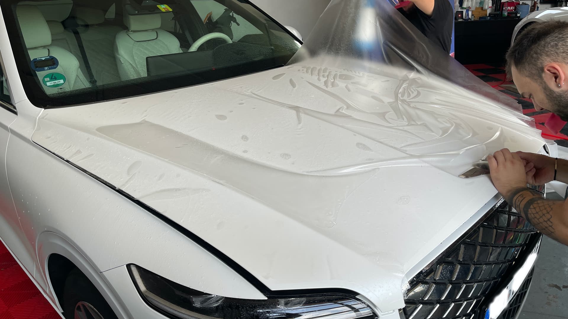

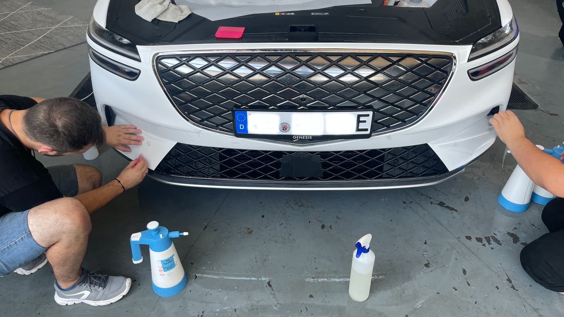

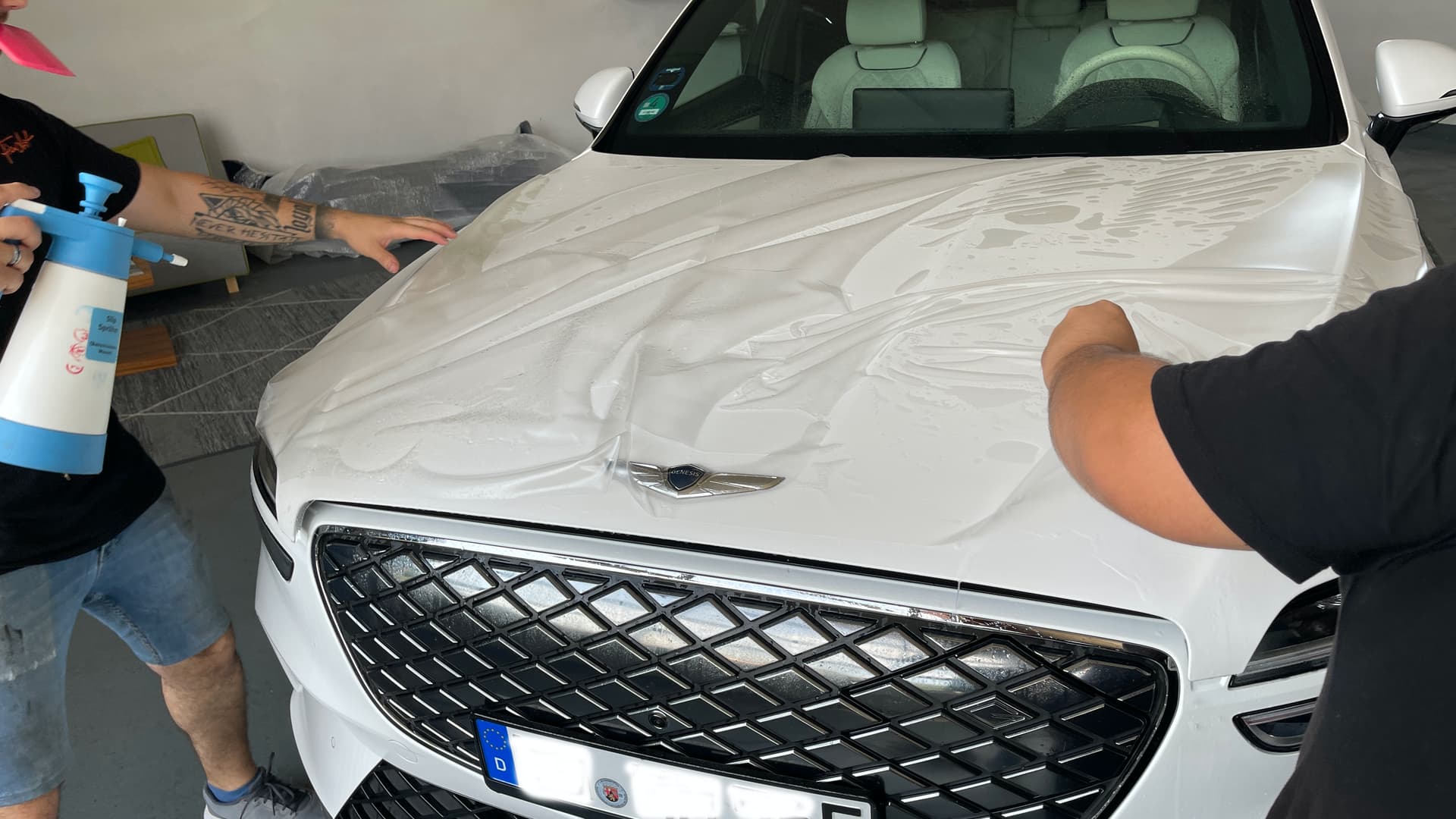

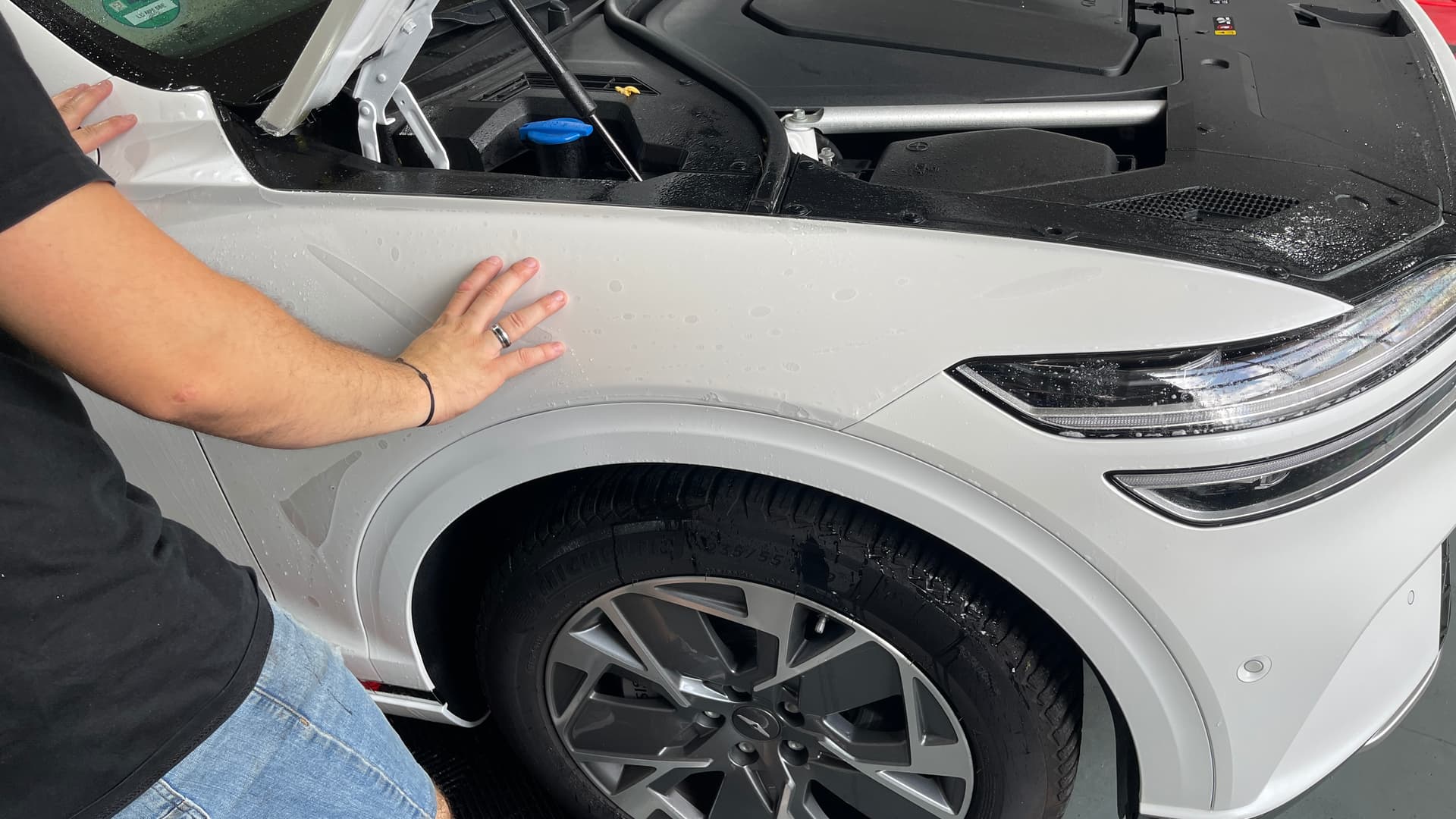

Ein Genesis GV 70 in weiss matt. Der Kunde wünschte sich eine Lackschutzfolie auf der Haube, den Kotflügeln, der Frontschürze und Spiegelkappen. Eine keramische Glasversiegelung der Frontscheibe sowie unsere Graphenbeschichtung auf der Folie und dem restlichen Fahrzeuglack :wink:
Als erstes wurde das Fahrzeug gründlich, chemisch gewaschen
Zum Einsatz kam die XPel Stealth in matt

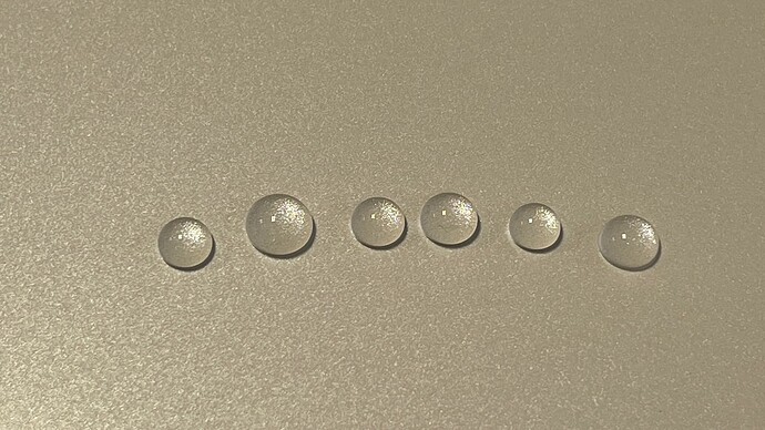

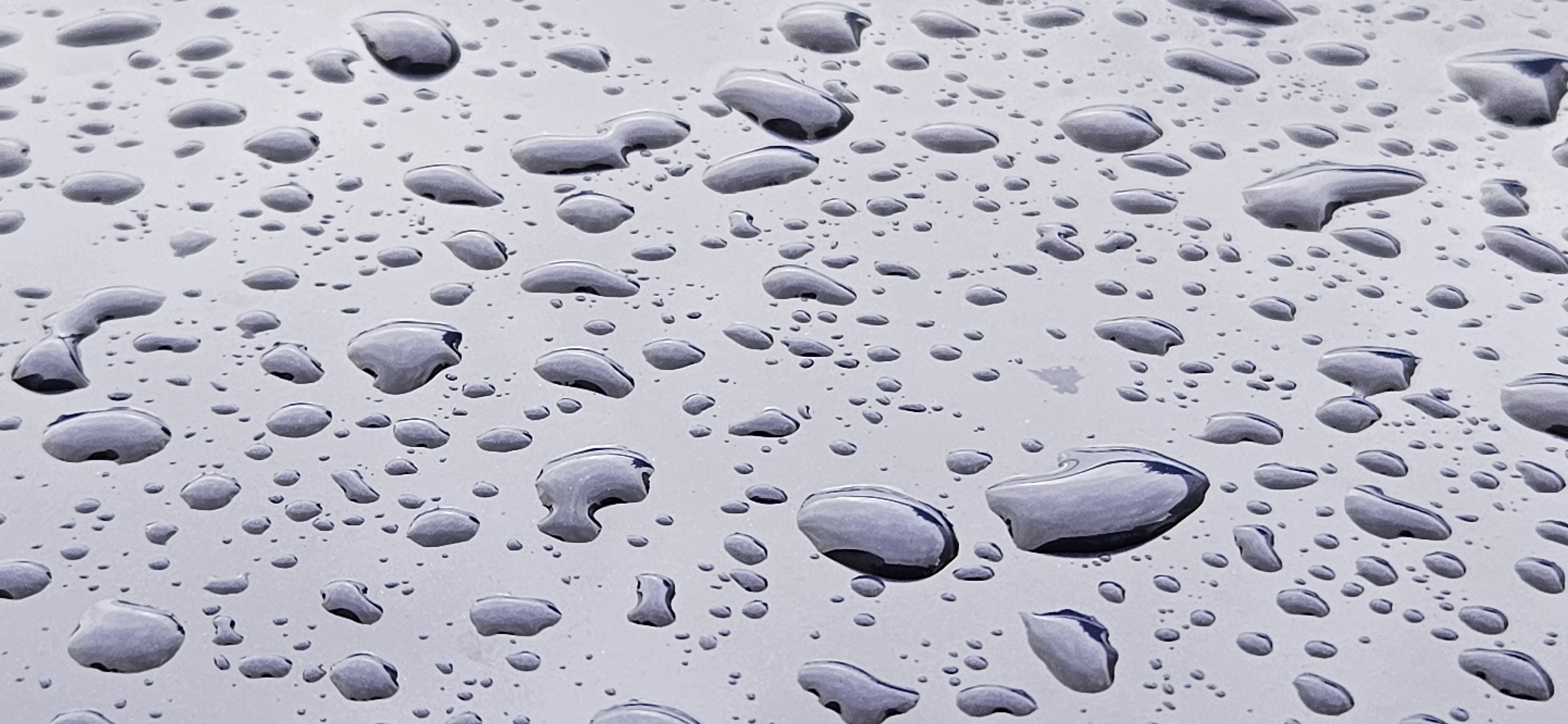

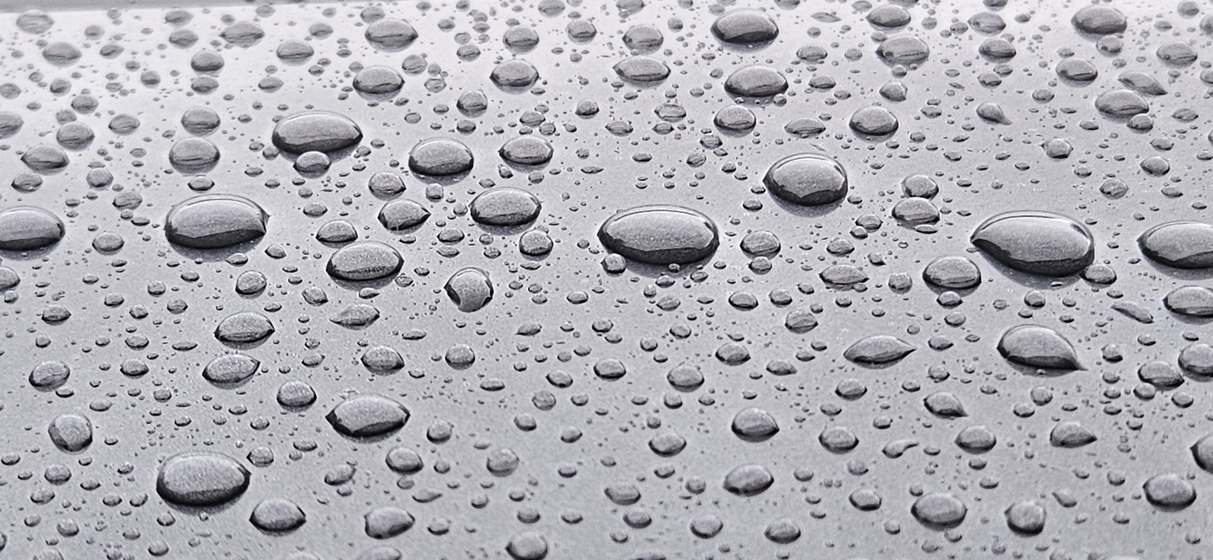

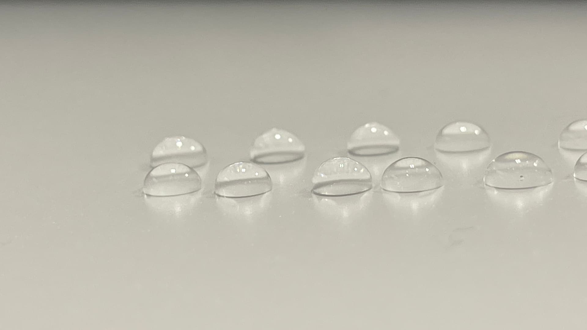

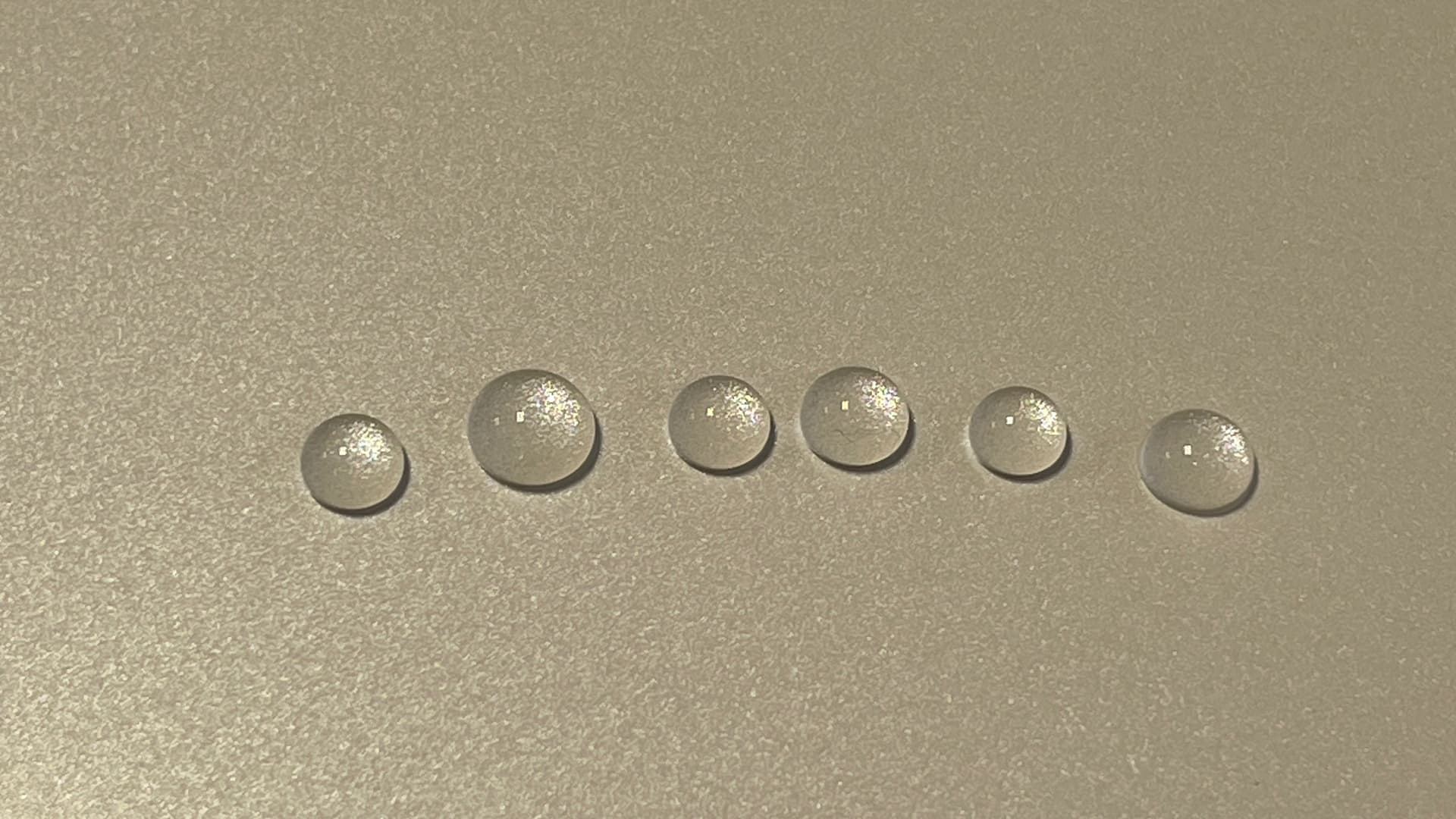

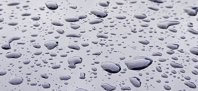

Heute Morgen mal die Tropfen auf der Haube genauer angeschaut.
Bild 1 ist mein VW Up der erst noch von Jens versiegelt wird.
Bild 2 ist mein Tesla den Jens an Pfingsten bereits versiegelt hat.
Ich könnte Stunden lang die Tropfen anstupfen und vom Tesla rollen lassen.

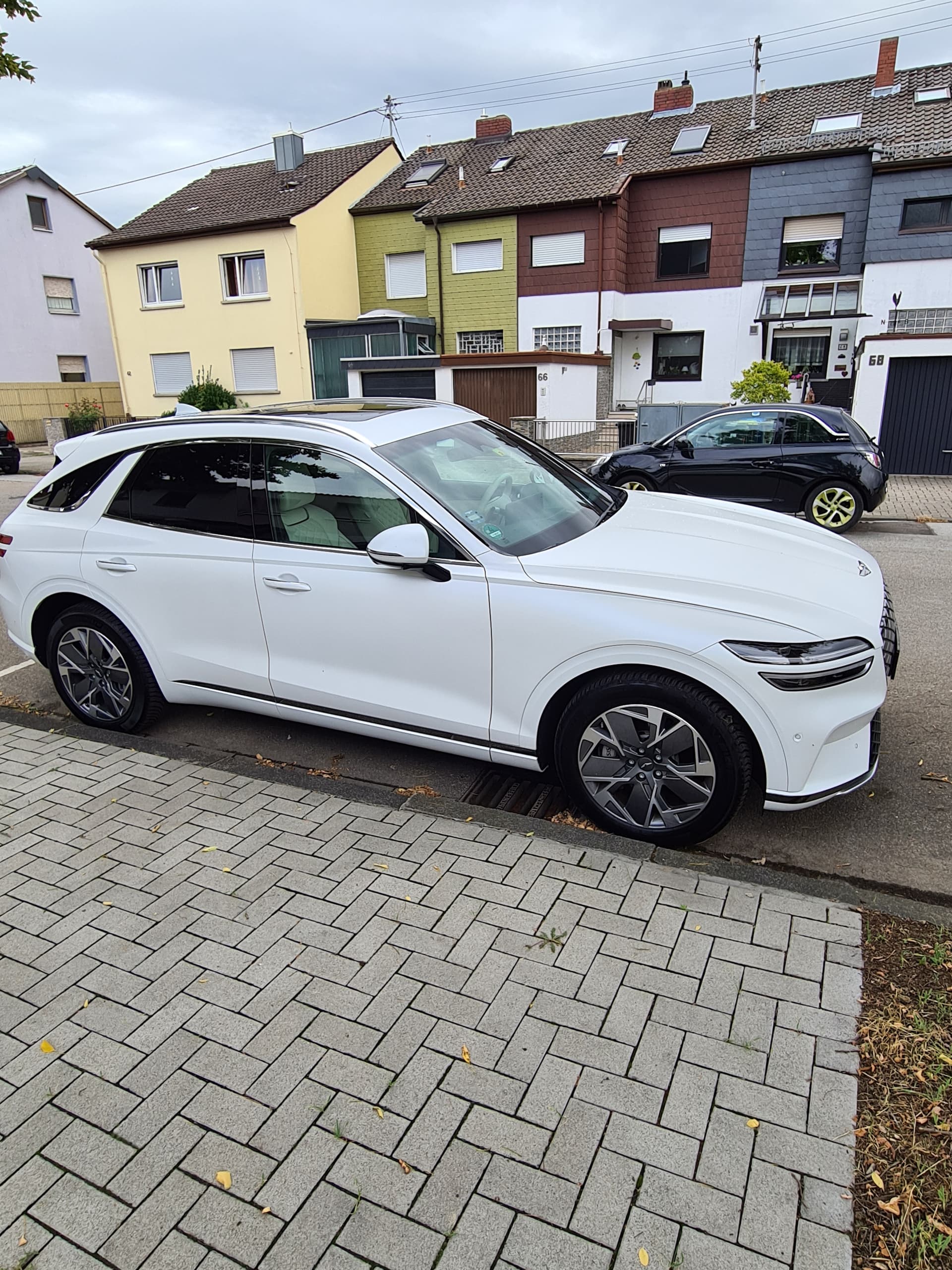

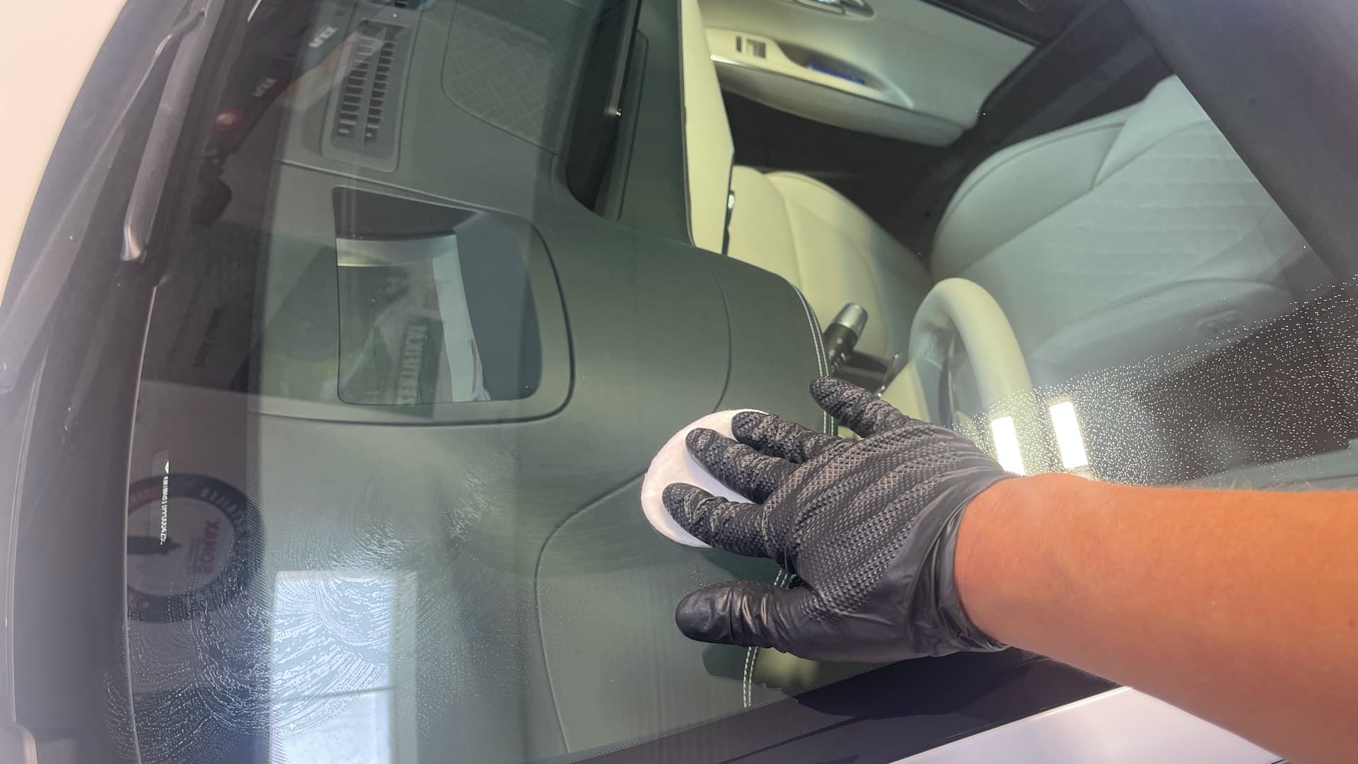

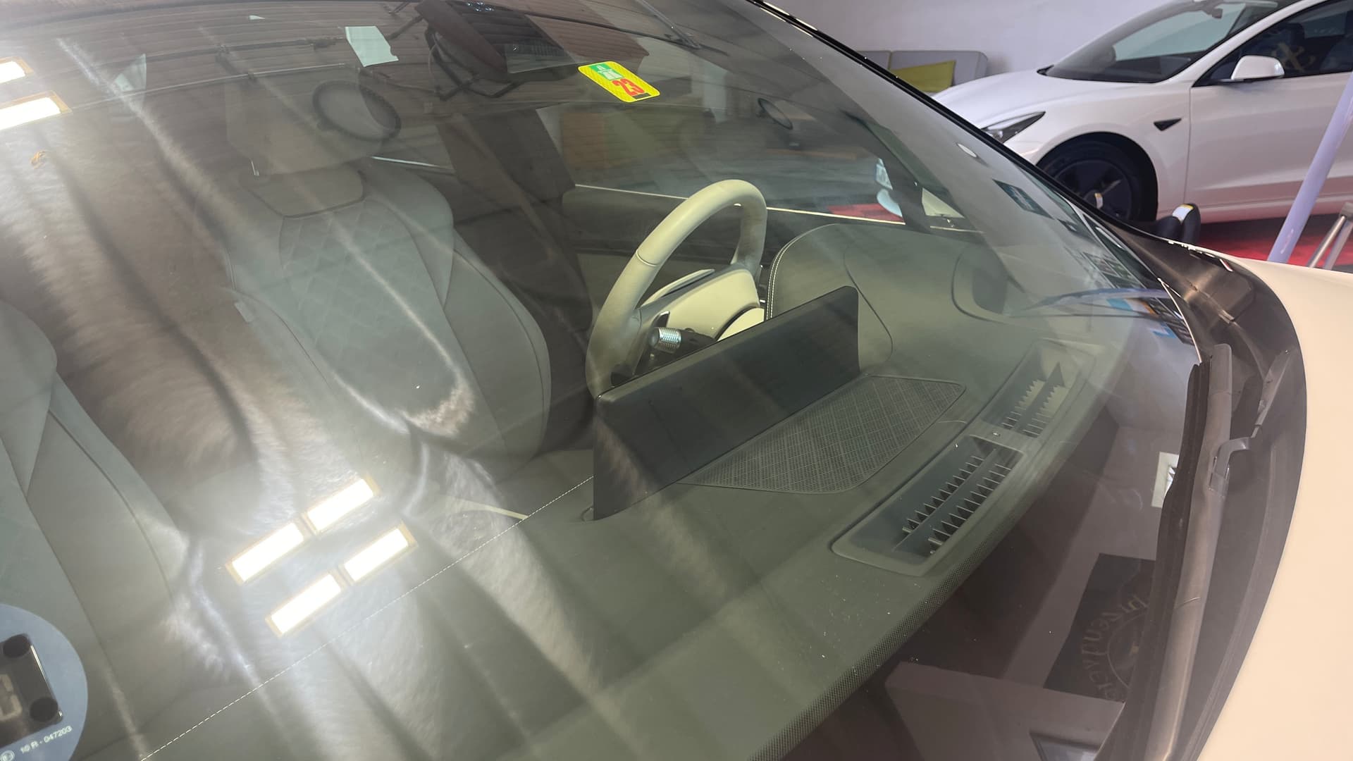

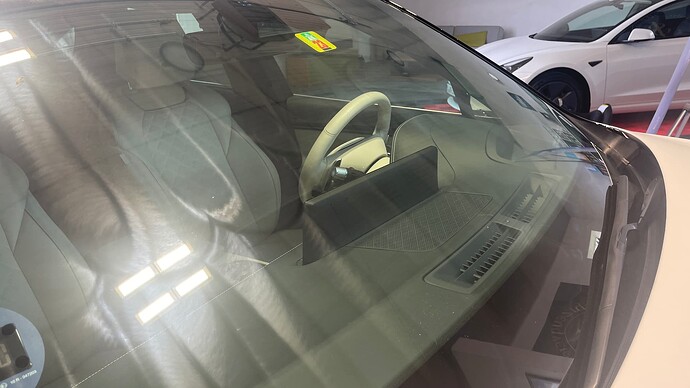

Hier die Fertigstellung des Genesis:

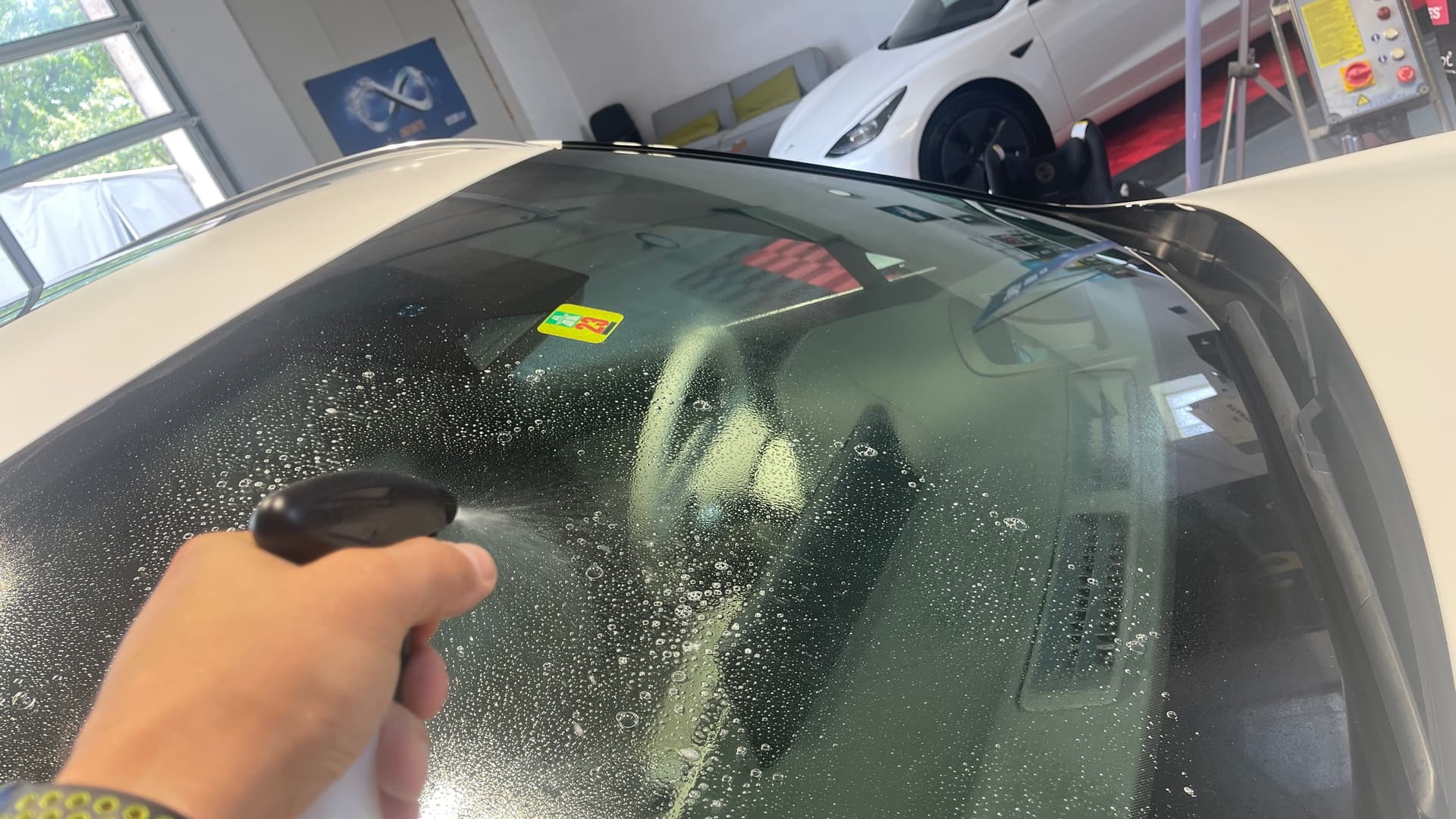

Die Frontscheibe wurde maschinell poliert
mit einem Kontrollreiniger wurden die Politurreste entfernt

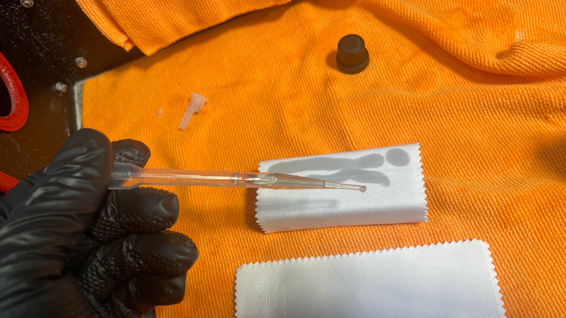

Die Versiegelung wurde nach einer Reinigung und Entfettung aufgetragen. Nach einer gewissen Aushärtezeit wurde eine zweite Schicht Glasversiegelung aufgetragen
Im Anschluss wurde das Fahrzeug gründlich doppelt entfettet und die Versiegelung wurde aufgetragen
Die Lackschutzversiegelung auf dem Lack und auf der Lackschutzfolie konnte nun über Nacht aushärten. Seht Euch einmal diese Tropfenbildung an. Die Hydrophobe Eigenschaft der Graphenversiegelung übertrifft jede Keramikversiegelung bei weitem!
Der Tropfenwinkel zur Oberfläche ist extrem, was auf eine enorme Wirkung der Versiegelung hinweist.
