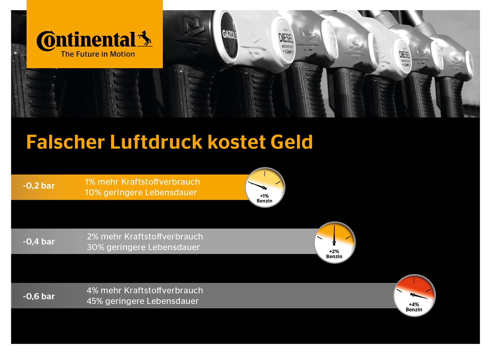

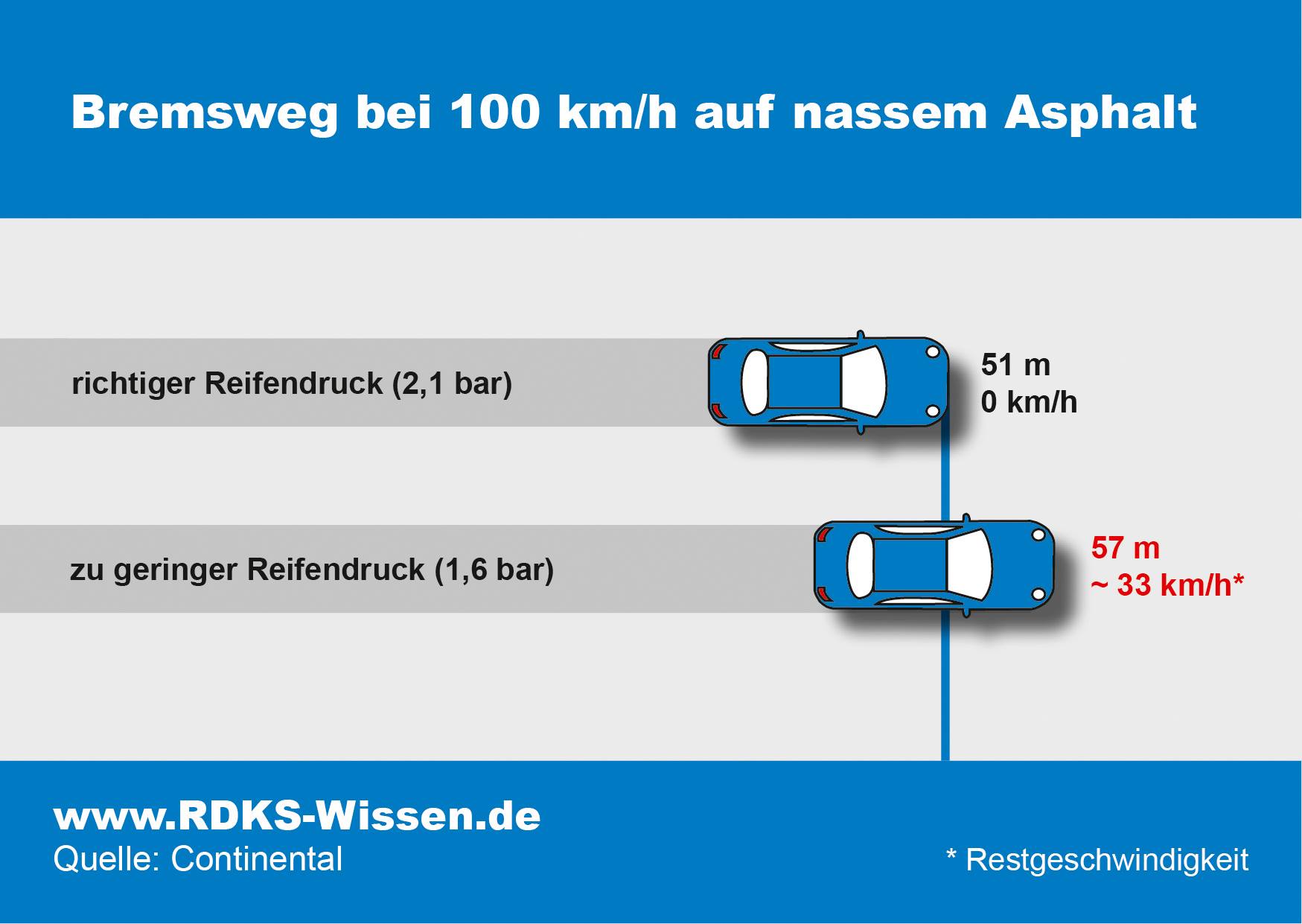

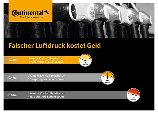

Also ich muss das korrigieren.
Einen geringeren Luftdruck zu fahren, als der Werkseitig vorgegebene, kann ich nicht empfehlen.
Schon gar nicht bei einem XL-Reifen. Ich kann auch keine Fahrzeuge mit irgendeiner Bereifung mit irgend einer anderen Bereifung vergleichen, die auf einem ganz anderen Auto montiert sind, welches eine andere Gewichtsverteilung hat, ein anderes Fahrwerk oder wie bei BMW oder Mercedes womöglich mit RFT oder MOE Bereifung ausgestattet.
Weiter singt die Tragkraft des Reifens, wenn ich den Druck senke, die Auflagefläche reduziert sich, somit erhöht sich Bremsweg, Rollwiederstand, etc.
Max. mit einer Reifenfreigabe vom Reifenhersteller würde ich das bejahen.
Gewichtsverteilung:
Der 3er BMW ist da sehr wohl mit einem Tesla vergleichbar.
Vergleich mit anderen Fahrzeugherstellern.
http://blobs.continental-tires.com/www8/servlet/blob/1956044/60118c3c035f2f9034d67e646f0806b9/luftdrucktabelle-2017-data.pdf
Hier ist für jeden Erkennbar, dass bei annähernd ausgeglichener Gewichtsverteilung kaum ein Unterschied zwischen den Drücken der VA und HA besteht. Auch sieht man hier sehr gut, dass selbst große und schwere SUV weniger Druck als Vorgabe haben als ein Model 3.
Wenn ich dann die 50.000km mit den GJR und 2,5bar erreicht habe, melde ich mich hier wieder. Ihr könnt diese Reifen dann gerne zur Analyse abholen :wink: .
Jeder ist für sein Fahrzeug selbst verantwortlich, aber kritisch hinterfragen schadet nicht.
Ist auch immer ne Frage wie man fährt, 50Mm halten bei mir keine Reifen, nichtmal die Hälfte…
Und ob das dann bei einer Gefahrensituation immer noch alles prima ist… ich weiß es nicht.
EinStück drunter wird sicher kein Problem sein, aber nen halbes Bar weniger…
