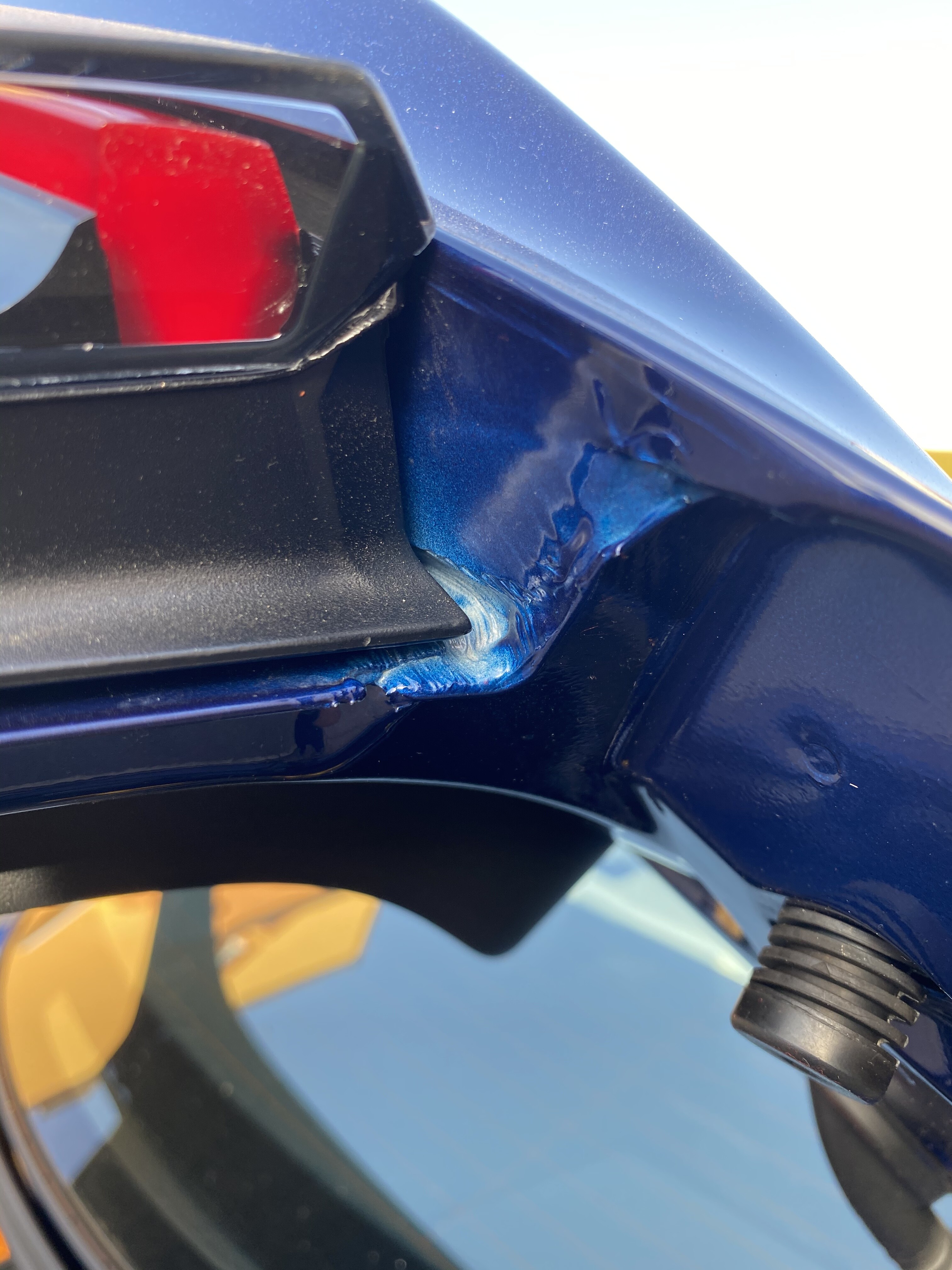

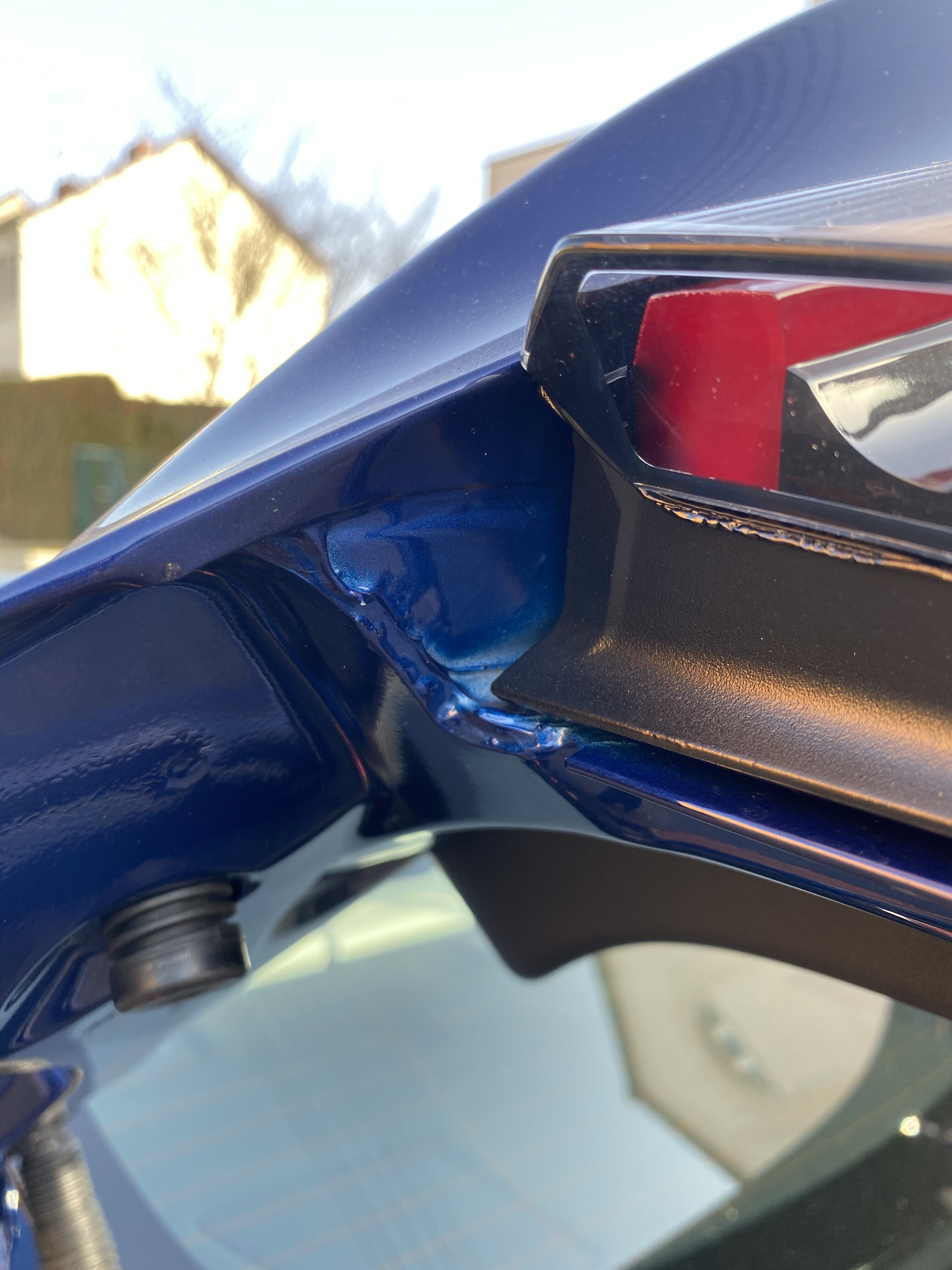

Leider schon wieder eine „Kleinigkeit“… links und rechts neben den Rückleuchten sieht man- bei geöffnetem Kofferaumdeckel - Risse im Lack, die dunkel unterlaufen sind, vermute mal Rost.
Das dunkle könnte Saharastaub sein. Hast du schonmal versucht das wegzuwischen? Ich hatte die Woche auch dunkle Ränder, die ganz einfach weggehen. Die Risse sind natürlich sehr unschön…
Die Risse sind leider keine Seltenheit wie es scheint… Hab ich bei meinem auch an der selben Stelle…

Saharastaub ist es nicht

Das ist lackierte Dichtmasse, so dass der Lack wieder aufreißt. Darunter sollte also Dichtmasse sein, eher noch kein Rost.
Die lackierte Dichtmasse arbeitet und der Lack reisst. Nichts schlimmes oder?

Das ist alles nicht schön… Aber leider mehr oder weniger normal bei denen aus Freemont. Auch bei meinem Refresh. Bei den MIC ist auch das weitaus sauberer gemacht. Ich denke man muss da nur beobachten, dass da kein Riss entsteht, bei dem Feuchtigkeit rein, aber nicht mehr rau kann. Falls es irgendwo Farbstifte gibt, könnte man das ab und zu übertünchen…

War gestern bei Tesla, wird entweder im Bodyshop nachgearbeitet oder eine neue Heckklappe montiert.

Die gerissene „Dichtmasse“ habe ich auch rund um meine Heckklappe. Ist halt Tesla-Standard. (mein Billig-VW und mein alter Billig-Benz W168 hatten keine solchen Stellen; soviel zur Verarbeitungs"qualität", die sich nicht nur in Spaltmassen zeigt…)
Vor diesem Winter bin ich mal vorsorglich mit dem Klarlackstift drüber. Trotz dem vielen Salz zeigt sich aktuell kein Rost. Werde beim nächsten Frühlingsservice (Bremsflüssigkeit) die Heckklappe mal dem SeC zeigen.
