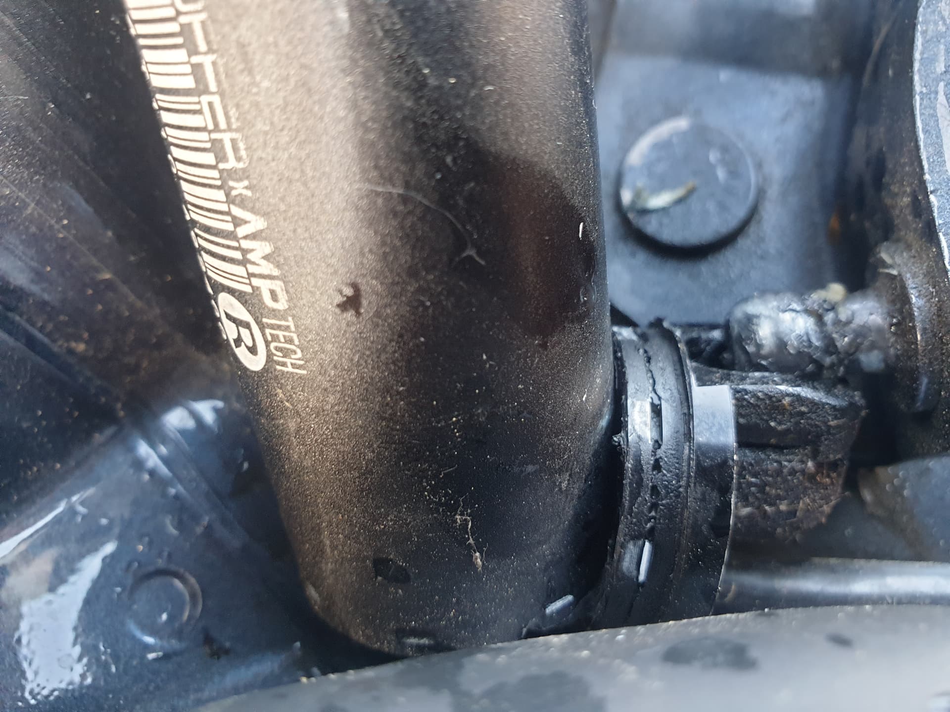

Plötzliche ging mitten im Waschen der Kofferraumdeckel auf. Konnte ihn von innen auch nicht schließen und aussteigen nicht möglich da die Anlage voll in Aktion war.
Hat die Lifter des Deckels aus der Halterung gerissen.
Der Vorbesitzer hat einen Amptech Fussensor eingebaut.
Ob das daran liegt? Oder doch am Waschanlagenmodus?

Warst du auf N oder auf P? Anhand deiner Schilderung aus dem Startbeitrag würde ich vermuten du warst auf P während des Waschvorgangs? Das würde das Problem dann erklären…der Waschanlagenmodus allein wird den Sensor als Zubehörprodukt nicht außer Kraft setzen.
Auf N (oder D) ist der Sensor nämlich deaktiviert und es sollte nichts passieren, wie in der Anleitung beschrieben.
Ich habe den Fußsensor nämlich auch, fahre in der Regel aber in keine Waschanlage (wenn dann in eine wo man in N durchgeschleppt wird), würde mich dennoch interessieren wie es dazu kam.
Du hättest von innen schließen können: Wenn man auf die Bremse tritt und dann auf den Kofferraumöffner auf dem Bildschirm tippt, wird wieder geschlossen.
(Bevor jemand fragt, ja, das mit der Bremse ist nur bei der Nachrüstlösung notwendig)
Für die Reparatur der Dämpfer wird dir der Termin bei Tesla nichts nützen, du musst zu einem Amptech-Partner (siehe Homepage - häufig Tesla-Bodyshops) in deiner Nähe.
Wenn man sich an die Hinweise in der Bedienungsanleitung von Amptech hält, passiert auch nichts - nur „P“ ist halt gar nicht gut in dem Fall, sollte es so gewesen sein.
