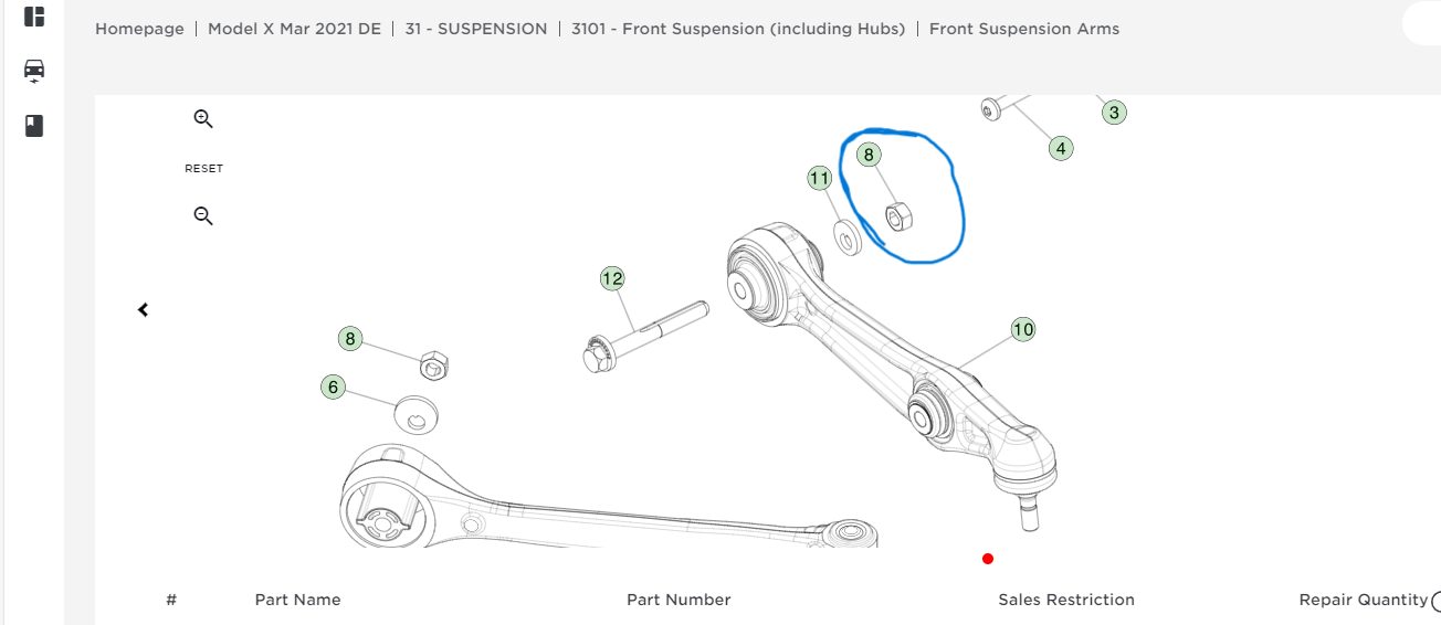

War bei mir auch, meistens beim Rückwärtsfahren mit Volleinschlag.
Beim Bodyshop wurden alle Schrauben vom Fahrwerk nochmal nachgezogen. Danach war es weg.
Ich vermute bei mir wurde die Antriebswelle nicht mit dem nötigen Drehmoment angezogen. (Mutter in der Mitte wenn das Rad abgebaut ist)

Bei mir war bei Niedrigen Temperaturen ein Klacks auf den rechten Rad. Es passiert beim Rangieren und Kreisverkehr. Ich war beim Service und sie sagten es sei ein bekanntes Problem von Model X (alt und neu). Er sagte es sind 2 geschraubte Bleche am Fahrwerk. Wenn sie zu fest angezogen werden, knacken sie. Lösung war die Bleche auszuschrauben und was zu unterfüttern. Das Problem war danach weg.
War bei mir auch der Fall. Federung auf Normal oder ganz hoch gestellt, verursachte laute Rattergeräusche vorne rechts. Gestern wurde bei mir die Antriebswellen auf beiden Seiten getauscht und das rattern war weg. Kosten waren auch sehr überschaubar.

Ich habe dies seit einiger Zeit und es war die Koppelstangen wurden ausgetauscht, das Geräusch wurde weniger. Jetzt bei Regen kam wieder das quietschen dazu das am Anfang mal kurz war. Nun ist es klar, die Traggelenke (Querlenker) müssen getauscht werden.
Lass dir auch mal die Querlenker mit den Traggelenken dazu ansehen ich war drei mal in zwei verschiedenen Werkstätten bis sie es erkannt haben.
