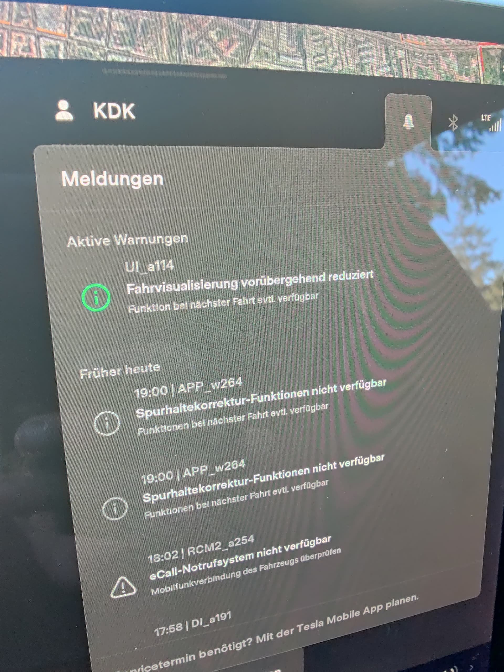

Welche Fehlermeldung wird dir angezeigt?
Hallo, ich mache nach Feierabend mal Bilder…:wink:

wollte die genauen Fehlermeldungen gerade in der Mittagspause nochmal notieren…kurz gefahren, über Nacht sind sie verschwunden.
Seltsam…trotzdem Danke für die Tipps!!

Welcher Softwarestand?
Meiner hat heute auch wieder damit begonnen, gleich nach einem Besuch in der YouTube -App im Auto, so wie beim letzten mal.
On/Off-Fehler, was kann da wirklich verkehrt sein?
Derzeit die 2022.12.3.16
Ja die habe ich ebenso, aber scheinbar dürfte es auch mit 2022.16.x.x nicht gelöst sein.
Tesla hat auch noch keine Ahnung, sagen sie zumindest, und sie brauchen Online-Diagnosen für eine bessere Einschätzung :roll_eyes:
In meinen Augen ist es ziemlich sicher die Frontkamera, die ab und zu Probleme macht, weil auch der Wächtermodus nicht funktioniert wenn die Systeme spinnen.
Hatte gestern Youtube offen für 15min, seitdem spinnt es wieder.
Beim letzten mal vor zwei Wochen hatte ich auch YT offen und danach hat es gesponnen.
Jetzt wirds wirklich bitter schön langsam…
