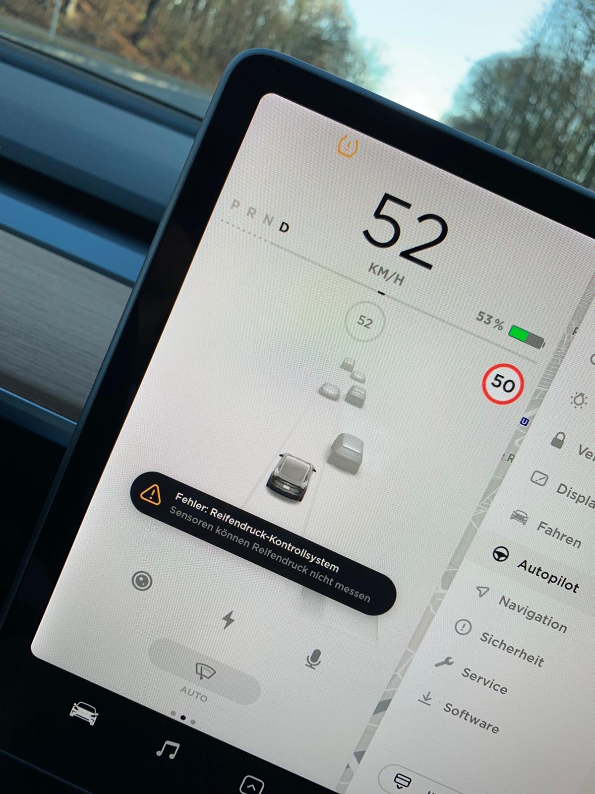

Hattet ihr bei der Auslieferung auch diesen Fehler. Der geht bei mir nicht weg.
Nope… nur das der EAP sich kalibriert.
Was zeigt er bei Dir als Luftdruck an wenn Du unten nach links wischst ?
Irgendwie nichts
Reifensensoren: In P „TMPS zurücksetzen“. Dann fahren.
Updates: Einstellung auf „Erweitert“ stellen. Versuch macht kluch … :slight_smile:
Wo du die Einstellungen findest, weiß ich aus dem Kopf leider nicht. Ok, wegen updates unter „Software“.
Hatte ich auch beim Wechsel auf Winterreifen, die Meldung „Sensoren konnten Luftdruck nicht ermitteln“ kommt anscheinend auch aus versehen wenn das Auto die TMPS Sensoren nicht findet. Bei mir hat es geholfen die Sensoren unter Service -> TMPS zurück zu setzten.
Die Vorredner haben es ja gesagt :slight_smile:
Das oder die Sensoren vom Sommerradsatz klonen lassen vom Reifendienst
Ich hatte gleich nach der Auslieferung bei Reifen.com 4 komplette Winterräder montieren lassen. Nach ca. 40 km piepst das Auto plötzlich und sagt „Neue Reifenkonfiguration erkannt“. das war alles…
Also das Zurücksetzen des TMPS und die anschließende Fahrt hat es gerichtet :slight_smile: vielen Dank. Jetzt warte ich sehnsüchtig auf mein Update auf V.10 seit 3 Tagen steht der Wagen bei mir leider kam noch nichts herein geflogen :slight_smile:
