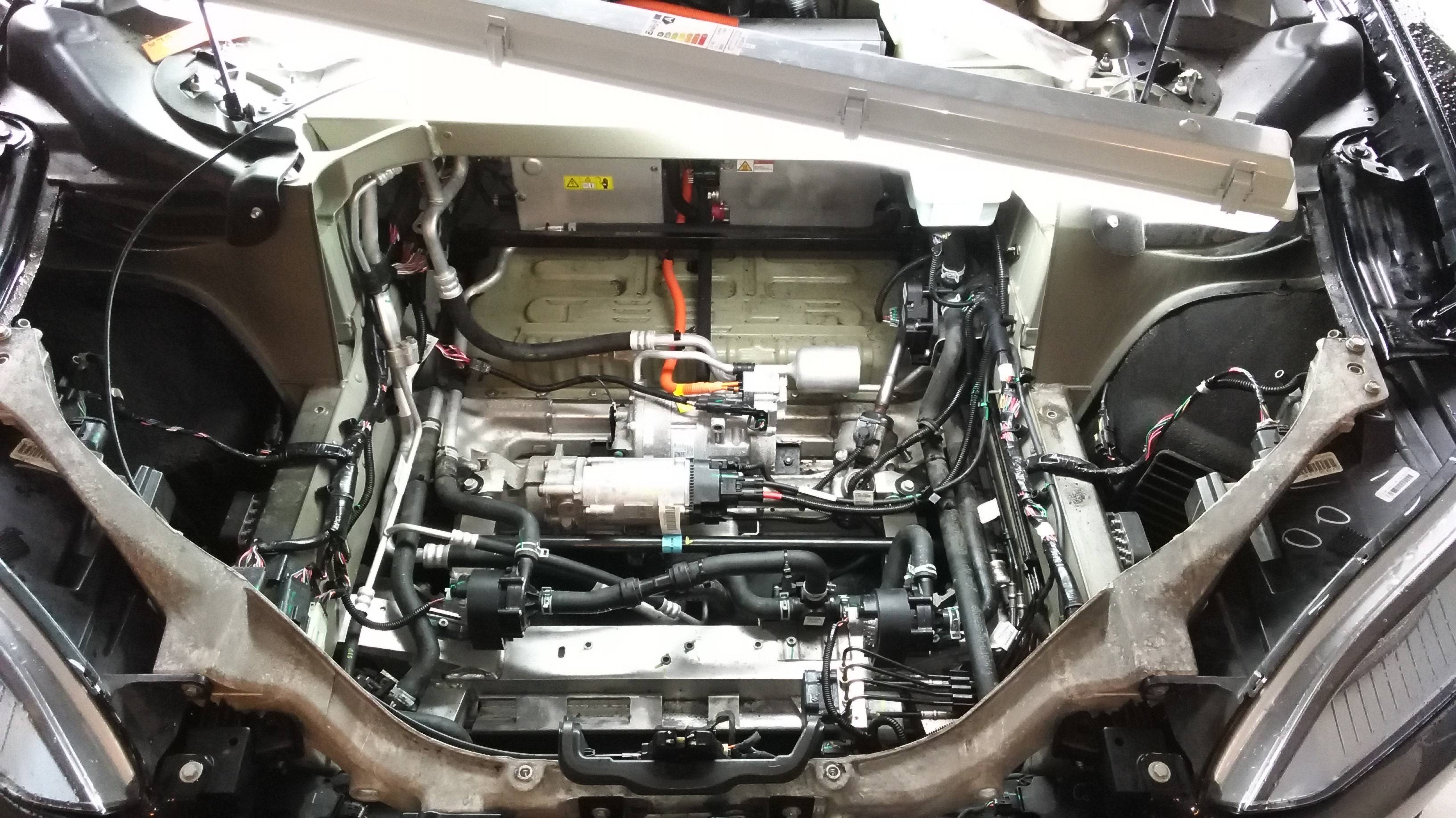

Hier ein Bild meines demontierten Frunks (Single Motor). Ich kann dort nicht erkennen, wo der Massepunkt ist, man müsste wohl dem Kabelbaum links und rechts weiter nach hinten folgen.
Hat jemand solch ein Bild vom Dual Motor?
